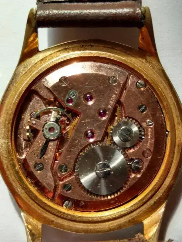

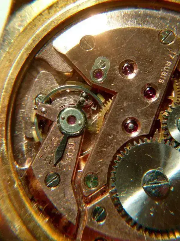

Buen día a todos los compañeros del foro hace tiempo que lleve a este reloj a que le hagan un reacondicionamiento pero noto algo muy extraño en el volante y espiral y siento que no es lo que corresponde, espero su ayuda para identificar el calibre pues no figura en la máquina, gracias
Presumo que es un FHF pero no sé cuál
Hola,
puede ser un FHF 26,
pero en relojes como este Delbana, a veces los ebauches se modificaban a pedido de la firma.
Generalmente no se ven estos calibres con un chanfle tan pronunciado en los puentes,
que era para afilar el perfil general del reloj.
Pero también quedaría el problema del volante, que no se puede chanflear,
ergo, un volante más pequeño.

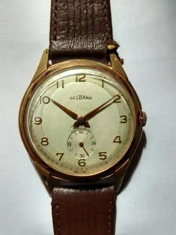

Otra muestra:

Muchas gracias por la información, averiguaré un poco más, para más detalle.
Siempre agradecido por la respuesta
