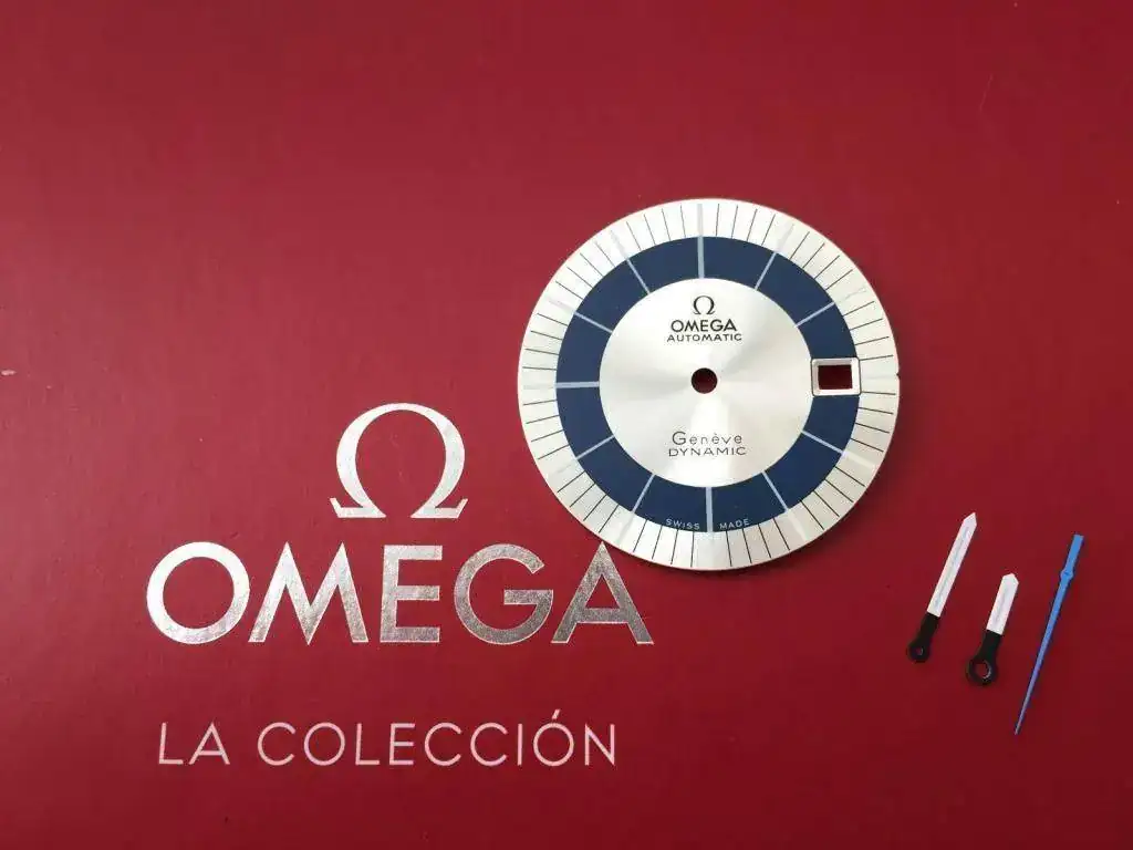

que os parece este dial , es una restauracion decente o se le nota que esta restaurada? yo lo veo muy bien, me sale mas barato que la opcion que me propuso el relojero con el que hable.
Me parece un recambio muy decente, no puedo valorar si es original o repintado pero yo lo pondría sin dudarlo.
