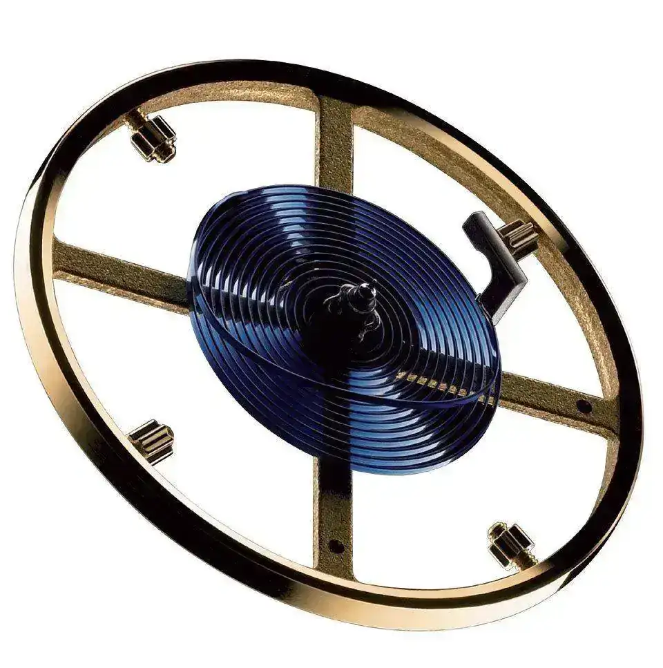

Bueno, viendo un hilo en el que hablan de magnetismo en el general me acordé de una cuestión que quería comentar al foro, ahí va...
Los nuevos modelos de Rolex, traen la nueva espiral parachrom, la cual nos venden como que es inmune a los campos magneticos y a los golpes
Osea... que si le pongo un iman al lado del Rolex no pasaría nada? que diferencia habría entre un milgauss y los Rolex con la nueva espiral antimagnetica?
hasta donde llega ese antimagnetismo y resistencia a los golpes de la nueva espiral? :)
thanksss
El Milaguss lleva una jaula de hierro dulce envolviendo el movimiento.
Los Rolex anteriores al espiral parachorm ya eran amagnéticos( palabra correcta) el nuevo muelle espiral mejora esta cualidad, además de, parece ser, incrementar 10 veces la resitencia a los golpes e, importantísimo, a los cambios de temperatura.
Los primeros no eran azules y se estrenaron en 2000 en los Daytona. Luego se incorporó un 1% de oxígeno a la aleacion de zirconio y niobio y se azuló.
Aunque Rolex participó activamente junto ocn patek, Breguet y un par de organismos oficiales suizos en el asunto del silicio, por el momento, no aplica este material a sus movimientos

Ademas de las ventajas que has citado de la nueva espiral, Rolex asegura mas constancia y precisión en el calibre.
Pues por esos mismos detalles. Al ser más estable a los cambios de temperatura, golpes y magnetismo el funcionamiento es más... "regular" o eso se pretende. La verdad es que los Daytona funcionan perfectamente.

Osea que entonces si lo ponemos cerca de un iman el reloj no se imanta, no?

En teoría. De todas maneras, no hagas experimentos raros.

Si se imanta, el resto de la maquina... Qué?
No solo se imanta el espiral en un reloj, hay muchos más componentes.

Volviendo un poco al tema, entonces esta espiral es "mejor" ( para la funcionalidad del reloj en condiciones de calor y golpes) que la del milgauss?
