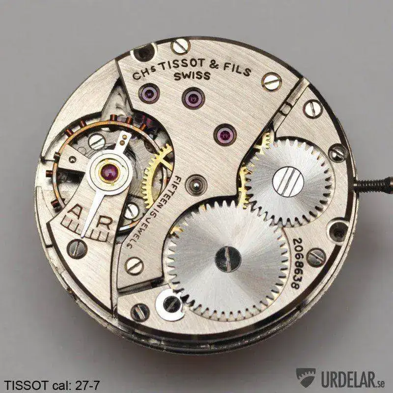

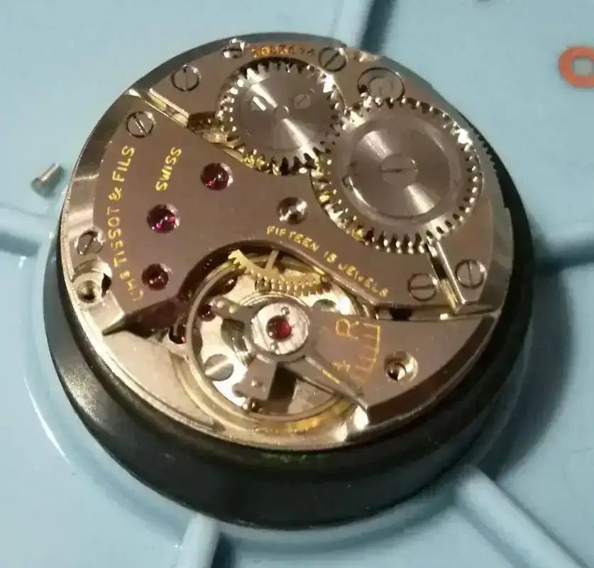

Hola compañeros, estoy montando un Tissot 27B que venía con el muelle real roto y todo lo demás parecía bien. El tema es que después de montar el volante no se ponía en marcha dando un poco de carga. Después de desmontar el puente del volante con el volante (compruebo que el eje está bien) veo que la espiral no está centrada:
Si os fijáis en la foto el eje está encajado en el rubí del puente pero si os fijáis la espiral no está centrada.
Si juego con la raqueta de afinación de marcha el reloj, la espiral se cierra (se centra un poquito más) y el movimiento se pone en marcha:
Antes de seguir tocando, ¿podríais indicarme donde debería tocar en el órgano regulador para centrar la espiral?
Muchas gracias!! 🙂
Bueno pues después revisarlo con calma, he estirado levemente del lado contraído y parece que se ha soltado la espiral y se ha centrado. Ahora lo tengo en marcha sobre el portamovimiento con el ajuste centrado.

Gracias por los consejos amigos, el tema de espirales, ejes etc... me parecen cosa ya de nivel pro. Por ahora lleva en marcha desde esta mañana, voy a probar varias posiciones a ver si sigue en marcha. Está limpio y aceitado, si va bien ya la espiral lo puedo dar por un éxito. Cuando lo termine subiré report.

Gracias a todos por los consejos!! Al final vamos a aprender todos a enderezar la espiral jajaja
Muy interesante el enlace de Ovando. Viene el posible problema y la solución:
Si miro plano al eje no se ve roce ni alabeo y sigue en marcha desde esta mañana. Voy a probar la marcha, si es correcta no voy a tocar más. Si veo que hace extraños, quitaré el puente del volante y probaré a enderezar más la curvatura 🙂
