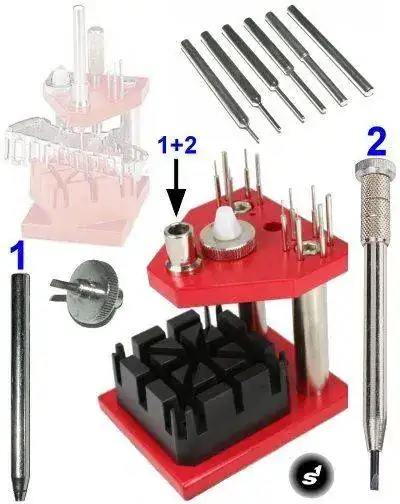

Venden en la bahía unos kits muy básicos, y de calidad tirando a endeble, que son muy baratos y tienen lo justo para esos menesteres.
No te durarán mucho pero te sacarán de más de un apuro en tus cacharreos mientras decides si quieres adquirir herramientas de verdad.
Apenas 6 euros pueden evitar que dobles cuchillos, melles una buena navaja, estropees una mesa de despacho. O lo que es peor, que dañes a algún nene o uno de tus apreciados dedos.
Piénsalo. Con la herramienta adecuada puedes hacer lo que te propongas.
ah!!!...No me responsabilizo de las posibles consecuencias derivadas del uso de esos malignos artilugios. :D
Yo pensaba como tú, que para qué comprar nada, hasta que un día se resistió un eslabón y le hice una pequeña marquita (y ni aún así salió el jodío). Así que me pillé
y santo remedio. Funciona perfectamente.
Yo también empece con un kit como los que pone Sponsor y la verdad es que funciona bien para empezar.
Es un buen comienzo, luego a la que le coges el gusto, empiezas a comprar herramientas mejores, poco a poco.
Ahora, cuando este mejor de leuros, compraré esto

Pues mejor gástate algo de dinero que le va a venir bien al reloj. Puedes clavar un clavo con muchos objetos pero mas seguridad dará un martillo.
Yo los saco con un destornillador de los chinos que es super finito y el martillaco que anda por casa... y mis eslabones no tienen ni una marca...
Al final, lo barato sale caro. Cómprate algún estuche de los que pululan por la red, ya que al final lo usarás más a menudo y te sacará de muchos problemillas.

Unas buenas herramientas básicas tienen un precio irrisorio, en comparación con la comodidad y seguridad que dan, y sobre todo con el precio de un reloj.
Yo al principio pensaba igual que tú. Solo tengo 2 herramientas, 1 para quitar eslabones y otra para cambiar correas, pero de buena calidad, y es una buena inversión.
