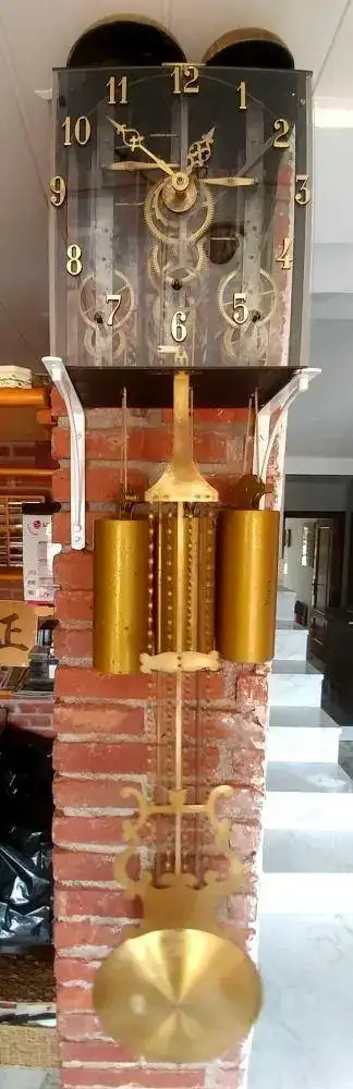

Como ya os explique de mi presentacion, herede de mi suegro este reloj, que ahora ya se que es un morez, con tres pesos, toca horas y repite, i todos los quartos.
Cuando lo recibi, año 1993, sin internet, ni conocimientos de relojeria, por intuicion, lo puse en marcha en la escalera de mi casa, entre dos pisos, dentro de una caja de metacrilato mal construida por mi, y se me ocurrio que con una rueda tipo polipastro, y los pesos de doble peso, podria doblar la duracion. Despues he visto que descubri la polvora, que esto es mas viejo que el rascar, pero insisto, poneos en 1993, sin conocimientos ni amigos relojeros. morez3maquinas frontal.webplo hize, con las ruedas de los tendederosM3pesas.webp
Los pesos son una barra de acero cortada para que pese 7KG (el doble de los 3,5 normales)
Con una terraja de la misma metrica que la rueda del tendedero, le hize un agujero para conseguir roscarla.
Para que cupieran tantos metros de cuerda en el tambor, tuve que usar una cuerda muy fina de nylon, que a pesar de ello cubria con dos capas el barrilete. Vuelvo a insistir, 1993, y conocimientos nulos.
A pesar de esto el reloj funciono durante 10, años con cuerda cada 45 dias, hasta que un dia se rompio uno de los hilos de nilon, y los 7 KG del peso me destrozaron la baldosa del recibidor. Desde entonces esta parado.

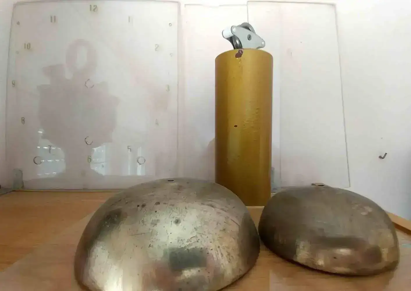

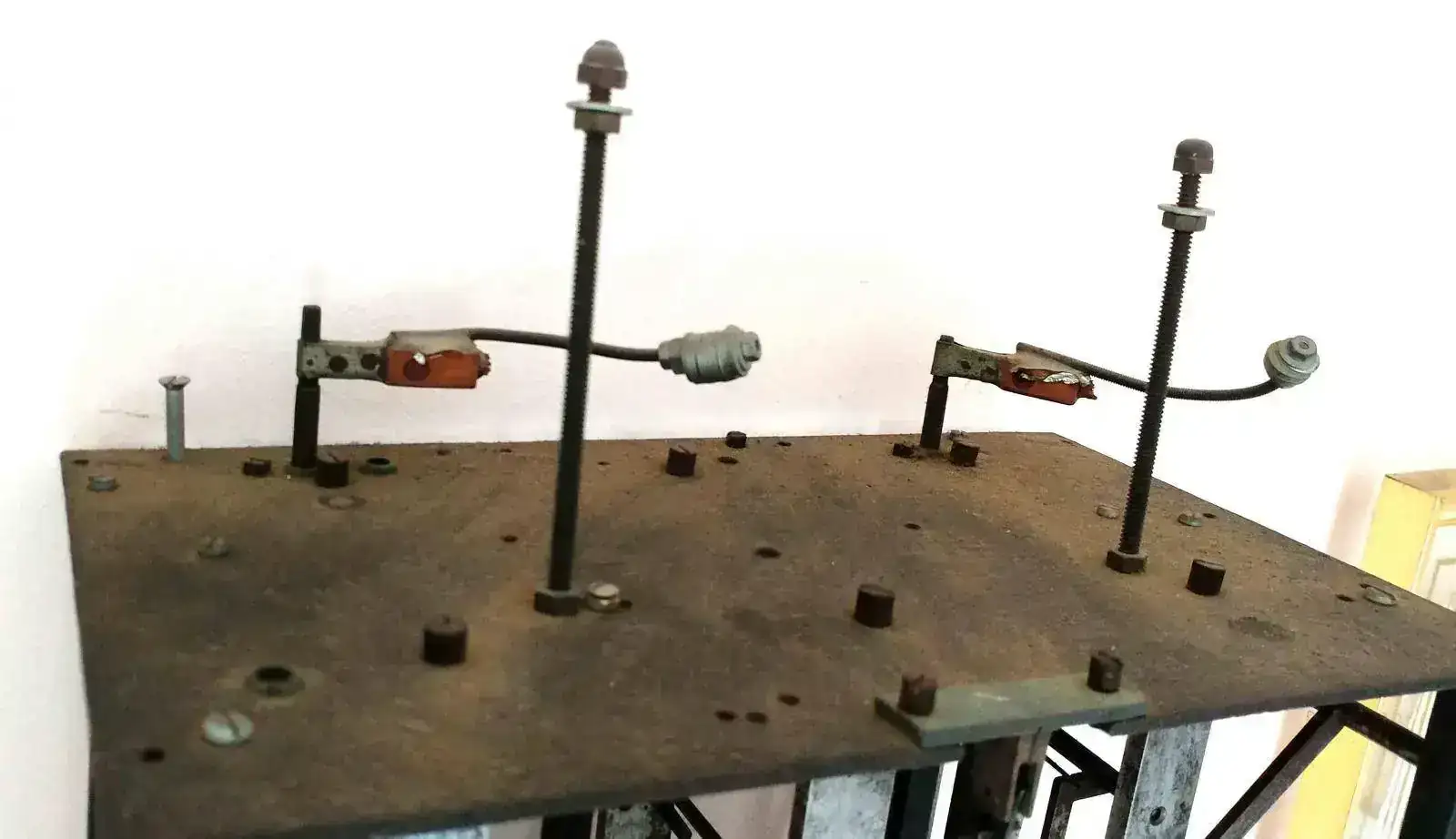

Las campanas de bronce las compre, i como veis en la foto los soportes los hize con barra roscada y una tuerca en cada lado.M3partesuperior.webp

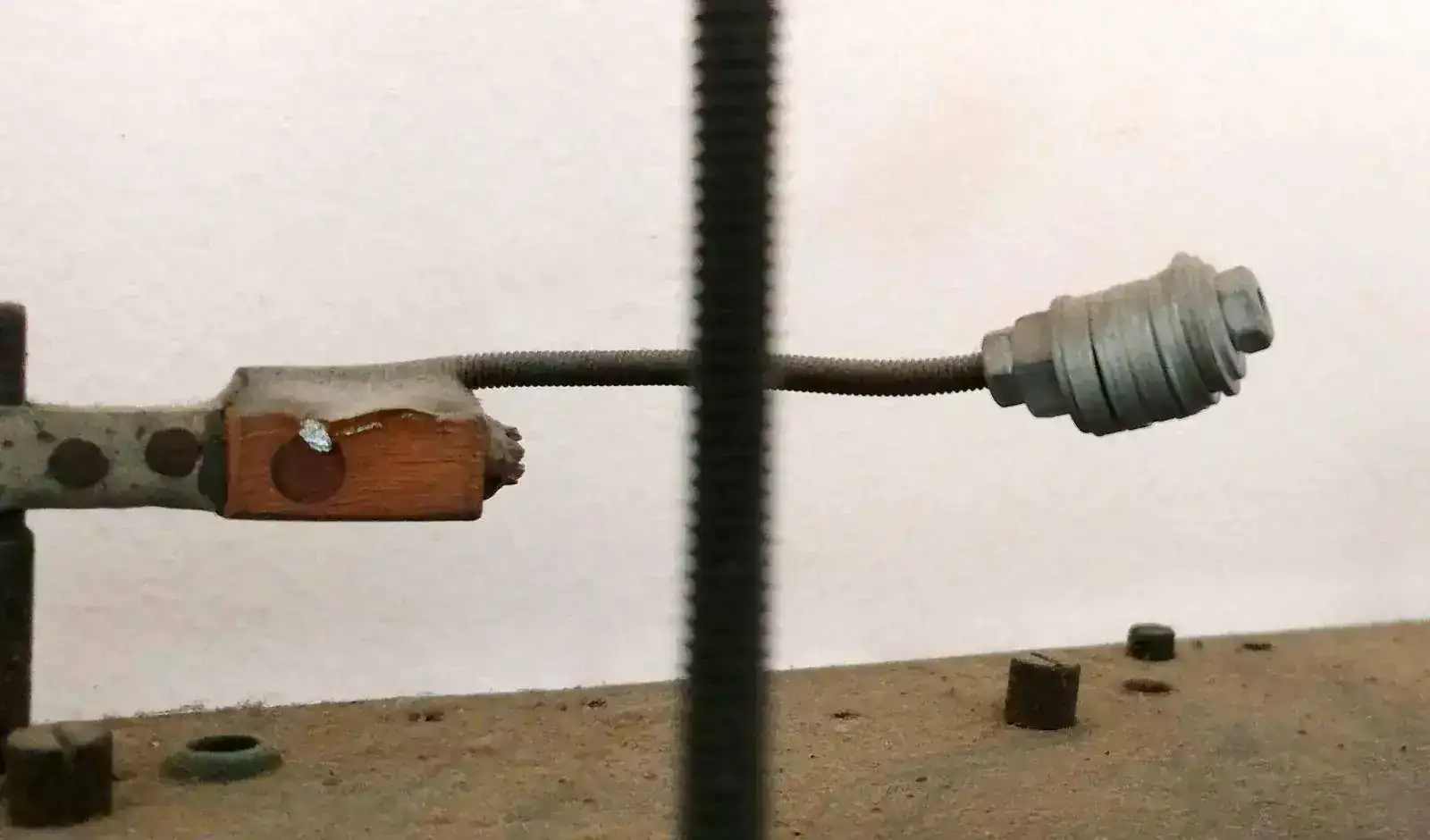

Lo mismo hize con los martillos , barra roscada soldada al soporte, y un pegote de arandelas juntas entre tuercas como martillo. Rudimentario, pero funciono perfectamente.
Desde que conoci esta web hace semanas, me han entrado ganas de adecentarlo.M3campanasypeso.webp

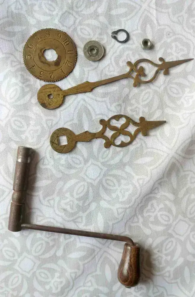

Las agujas las tenia, son estas:M3agujasoriginales.webp tuve que improvisar una tuerca para sujetarla, una peseta agujereada de Juan Carlos como separador y unas fijaciones de presion para ayudar al cuadradillo.

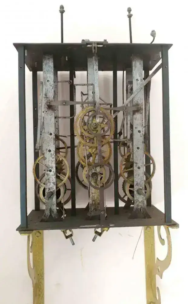

pon mas fotos del reloj, cuantas ruedas tiene en el movimiento, los morez son cuerda siete dias hay unos pocos muy pocos que son 30 dias, parece que este es de estos, pero tambien parece que es de dos campanas, tampoco no es muy comun, encontrar esta esfera va a ser un poco dificil

busca soportes de campana y martillos, esto es sencilllo en ebay francia, o en todo coleccion, y pesas originales y tener en cuenta si pones o no poleas
esa llave de dar cuerda no es de morez, es muy corta de brazo
la arandela de bloquear la aguja de las horas es de laton es facil fabricarla tiene un cuadrado dentro que se gira y bloquea la aguja de las horas
la tuerca de cerrar la aguja minutera y esa arandela son de laton y le das una forma cuadrada a esa tuerca o la haces no pongas una exagonal
la campana lleva arandelas de cuero para que tenga menos vibraciones

tengo la maquina, campanas, pendulo, pero nada del frontal ni de la esfera que necesitara 4 agujeros, uno para las agujas i tres, para los tres barriletes....seguire buscando....

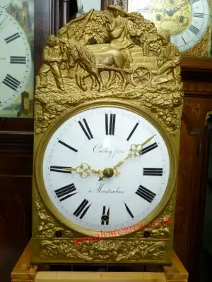

una esfera como esta es la que busco, solo tiene un agujero en la esfera, los otros dos estan fuera, en la plancha de la decoracion en su parte baja...

Hola Torresmayor, encontrar una esfera con un solo agujero y que te de la medida es muy dificil, pero tienes dos soluciones una seria comprar una sin agujeros y otra encargar una nueva, a mi me las hacen en portugal a la medida.

lo que te dice suarez tiene razon, no solo debes encontrar una esfera de diametro oportuno y con un solo agujero, lo dificil es que la distancia de ese agujero al agujero del centro sea el mismo. por eso te comente la idea de coger una sin agujeros y le haces tu el suyo a medida, la pieza de laton donde va puesta la esfera es la caratula, a ver si suena la flauta y la encuentras, en relojeria te puedes llevar muchas sorpresas..saludos
Buenas noches,
Con la esfera haría lo que dicen Secho o Tonito...Comprar una ciega y mecanizar donde pida, va a ser dificil y caro encontrar una que sirva directamete.

No he sido valiente, me he limitado a limpiarlo con gasolina y un cepillo de puas finas, engrasarlo, (sin desmontarlo, no me he atrevido), y he reutilizado la caja de metacrilato que le hize en el 92, hace 28 años, a la que he añadido numeros adhesibles, cambio de cuerdas, en el 92 las use de nylon.
He reutilizado tambien las pesas de doble peso (7Kg trozos de barra de acero) y el sistema de poleas de tendedero. (sed benevolos en las criticas) para que colgado a 2 metros me dure la cuerda mas de 15 dias,
Se que es una chapuza, pero a mis 74 años, no me atrevo a mas.
Funciona a las mil maravillas

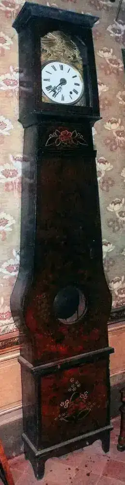

Muchisimas gracias Tonito, vivo en Teia, al lado de Masnou, ademas de setirme superado por los trabajos a realizar, ocurre tambien que ninguno de mis dos hijos, y una hija les interesan para nada los relojes, hasta el punto de que un reloj morez con caja que tenia en el pueblo, donde ahora vive mi hija, lo han subido al desvan, ya que dicen que es antiguo, y no es "su estilo"... una pena.morez 2.webpEste es el que "han jubilado",.... esto hace que me desanime. Pero por esto valoro en muchisimo tu oferta de ayuda.
::cry::::cry::esta juventud no sabe lo que se pierde ese morez en un piso moderno da un toque de distinción....no te desanimes que los tiempos cambian y luego les gusta.....:laughing1:
