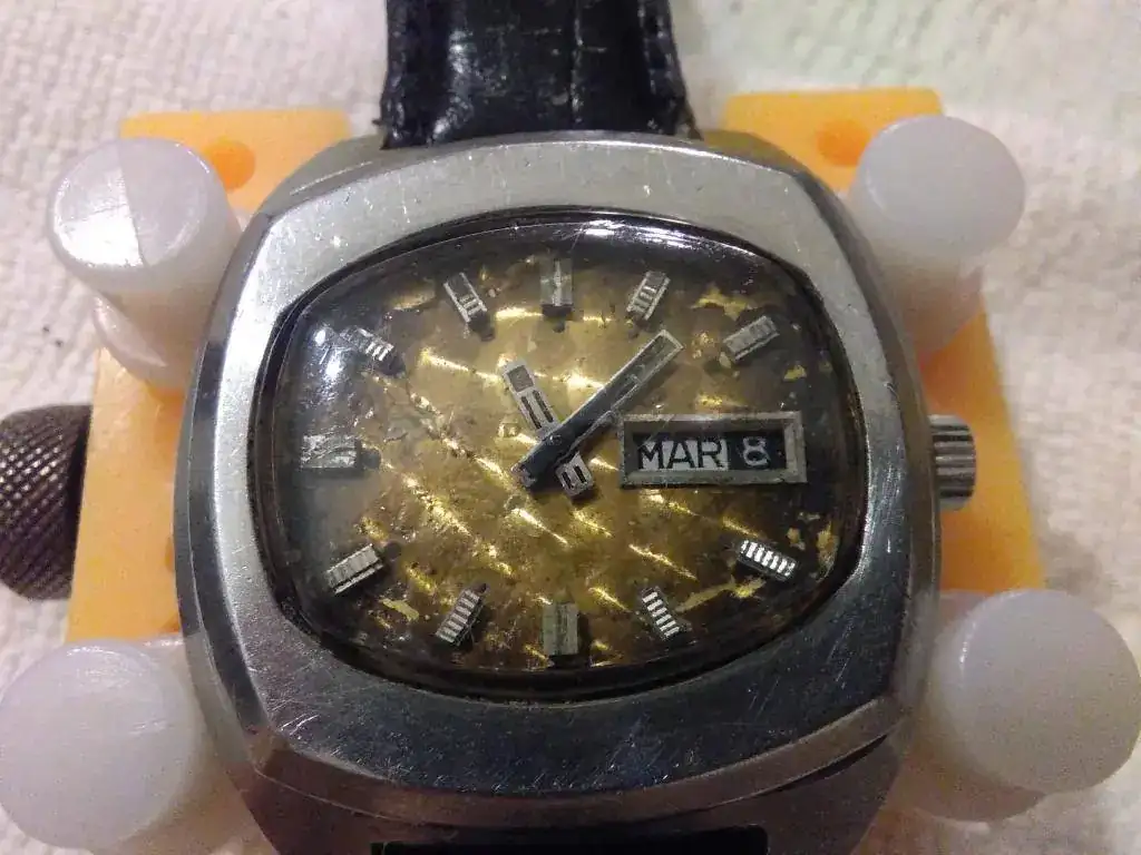

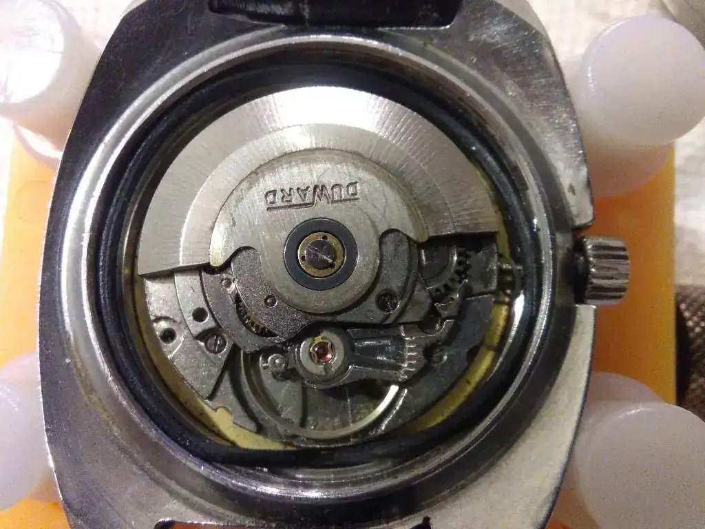

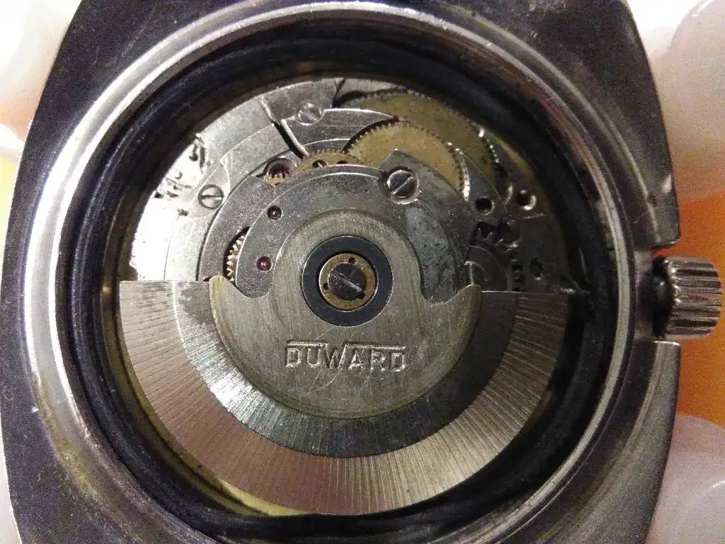

Buenas noches amigos y amigas, creo que este reloj ya lo mostré en su día en algún hilo, pero hoy le ha tocado revisión y he estado recopilando datos.
Se trata de un DUWARD INTERNAT AUTOMATICO, con doble calendario de cambio rápido ambos, que monta un ETA 2789 F3, el f3 no se a que se refiere. Os dejo el enlace para ver todos los datos del mecanismo http://www.ranfft.de/cgi-bin/bidfun-db.cgi?10&ranfft&&2uswk&ETA_2789
El reloj tiene un tamaño y un peso considerables, puesto en la muñeca es imponente, no se te olvida en todo el día que lo llevas puesto. La caja es cuadronda con un bisel extraíble que le da más altura al conjunto.
El reloj mecánicamente va muy bien, solo le di una limpieza superficial y se puso a funcionar como un campeón.

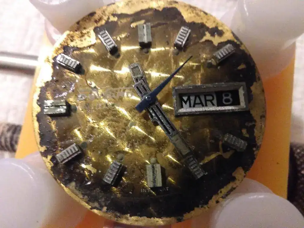

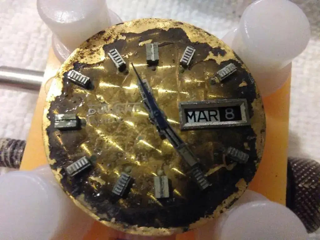

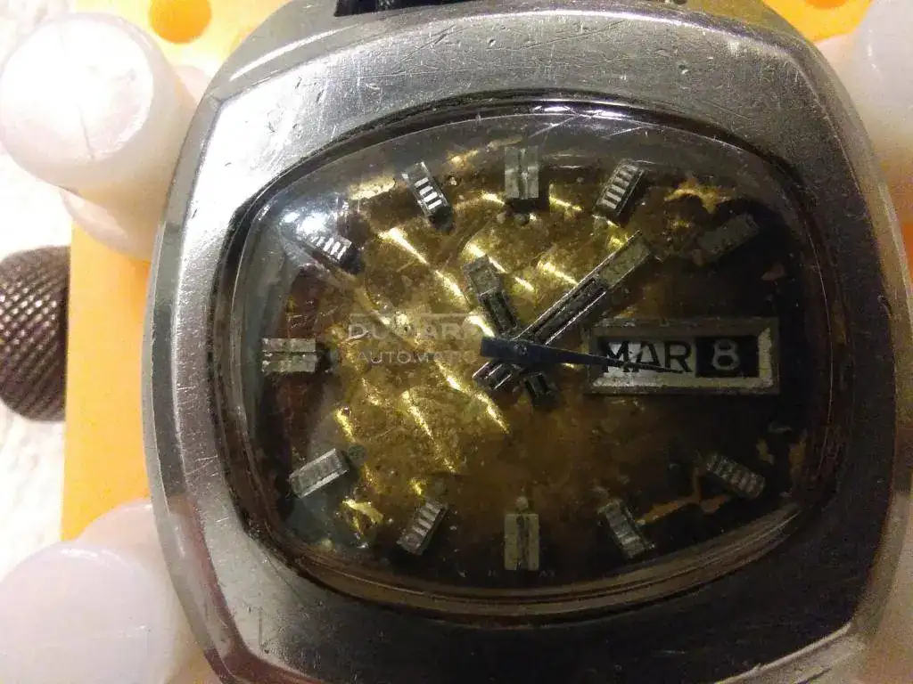

Y aquí viene el problema, el dial está fatal y fatal es decir pocono se que le ha pasado a este pobre pero no ha sido nada bueno, da la sensación de como si el esmalte se hubiese derretido o algo así, apenas se ve el nombre de DUWARD y mucho menos lo de INTERNAT. Desconozco si pone algún modelo o algo más.
Se ve que tenía una esfera tornasolada en tono champagne que en su día debió ser preciosa.
Hago un llamamiento a los/as grandes recuperadores/as de esferas, esto hay manera de recuperarlo?
Y si no, alguna esfera en buenas condiciones para este buen chico?
Pregunta a gran o a ruiz revuelto por mail
Gracias, me daré el fin de semana de tiempo para buscar una solución por mi cuenta.

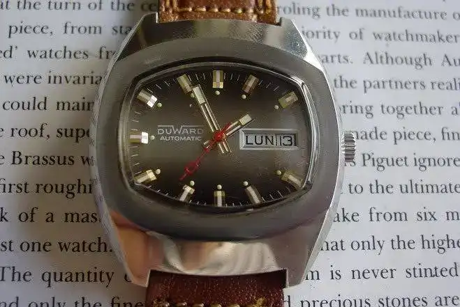

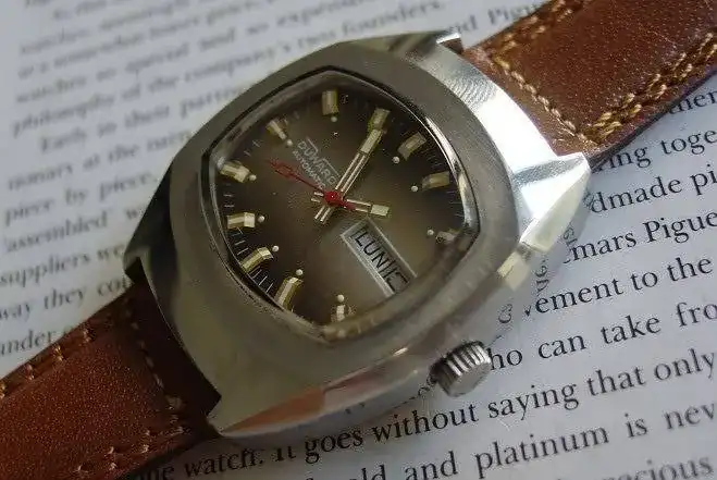

Creo que originalmente era más o menos así

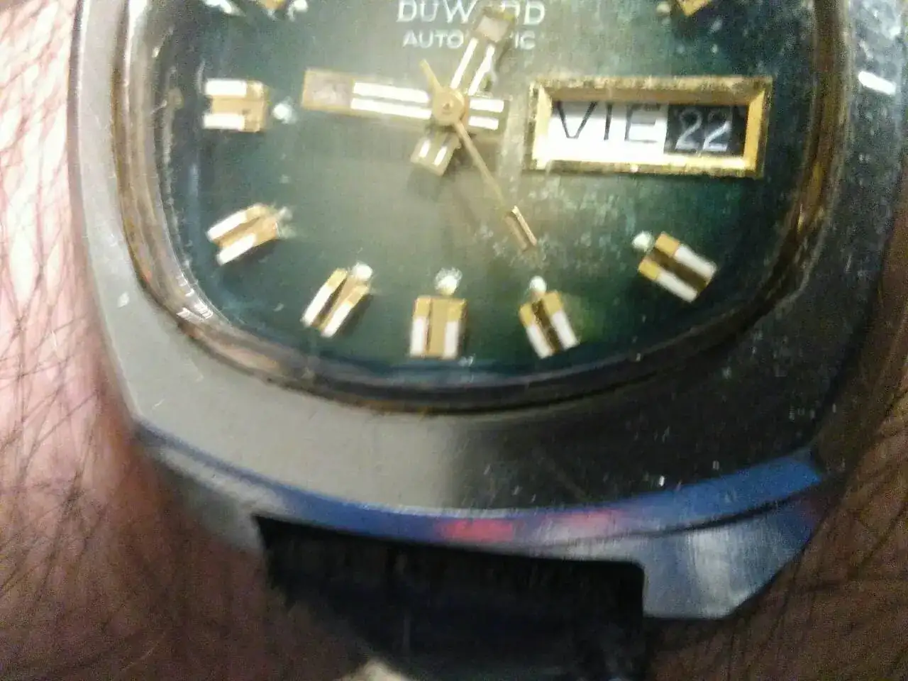

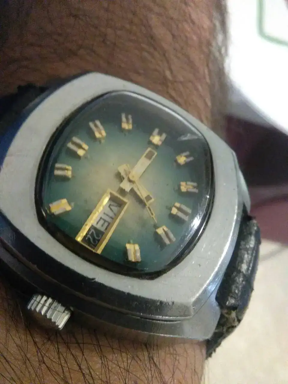

Buenas tardes, me permito resubir este hilo, ya que por fin, después de muchos meses buscando, al fin ha aparecido una esfera para adecentar un poco este relojazo.

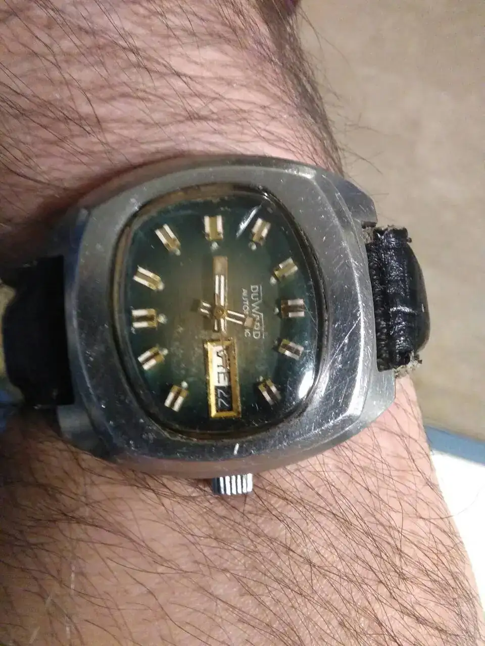

Como quien no quiere la cosa, apareció hace 3 o 4 días un duward internat automático con la misma máquina que el mío, eso si, con una caja diferente, y pensé, muy mal se me tiene que dar para que siendo el mismo modelo y la misma maquina, la esfera no me correspondiese. Y por 8€, no podía dejarlo pasar. Así que lo compro y ha llegado esta mañana.
No es el mismo color, pero no nos vamos a poner exquisitos, pero eso si, las tres agujas son originales, al mio la segundera era de otra familia
Total que me pongo a desmontar el recien llegado que se supone que no funciona y noto que las agujas estan un poco sueltas, las coloco bien, un par de soplios y brochazos al mecanismo y el tio se lia a correr, y me digo, pues me ahorro quitar el dial, cambio de cromos y listo.
Y este es el resultado.
Ha puesto las fotos como ha querido.....
He comprobado que Duward, festina y otros relojes setenteros tienen ese problema de esferas desintegradas por los bordes donde chocaban con la caja.
Posiblemente las pinturas metalizadas despues de estos 30 años no hayan aguantado el paso del tiempo, ya por calidad, bien por composición o bien por el trasiego que han sufrido, con humedades y golpes .

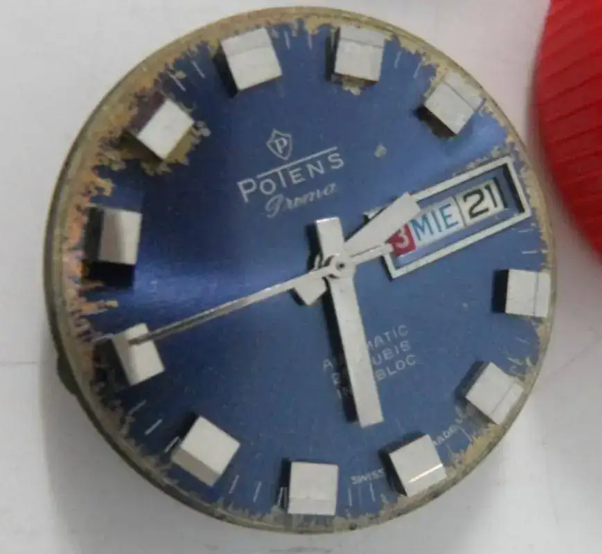

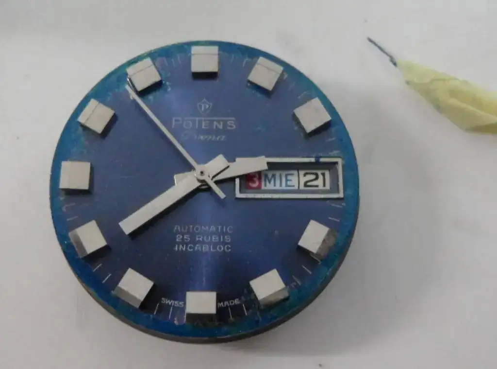

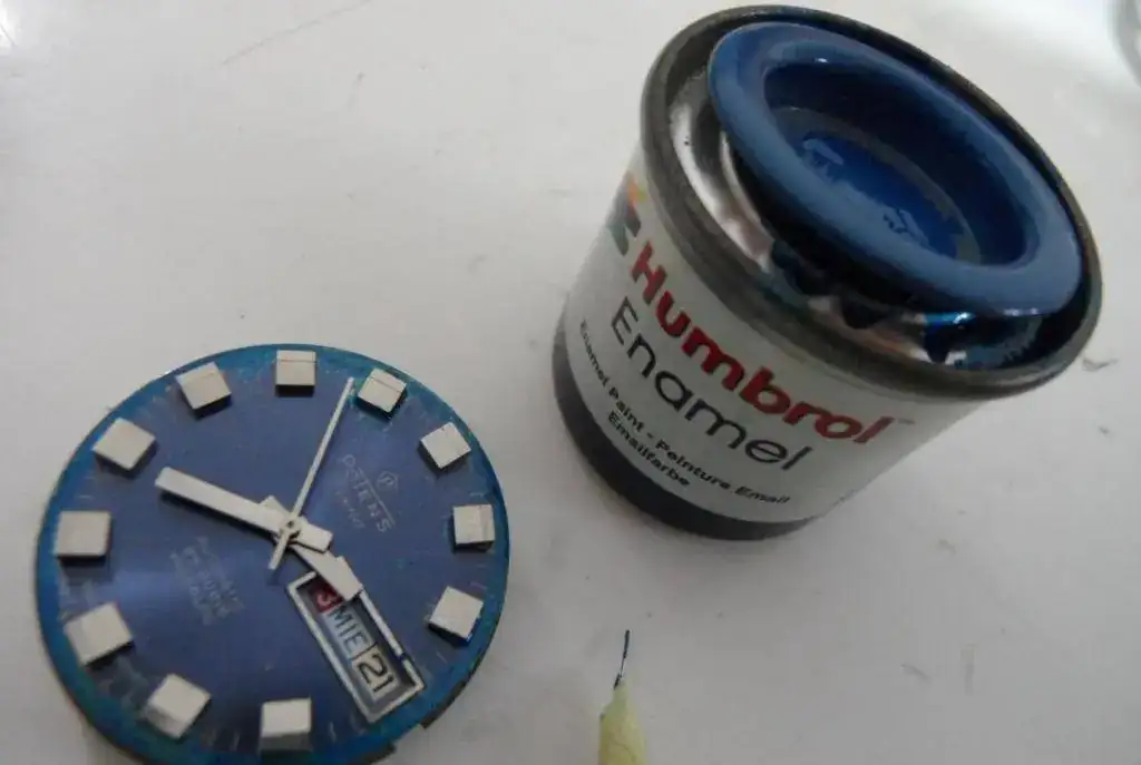

Yo también le he dado muchas vueltas de como restaurarlas, pero dedicándome y conociendo la aplicación de pinturas puedo asegurarte que lo único que se puede hacer es borrar la esfera y repintarla, ya que cualquier parche no deja de ser eso... un parche

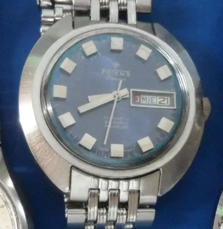

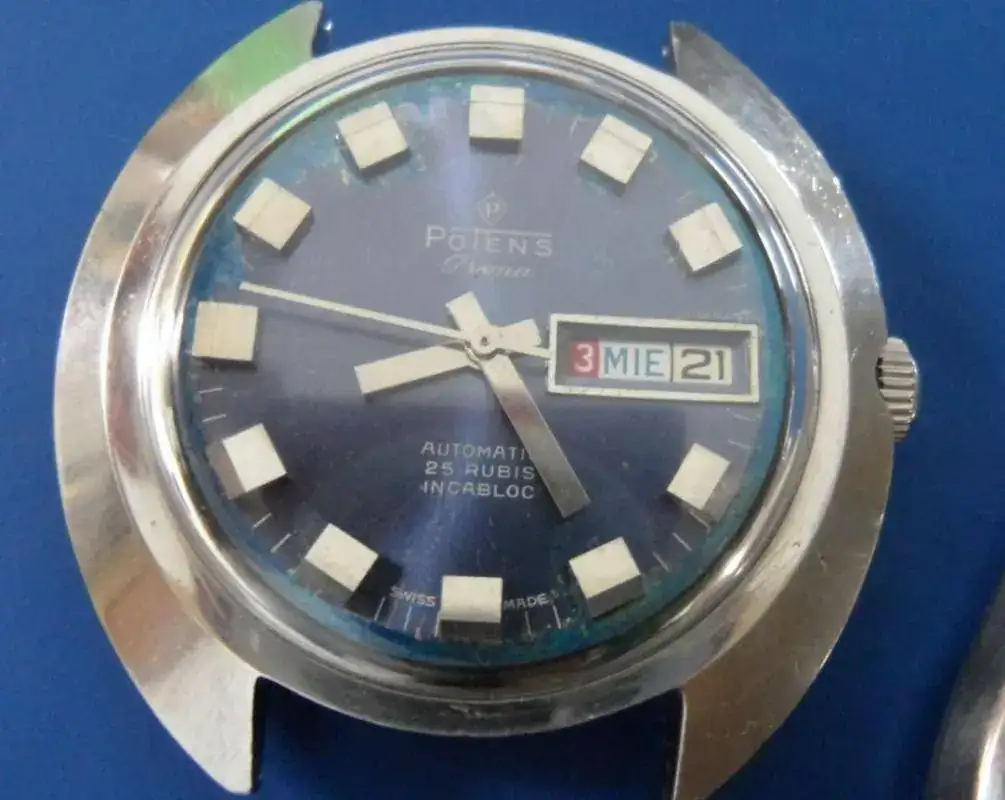

Mira este Potens que intenté restaurar, estaba mejor que el tuyo, pero, aunque quedo bien, no se consigué el efecto soleil, ni los metalizados, así que tu opción de buscar nueva esfera con paciencia es la mejor alternativa e incluso la más barata y menos enredosa.
Buen trabajo.
Me parece que ese plexi debe ser sumergible en ese tipo de caja,
por lo que debería llevar un aro interno, que va a cubrir parte de la pintura que aplicaste.
Y también ese aro como es espejado y biselado, realza el dial, enmarcándolo.
