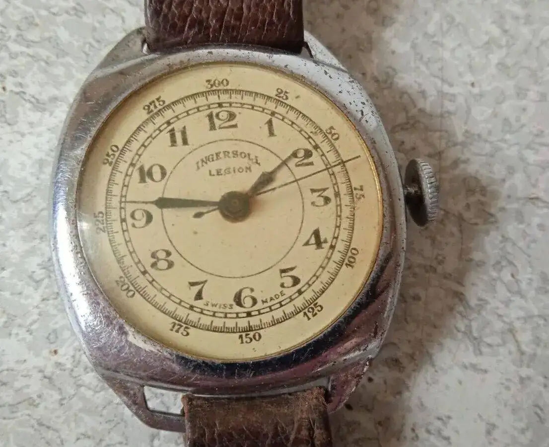

Hola,
quisiera saber porque existen diales con una subdivisión de 300 unidades.
Entiendo que no son minutos pero tampoco llego a saber que tipo de escala es esta subdivisión.
Os paso una imagen donde se puede ver esta división.

Lo unico que puedo contestarte, es que me gusta mucho.
... creo que era para medir tiempos
más exactamente. en ese caso el
reloj trabajaría a 300 bpm y si emprezaron
a cronometrar cuando el segundero estaba
a las 12 nos dá 12 segundos con 4 décimas.
son 62bits que marca x 0.2 cada uno = 12.4
(creo, tampoco estoy muy seguro)

Si no voy equivocado permite medir 1/5 de segundo.
En WUS se ha tratado el tema y una explicación fue:
"Las marcas 1-300 son un simple efecto secundario de la velocidad de movimiento; es un movimiento de 5bps, por lo que en el transcurso de un minuto el escape (y por tanto, el segundero) se mueve 300 veces. Este es el límite de la precisión que se puede esperar de un cronómetro mecánico con este tipo de escape.
Esto era un problema bastante mayor en el siglo XIX, ya que muchos relojes de menor calidad funcionaban más lentos (4 bps era común en los primeros relojes estadounidenses, por ejemplo)..." (Traducción automática)

Ahora lo entiendo. Gracias a los dos por el aporte. Un dial realmente curioso pero tiene todo su sentido.
