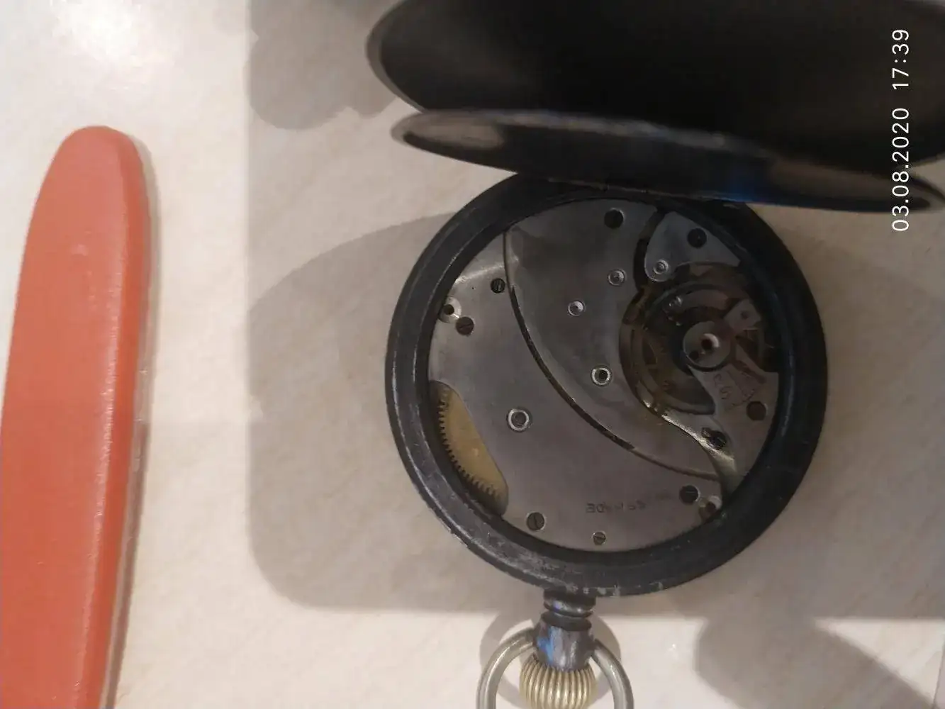

Sin haber hecho esto ninguna vez me dispuse a desmontar el reloj, hize algunas fotos del proceso, y descubrí algunas sorpresas.

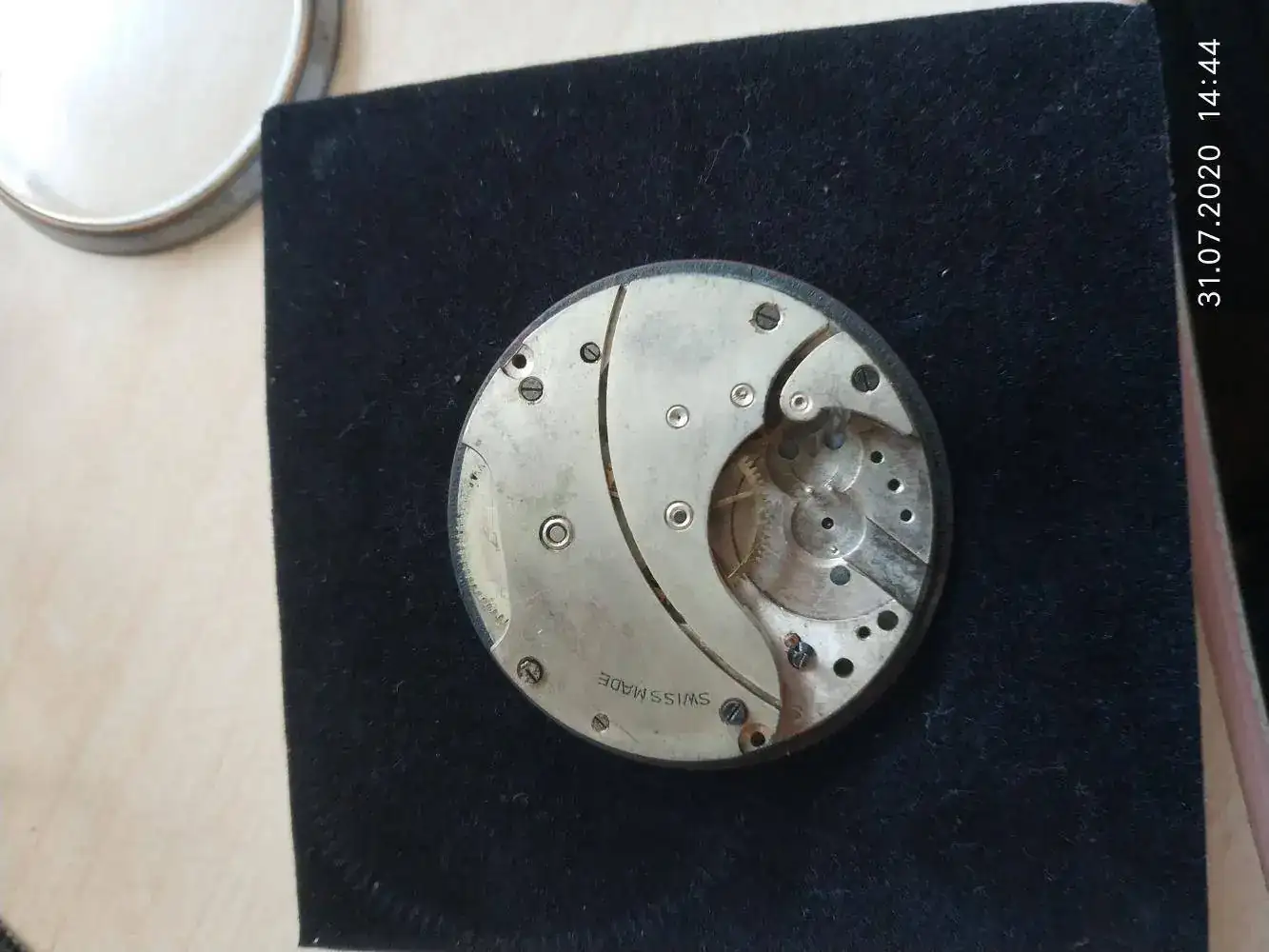

Este es el movimiento, muy genérico parece.
Le quite el volante, que parece estar bien,aunque no tengo ni puñetera de si lo está, gira y se mueve como queriendo arrancar.

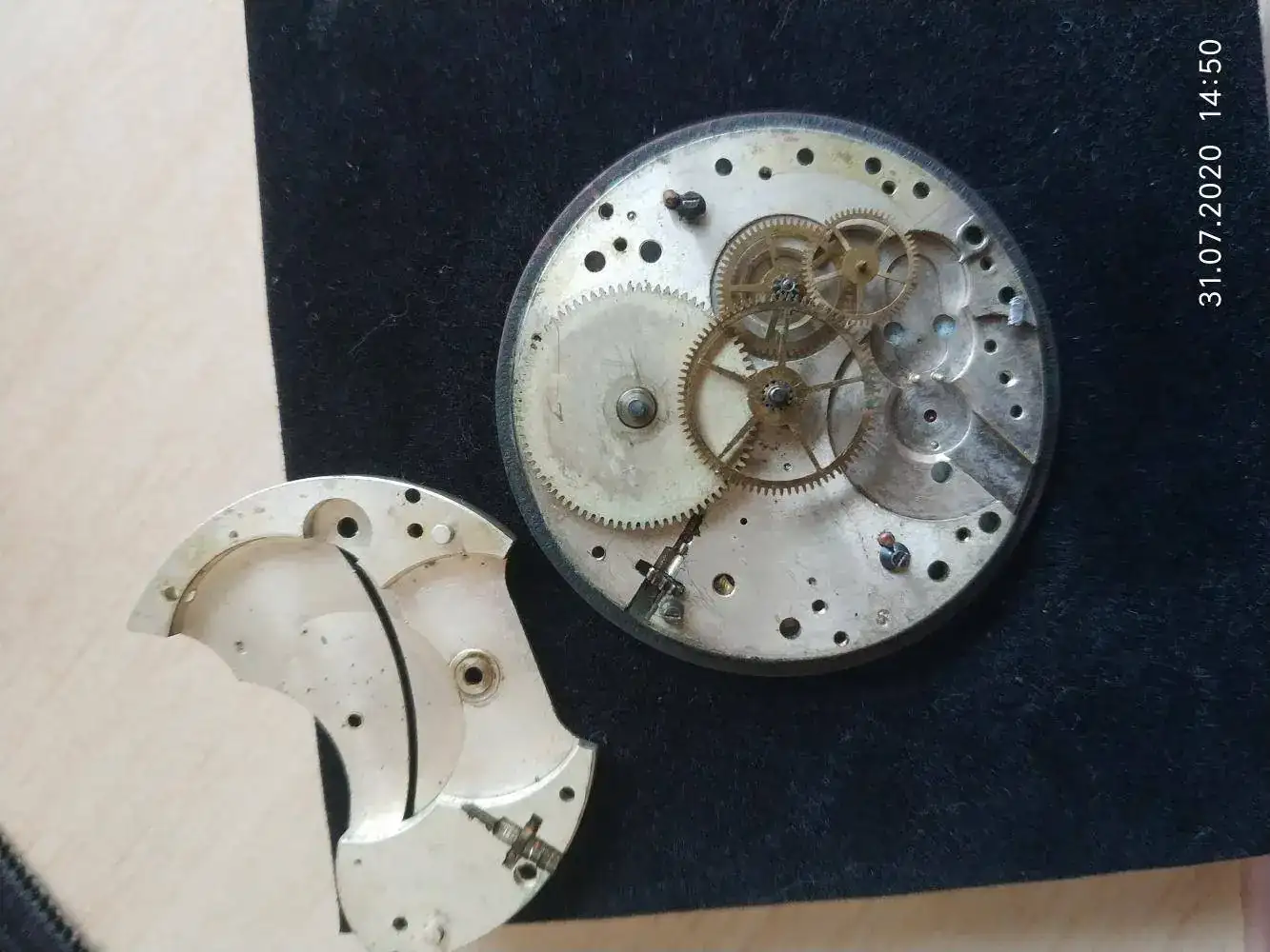

Aquí están las ruedas, resulta que algún cafre anterior a mí, (a saber por que manos habrá pasado) había metido una rueda del revés, en concreto la del segundero, y como resultado dobló un diente. (Un día entero para averiguarlo) Yo probé a enderezarlo pero al final se partió así que tiene un diente menos, da un saltito cuando engrana.
Luego le di la vuelta que no veas para quitarle el frontal donde van los números, no me lo quería cargar, así que lo dejé para el final y dio sus resultados, es un mecanismo sencillo en el que se gira un tornillo como un cuarto o 180 grados y sale muy fácil. Menos mal que no tiré.
Esto es lo que había delante. Puedo vislumbrar que el movimiento es Assa. Del año y demás no sé nada.

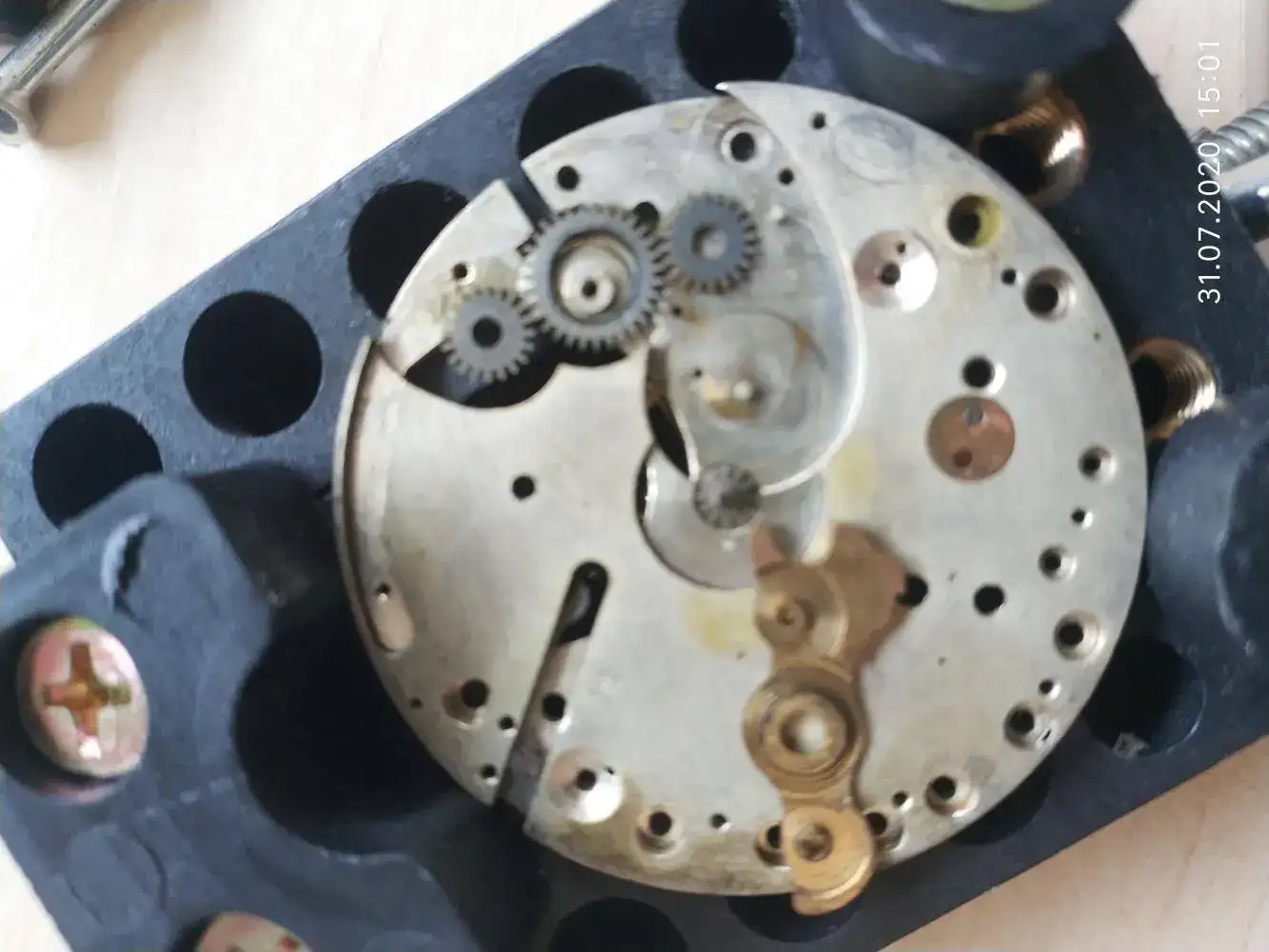

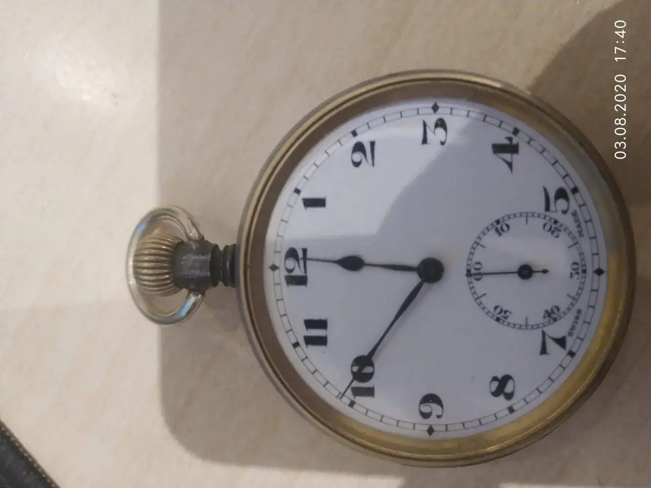

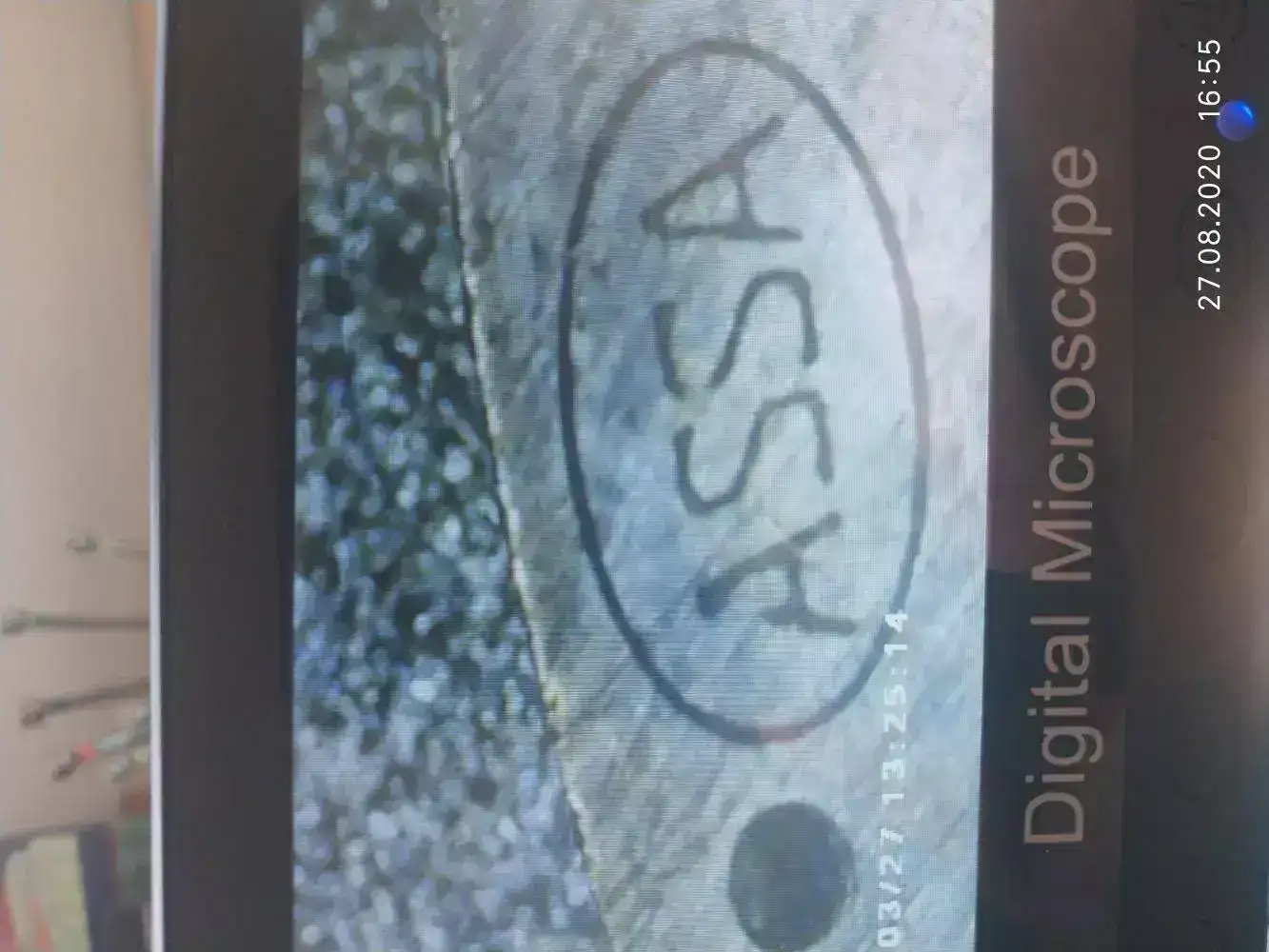

Tras desmontarlo entero me di cuenta de dos cosas, los engranajes estaban frenados, ( era por el diente roto) y el anterior propietario había roto la cuerda probando a darle, así que en un rato libre se me ocurrió hacerle un ojal con la dremmel, ( es más fácil decirlo que hacerlo) aunque yo he sido matricero y se trabajar con la máquina, al final lo hice y funciona, que no es poco.
Tenía un limpiador de ultrasonidos por casa y alcohol isopropilico,así que con un poco de Fairy, amoniaco y agua lo limpie más o menos bien, creo.
Tras cinco veces de desmontar y montar conseguí hacerlo funcionar algún rato esta tarde, pero creo que tiene algún problema el volante, puesto que funciona un ratito y se para, debe estar sus pivotes desgastados o algo y si lo cambias de posicion se para.
Bueno para mí es un logro que de algo que no funcionaba nada de nada consiga que haga algo, sin herramientas específicas ni conocimientos de relojería, simplemente ganas. Y sabiendo ya donde tiene su avería y que con mis medios no puedo arreglarlo del todo.
