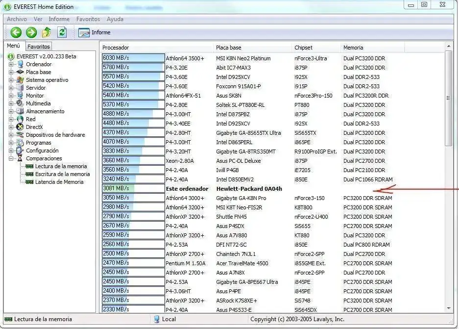

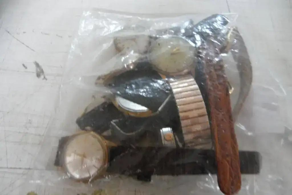

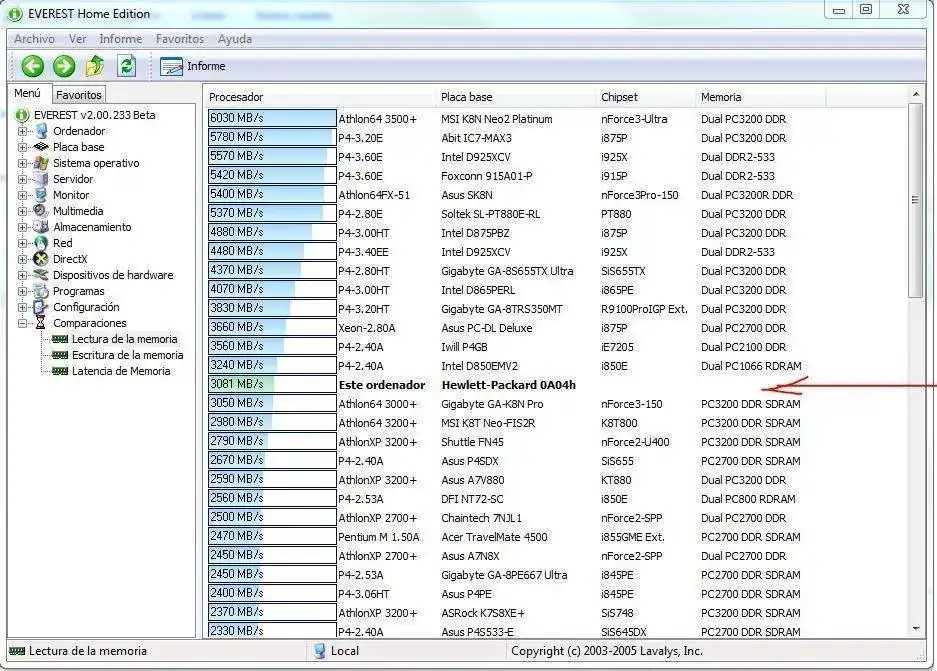

La verdad es que desconozco si habrán publicaciones al respecto ( también aprovecho para formular la pregunta por si la hubiera ), pero hoy despues de recibir un pedido a ciegas de los mios " :laughing1: relojes al peso:laughing1:" y empezar a abrirlos y mirarles el mecanismo para catalogarlos me ha venido a la cabeza una utilidad de un programa llamado everest que te hacía una comparativa de la calidad de memoria de tu ordenador y te la daba en una escala comparativa para que supieras en qué rango estaba tu memoria...
Algo así...

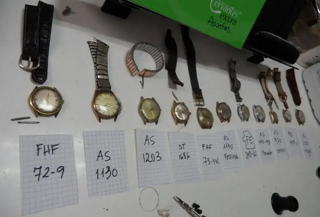

Entonces me ha surgido la pregunta después de abrir los relojes y apuntar los mecanismos...
¿ En que rango de calidad se encuentran los mecanismos que he recibido ?, dónde se encuentra el rango de calidad del as 1130, o el as 1791, el as 970 o el EB 1197....

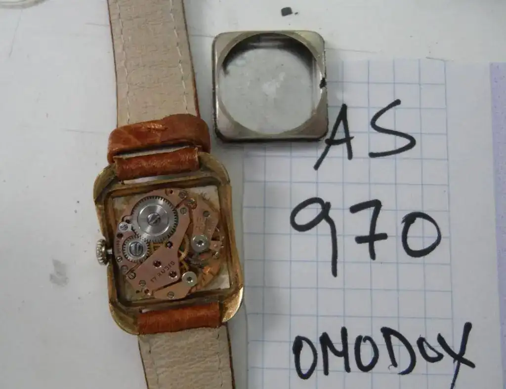

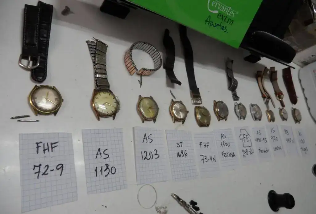

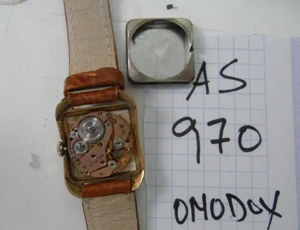

Aprovecho para dejaros unas fotos del trasteo de estas ultimas horas......
Tal como vaya limpiándolos y recuperarlos iré subiendolos para tenerlos documentados...

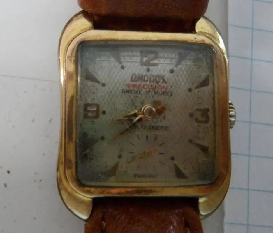

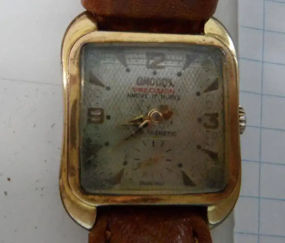

Este OMODOX me ha gustado particularmente, cuando le quite el kilo de mierda que trae será una monería

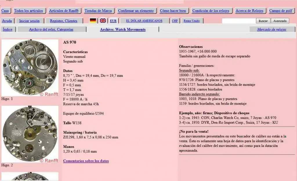

Pongo el ejemplo del Odomox con el As 970, que acabo de enseñar... si quiero saber en qué rango está el mecanismo sólo tengo información genérica y poco comparable...
Por ejemplo... no tengo ni idea que calidad tiene y me voy a Ranftt donde lo busco...
Estos datos me indican, con el nivel básico que tengo, medida, nº joyas, alternancias, reserva de marcha que se fabrico en 1950 y salieron unas 16.000.000 millones de unidades...
si sigo buscando en otro foro inglés unos usuarios hablan que el reloj fue de señora, que usualmente era para regalo con una vida util limitada y costoso de reparar... poco más----

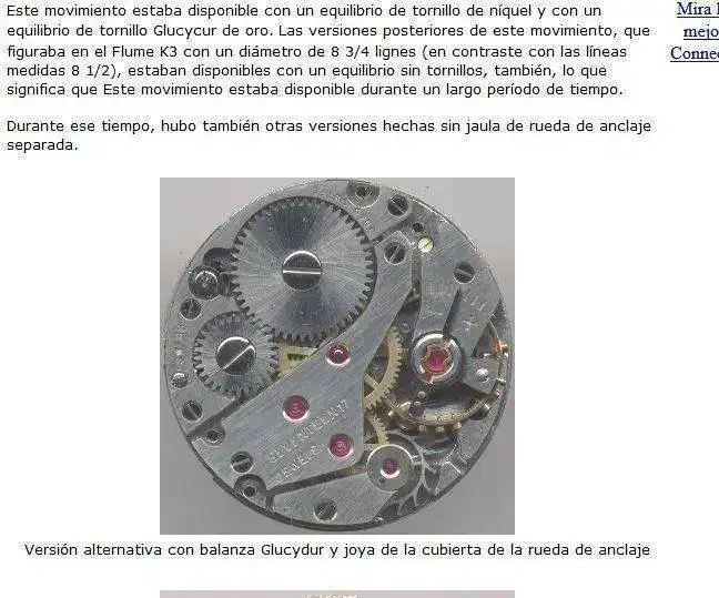

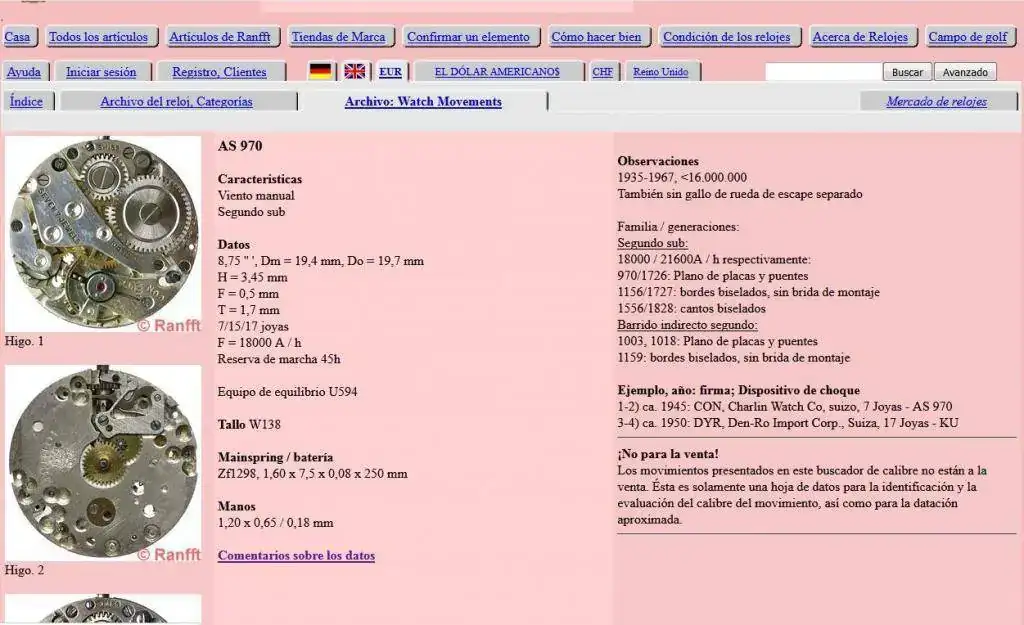

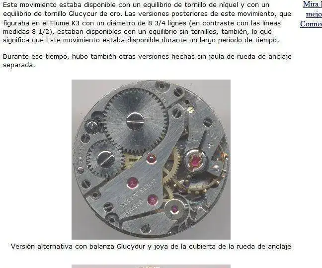

Si accedemos a Old Swiss watches, nos aporta un poco más de información y que me dice que mi mecanismo al ser de 17 joyas sea el de mayor calidad de la gama ya que habitualmente era de 15 y el mio es de 17 y tiene algunas mejoras como indica el hilo tipo sistema Incabloc, etc...
http://oldswisswatches.com/Spares/complete_listing/AS_970.htm
Como veis he tenido que bucear, traducir e interpretar cogiendo de aquí y de alla, mucho lio y sin conocimientos técnicos bastante confuso....
Aunque ahora con esta información puedo saber que el reloj que he recibido es de la gama del mecanismo con la version alternativa de Balanza Glucydur,
con lo que se que es de mayor calidad....
