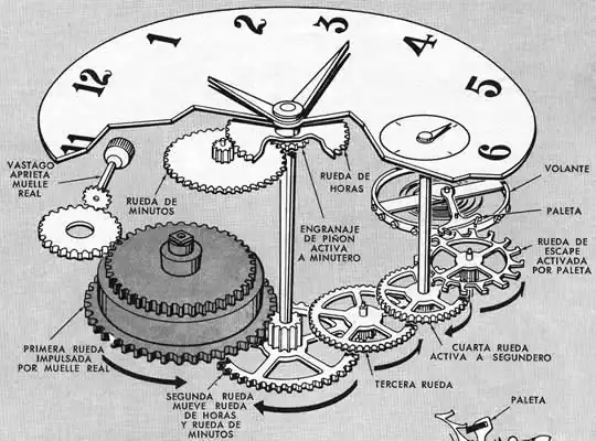

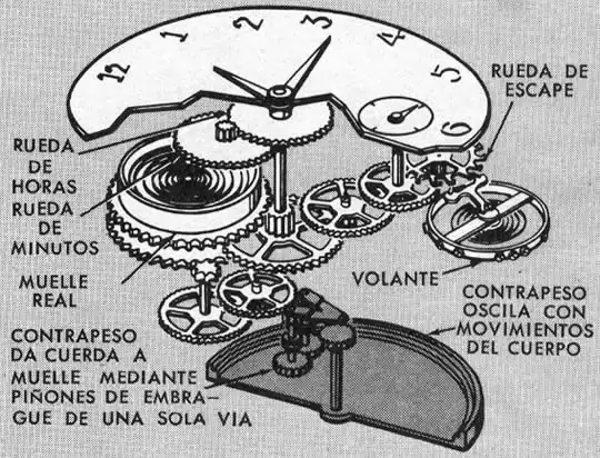

El movimiento básico de un reloj consiste en tres mecanismos. El primero es el muelle real o motor. El segundo es el "tren de ruedas" -una serie de engranajes que reducen la rápida velocidad que necesita para el segundero a las velocidades menores que se requieren para el minutero y el horario. El tercero es el escape, un mecanismo de control que transmite la fuerza del muelle real a través del tren de engranajes a un índice preciso.

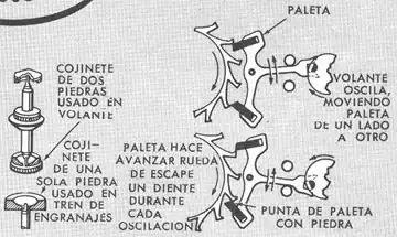

Sin el mecanismo de escape, los engranajes y las manecillas girarían hasta pararse rápidamente el muelle real. Este control consiste en la rueda de escape, la palanca o paleta de escape, el volante y el pelo o muelle delgado. Los dos diminutos dedos de la palanca de escape, una pieza con forma de horquilla que se mece de un lado a otro, permiten que la rueda de escape avance un diente con cada oscilación del volante. Es éste el tic-tac que produce su reloj.
El volante oscila cinco veces por segundo -432.000 veces al día, 157,680.000 veces al año. La rueda de escape transmite la presión del muelle real a la palanca de escape. Esto empuja al volante, estirando al pelo, el cual vuelve a hacer oscilar al volante, a razón de cinco veces por segundo.
¿Qué significaban las piedras en un reloj pulsera? Originalmente se usaban piedras naturales, pero sólo en los relojes más finos. Pero ahora hay disponibles zafiros y rubíes sintéticos de poco costo. La causa de la inexactitud de un reloj es el desgaste causado por la fricción. Debido a su dureza, las piedras son ideales como cojinetes para los puntos de mayor desgaste -los puntos donde giran los pivotes de las ruedas o engranajes.
¿Cuántas piedras debe tener un reloj? El número comúnmente usado varía de siete a 23. Para una buena protección contra el desgaste, el reloj pulsera convencional debe tener por lo menos 17 - 10 para los cinco engranajes principales, dos para los diminutos dedos de la palanca de escape y el resto en otras partes del escape. En los relojes con sólo siete piedras, éstas se hallan instaladas en el escape -el mecanismo más crítico de todos -pero no existen en el tren de engranajes o ruedas. Además de las 17 piedras básicas, algunos relojes hasta las tienen dobles que se instalan sobre los cojinetes para impedir la entrada del polvo y la salida del aceite.
De nada sirve usar más de 22 ó 23 piedras, excepto en algunas piezas de tipo especial. En el pasado, algunos joyeros instalaban algunas piedras adicionales que no cumplían ningún fin; lo hacían sólo para impresionar al comprador. Las leyes suizas y norteamericanas prohíben esto ahora; sólo se puede dar a conocer el número real de piedras funcionales en un reloj.Aquí un relojero suizo minuciosamente arma una hilera de relojes Eterna sobre una bandeja de poco fondo, foto de arriba. Abajo, vemos un técnico que lleva guantes puestos mientras ajusta un reloj Accutron de la Bulova para así conservar las piezas limpias
No todos los relojeros se hallan de acuerdo con la necesidad de usar piedras. La Timex, productora principal de relojes desprovistos de piedras y con un gran número de clientes satisfechos, alega que el buen diseño es más importante para la duración de un reloj que el uso de piedras solamente. Además, un reloj que cuesta 25 dólares y que funciona bien durante 5 a 10 años no tiene que durar una vida entera para justificar su precio. Puede ser una excelente inversión por lo que paga uno por él.
RELOJ DE CUERDA AUTOMATICA

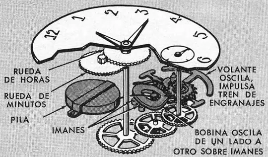

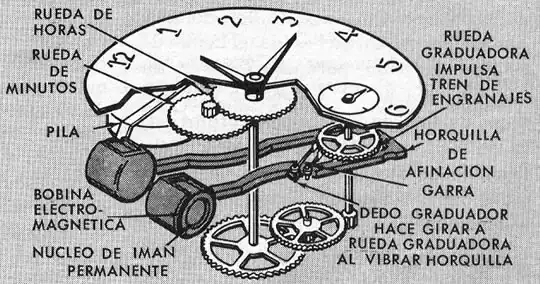

RELOJ ELECTRICO
RELOJ ELECTRONICO

Los mandos de diferentes relojes son básicamente iguales, excepto por el suministro de fuerza. En los tipos convencionales, un muelle que se desenrolla hace girar los engranajes, mientras el mecanismo de escape regula la velocidad. En los relojes de cuerda automática, se aprovecha el peso oscilante para mantener el muelle enrollado. En los tipos eléctricos y electrónicos, el escape se convierte en el mecanismo, y no sólo en un regulador de velocidad. El tipo eléctrico es activado por una pila y una bobina móvil. En el tipo electrónico, las vibraciones de una horquilla afinadora hacen girar los engranajes y mantienen la velocidad constante al mismo tiempo

Este superexacto reloj de pulsera electrónico, precursor de los relojes del futuro, aprovecha la precisa frecuencia de resonancia de un cristal de cuarzo para funcionar sin adelantarse ni atrasarse.Ha sido diseñao por expertos suizos y tiene un margen de error de apenas 1/100 de segundo por día. En vez de engranajes, u interior consiste en un tablero de circuito impreso, como puede apreciarse en la foto de la izquierda¿Y cuánto debe uno pagar por un reloj y cómo está uno seguro de obtener una pieza de buena calidad? Pues esto es algo relativo. Hasta cierto punto, paga uno por una mano de obra superior y la obtiene. Pero, pasado cierto punto, compra uno detalles superfluos -una caja más lujosa, tal vez, o tales características adicionales como las que ofrece un cronógrafo. Además, no obstante los métodos de producción de norma y los estrictos controles, los relojes varían en calidad, aun los del mismo modelo. El obtener una pieza buena es romo comprar un automóvil -corre uno cierto riesgo. La diferencia es que los relojes de precio mayor son consistentemente más buenos que los de precio menor.

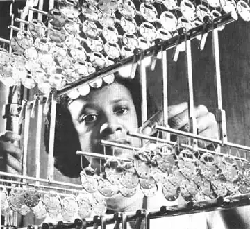

El empañamiento del cristal de un reloj siempre indica que hay un escape. En las condiciones normales que imperan en una fábrica de relojes -68° F (20.0° C) y 40 por ciento de humedad el agua atrapada dentro de la caja de un reloj representa sólo 1/150.000 parte del aire atrapado allí. Aun de condensarse toda esta cantidad en el cristal, no podría empañarlo.

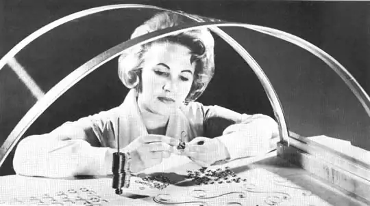

Trabajando bajo un blindaje especial, vemos aquí a un técnico de la Bulova que enrolla un muelle real dentro de sus aros de almacenamiento. El blindaje impide que caigan partículas de polvo sobre las diminutas piezas, pudiendo echar a perder los delicados mecanismos del reloj despuésDe dónde vienen los relojes de los norteamericanos? En realidad, hay sólo tres compañías que producen relojes exclusivamente en los Estados Unidos Hamilton, Bulova y U. S. Time (Timex). Muchos relojes se importan o se arman en los Estados Unidos con piezas importadas. Junto con los suizos, los japoneses están desplegando grandes esfuerzos por convertirse en grandes exportadores de relojes. Aunque los suizos han gozado de fama por su mano de obra de alta precisión, los japoneses están empleando gigantescas fábricas automatizadas y con controles electrónicos para producir piezas diminutas no sólo con gran rapidez sino también con gran exactitud. La firma japonesa Seiko ya es la fabricante más grande de relojes con palancas de piedras; el año pasado fabricó unos 10 millones de ellos.

Un tipo de reloj que está adquiriendo una popularidad creciente es el automático o de cuerda automática. Este reloj aprovecha los movimientos naturales del cuerpo para darse cuerda automáticamente y ofrece varias ventajas: No es posible darle un exceso de cuerda; funciona durante casi dos días con su reserva de fuerza; es más exacto que los relojes de cuerda común, debido a que el muelle real se encuentra sometido a una tensión total todo el tiempo; y deja entrar menos polvo y agua, debido a que se usa su vástago mucho menos.
Para guardar paso con nuestra era atómica, se han desarrollado también ingeniosos relojes eléctricos y electrónicos. El primer reloj eléctrico de pulsera apareció hace unos 10 años. Este dispositivo, activado por una diminuta pila que dura un año, tiene un mando electromagnético en vez de un muelle real.

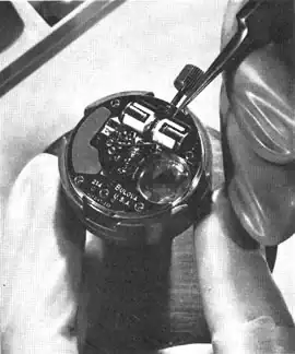

El reloj Accutron de la Bulova tiene un mando regulado electrónicamente. Se garantiza que no se adelanta ni atrasa más de dos segundos por día. Carece de muelles y cuenta con sólo unos cuantos engranajes. Una diminuta pila de mercurio activa a su circuito electrónico de transistores. Lleva una horquilla de afinamiento de tamaño miniatura que vibra a razón de 360 veces por segundo. La horquilla se encuentra conectada a un dedo que hace avanzar a una rueda graduadora un diente por cada vibración, La rueda, a la vez, activa a un tren de engranajes para mover las manecillas. Tan preciso es el Accutron, que la NASA (Administración Nacional de Aeronáutica y del Espacio de los Estados Unidos) la ha instalado en varias de sus naves espaciales.
