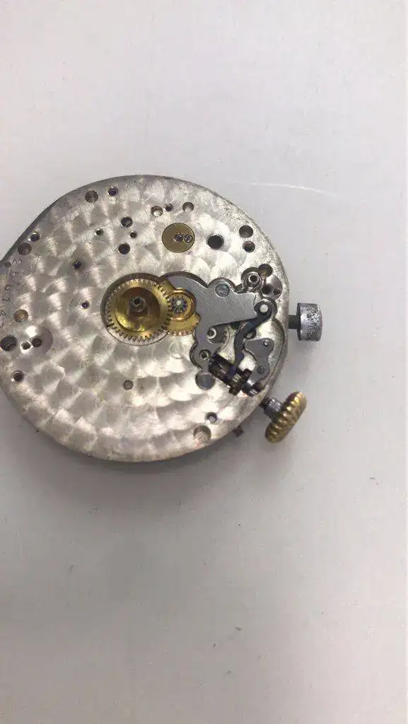

Hola chic@s
Este calibre me trae un poco confuso, sin ningún registro por ningún lado de las platinas estoy tratando de identificarlo y creo que es un Valjoux 22 monopulsante por la similitud que tiene con este pero sin identificar el calibre? Por lo que pienso que ha de ser de los primeros que hicieron...
Saludos y gracias
Saludos y gracias

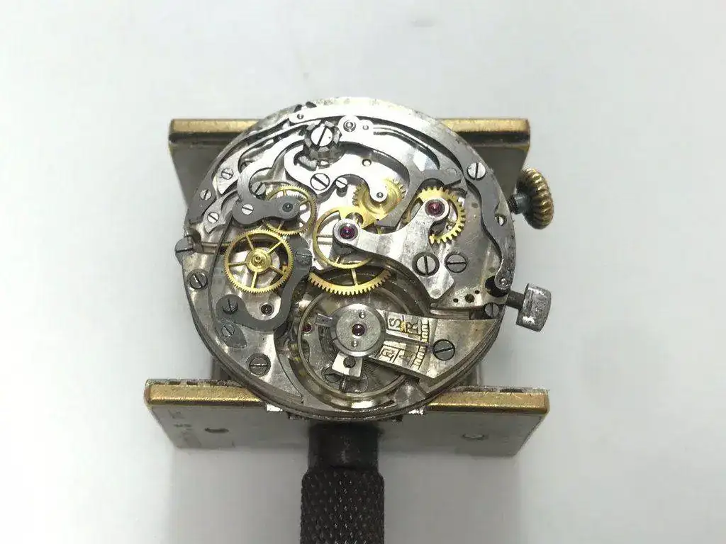

Buen día Daddy; y ¿porque no... un Landeron viejito?
Un saludo. Luis desde Argentina
Hola, como dice Luis,
hay que buscar por el lado de los Landeron Hahn 13
Álvaro
Parece un Landeron 39
Álvaro
Cierto, pude averiguar que es Landeron HAN de las primeras que saco la marca...
Gracias por los aportes
El 39 tiene ocho dientes en la rueda de pilares, además de diferentes palancas,
y lleva dos pulsadores. El resorte de tiret también es diferente.
Como guía se puede ver cómo el puente de transmisión en estos primitivos,
pasa por el rubí de la rueda de escape, haciendo una curva para evitarlo.
Álvaro
Álvaro
Esto es lo que me ha hecho confundirlo con un Valjoux 22 además del puente del volante y del ancora, después algunos otro detalles como algunos muelles de accionamiento y el muelle del tiret eran totalmente diferentes de la Valjoux 22.
Salu2
La forma del martillo y la rueda de pìlares son también otros indicios buenos para comparación.
