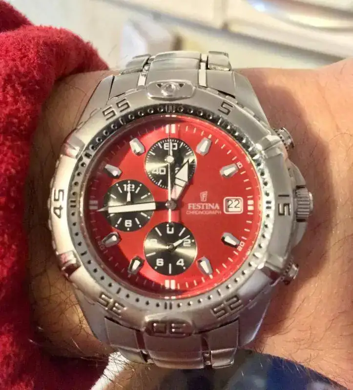

les quiero comentar que tengo un Festina f16169 que
mis padres me obsequiaron al terminar el colegio.
Lo tengo hace 7 años, me gusta mucho y me gustaría conservarlo, pero quiero
ver la posibilidad de hacer un swap de calibre.
Este reloj monta un Miyota OS60 de cuarzo y me encantaría
poner en su lugar un calibre mecánico automático.
Es por esto que recurro a sus conocimientos y buena voluntad
para que me guíen sobre cómo saber qué calibre es compatible
con mi preciado reloj Festina.

Lo tienes difícil, diria que imposible, por ser cronografo y por las dimensiones de caja y el calado de las agujas.
Tendría que existir un calibre automático del mismo tamaño y sobre todo altura, con la ventana del datario, los pulsadores de crono y las subesferas exactamente en la misma posición y con los cañones de las agujas del mismo diámetro que en tu reloj. Como te ha dicho el compañero, es imposible. Consérvalo muchos años y disfruta de el tal cual es. Salu2
