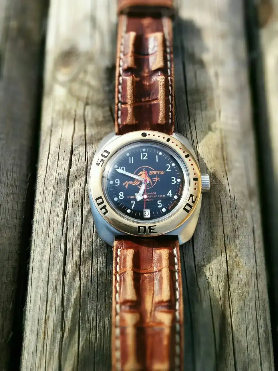

Refloto este hilo con una foto actualizada de mi "bebé" 😉

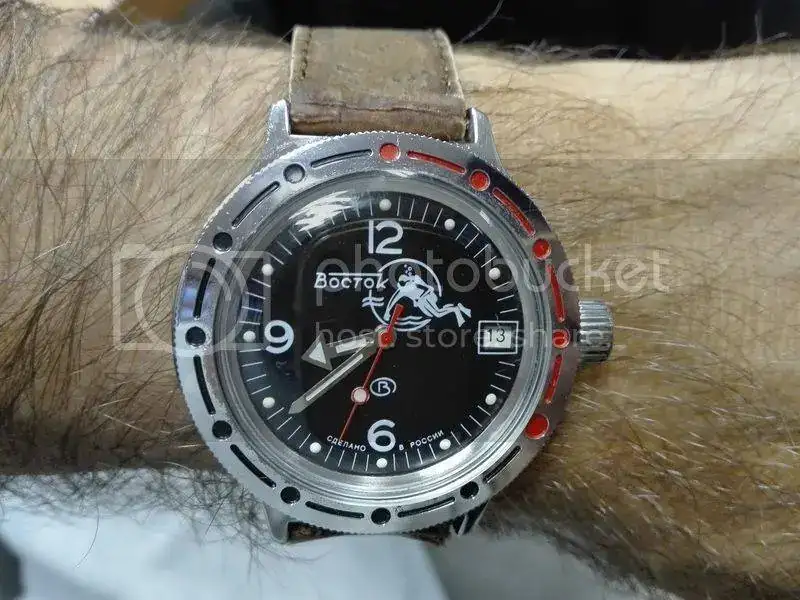

Tengo este Scuba Dude, con la caja 420; la redonda, no la Ministry.
Si os fijais en el bisel, entre las 8 y las 9 se está descascarillando el latón.

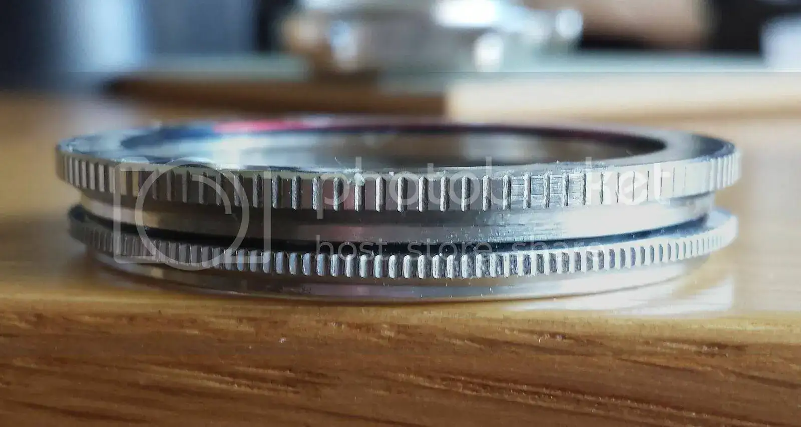

Y la última: en las estrías del bisel, que tienen esa separación tan pequeña, no creo que haga efecto ni la lima ni el garryflex ni la lija. Si no se ha quitado de allí el cromado ¿como hace efecto el proceso de envejecido?. ¿No se nota la diferencia entre la parte lijada y las estrías, que no se han podido lijar?.
Os pongo una foto lateral, cercana, de un bisel, para que entendais mi pregunta. El bisel del Amphibia es el de abajo.
Gracias por vuestra ayuda.

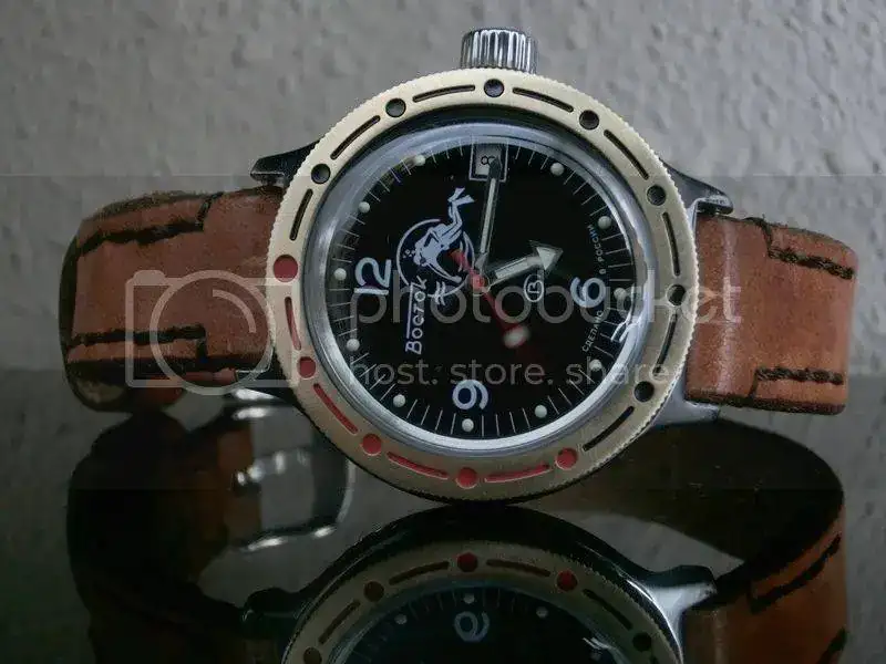

Voy a describir el proceso que he realizado para llegar hasta aquí. He cogido de aquí y de allá, personalizando algo el proceso seguido por otros compañeros.
El bisel del que parto, es de laton cromado. Es la nueva versión de los amphibia.

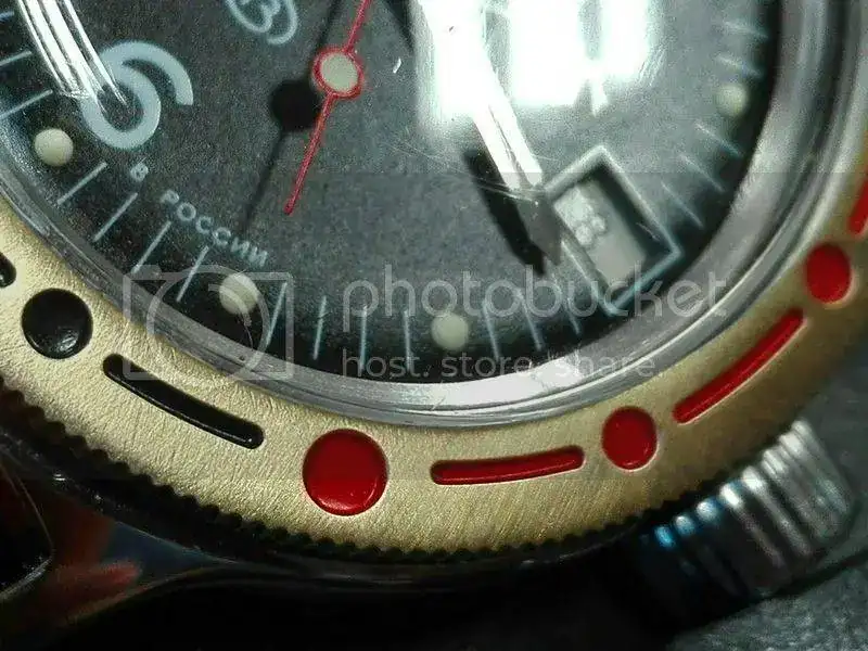

Con una lijas-limas desechables de uñas , procedo a lijar plano sobre el bisel, para que vaya asomando el laton. No importa en que dirección, en este paso.
ndo he terminado este paso, el aspecto del bisel es así:
El aspecto todavía no es muy bueno. Se ve los arañazos y un color ligeramente cobrizo, apagado.
Para ir dando un aspecto menos basto, uso lijas de granos 1000 y 1500. No sigo usando mas finas, ya que el aspecto que se busca no es espejo, sino satinado.
Así quedaría con la 1000.
Y con la 1500:
Queda como un semi pulido y con un color algo dorado.
Ahora viene el proceso de envejecer el latón, para conseguir ese aspecto a bronce deseado.
La primera parte, fue usar la técnica del huevo cocido, :D. Un huevo cocido chafado dentro de una bolsa junto al bisel. Al principio lo tuve una hora, tal y como había leido. Pero, emho, no era suficiente. Quizás, al tener ese aspecto semi-pulido, no conseguía que alcanzase el color buscado, :sad:
Lo tuve por lo tanto una tarde, y nada, no mejoraba. Leyendo por la red, como envejecer laton, lo más comun era usar algun tipo de acido. Evidentemente, eran procesos industriales. Pero, como tengo varios biseles, me dije...a experimentar;-)
IMPORTANTE: USA GAFA PROTECCION Y UN LOCAL AIREADO O EN EXTERIOR. AÑADIR PRODUCTO POCO A POCO CON PRECAUCION.
En un recipiente de vidrio, con agua destilada y agua fuerte (H2SO4 diluido), lo mantuve una tarde más. Aquí si fueron satisfactorios emho los resultados. El aspecto semi pulido ya no era tan evidente y cogió mucho más color bronce.
Y el resultado, ya lo habéis visto al principio post.
Y a luz natural, el aspecto es así:
