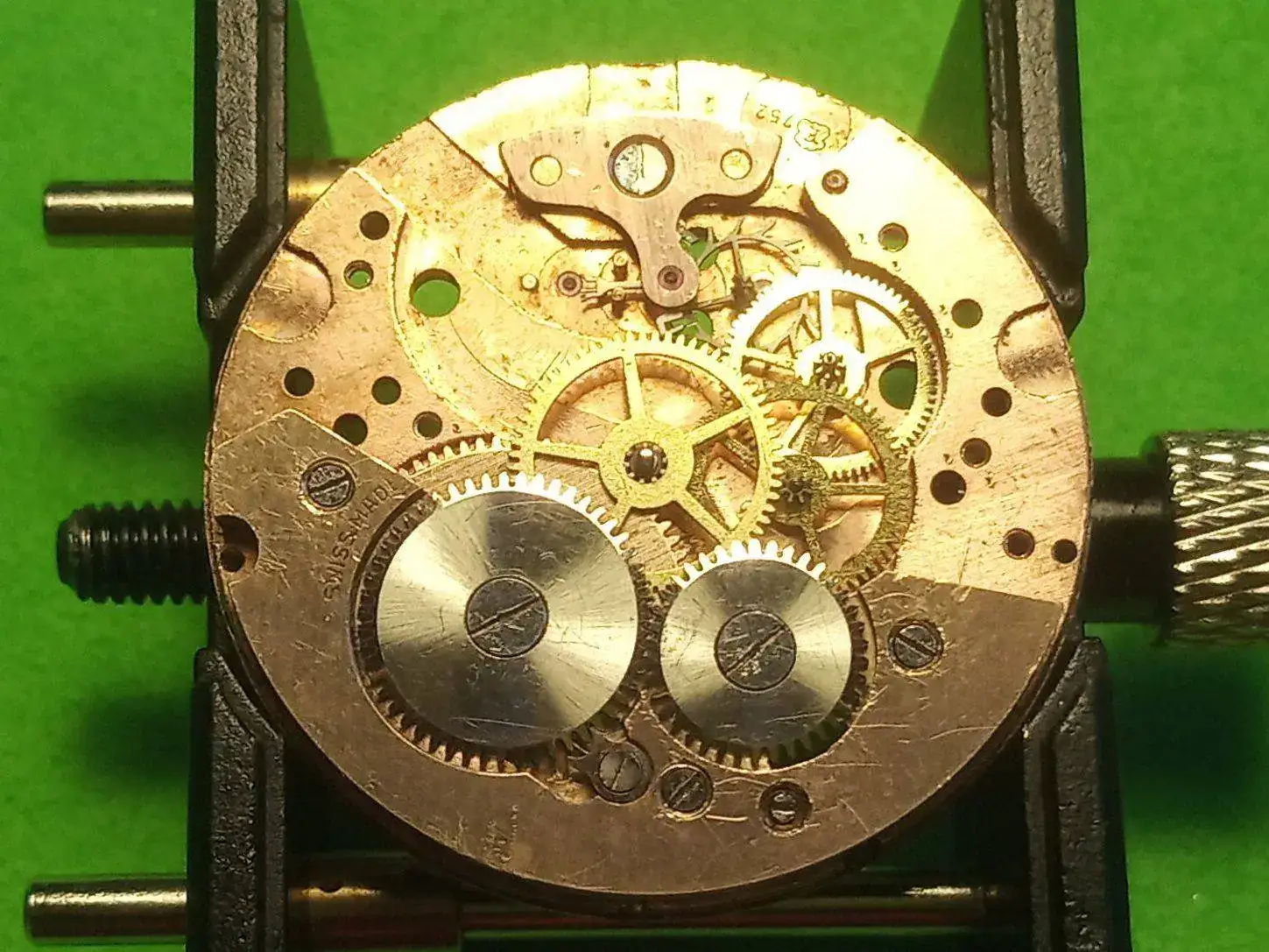

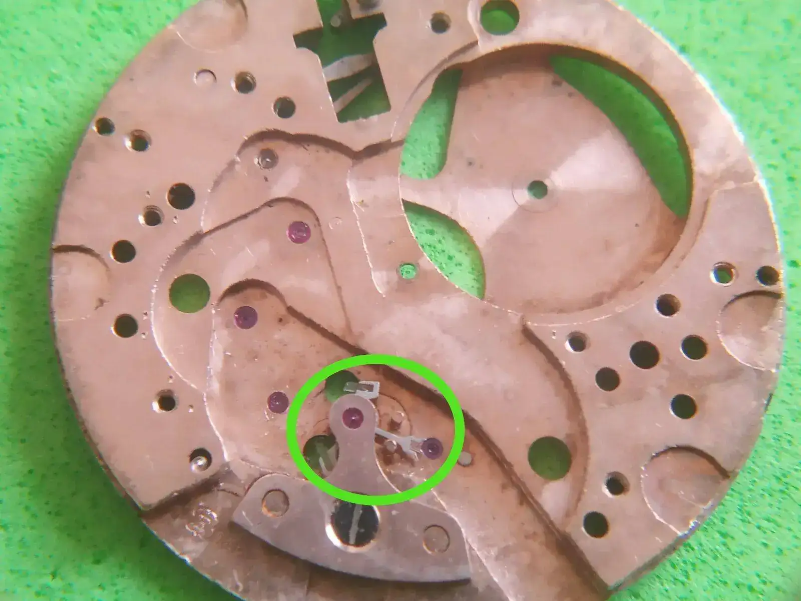

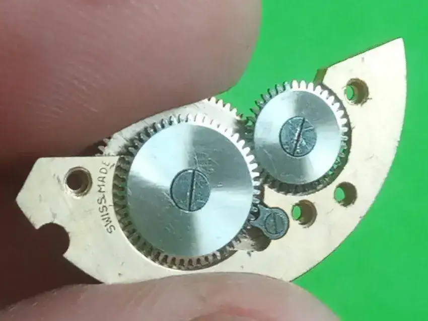

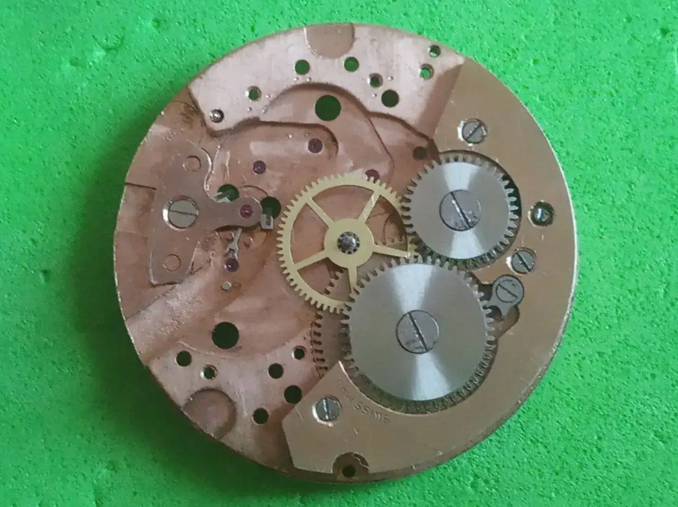

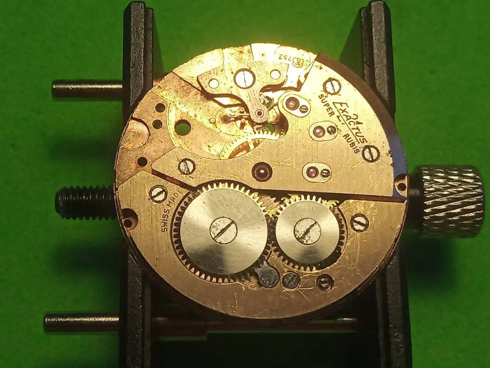

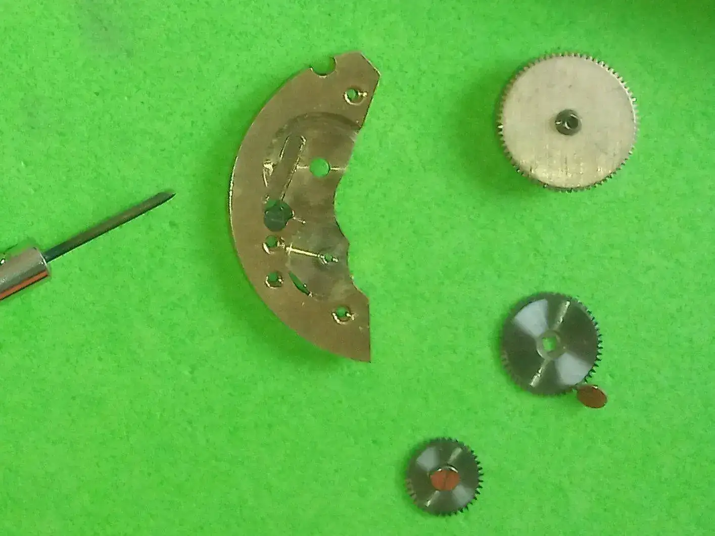

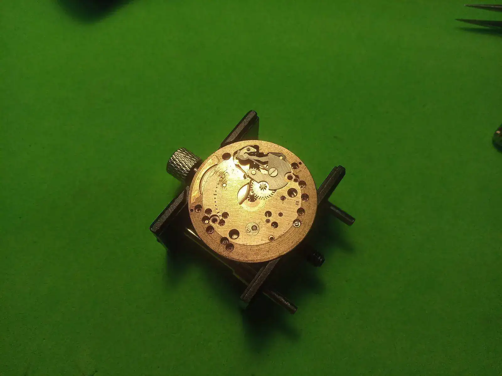

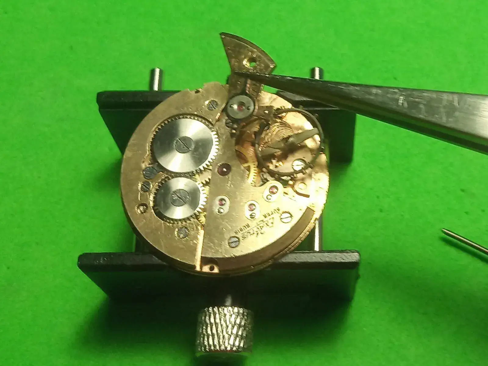

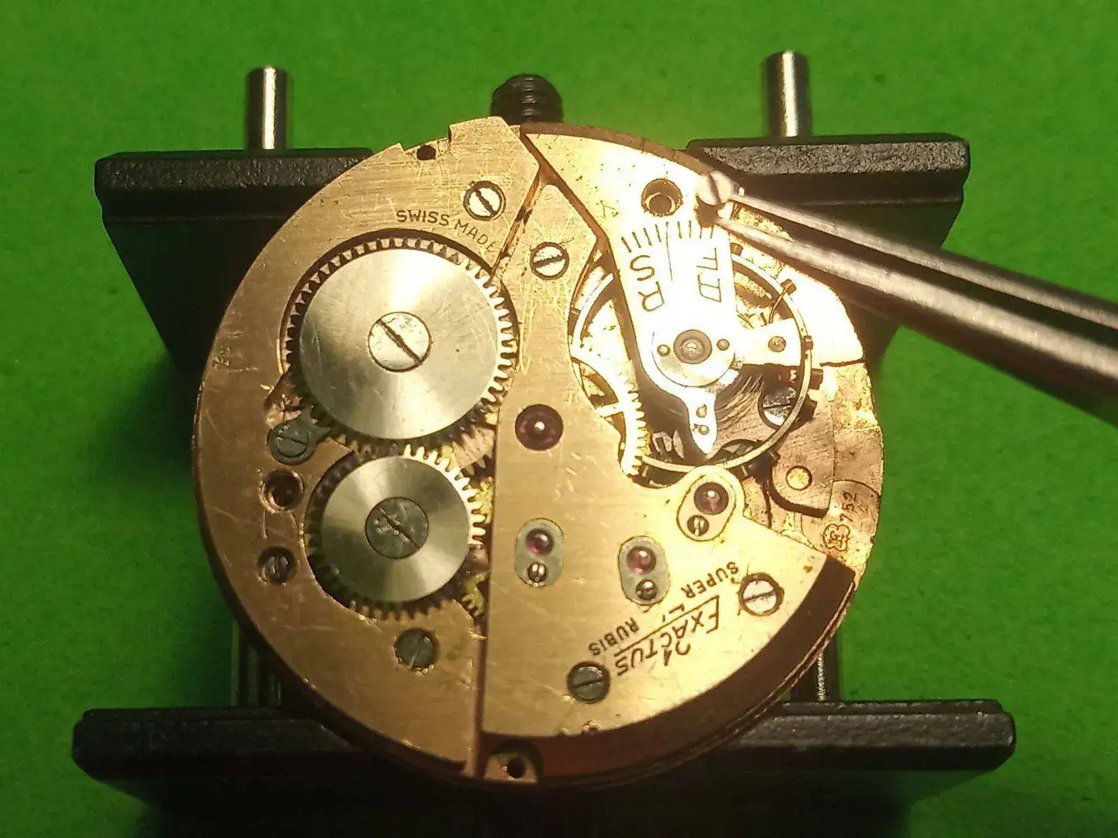

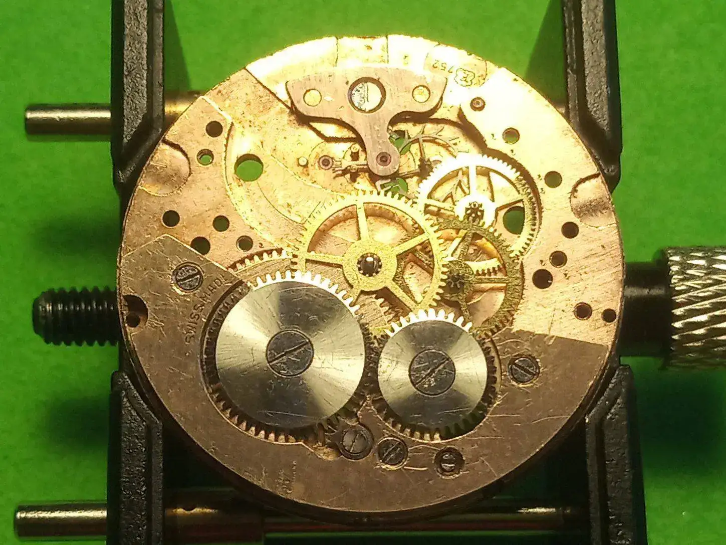

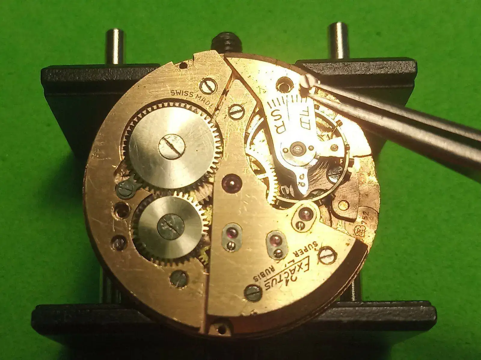

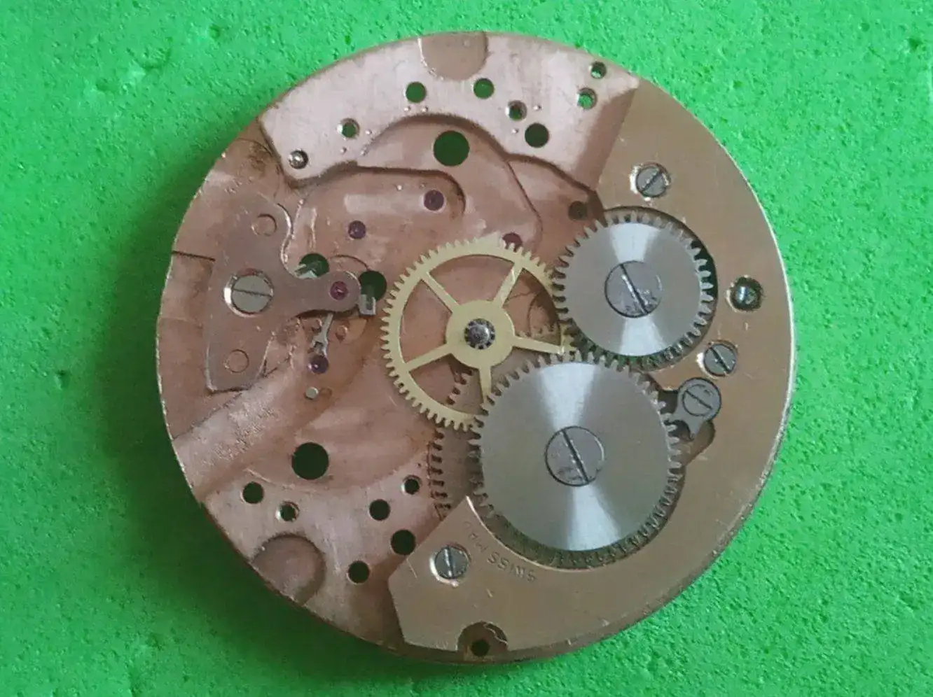

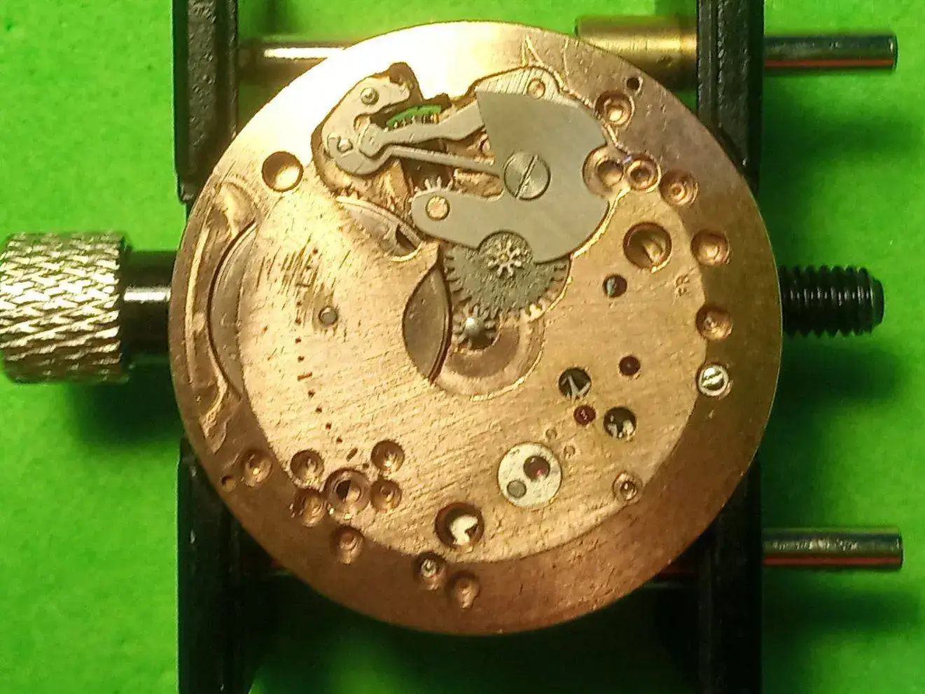

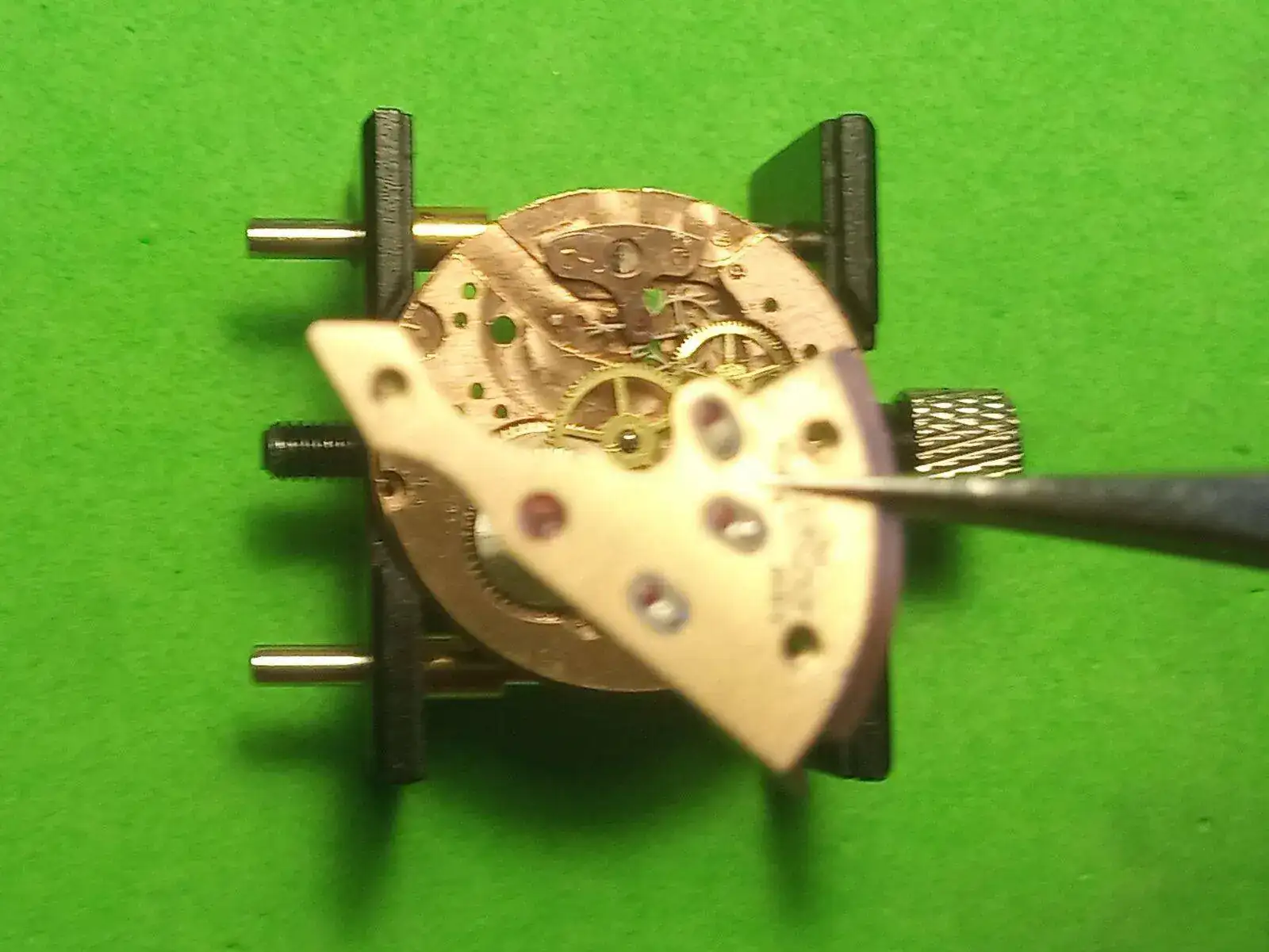

Hace un rato intenté limpiar un movimiento "raro" de desguace para practicar y fue misión imposible porque era diferente al habitual, asi es que ...
He destripado una vez mas mi movimiento de hacer prácticas, tras ello he montado el áncora y su plaquita.

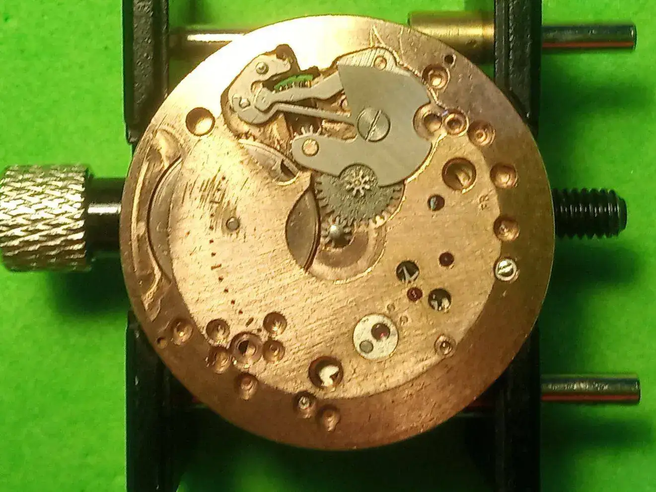

He montado el puente del barrilete.
Tras un rato intentando recordé que la segunda rosca al contrario.

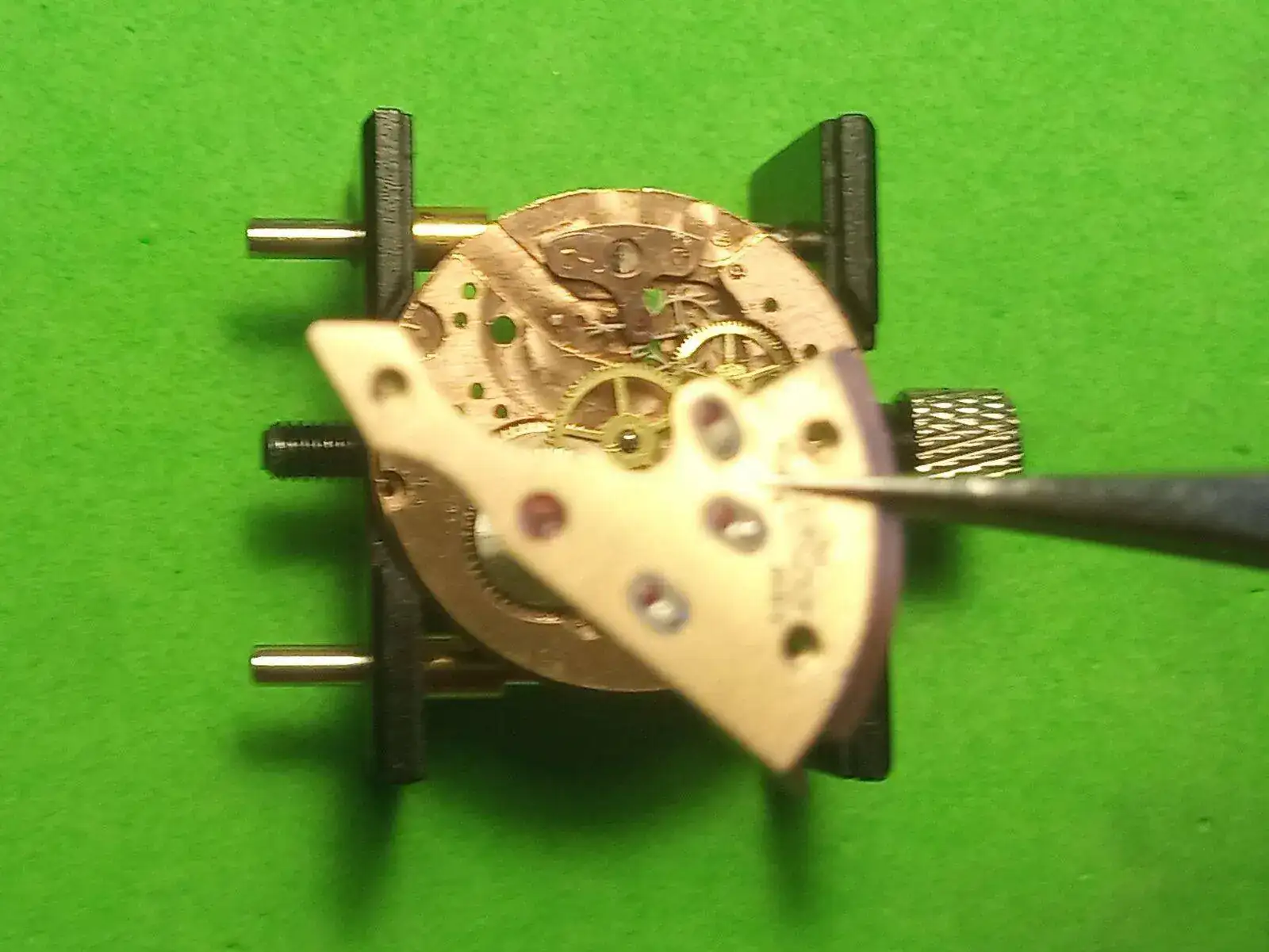

He montado la rueda primera y tras ello el puente del barrilete
Tras ello he colocado la segunda, tercera, escape...

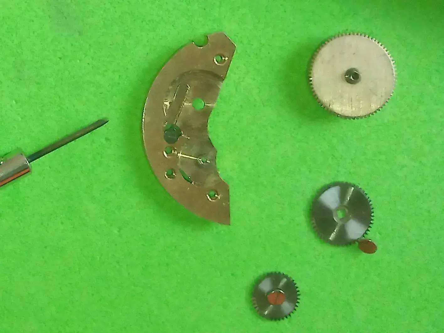

He emplatinado cada eje en su rubí muy poco a poco sin apretar.
Me he tenido de ayudar de un palillo porque se me movió el escape.

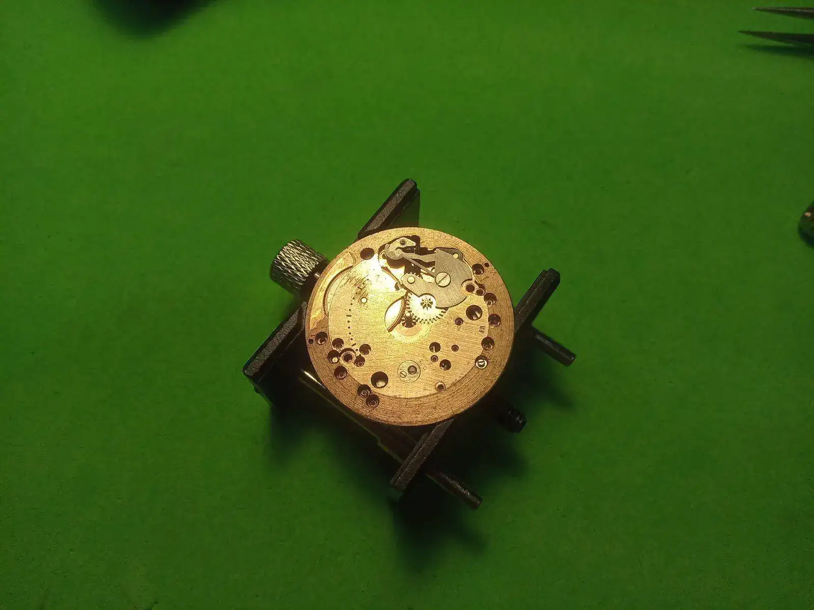

Con mucho cuidado he metido el volante un poco de lado para colocar la horquilla del áncora en el eje y este en su lugar.

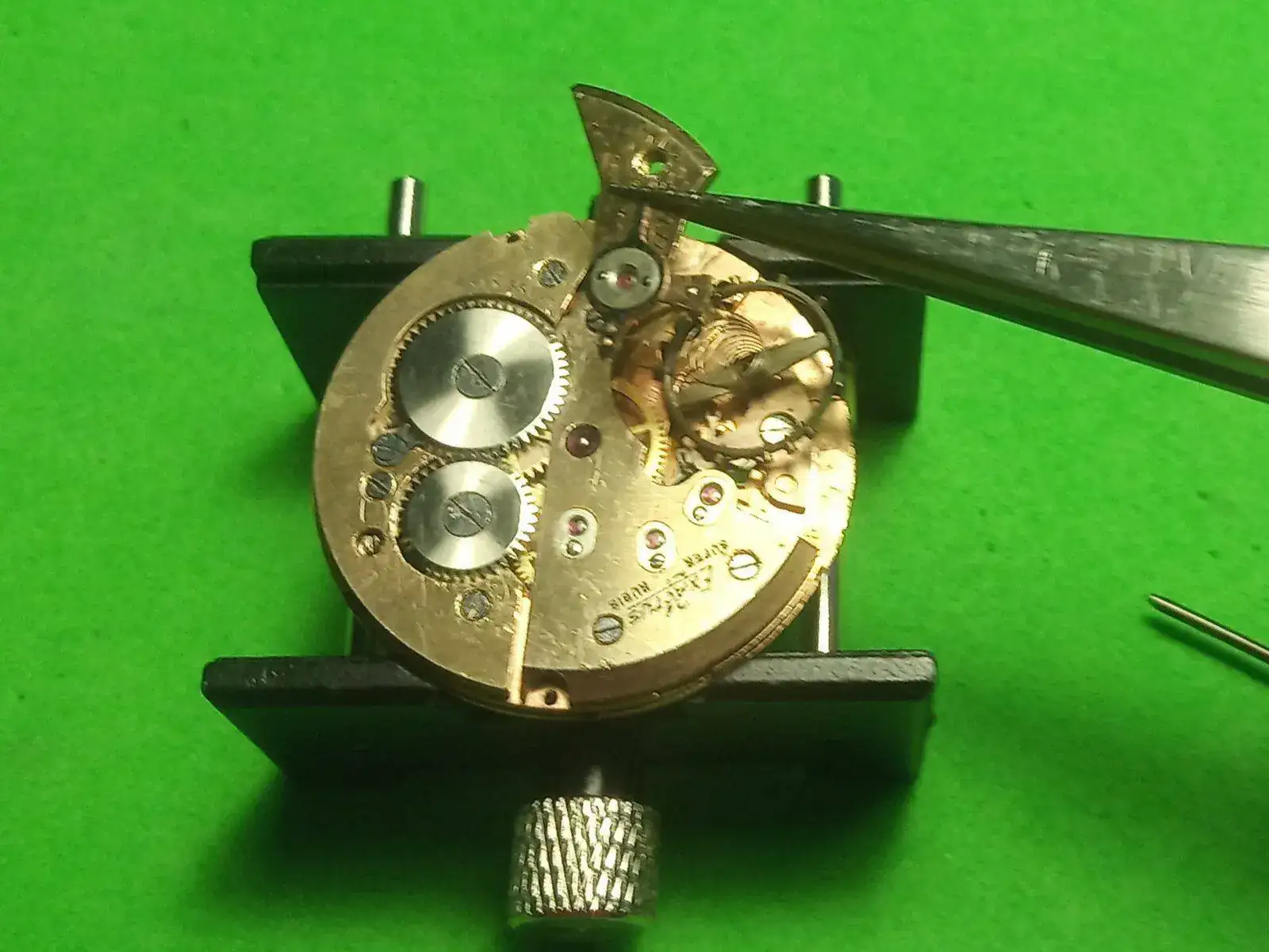

Poco a poco he emplatinado el puente del volante y cuando me he asegurado que estaba en su lugar he cogido el tornillo, me ha saltado y se me ha perdido...
He tenido que usar el del medio del puente del barrilete... en fin...
Tambien monté el engranaje que mueve las agujas pero me faltaba el piñón.
Ya voy mejor, pero como veis me falta mucho por aprender.
No os corteis, acepto con mucho agrado todos los consejos que me ayuden a mejorar.
Ver el archivos adjunto 2300919
Ver el archivos adjunto 2300921
Ver el archivos adjunto 2300923
Ver el archivos adjunto 2300924
Ver el archivos adjunto 2300926
Ver el archivos adjunto 2300927
Ver el archivos adjunto 2300932
Ver el archivos adjunto 2300936
Ver el archivos adjunto 2300937
Ver el archivos adjunto 2300935
Poco a poco iras sacando conclusiones, y con los consejos que te dan aun mas.;-):ok::bye:
Cram.-
Reacciones: Arriscao

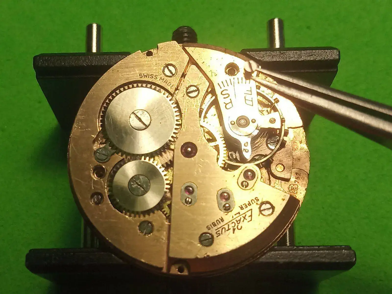

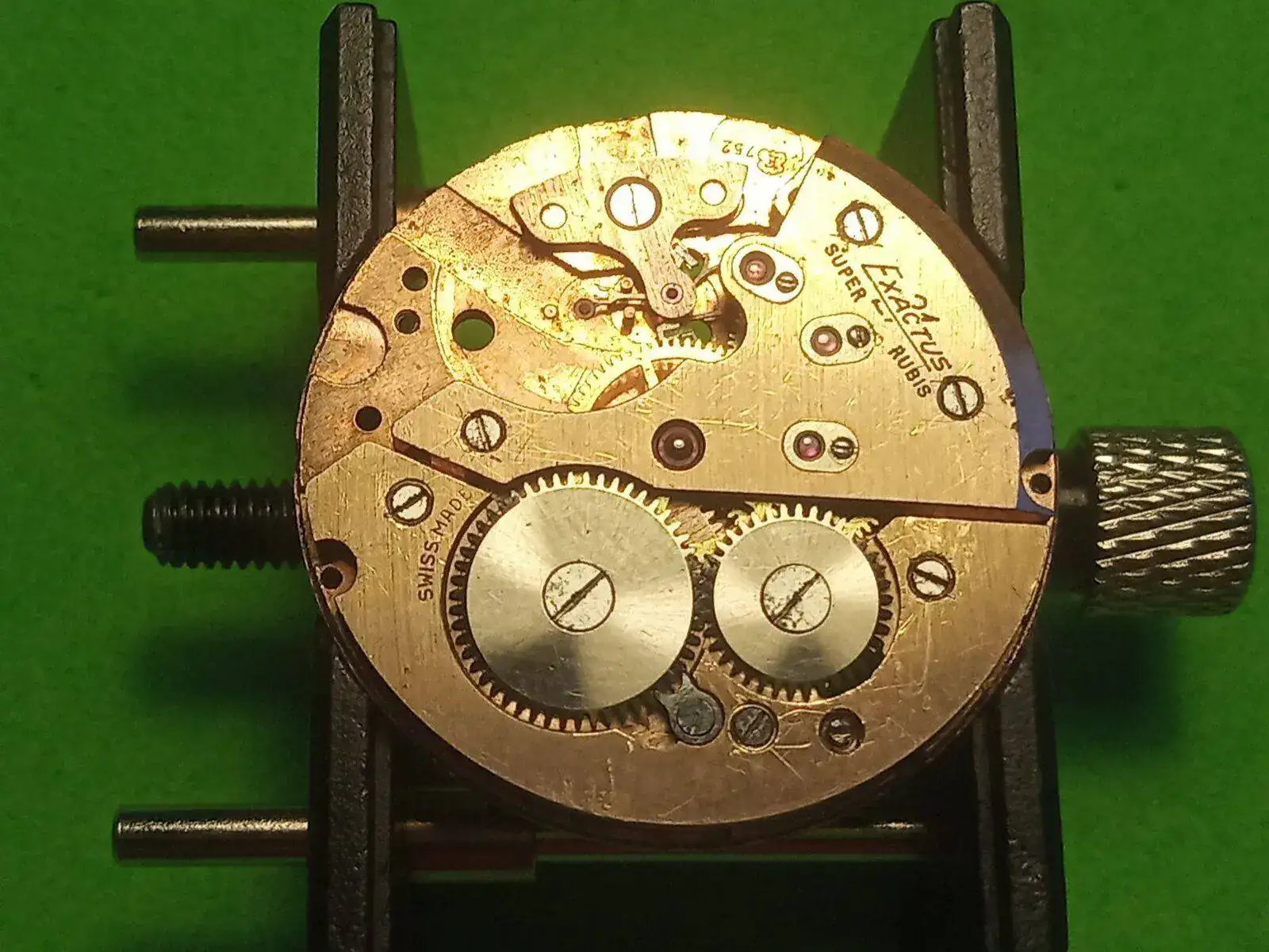

Por si te sirve de algo, el áncora no se monta nunca hasta que no has probado si el rodaje gira bien. Prinero se monta el cubo con su puente, rodaje con su puente, se comprueba que gira bien y sin agarrotamientos, se monta áncora y puente, se le da algo de cuerda y se comprueba que el áncora salta correctamente nada más rozar el tenedor. Por ultimo montamos el volante y su puente, si todo esta correcto el reloj debe ponerse en marcha nada más colocarlo.
Haciéndolo como tu lo has hecho dificultas colocar el puente de rodaje con el riesgo de romper algún pivote.
Por si te sirve de algo, el áncora no se monta nunca hasta que no has probado si el rodaje gira bien. Prinero se monta en cubo con su puente, rodaje con su puente, se comprueba que gira bien y sin agarrotamientos, se monta áncora y puente, se le da algo de cuerda y se comprueba que el áncora salta correctamente nada más rozar el tenedor. Por ultimo montamos el volante y su puente, si todo esta correcto el reloj debe ponerse en marcha nada más colocarlo.
Exacto, no me había fijado en el detalle.
Cram.-

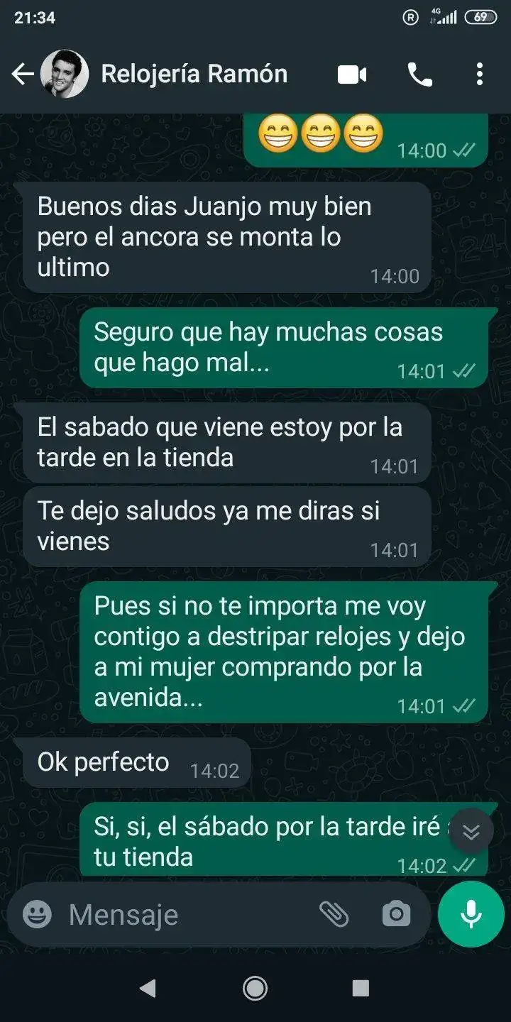

Ya, yo todo feliz le pase las fotos a mi maestro y me dijo exactamente lo mismo...
Le estoy muy agradecido a mi maestro por enseñarme en su relojeria de manera totalmente desinteresada.
Con paciencia y saliva....
Ademas, para que son las practicas? para aprender de los errores.
Animo!
Buen trabajo. Y con la dificultad de haberlo montado al revés. Enhorabuena.
Y despues de todo esto ,una cervecita bien merecida ....
Tranquilo, que nadie nace aprendido y el ser autodidacta es lo que tiene. Todos hemos pasado por eso así que paciencia, que mejorarás con la práctica y consejos.
