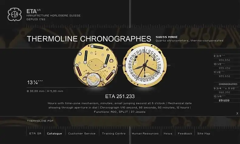

Este es otro crono de cuarzo que me ha dado un resultado magnífico:
Tiene unos acabados de primera, está en parámetros COSC (+ 0,05 seg /día) y sigue con la pila original después de 5 años :yhoo::
