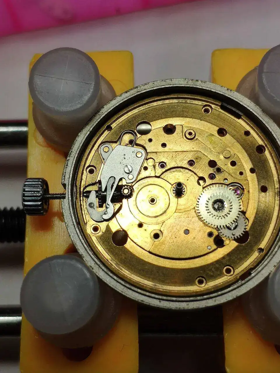

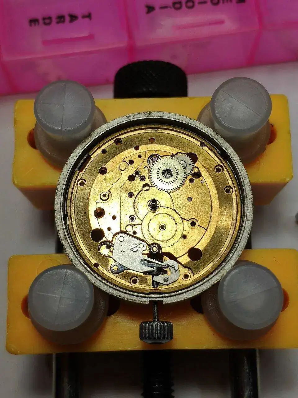

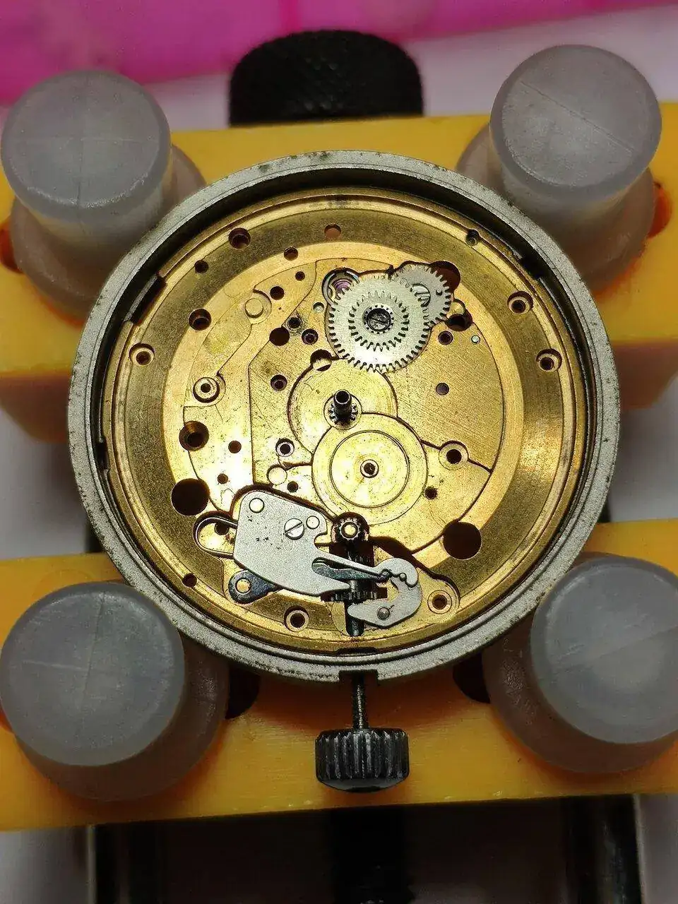

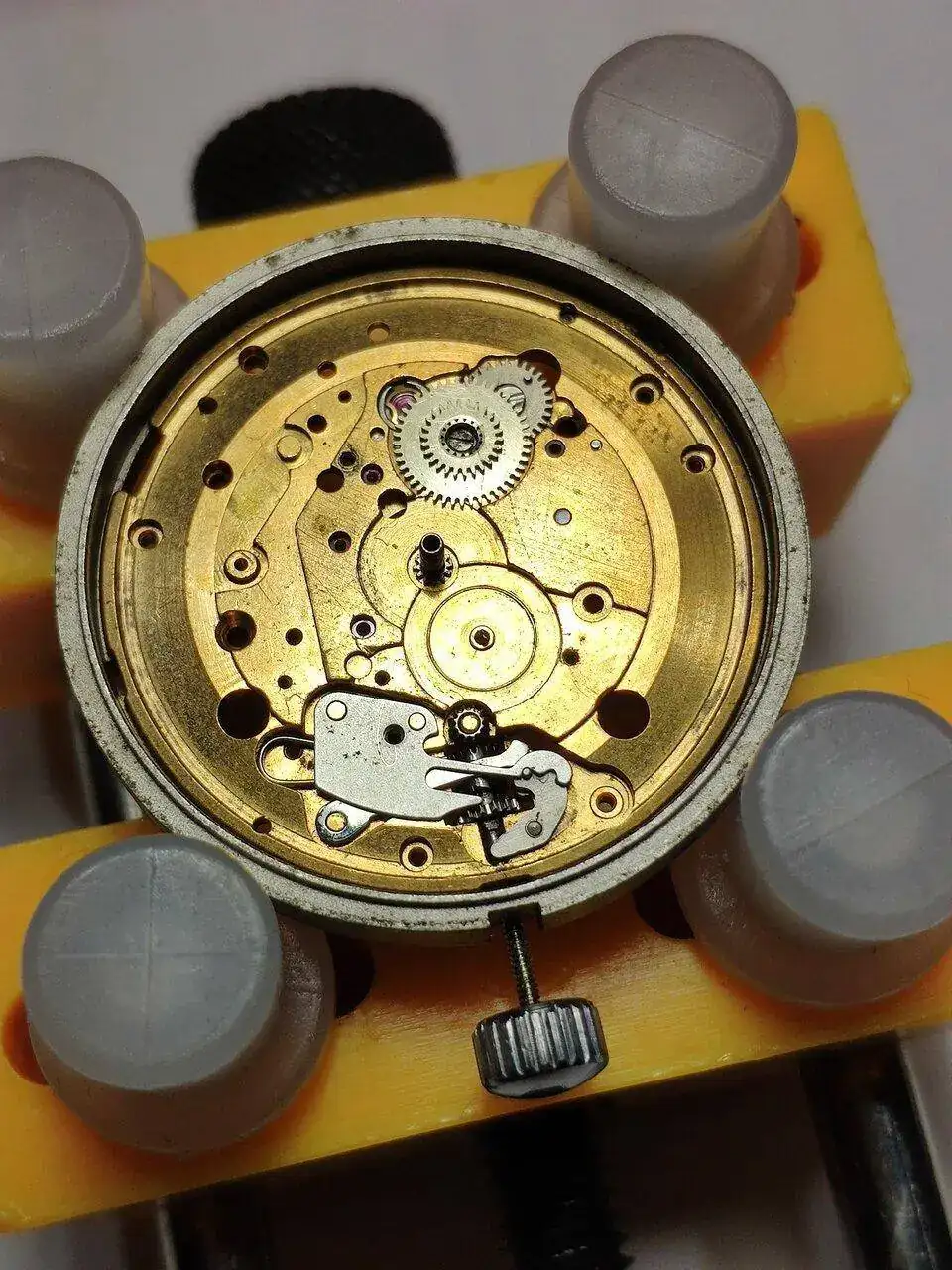

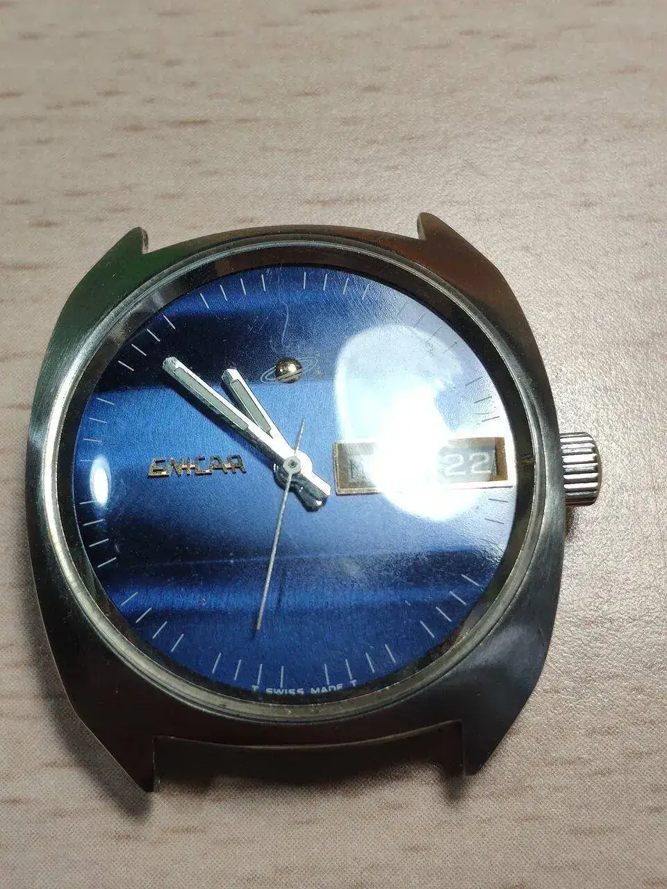

Buenas tardes:
Estaba realizando una puesta a punto de este Enicar Ocean Pearl y al llegar al sistema de puesta en hora me ha surgido la siguiente duda. Cuando llegó el reloj comprobé que no funcionaba el cambio rápido de día del mes (al llegar a las 12 cambian bien tanto el día de la semana como el del mes, pero no encontraba la posición de la tija para hacer un cambio rápido). Pues, como decía antes, al llegar al sistema de puesta en hora encuentro que, según mi parecer, sólo cuenta con dos posiciones: una posición hacia dentro para dar cuerda y otra hacia fuera para poner el reloj en hora. Adjunto fotos para ilustrar lo que describo. He leído de otros Enicar, como el Sherpa Star, que sólo cuenta con dos posiciones, pero desconozco si esto es extensible a este modelo. Cualquier aclaración me vendría estupendo. Agradeciendo de antemano vuestro tiempo y conocimientos, aprovecho para mandar un cordial saludo a la comunidad.

Como dices tiene toda la pinta de que solo hay dos posiciones para esa tija. Diría que el reloj no tiene cambio rápido de fecha, es de los que te toca ir atrasando y adelantando para poder pasar los dias, una gozada.
Muchas gracias por la respuesta...y por confirmar lo que pensaba. Había pospuesto el montaje hasta ratificar esa cuestión. Ahora toca seguir con la tarea.
