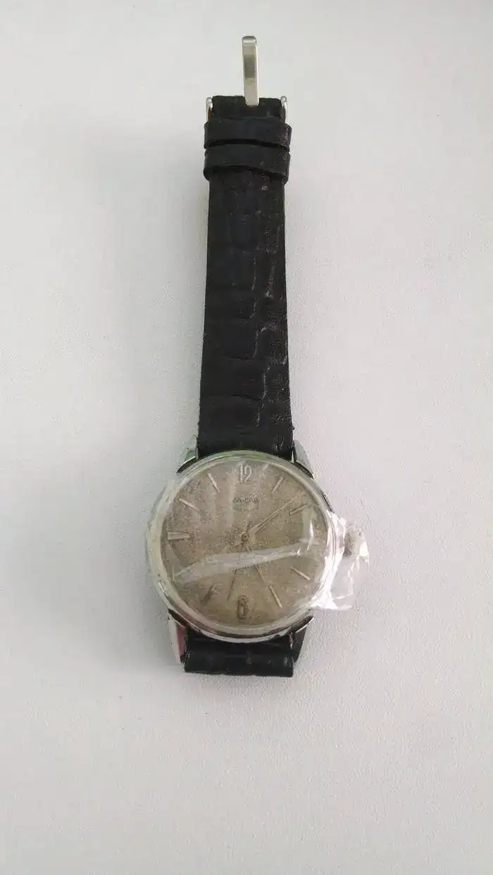

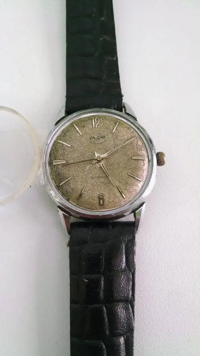

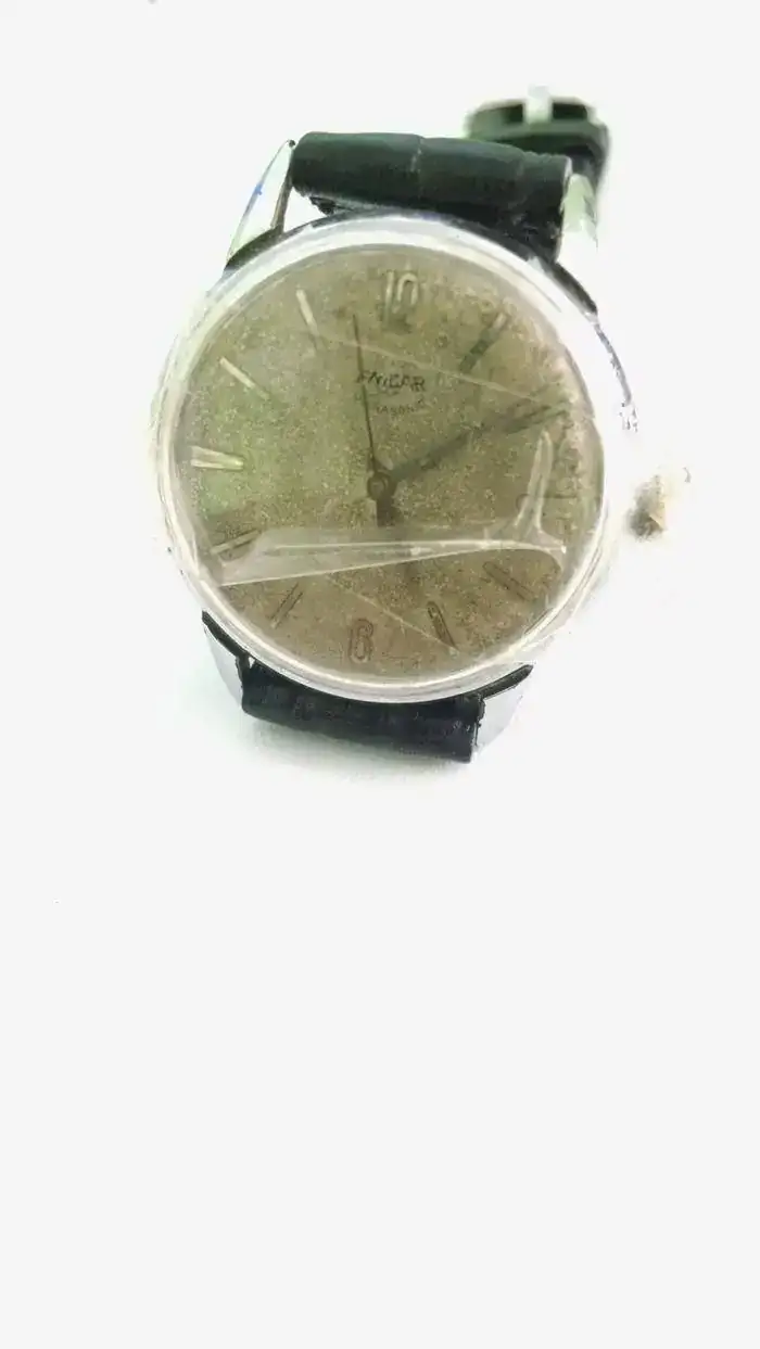

Hoy les presento un Enicar de un amigo que llegó con muy mal aspecto y sin funcionar. Es una pieza que solo verla causaba pena por su esfera desecha, la segundera caída y en otro color, su mecanismo sin moverse.....mejor veamos las fotos:
Con la corona gastada, plexy completamente dañado...

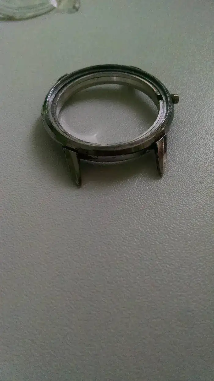

Caja con corrosión, tapa rayada......

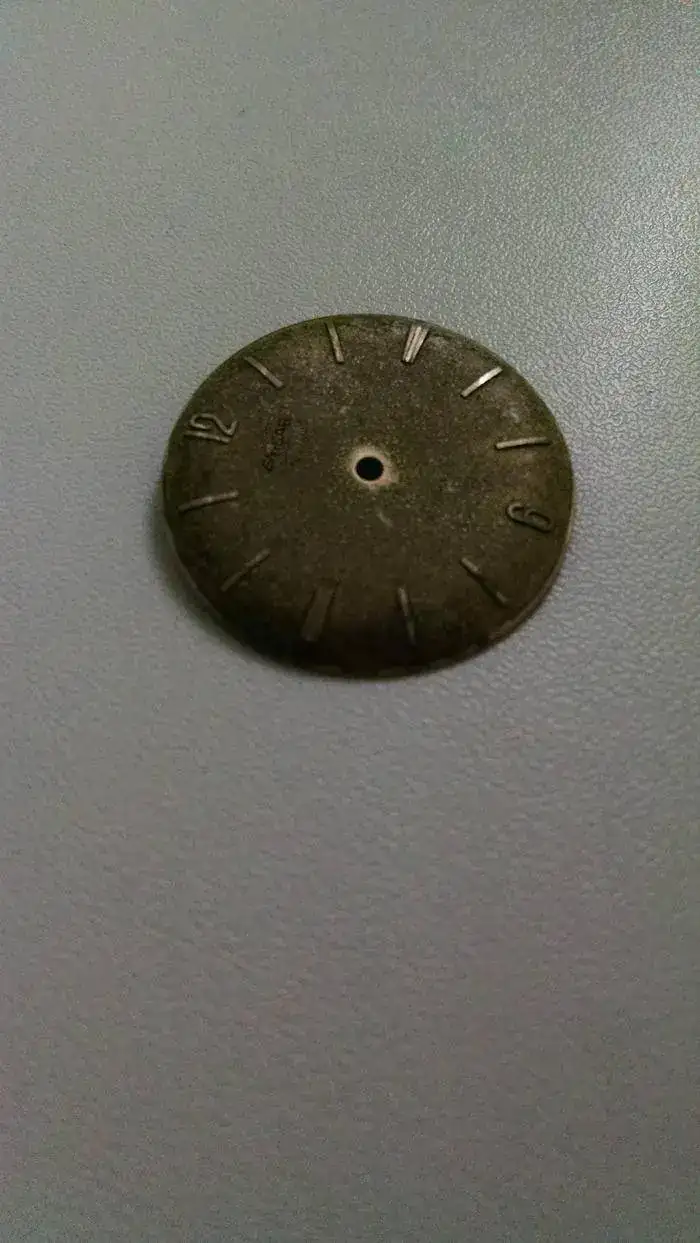

Al retirar el plexy notamos el estado de la esfera que seguramente sufrió humedad y le ha quedado la marca grabada para siempre...

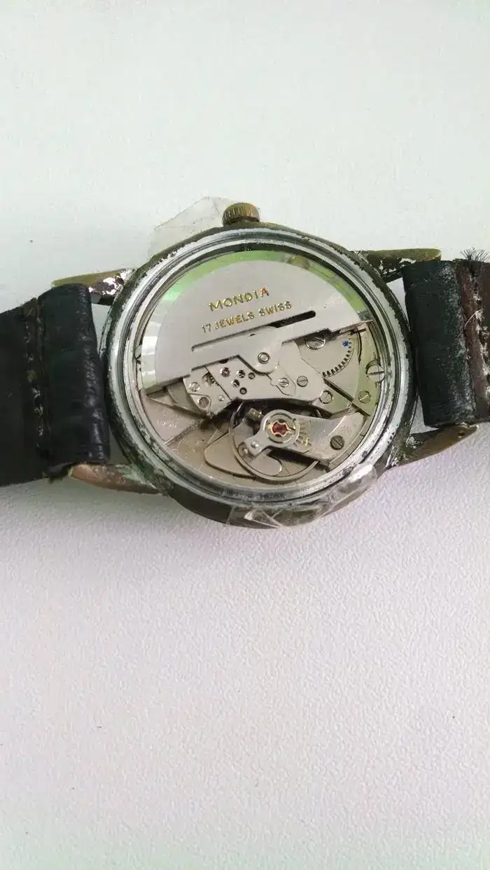

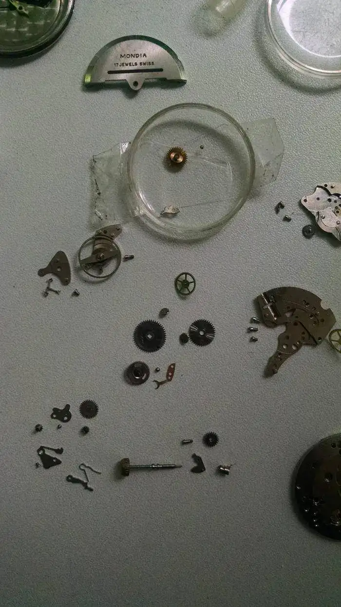

Calibre sin girar y rotor marcado Mondia lo que sugiere una reparación anterior....
Pronóstico? Mucho trabajo por realizar, pero con esperanzas de resucitarlo.

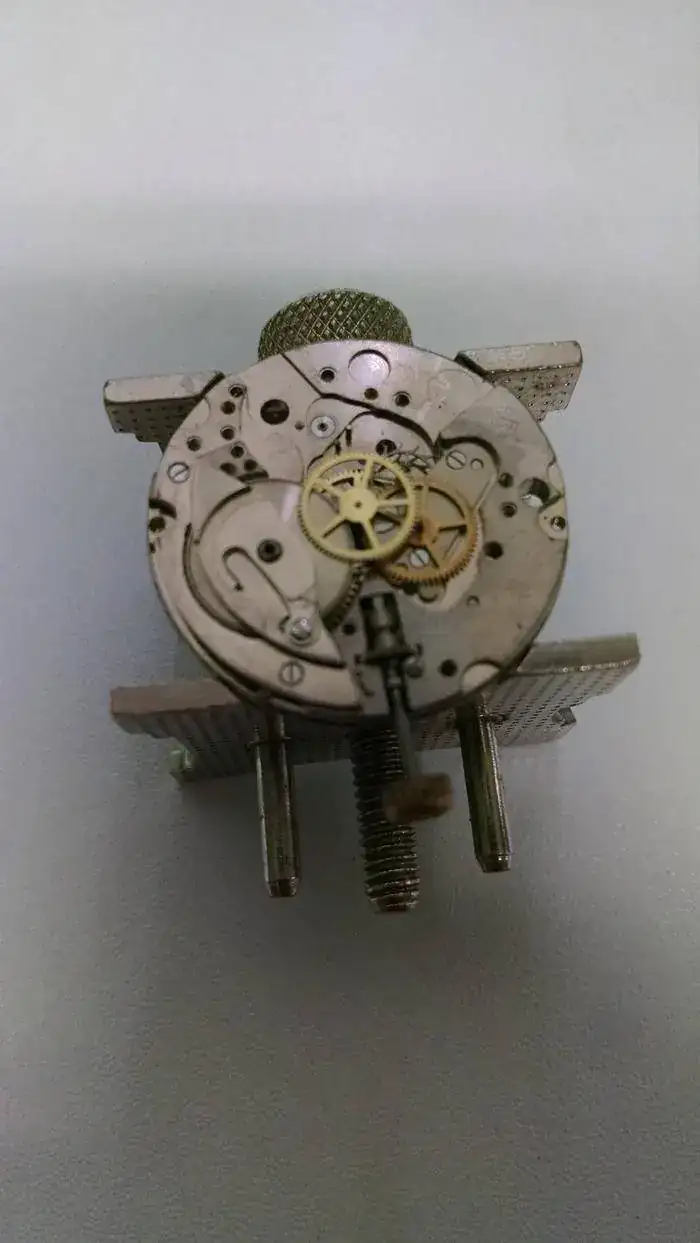

Asi que iniciamos el trabajo con el calibre. Encontramos ruedas dañadas del automático, trinquete roto, suciedad, aceite seco...
Y a conseguir las piezas de recambio. A decir verdad fue suerte la que nos ayudó ya que había pocas en las fornituras y quiso el destino que la única segundera, toda doblada por cierto, fuera para este reloj...
Lavado, aceitado, engrasado, piezas en su lugar, y a verificar el funcionamiento...

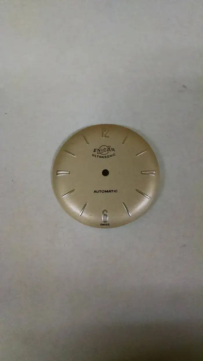

La esfera se repintó ya que el grado de daño era total...
La caja recibió cromado....

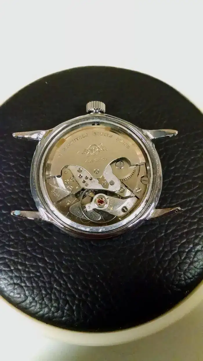

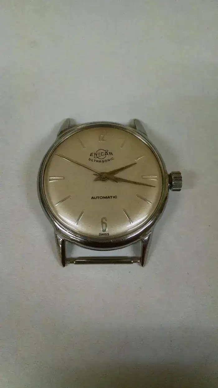

Cambio de corona, plexy, segundera, pernos, junta, colocación de rotor marcado Enicar ,lavado de tapa....
Salida de quirófano.....

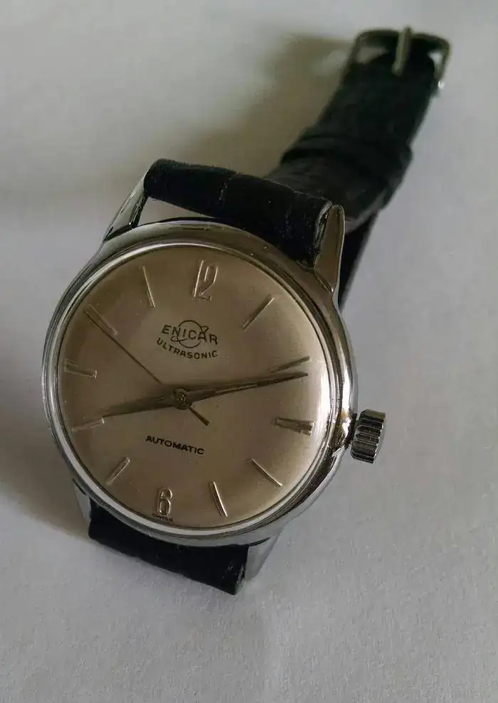

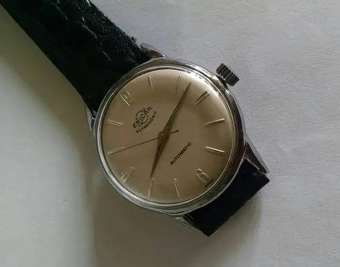

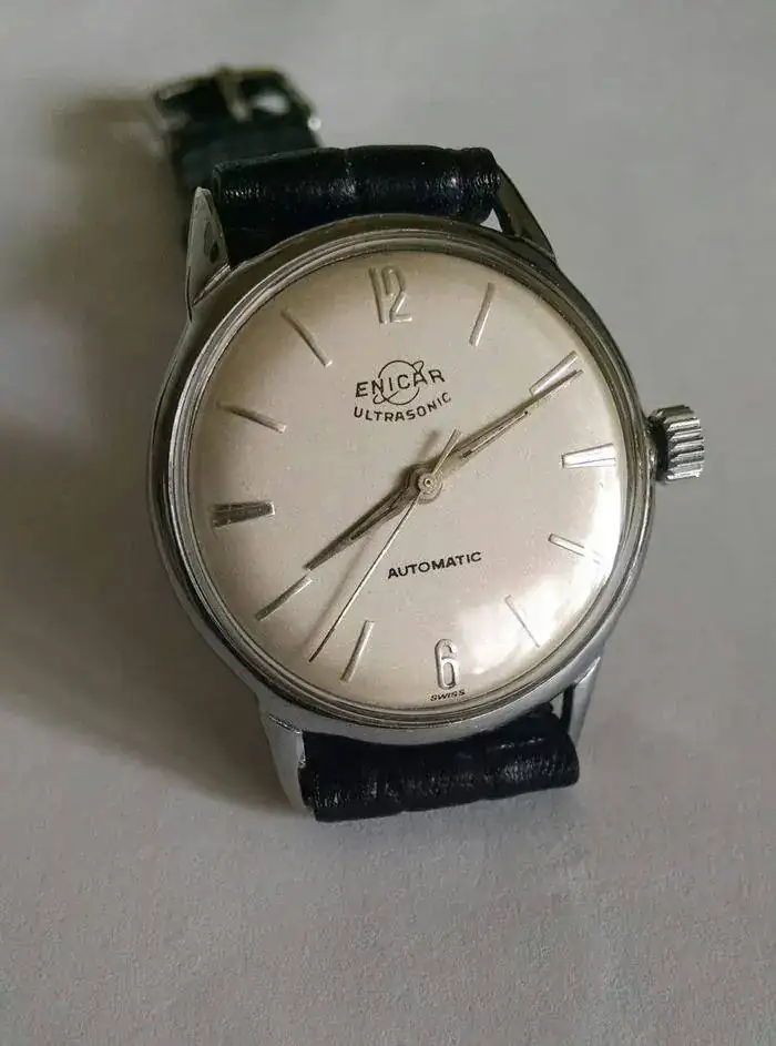

Terminado y luciendo casi nuevo...

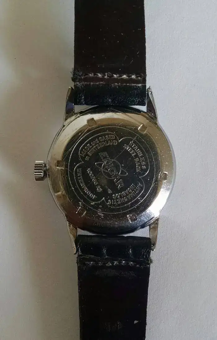

La tapa trasera solo se lavó ya que al pulirlo nos llevaríamos las inscripciones por lo que se decidió dejarla así para mantener por lo menos algo original...
Y así esta al día de hoy con un aspecto renovado, un lifting completo donde se trató de dejar el aspecto con el que salió de fábrica y que mi amigo recuerda en sus días de gloria. Solo esperando que no vuelva a sufrir daño alguno y podamos verlo dentro de algunos años recorrer las calles orgulloso de su pasado.
Espero les guste el resultado y como siempre estoy abierto a todas las opiniones de ustedes, mis querid@s amig@s del foro.

Hola jos, yo no puedo ver las fotos anteriores a la de la tapa trasera, pero por la descripción que haces ya supongo que el pobrecillo Enicar estaba destrozado. Así las cosas, veo que has hecho, como siempre, un estupendo trabajo de recuperación y has dejado a este hermoso ejemplar de la marca saturniana en un estado renovado e impecable :clap:

Lo de la esfera es pura magia, qué cambio tan radical.

Pues yo discrepo de todas las opiniones de los que me preceden.
La restauración de la esfera es pésima, se pintaron los índices con la misma pintura de fondo, el logo esta descentrado, etc…desde un punto de vista neófito puede parecer un gran trabajo, desde otro punto de vista mejor no comentar. Es casi mejor dejar el cuadrante como estaba y restaurar caja y limpiar maquina.
Lo siento, las cosas como son, los remilgos para otros.

Pues qué quieres que te diga, Nando :innocent: no te discuto nada de lo que dices, pero me reitero en que el resultado deja la pieza muy ponible. No es cuestión de remilgos, sino de reconocer que para una gran cantidad de usuarios esa esfera limpia y renovada resulta muy aceptable; no así la esfera en su estado original. Por eso creo que es un buen trabajo de recuperación en general, incluido calibre, caja y también esfera.
No había visto al responder la foto con la esfera original y admito que no me desagrada su intenso y homogéneo envejecimiento. Pero no me desagrada a mí, claro. A mí, que tengo mis manías con restauraciones que a otros les agradan y en cambio no las tengo con muchas pátinas que a otros desagradan sobremanera :pardon:
No soy amiga de restauraciones, salvo excepcionalmente las realizadas por los talleres de las propias marcas, como el de Omega en Bienne. Lo que sí te aseguro es que he visto muchas otras de "renombrados" restauradores que no sé qué tal paradas saldrían del examen que tú realizas, pero te aseguro que a mi ojo chirrían mucho más. Lo digo como lo pienso; solo por dar mi opinión, sin ánimo de sentar cátedra :)

Pues yo pienso lo mismo que Abde, es verdad que con las rayitas estas que hacen de guía, se ve que está torcidillo, pero sin entender mucho y viéndolo en el reloj, se veía resultón y bien apañadito.
Eso sí, yo también soy, hoy por hoy, antirestauraciones (digo lo de hoy por hoy, porque si algo tengo claro es no decir lo de "de este agua no beberé"). Hasta hoy, no he restaurado nunca una esfera, y las tengo mejores y peores, pero si algún día lo hago, no pondré esas rayas malignas para que me parezca que mi reloj quedó bien y no hundirme en la miseria de la realidad restauradora!! ::bash::

Yo la hubiera dejado original. ahora plexi o zafiro abombado nuevo, correa nueva de piel. Las restauraciones tienden a alteral algo el original, que hay que respetar. Pero si a ti te gusta:clap:
Pues no, no quiero dorarle la píldora a nadie, que como bien dices, ya estamos grandecitos para darnos cuenta. Querer dorarle la píldora es decir que quedó igual a original o poner fotos con angulación para no poder hacer el gran análisis que has hecho.
