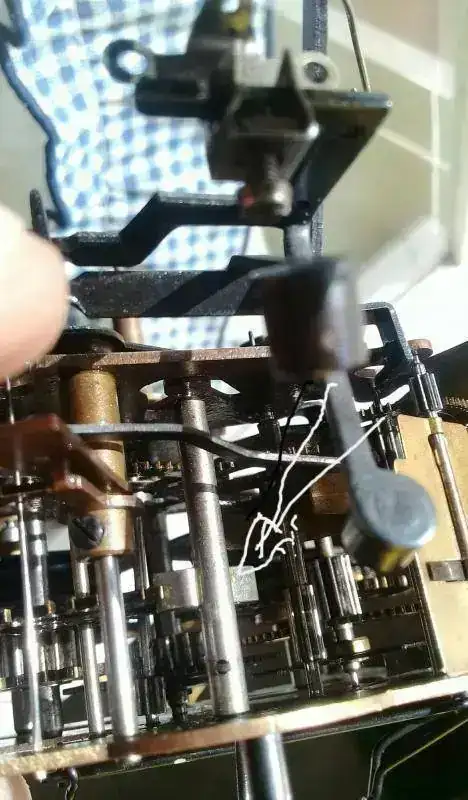

Hola tengo un problema con mi cucu selva negra.Saque la maquina para limpiarla y antes de colocarla nuevamente en la caja comprobe el mecanismo teniendo el siguiente problema
Hay una palanquita muy chiquita que va apoyada sobre uno de los engranajes.Cuando el engranaje se mueve la palanquita debe trabar en el siguiente diente del engranaje pero lo que ocurre es que el engranaje no avanza y la palanquita queda apoyando siempre en el mismo diente del engranaje.No es desgaste de la palanquita.Adjunto foto para que se entienda mejor
Que puede estar pasando
Muchas gracias y saludos
Marcelo
    38 KB · Visitas: 127
esa planquita es el ancora, pieza muy importante en un reloj, la otra es la rueda de escape, la segunda pieza en importancia en un reloj, mueve el ancora con el dedo y mira si escapan los dientes de la rueda de escape, si es a si lo que tienes que hacer es buscar la nivelacion para que funcione el reloj...:ok::
Hola, es tal cómo dice tonito hay que nivelar el áncora para que el reloj funcione correctamente.
