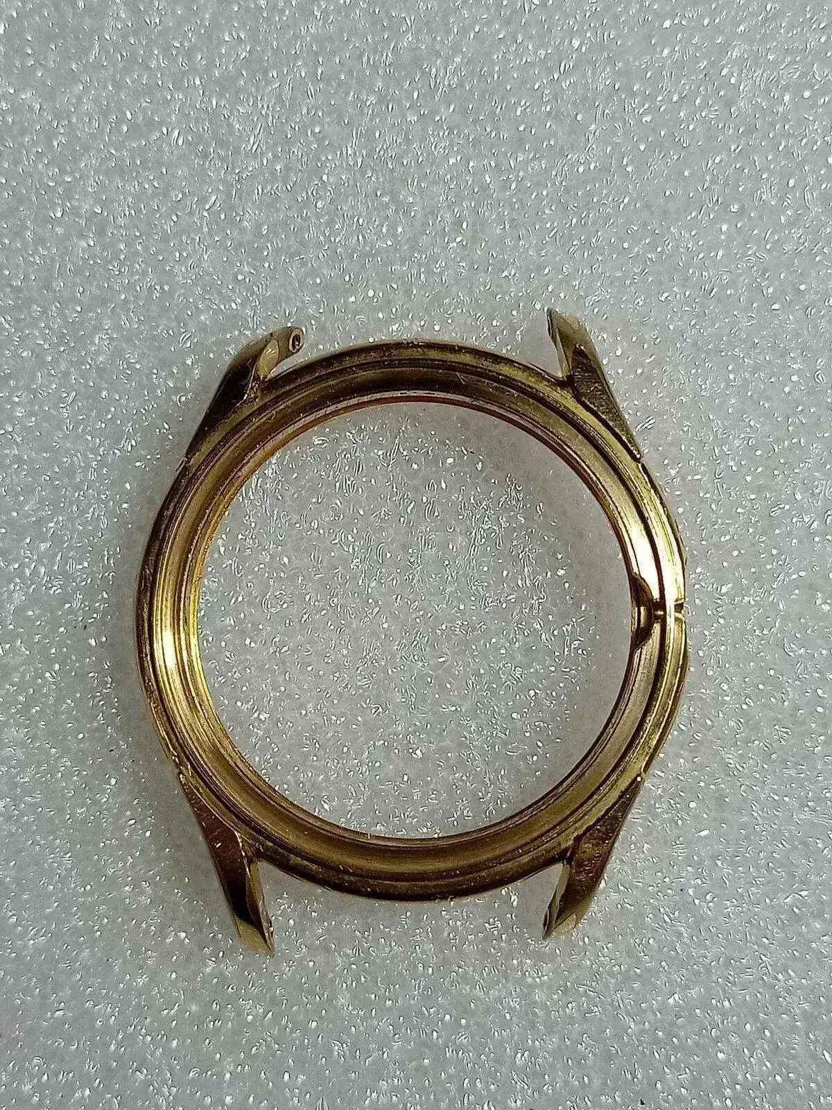

Hola compañeros.
Tengo un reloj entre manos que entre otras cosas tiene una de las asas de la caja doblada.
¿Conoceis algún método o tecnica para llevarla a su sitio sin romperla?
¿O es mejor dejarla como está por el riesgo de romperla en el intento?
Gracias anticipadas por vuestras respuestas. :bye:

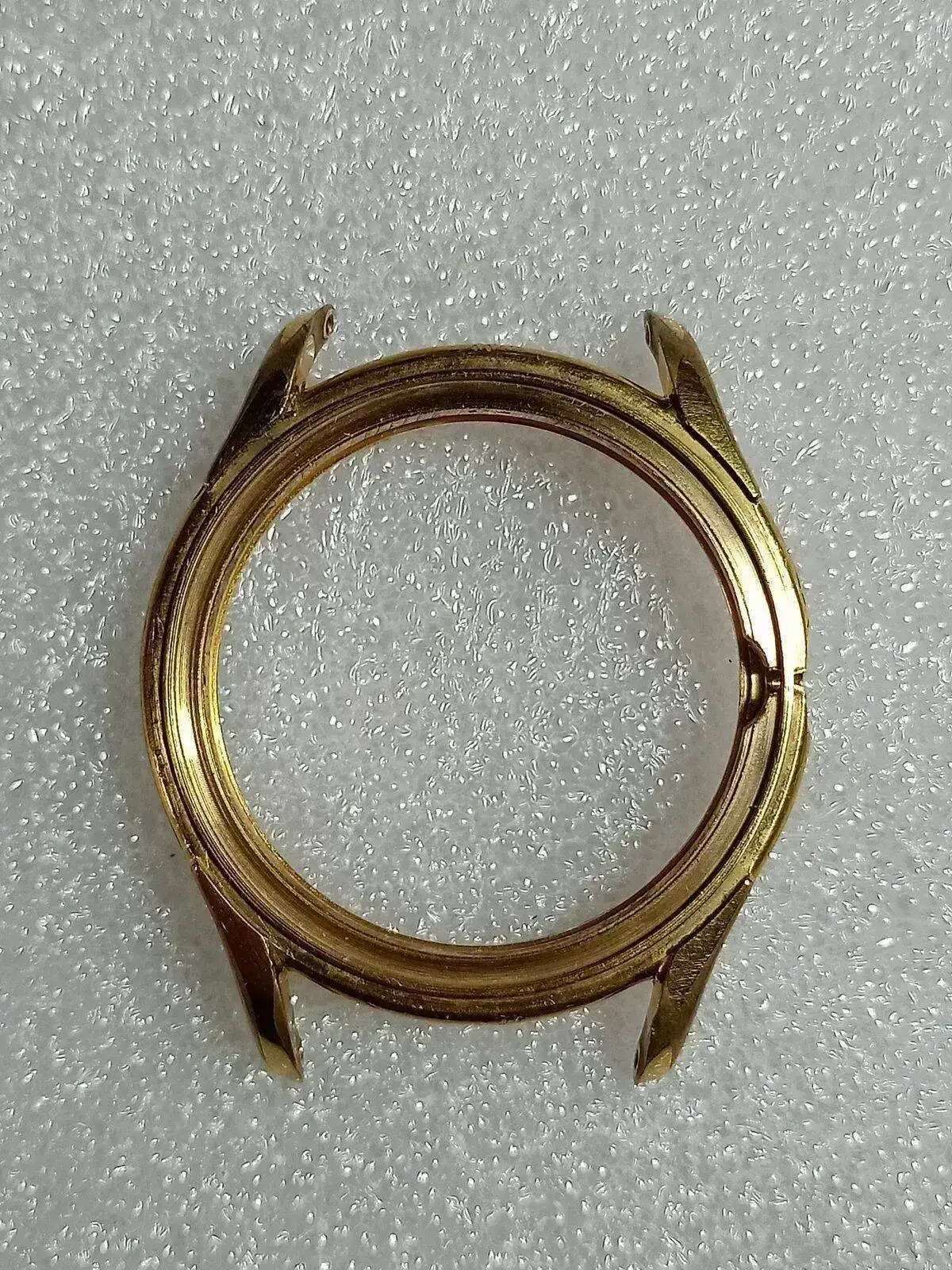

Buenos días a tod@s.
Pues parece que ha salido bastante bien la cosa con la tecnica del tubito ( aunque el mio era de aluminio).
He sujetado la caja con la prensa manual que uso para poner los cristales y introduciendo el asa en el tubo
haciendo palanca suavemente, hay que ir comprobando el progreso y si falta más ir dándole poquito a poco hasta llevarla al sitio.
Creo que me ha quedado aceptablemente bien.
Muchas gracias por vuestra ayuda y un saludo.

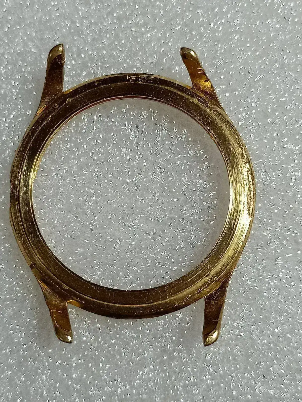

Cronos en hora buena, prueva apoyarlo sobre una superficie rigida para comprobar que las cuatro patas hacen el mismo apoyo, un saludo
Gracias Francisco
Ya lo he probado y ha quedado bien. Al no haber intentado nunca esta maniobra, tenia miedo de partirla pero el material de la caja se ha comportado muy bien y haciendo poca fuerza y comprobando a cada momento si va hacia la posición correcta, lo he podido lograr. La prensa manual me ha servido muy bien para sujetar la caja con garantia de no deformarla ni marcarla. Con un tornillo de banco creo que hubiera sido más dificil no marcarla.
Ahora ya tengo una experiencia más para si vuelve a pasarme.
