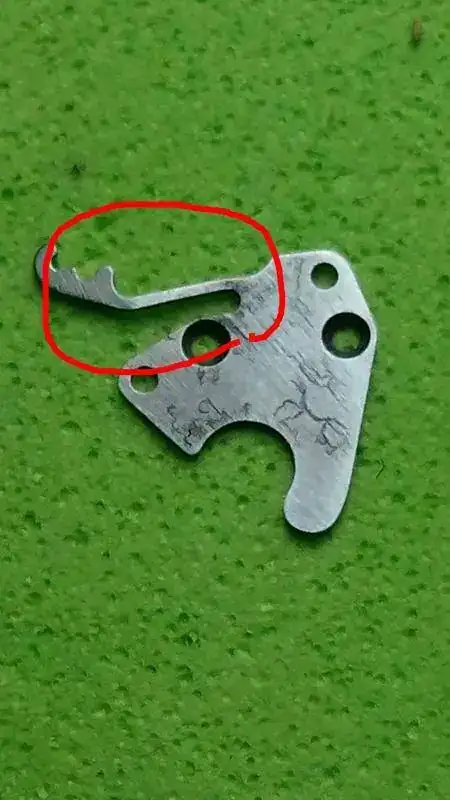

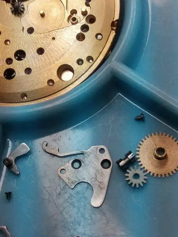

Estoy intentando apañar un calibre 552 para una caja sevillana y me he encontrado con el resorte del tiret doblado
¿sabe alguien si destemplandolo se podrá arreglar? O mejor me voy buscando uno :hmm:
Gracias por adelantado
Hombre, puedes intentarlo destemplando. Sin destemplar ni se te ocurra, ya está dañado y a la mínima romperá. Buscar otro ....... siempre tendrás tiempo.

El el punto de quiebre de esa pieza.
El problema de destemplarlo, es templarlo de nuevo al punto justo que necesita,
otro de los problemas de esa pieza :)
Obvio, al templarlo nuevamente,
debés hacer un revenido de un color apenas amarillo.

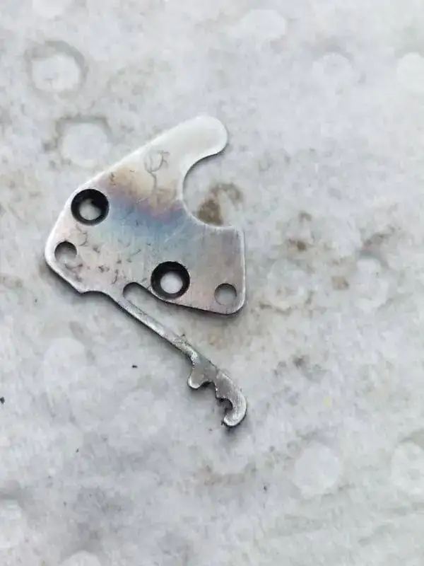

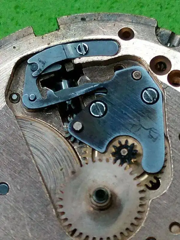

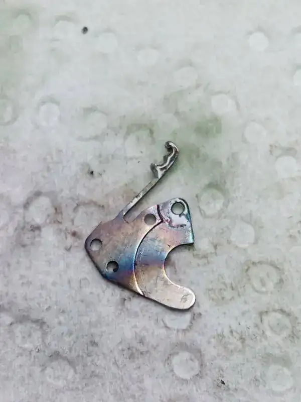

Me he decidido a enderezarlo y este es el resultado
Parece que funciona :)
Pues a ver si funciona y dura; será un gustazo más.
Toda la tarde dándole caña y parece que va bien, ahora solo queda pasarle la grata para dejarlo limpio y buscar otro por si falla
Si le has hecho bien el revenido, debería durarte mucho tiempo sin problema. Te felicito, siempre es una satisfacción hacer las cosa uno mismo y obtener el resultado deseado. Un saludo!!!
