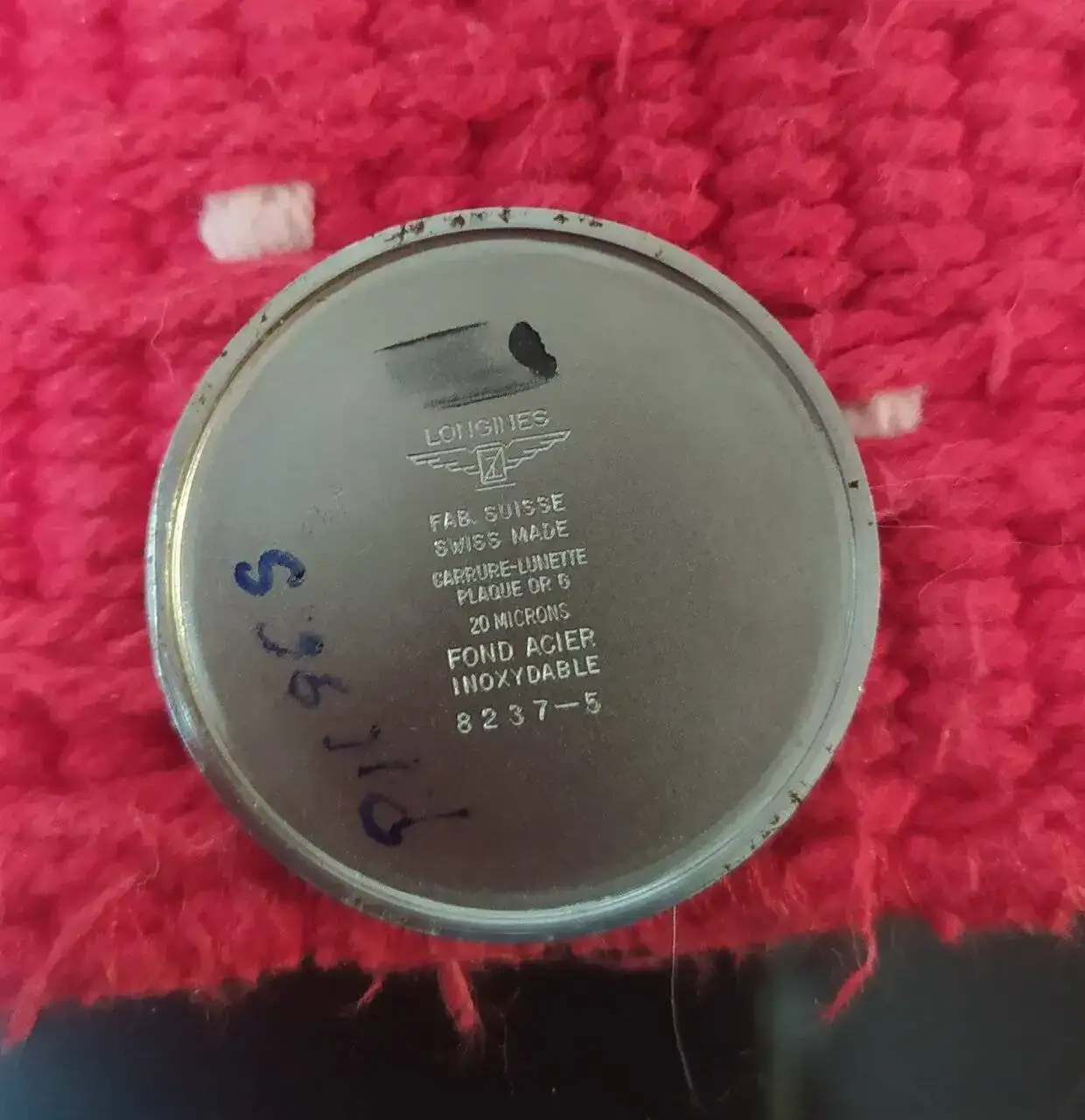

Un Longines no puede montar un calibre Election

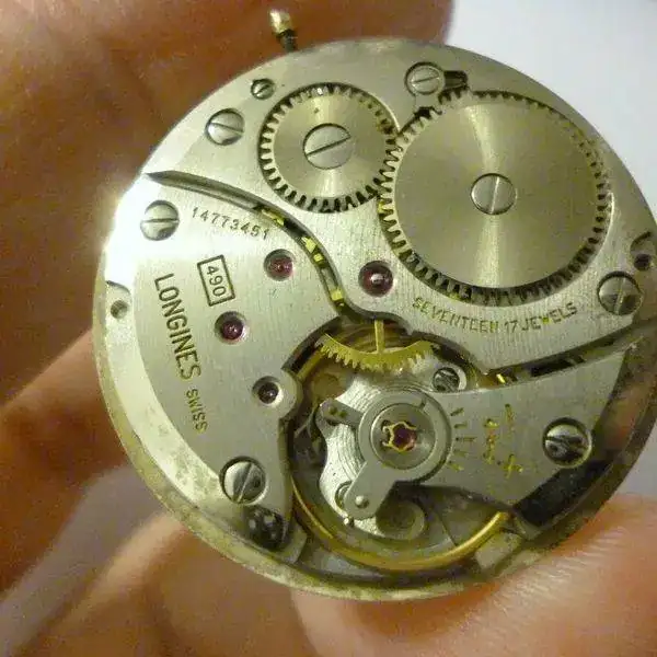

EL calibre 490 está basado en el Election 885 pero con diferencias, está modificado
Si el calibre es election... no es Longines, es un Franken
Salutes
Aquí se puede ver que sí es un Longines
Ver el archivos adjunto 2725405
La caja si, la máquina no, SIEMPRE van firmadas y decoradas por longines
Alguien puso un movimiento election que es compatible, pero tendría que llevar el longines 490
Cómo ves en la foto... Hay diferencias y bastantes

Yo opino lo mismo que admorte. Hay relojes omega, que montan movimientos eta 2788. Ese movimiento es eta, no es omega. Y asi muchas marcas. Si no me equivoco, rolex en un principio tambien montaba movimientos valjaux 7750 y otros hasta que hizo sus propios movimientos.
En ningún momento he dicho que el calibre de mi reloj sea Longines. Es más al inicio de este hilo digo que monta un calibre Election 805.
Pero, que el reloj es Longines, es tan seguro como que yo estoy escribiendo ahora mismo.
Si el calibre no es longines no es un reloj longines, es como si dices q tienes un Porsche pero lleva el motor de un Audi
Tienes parte de un longines y se denominan Frankenstein
Pero bueno, no es una falsificación, solo es una mistura

Bueno, pues al César lo que es del César...
He recibido contestación de Longines Heritage y te pido mil disculpas @atmorte
Copio y pego la contestación:
"En su origen, el número de serie 15'780'169 (que figura grabado en el dorso del reloj) identifica un reloj de pulsera enchapado con la referencia 8237. Éste se encuentra dotado de un movimiento Longines mecánico de carga manual, calibre 490. El reloj se facturó el 5 de abril de 1971 a la Compañía Girod, por aquel entonces nuestro agente en España.
Pero en cuanto al movimiento, no parece ser uno de nuestra marca. Podemos entonces suponer que el reloj haya sufrido algún tipo de modificación tras salir del taller de fabricación y no podemos autentificarlo sin poderlo examinar"
