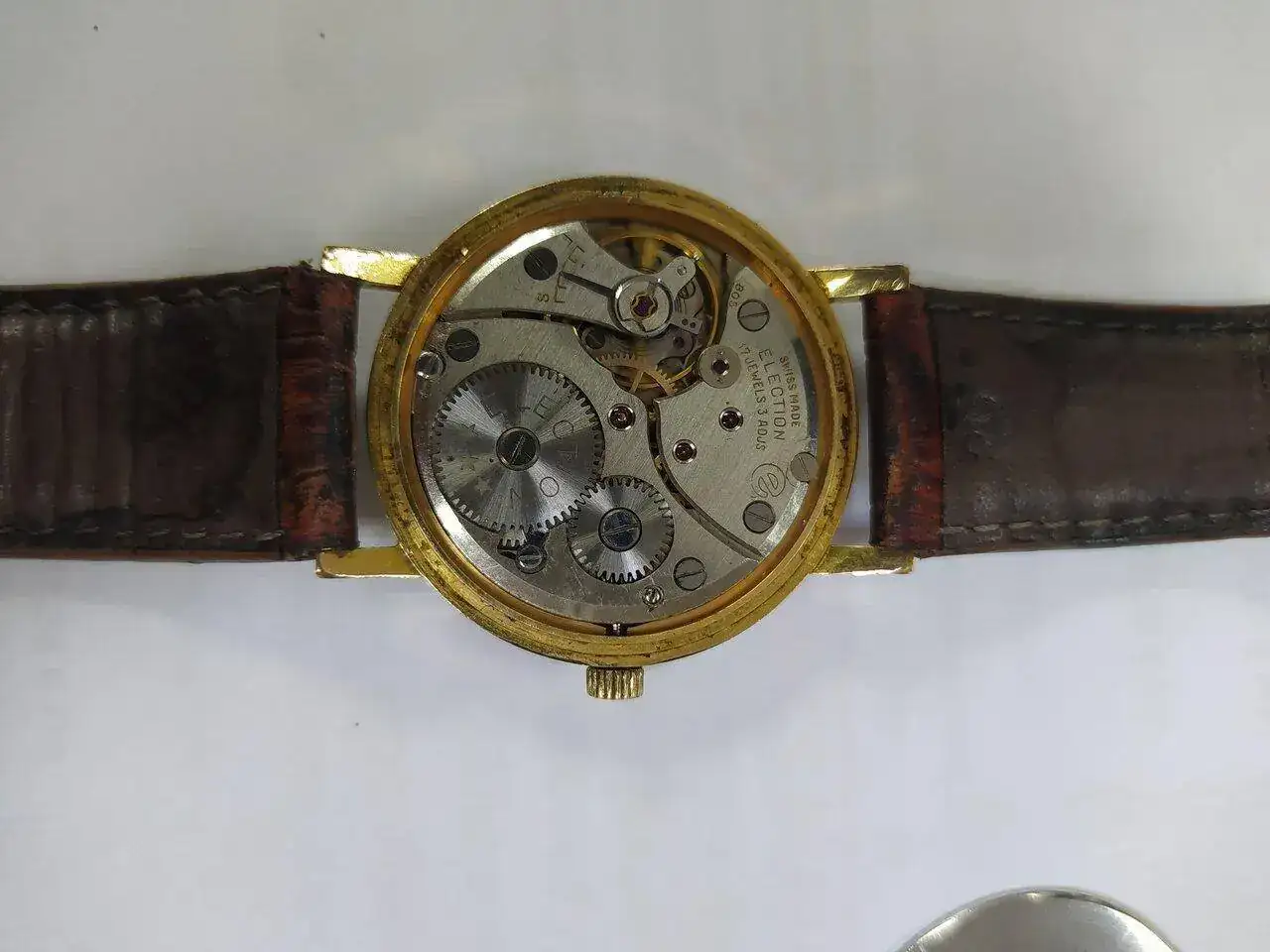

Tengo un Longines 8237-5 que monta el calibre 805 Election y estoy buscando la corona en dorado que lleve la inscripción de Longines.
Alguna idea de dónde puedo buscar?
Pongo foto del calibre.
Gracias.
Por cierto, alguien que me pueda decir como quitar la tija de éste calibre?
la tija sale aflojando el tornillo que tienes junto a la tija.

El tornillo se debería aflorar muy poco,lo suficiente para extraer la tija.
Después,con unos alicates de punta fina sujetas suavemente la tija mientras desenroscas la corona.
Colocas la corona nueva e introduces la tija en su lugar,roscando el tornillo suavemente hasta que haga tope.

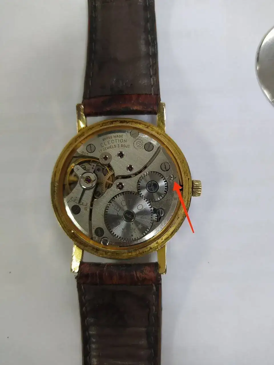

Para nada me molesta. Ojalá lo hubiese visto tu mensaje antes, porque ya la he liado...
No he sacado la tija ya que me daba miedo al ser el reloj de cuerda y al intentar desenroscar la corona, se ha roto la tija y no sobresale nada por fuera con lo que ya no puedo sacarla
Porque ahora, aunque afloje el tornillo, no saldrá la tija verdad?
O al quedarse suelta, poniendo el reloj boca abajo por el canto, saldrá?
Reacciones: Alfa1
El tornillo de la tija,creo que no solo depende de la tija,es decir,está vinculada con el -tirete-,si se afloja demasiado se puede soltar el tiretes,entonces habría que desmontar la parte delantera. -si no estoy en lo cierto,que alguien me ilumine-.
En cuanto a sacar la tija rota. Hay una pequeña separación -según la fotografía- entre el calibre y la caja.
Con una pinza fina o similar,sujetar-empujar la tija para que salga. No sé si en ese espacio cabe algo,te hablo desde la ignorància.

Hola. Perdona que no te constestara antes. Segun veo, has roto la tija intentando quitar la corona sin sacar la tija del reloj. Error. Siempre hay que sacar la tija. Ya te dije aflojando, no quitando.
Bueno. En el punto en el que nos encontramos, creo que aunque no hallas quitado lo que queda de la tija, el movimiento te puede salir de la caja. Entonces ya podrias sacar la tija como se te ha dicho y luego ya veriamos si tienes que comprar un repuesto, o ponerle una alargador de tija.
Para sacar el movimiento de la caja, tienes que quitar los dos tonillos que lo sujetan a la caja.

Aunque esté el trozo de tija que ha quedado, no me impide para sacar el movimiento?
A veces sale haciendo palanca en el lado contrario al de la tija dado que ya no tiene coronilla.

Ya he podido sacar la tija. Ahora a ver si encuentro una igual ó un prolongador.

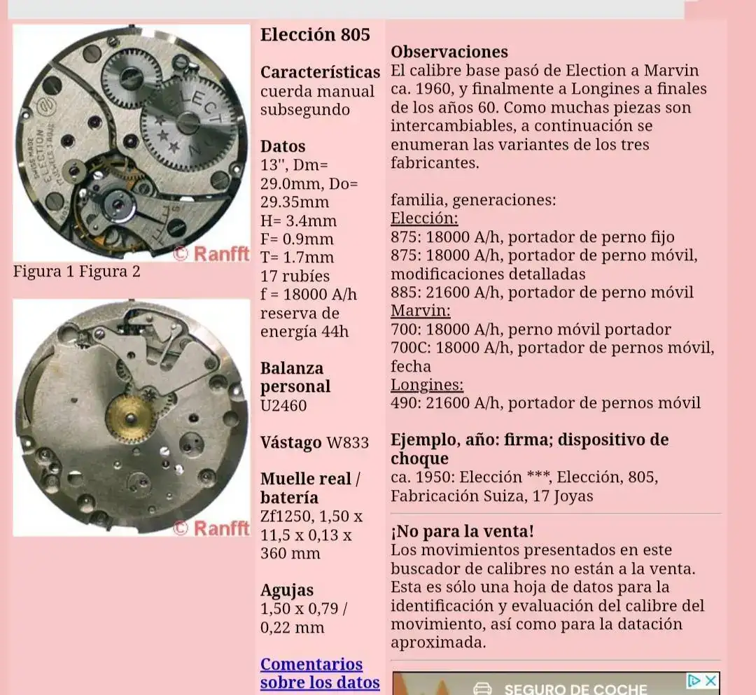

Un Longines no puede montar un calibre Election
EL calibre 490 está basado en el Election 885 pero con diferencias, está modificado
Si el calibre es election... no es Longines, es un Franken

Perdona que discrepe, pero no estoy de acuerdo.
Longines montaba este calibre (Election 805) a finales de los años 60. Mi reloj, por el número de serie, se fabricó en 1969, por lo que coincide.
