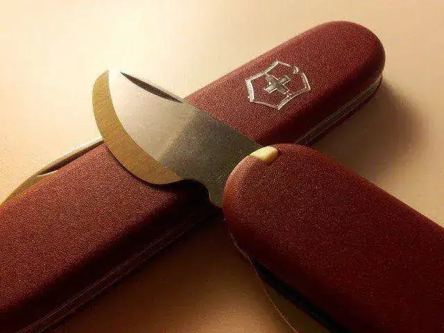

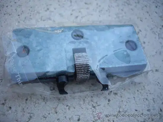

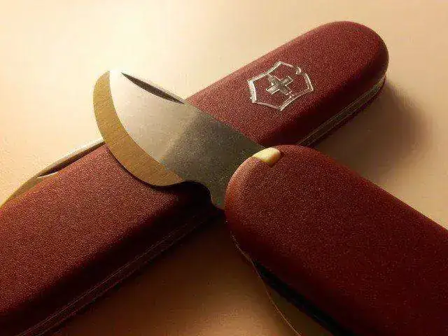

Para empezar, en vez de un kit me compre esto 32505845.webppara abrir,(no es este,tengo que hacer fotos...) es se la marca AF; tambien tenía encargada a Victorinox esta bellezavictorinox-84mm-watch-opener.webp (soy fan de las Vic) un destornillador plano, otro de estrella y unas pilas. Unos cuantos pasadores y un bote pequeño de Silicon para las juntas Seiko.

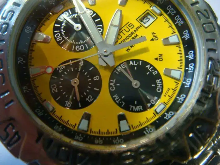

Ya entusiasmado quise hacer lo mismo con un lotus Chrono como estereloj-analogo-lotus-multi-cronografo-cronometro-alarma_MLA-F-139194113_681.webp y ya me encotré con algún problemilla más; casi pierdo el muelle ese pequeñito que al parecer es para la alarma, y tuve que quitar esas grapitas que llevan los botones para poder lavar también el armis, luego pinté los numeros del bisel y cómo nuevo!
Quizá con el tiempo cambie el cristal (o lo mande a hacer, no se si es factible hacerlo uno mismo) incluso puedo dorar las partes amarillas de la caja y cambiar el armis... como veis me entusiasmo y se me va de las manos:laughing1:
Te ha quedado muy bien, y me anima a rehabilitar ese mismo reloj que tengo con bastante valor sentimental. En la foto no se aprecia muy mal el cristal, aunque supongo que tendrá los típicos arañazos de los cristales de estos relojes(se arañan casi con mirarlos aggggg). Yo al mio antes de romperse le había cambiado por aquel entonces el cristal unos meses atrás.

No perdona, la foto no es de él; mañana le sacaré alguna. Hubiera estado bien hacer un antes y un después pero...
