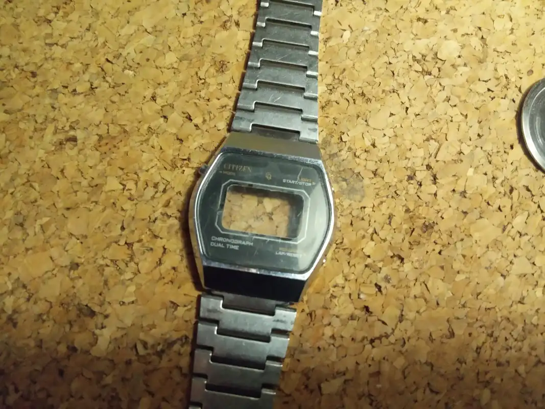

Hola.
Tengo este Citizen funcianando correctamente pero con un problema de degradacion en la serigrafia que va entre el cristal y la placa que se ve en las fotos. La idea es quitar esta placa, pulirla y volver a montar pero no veo claro como se quita.
Alguien me puede asesorar???

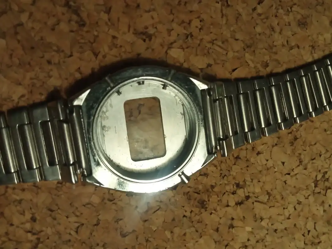

Es la que aparece en la segunda imagen que esta en contacto con el cristal por el interior de la caja.

el cristal seguro que está pegado a la pletina de metal.... puede haber más destrozo en la pintura del cristal si intentas retirarlo
edit:
la pletina no se puede quitar, es parte de la caja, lo que se quitaría sería el cristal.... que estará pegado justo por donde está la pintura.
si lo vas a quitar.... tienes que asumir el riesgo. igual empujando un poco se despega, o igual se queda algo de pintura en la pletina

Después de observar bien tienes razon, tendria que quitar el cristal, lo de la pintura no sería problema ya que mi intención es quitarla por completo, pulir la placa para que el acabado sea sin pintura.
El problema que veo es quitar el cristal, imagino que habría que empujar bastante y no se que resultado que obtendría...

y el cristal es cristal o es plástico?
si es cristal, puedes meter toda la caja en disolvente universal y ya te sale despegado y sin pintura 😅
y si es plexiglás, lo puedes meter en alcohol con resultados similares
Prueba a aplicarle calor con un secador para reblandecer el pegamento.
O meterla en agua caliente.
