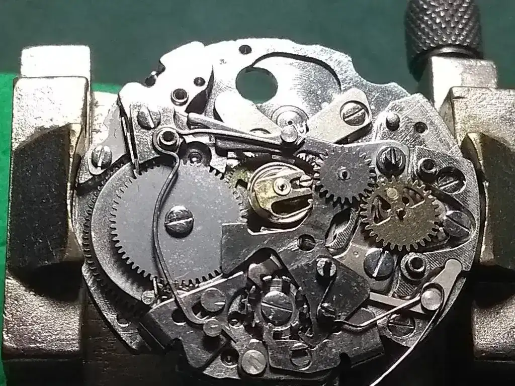

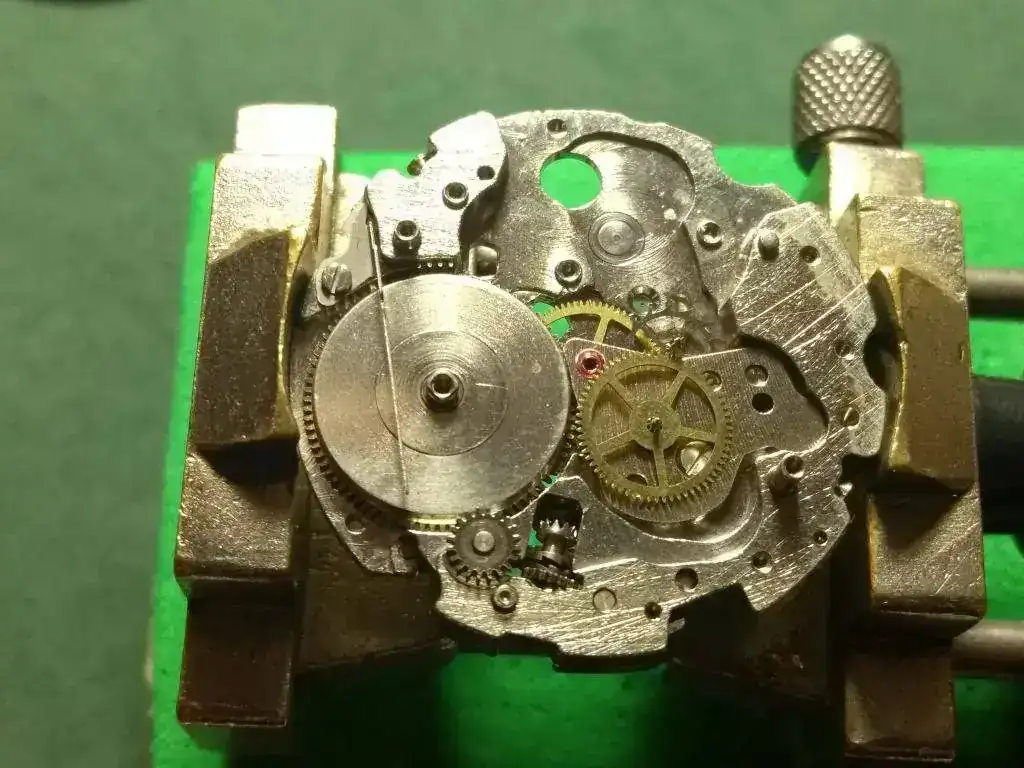

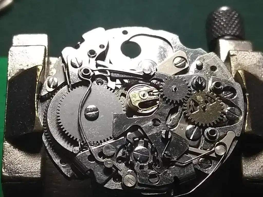

Este hilo me vino como anillo al dedo :) Muestro el último en llegar, un 6138 con referencia 0040 estaba a un muy buen precio y no resisti, aunque venia si funcionar con la tija que se salía y el aro del taquímetro echo polvo.
Así llegó Screenshot_20180926-101417.webpScreenshot_20180926-101439.webpp
Y Así está shora:-P
El movimiento base ja volvió a la vida y late cómo un campeon, ahora resta descubrir el porque no funcionaba antes ( me parece que el problema puede estar justamente en el embrague, ya que desmonte toda la parte del crono para ver y ahora funciona pero sin el crono :hmm: ya se verá y si queda lo presentare cómo se merece. Gracias y disculpas al dueño del hilo por extenderme aquí, cordial saludos.
