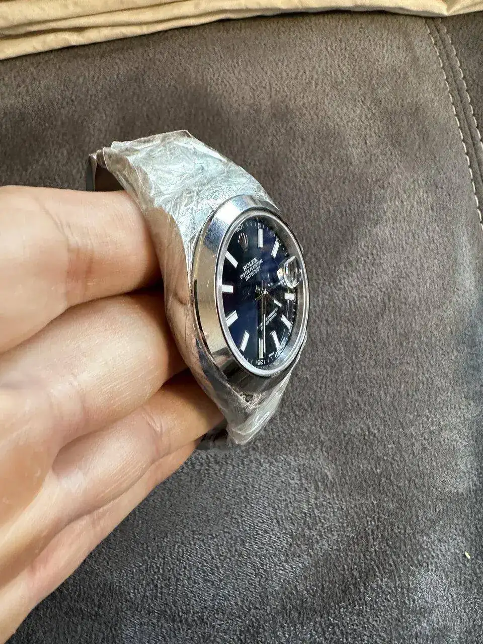

Todavía no me puedo creer que le diera permiso para aplicar una cantidad de su producto “mágico” en la zona espejo del cierre. Lo cierto es que al aplicarlo y limpiar la zona tratada con una microfibra quedé sorprendido con el resultado y pensé que, en casa, cubriendo las zonas satinadas con cinta protectora podría conseguir buenos resultados, por lo que decidí adquirir el producto en cuestión.
Cuando llegue a casa, me dispuse a poner en marcha el plan, total si no me gustaba el resultado siempre podría realizar un pulido en un CO.
Así que me puse manos a la obra, con un rollo de celo y con paciencia cubrí las partes satinadas del cierre y me dispuse a aplicar el producto. En ese momento he de decir que estaba bastante nervioso pero los nervios se tornaron en alegría en cuanto limpié la zona y vi los resultados de esa primera aplicación 🤩.

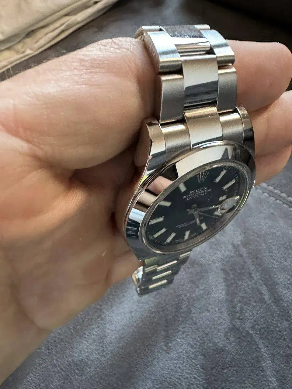

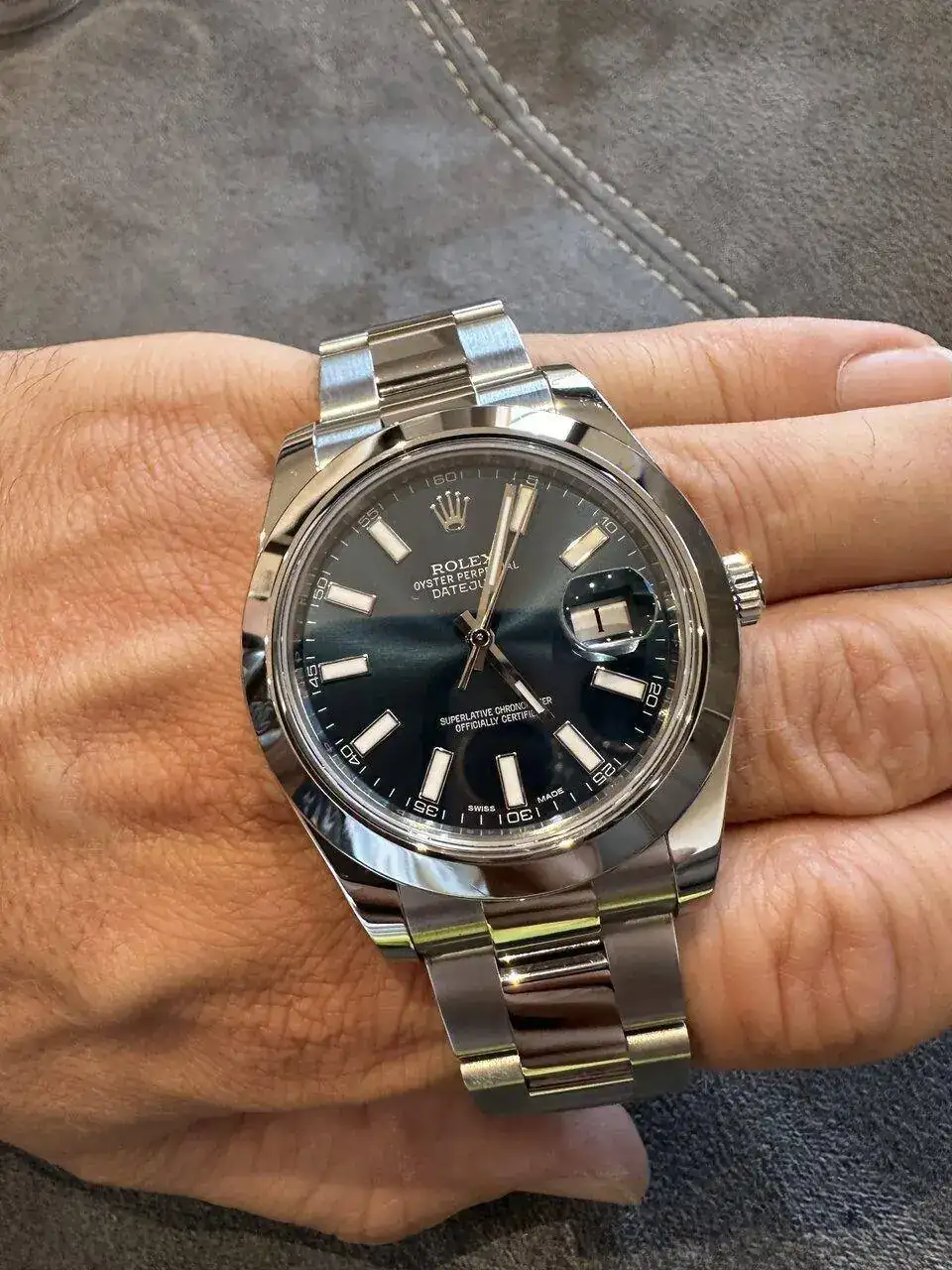

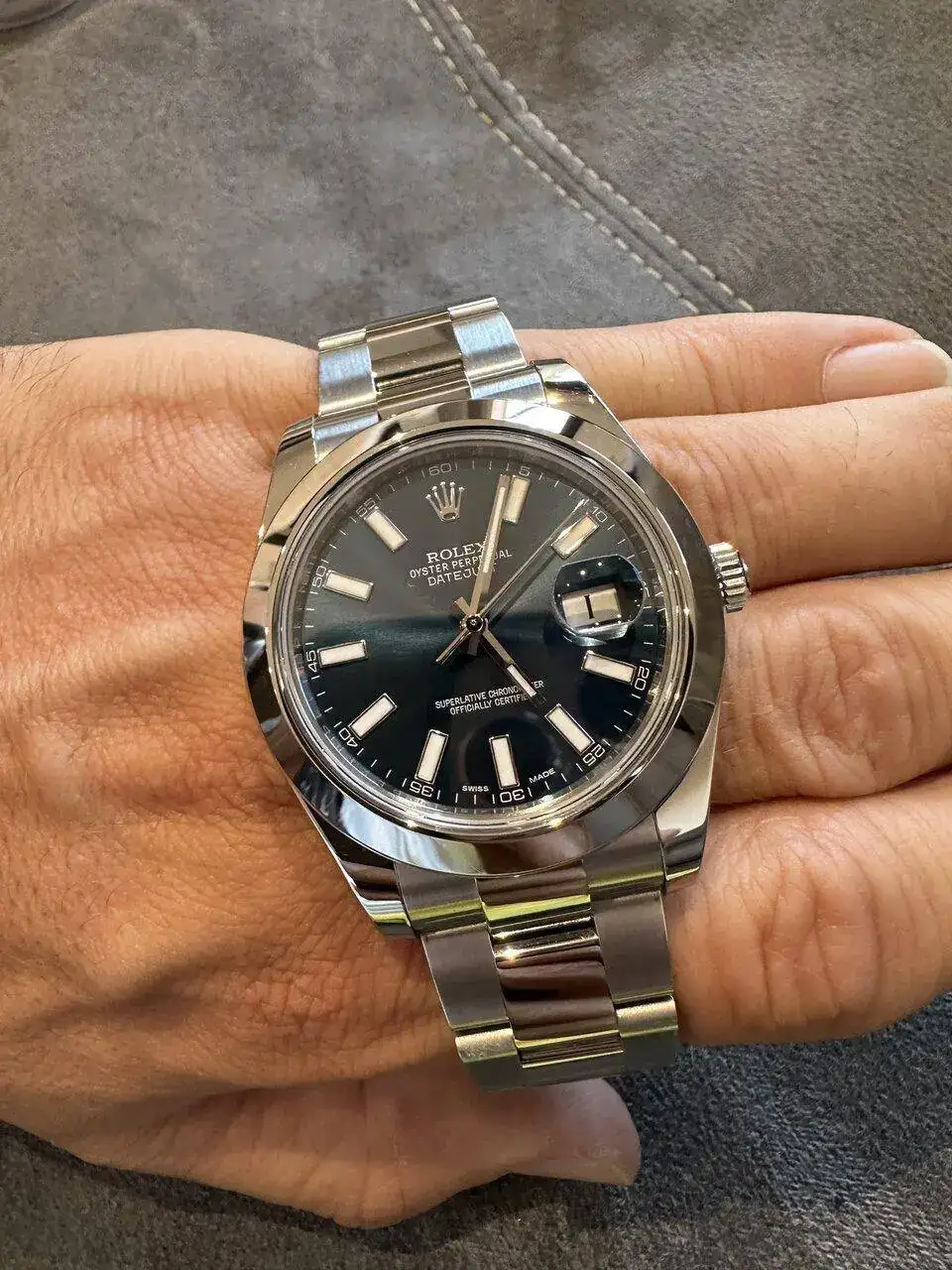

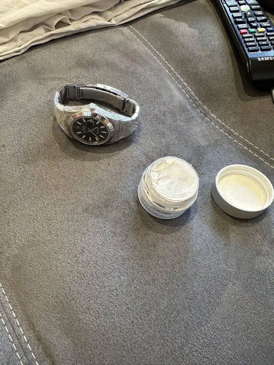

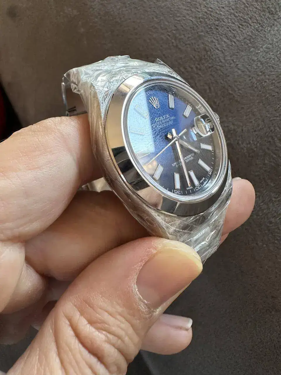

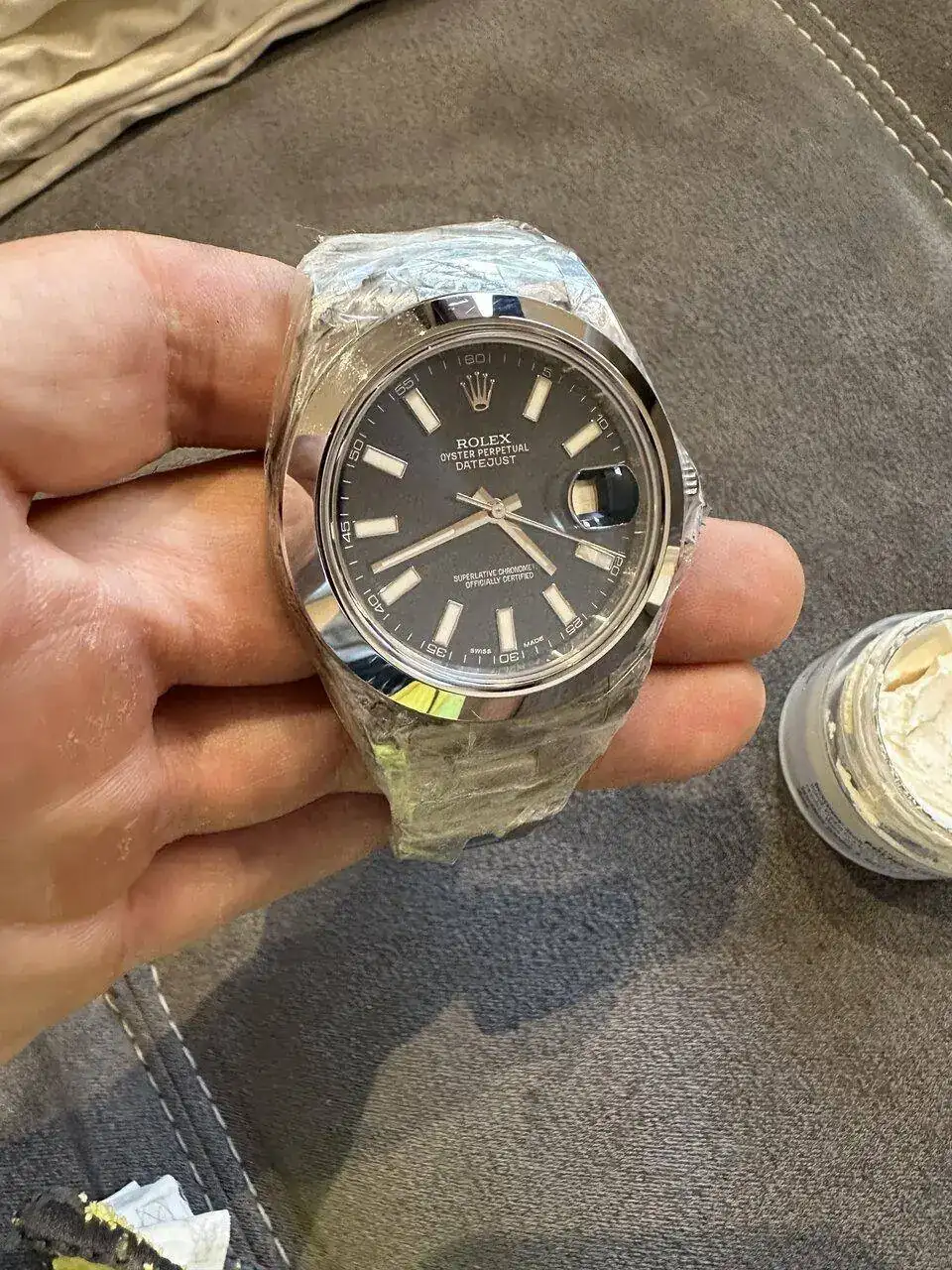

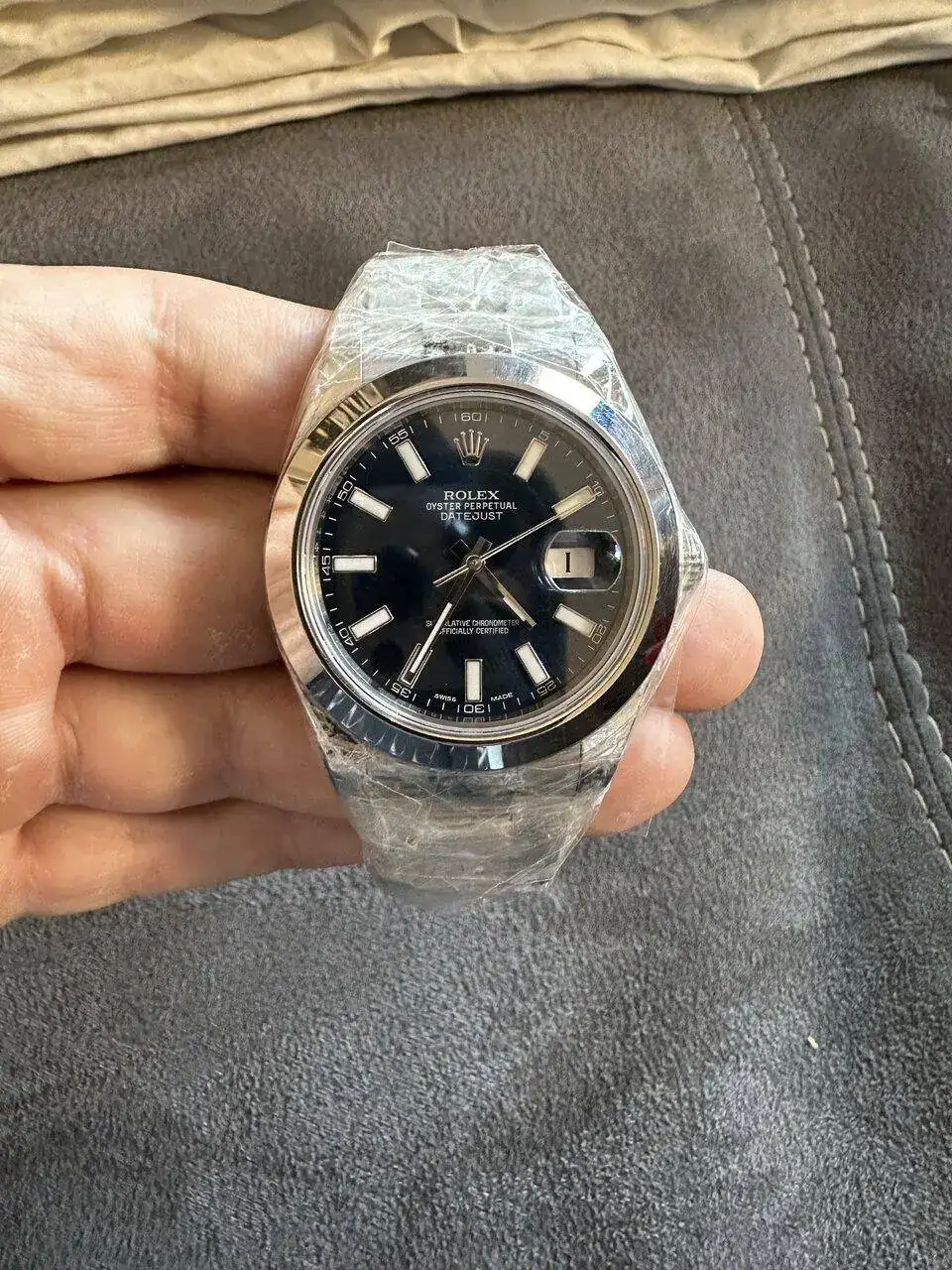

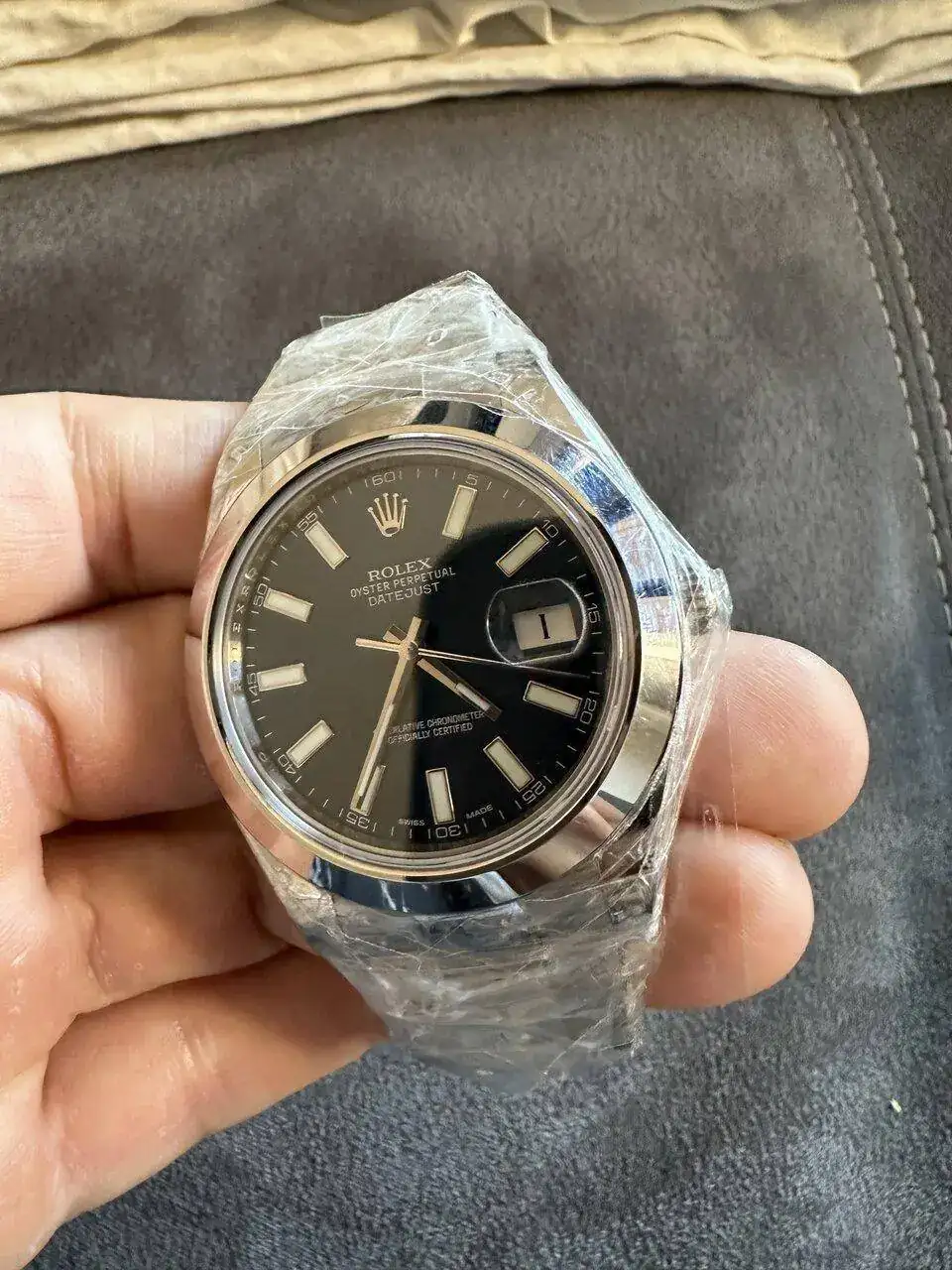

Pasado un mes y habiéndome asegurado que el zafiro de mi Datejust no disponía de capa AR en su cara exterior, me dispuse de nuevo a repetir el tratamiento y esta vez haciendo fotografías del proceso. Aquí os dejo el foto reportaje:
Aquí tenéis el estado del reloj antes de aplicarle el producto.

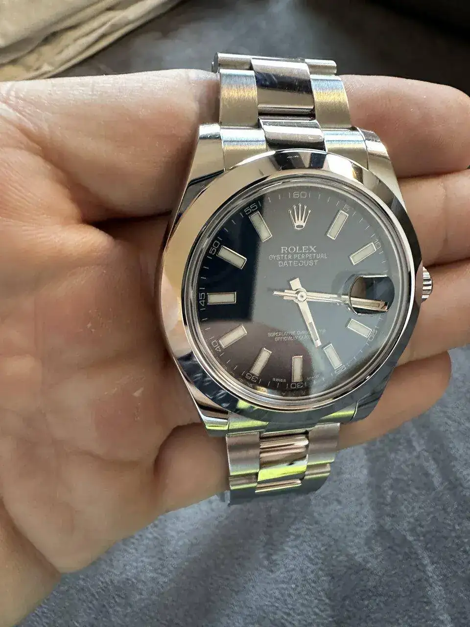

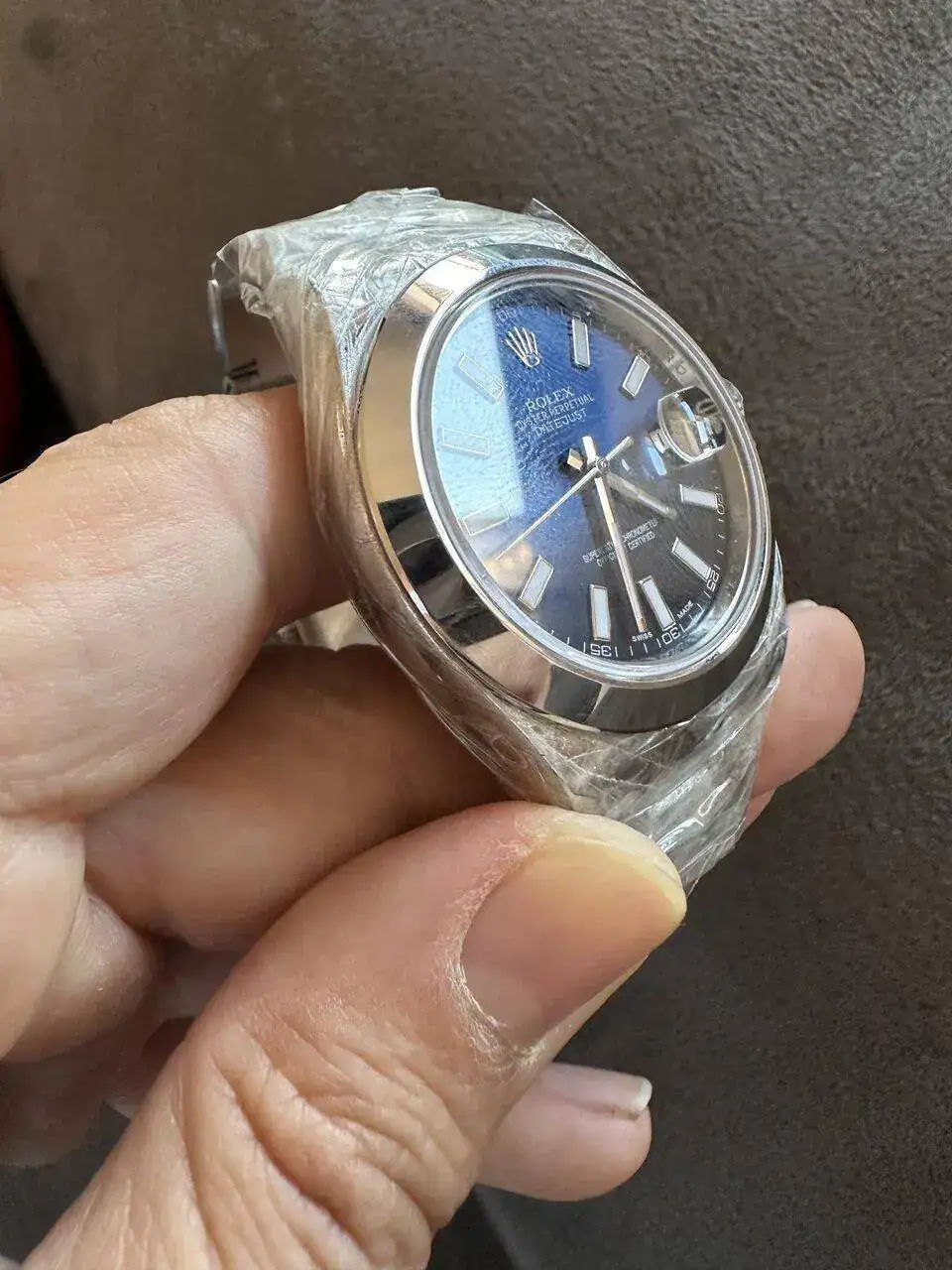

Aquí podéis ver el bisel después de realizar la primera aplicación.

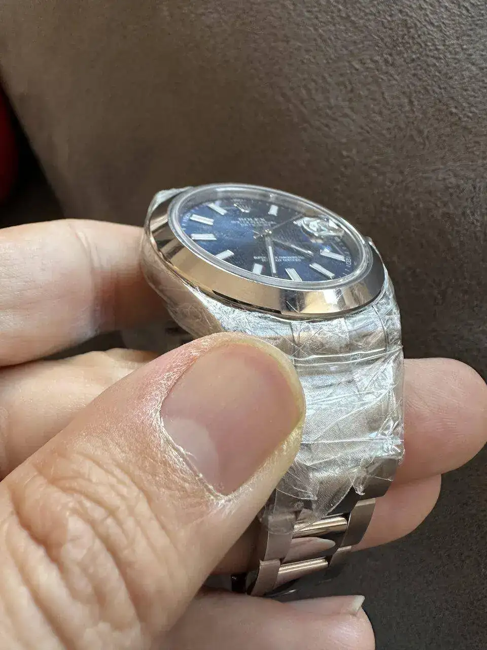

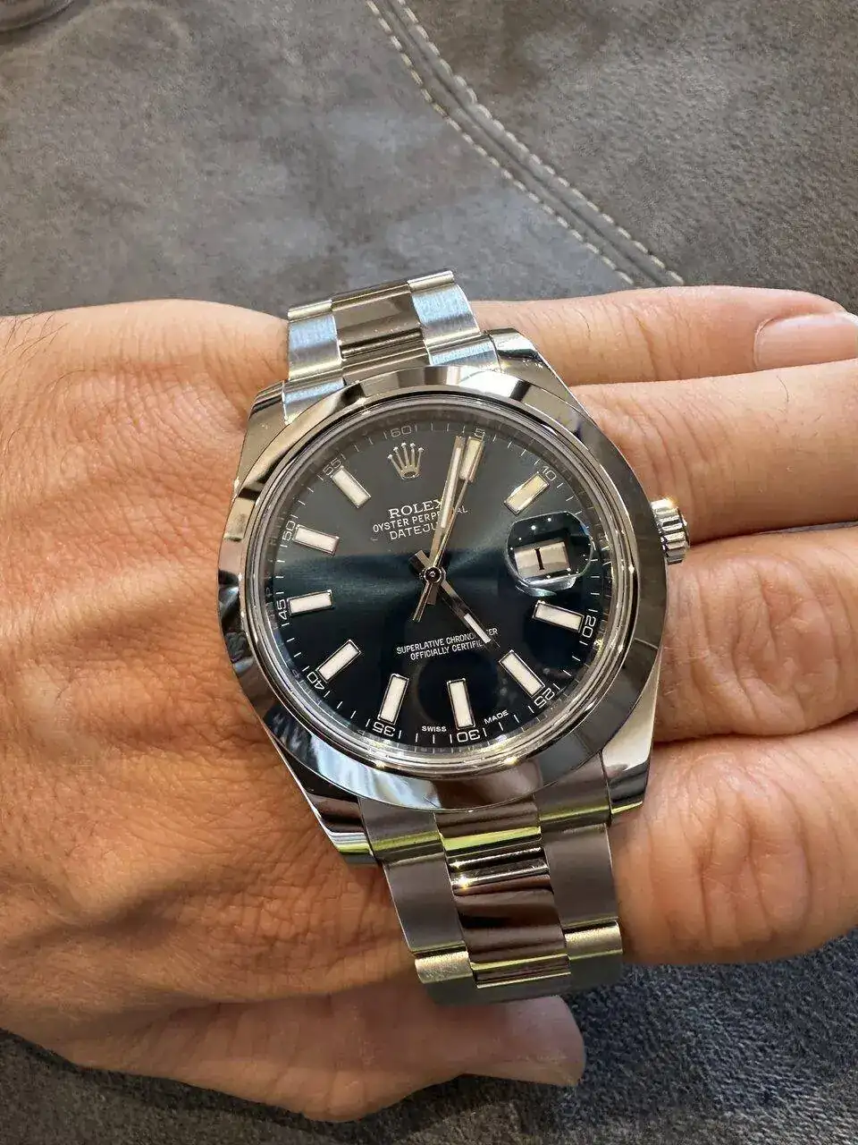

En estas ultimas fotografías podéis ver el resultado del bisel después de 3 aplicaciones y de limpiar el reloj con un cepillo suave y fairy.

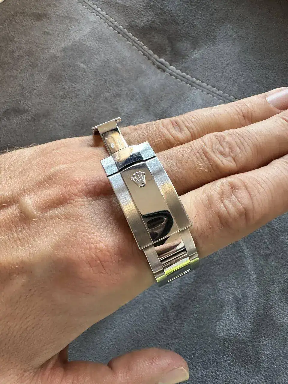

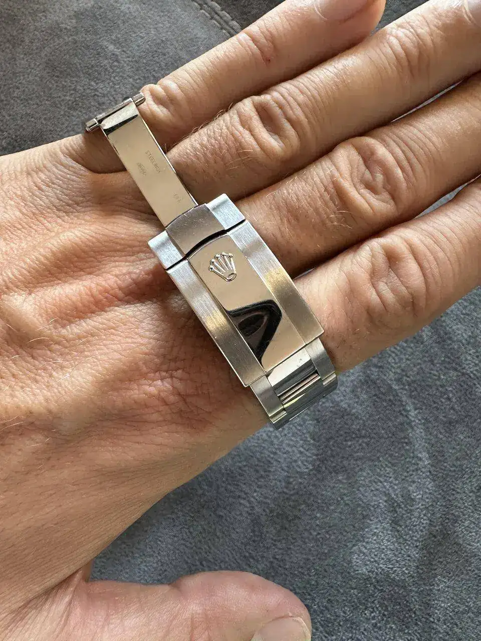

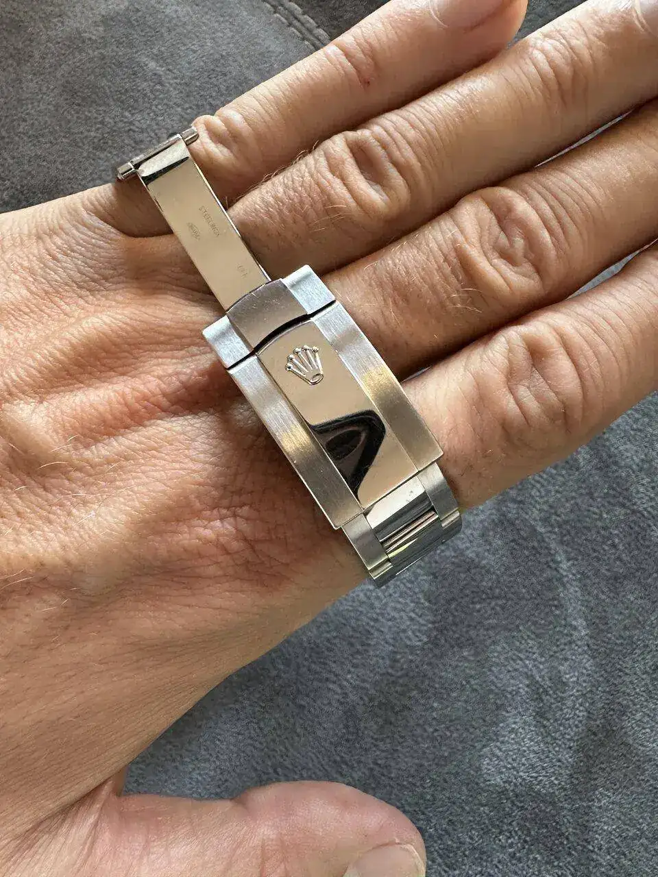

Y por último, os dejo una fotografía del cierre para que podáis ver los resultados.

Pues la crema es de la marca Sparklean, pasta pulidora. Acabo de mirar los precios de la web y si alguno está interesado, intentar conseguirlo en persona, sale mucho más económico que en la web.
A mi me dejaron el tarro que aparece en las fotografías en 15€, imaginaros la cara que me vería el vendedor para dejarme ese precio🤣
