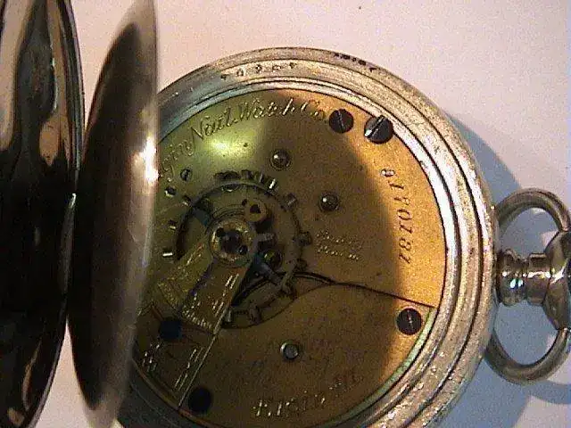

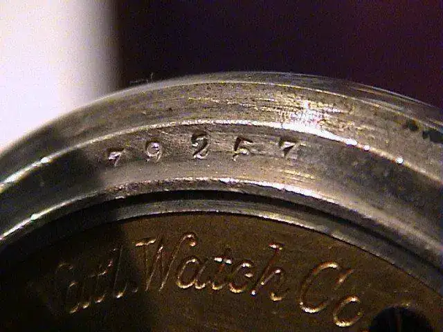

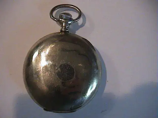

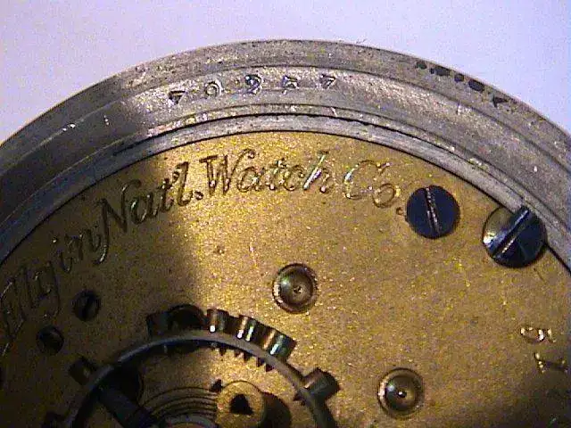

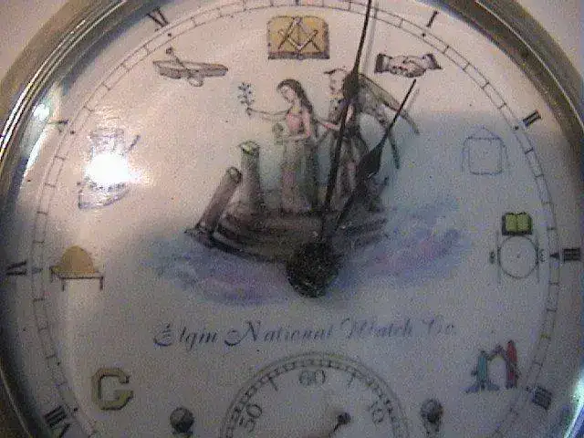

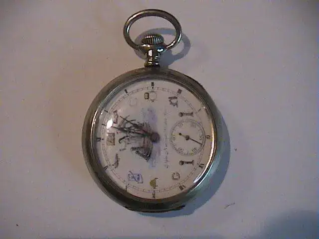

Creo que es de 1893 reloj 43d.webpreloj 42b.webpreloj 42c.webpreloj 42d.webpreloj 42e.webpreloj 42f.webpreloj 42g.webpreloj 42h.webpreloj 42i.webp

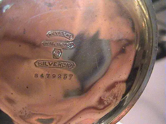

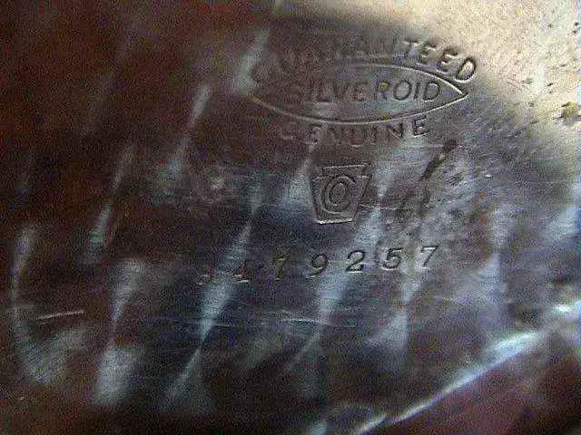

Hola compañero, gracias por mostrar ese Elgin de esfera masónica que, hasta donde yo entiendo, y es poco, es de época, no una falsificación o añadido posterior. Según leo en Pocketwatchdatabase se trata de un Elgin grado 96, modelo 2, clase 6 de 1894. Se fabricaron 566000 de tamaño 18. La caja no es de plata, sino de una aleación de níquel o un material parecido a la alpaca. La caja no había sido utilizada antes, porque no veo ninguna marca de tornillos de fijación, pero el diseño parece algo posterior. Habrás notado que la disposición de la esfera corresponde a un saboneta, es posible que la caja original fuera una saboneta de oro y se sustituyera a principios del siglo XX. Las crisis económicas han sido letales para las cajas de oro, pero es solamente una suposición.

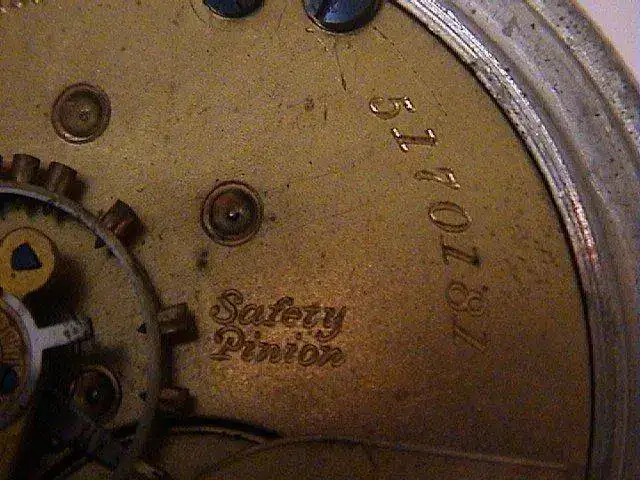

Hola Edu, estoy (¡¡una vez más!!) de acuerdo con Tresenraya, pero creo que se ha equivocado al buscar tu reloj por el número de serie.
Iré por partes:
Yo no estoy capacitado para asegurar la autenticidad de la esfera, pero lo que es indudable es que el dibujo nació a la vez que la marca "Elgin" de la esfera, ya que Elgin nunca marca sus relojes en un sitio tan bajo en sus diales.
Creo que se puede asegurar que la marca de Elgin y la decoración nacieron a la vez, pero donde me cabe la duda es si es de su época o posterior. En principio creo que sí es auténtica, pero desconfío porque hay tantos relojes "masónicos" como para no fiarse de ninguno.
Sobre la inscripción Silveroide, de nuevo de acuerdo: Es el nombre en inglés de la alpaca.
También de acuerdo sobre lo de la caja. Es sin duda posterior a la época de fabricación del calibre.
Y sobre el número de serie es un 5 el primero, por lo que los datos de Tresenraya no son los correctos.
Estos son:
https://pocketwatchdatabase.com/search/result/elgin/5170181
Y copio la ficha técnica a modo de resumen:
[h=2]Grado: 96[/h]
  • Movimiento Número de serie:5170181
  • Grado:96
  • Modelo:2
  • Clase:6
  • Estimado Año de producción:1894
  • Cantidad de ejecución:6000
  • Producción total:566.000
  • Tamaño:18s
  • Joyas:7j
  • Configuración de Movimiento:Caza
  • Movimiento Final:Gilt
  • Movimiento Marco:Palanca
  • Placa:Full Plate
  • Barril:Going
  • Tren:Quick
  • Regulador:Llanura
  • Ajustado:No
  • Ferrocarril Grado:No
Creo que me he precipitado al asegurar que la caja es posterior al calibre. Francamente no me cuadra ese tipo de cuello de pendant en el año 1894, pero tampoco me parece imposible. Por oro lado son más frecuentes las cajas de alpaca en los EEUU durante el siglo XIX que durante el XX, o al menos eso es lo que he venido observando.
Por lo tanto me rectificaré y diré que me cabe la duda de si la caja es la original.
Hola compañero Rafagil, como bien dices, la caja podría ser la primera, pero que el movimiento sea saboneta y la caja Lepine, además del estilo de la caja, me hacen creer que es posterior y esa no fue la caja con la que lo compró el primer propietario. Que la mayoría de relojes americanos de la época no salieran de fábrica con su caja sino que el comprador la aportaba o la escogía al comprar el movimiento dificulta muchísimo cualquier afirmación sobre la caja.
Para asegurar que la esfera, además de original, es de la época, habría que saber si la marca Elgin National Watch Co en cursiva se empleó con posterioridad. Creo que no, y que la esfera es de la época y la original del reloj, pero no podría afirmarlo taxativamente.

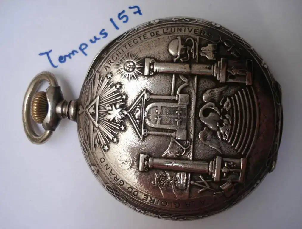

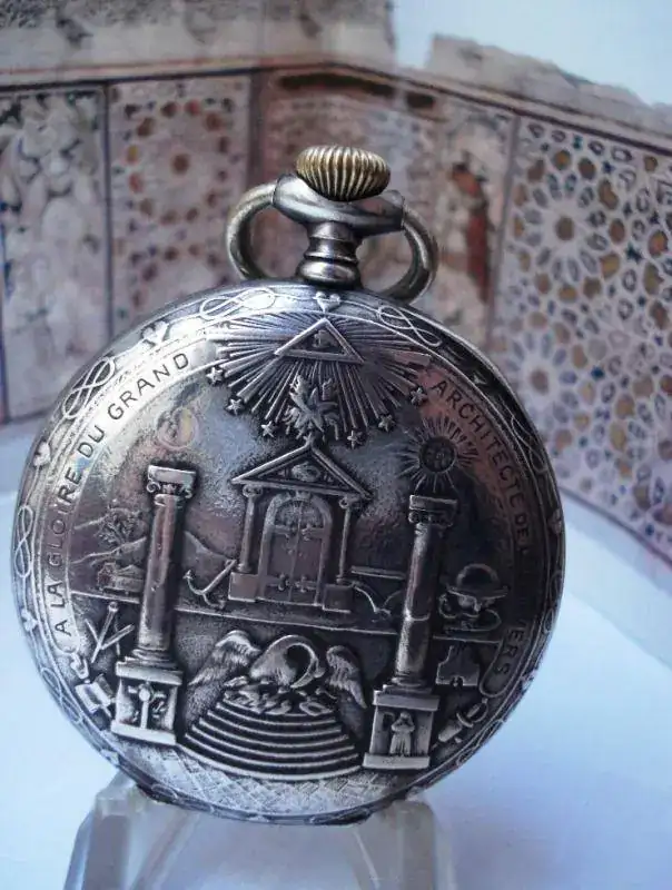

Una pequeña aportación al hilo :

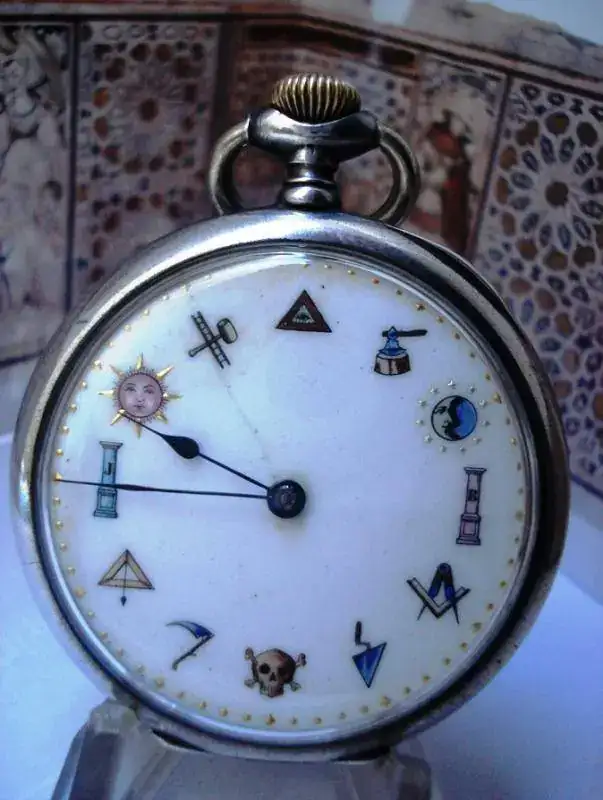

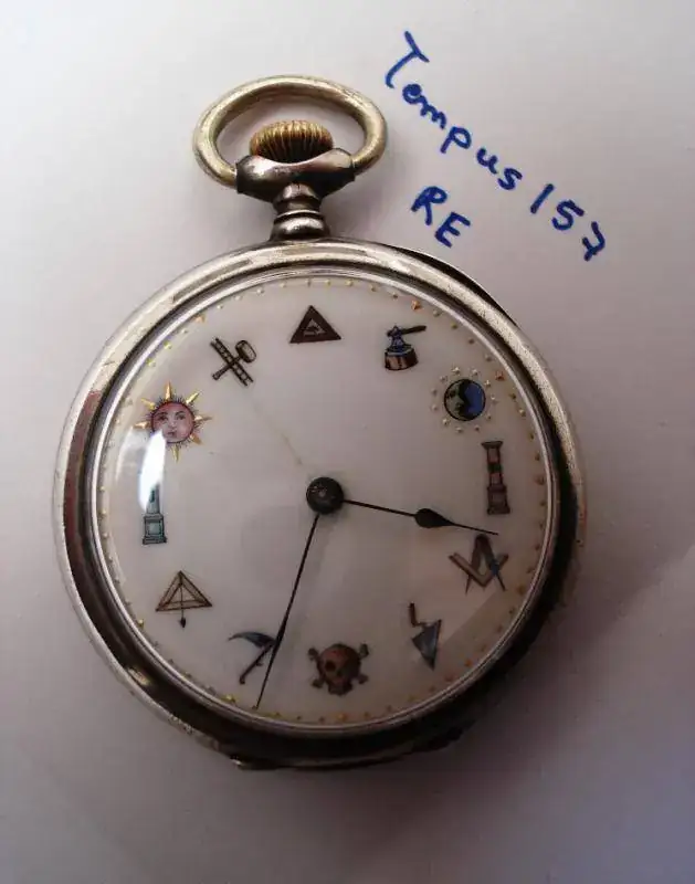

Uno mio con caja de plata original , de origen francés :

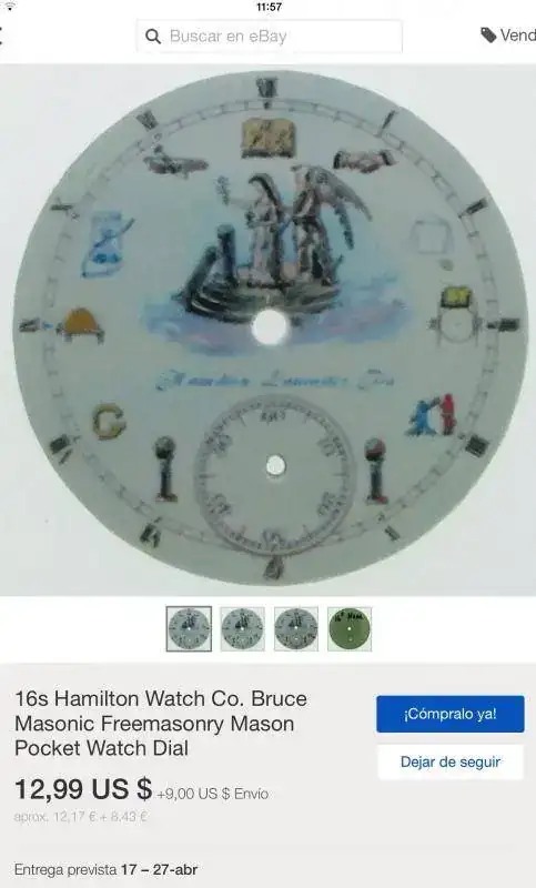

Debo rectificar mi afirmación de que la esfera masónica era original, pues acabo de encontrar esta en la página ebay de un vendedor de diales masónicos. Aunque en esta ocasión se trata de un Hamilton, el parecido es tan evidente que no hacen falta comentarios. Como decía tempus... "la mayoría no lo son"

Entonces queridos amigos tenemos dudas en la esfera y en la caja y no hay dudas en la maquinaria.
que porcentajes de que sean de la época hay en cada uno (caja y esfera) claro esta aproximadamente y en vuestra opinion.
He estado mirando anuncios de la Keystone Watch Case Co y estos son los modelos de pendant, corona y anilla entre 1880/1890-1900, 1900-1910 y 1910-1920. Pienso que cada estilo se alarga unos años y convive con el siguiente. Si mi suposición es cierta, tu movimiento es de 1894, pero la caja es de un estilo posterior. Pudo cambiarse alrededor de 1905. Yo diría que estoy seguro al 80%. Los relojes no se venden al día siguiente de salir de fábrica y la fecha de cambios en las cajas es aproximada, así que sumas un par de años para venderla y quitas un par de años para la caja... Es posible, pero es un poco forzado. La esfera? Hay evidencias de que se están vendiendo esferas masónicas de fabricación reciente idénticas a la tuya. ¿Qué probabilidades hay de que la tuya sea auténtica? Si te soy sincero, pocas. Depende del origen del reloj. Si se lo has comprado a una viejecita americana que lo recibió de su abuelo... las posibilidades aumentan. Pero ya he indicado como comprobarlo. Sacas la esfera, o le pides a un relojero que lo haga. Si la esfera tiene patitas de sujeción, casi seguro que es original; si no las tiene, seguro que es una sustitución reciente.
He estado mirando anuncios de la Keystone Watch Co y estos son los modelos de pendant, corona y anilla entre 1880/1890-1900, 1900-1910 y 1910-1920. Pienso que cada estilo se alarga unos años y convive con el siguiente. Si mi suposición es cierta, tu movimiento es de 1894, pero la caja es de un estilo posterior. Pudo cambiarse alrededor de 1905. Yo diría que estoy seguro al 80%. Los relojes no se venden al día siguiente de salir de fábrica y la fecha de cambios en las cajas es aproximada, así que sumas un par de años para venderla y quitas un par de años para la caja... Es posible, pero es un poco forzado. La esfera? Hay evidencias de que se están vendiendo esferas masónicas de fabricación reciente idénticas a la tuya. ¿Qué probabilidades hay de que la tuya sea auténtica? Si te soy sincero, pocas. Depende del origen del reloj. Si se lo has comprado a una viejecita americana que lo recibió de su abuelo... las posibilidades aumentan. Pero ya he indicado como comprobarlo. Sacas la esfera, o le pides a un relojero que lo haga. Si la esfera tiene patitas de sujeción, casi seguro que es original; si no las tiene, seguro que es una sustitución reciente.

Edu, creo que si logras ver el dial retirando el cristal al reloj podrás saberlo tú mismo.
Si no es esmaltado, mal vamos. Y si con una lupa (5 aumentos ya son suficientes) ves que el dibujo está compuesto por millones de puntitos minúsculos (no recuerdo cómo se llama esa técnica) entonces puedes estar seguro de que es una imitación.
Hola.
Hace muchos años que se pintan motivos masónicos sobre esferas de relojes antiguos porque el valor de éstos es muy superior debido a su escasez. Por lo que se ve, ahora ya se venden esferas sueltas repintadas, pero hace muchos años que ya se vendían en Inglaterra relojes con este tipo de esferas, incluso el vendedor a sabiendas de que era repintada insistía en que no se tocase la esfera con los dedos.
Pero hay una forma muy sencilla de diferenciarlos y está al alcance de cualquiera.
Las esferas auténticas esmaltadas con motivos masónicos u otras decoraciones están hechas al horno, y es imposible alterar la pintura mediante disolventes u otros productos, lo mismo que pasa con los números, pero las repintadas no han pasado por este proceso y simplemente tienen el dibujo superpuesto y protegido por un barniz o producto similar, que es fácilmente borrado o rayado.
Para comprobar si la pintura es de origen basta apoyar la punta de una aguja ligeramente inclinada sobre la esfera y hacer un poco de presión. Si está repintada la aguja tenderá a clavarse, mientras que si es de origen resbalará como lo haría sobre la esfera esmaltada de cualquier reloj.
En mi opinion el porcentaje es de 90 a 10 , falsos / originales.
el origen del reloj es de estados unidos no me acuerdo de que estado lo compre por EBAY.
INTENTARE HACER LAS PRUEBAS QUE ME HABÉIS INDICADO, YA OS CONTARE.un saludo y muchas gracias
He hecho la prueba y no es esmalte de hecho se puede pinchar con una aguja POR LO TANTO Y DESGRACIADAMENTE LA ESFERA ES FALSA
Evidentemente el "me gusta" tienes que interpretarlo en sentido positivo, por el esfuerzo que has hecho para llegar a la verdad y la aceptación sincera de la misma.
Vaya, Edu, lo lamento.
Entonces nos queda un calibre Elgin de 7 rubíes, una esfera falsa y una caja no muy apropiada.
