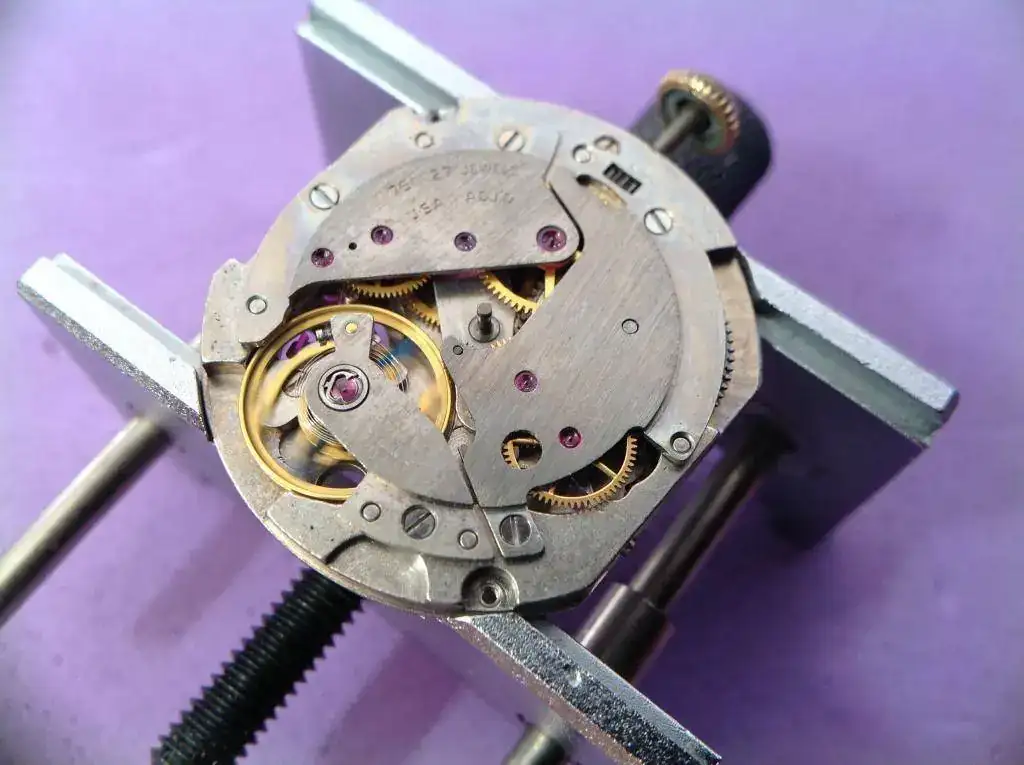

Normal, las 3 de la madrugada, después de todo el día, zagales, piscineo y Padel, acuestas a todo el mundo y se me ocurre meterle mano a un Elgin que tenía aparcado. Haciendo mis fotitos para hacer un hilo de este automático americano con un singular ajuste en el volante, montando un p..to puente con dos pitones ajustadisimos-durísimos, (que digo yo que p'aqué tanta rigidez en un ancora, ni que sea el martillo de Thor), pues sucedió lo que tenía que suceder, ( si llevaba un rato quitándome la lupa y restregándome los ojos porque ya ni veía, que tonto.....::bash::)
Bueno a lo que voy, si alguno sabeis si este 760 comparte ancora con otros movimientos de Elgin y así ampliar posibilidades de búsqueda, me echáis una mano.
Que pesambre tengo más gorda........

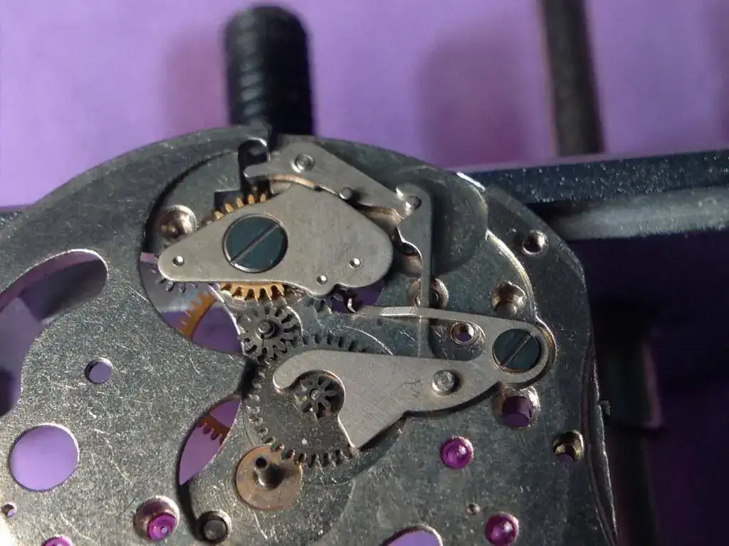

Buen día Zarsan; por favor - le quita el cuadrante y le toma una foto de la parte de atrás para ver el rte, de tiret.
cuando el día martes concurra a mi tienda de fornituras y buscaré entre mis máquinas Elgin si encuentro un calibre que sea intercambiable o que esté utilizando el Ebauche (la máquina en blanco y con otro calibre y otra marca?
Espero ver la foto, gracias.

Ahi va la foto del resorte del tiret, si será por fotos.....
Muchas gracias como siempre D. Luis.....:ok::
Buen día zarsan; lamentablemente dentro de mi variedad de máquinas Elgin - no encontré esta máquina aut.
zarsan: le queda en caso de no encontrar el áncora- cambiar la tige de áncora (el eje del áncora). Este lo puede sacar de algún áncora que tenga la misma altura y el mismo grosor de pivot???
Un saludo y suerte, Luis desde Argentina
Muchisimas gracias D. Luis por su ayuda como siempre, no sabia qie se podia cambiar la tige del ancora, lo intentaré. En este caso ha habido suerte, el amigo Nandomt me dio un listado de calibres qie compartian ancora, y encontré un 732 que llega esta mañana. Si no hay problema intentaré montarlo y no volver a romperlo....::blush::
Muchas gracias de nuevo por ser tan atento y generoso con todos. Un abrazo.....:friends:
