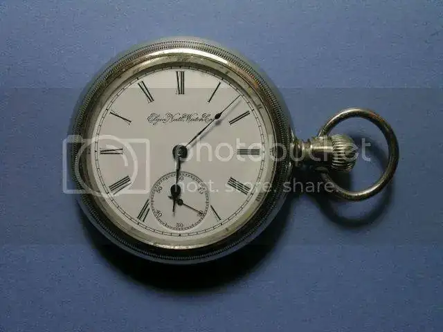

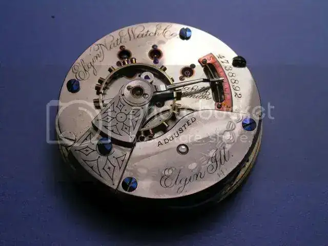

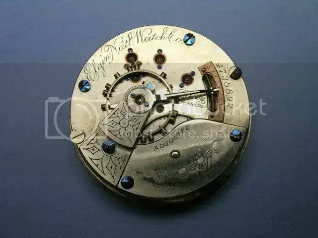

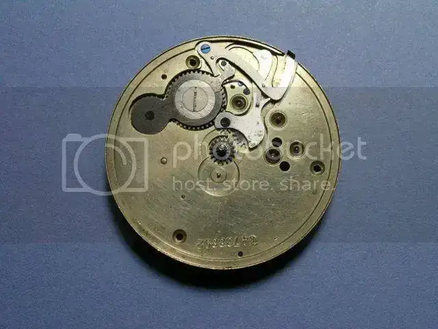

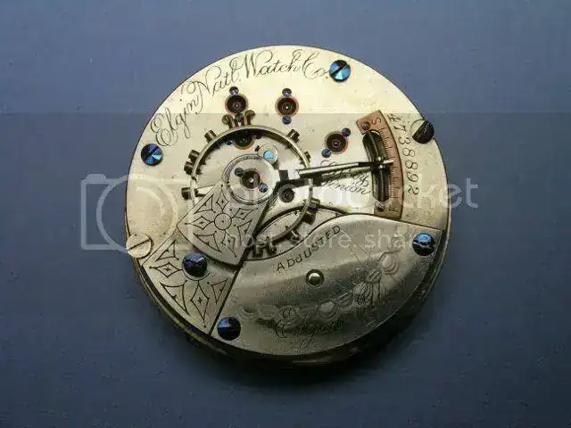

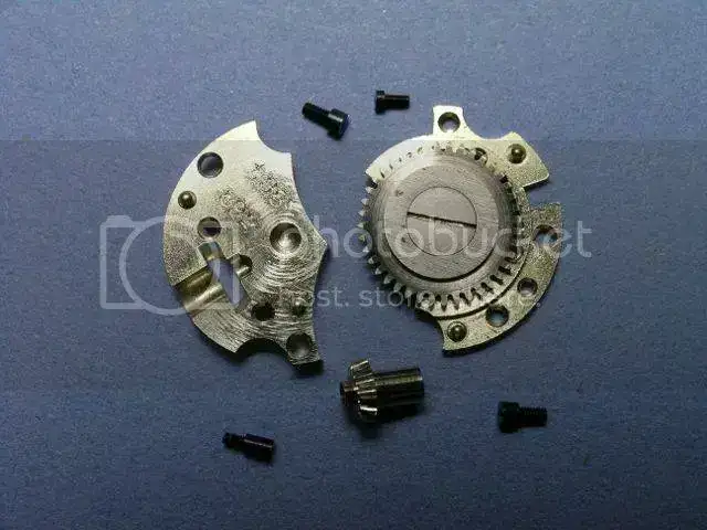

Siguiendo con otro de los movimientos que poco a poco he ido comprando, en esta ocasión le ha tocado el turno a este precioso reloj americano.

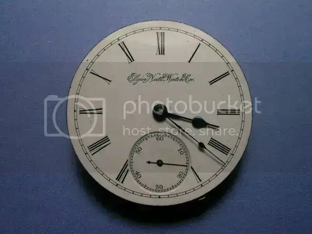

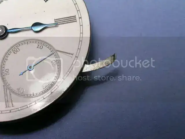

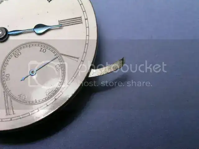

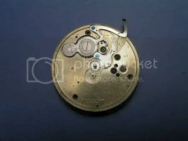

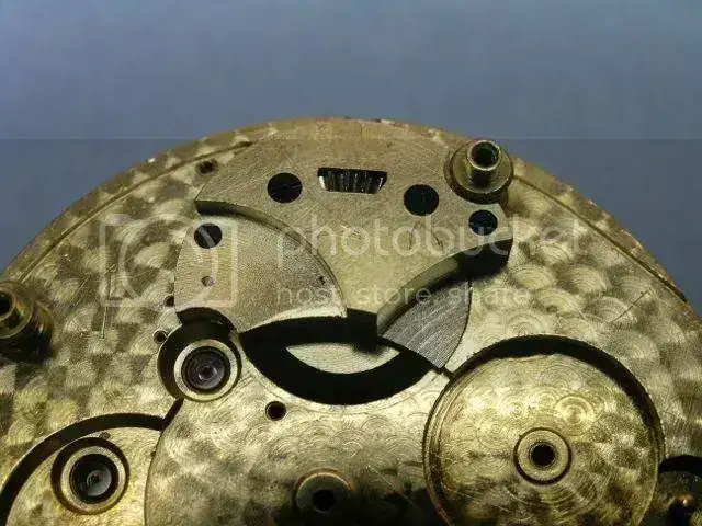

Lo que mas me ha llamado la atención, ha sido esta palanca para el cambio de hora.
Aquí se puede ver en detalle su funcionamiento.

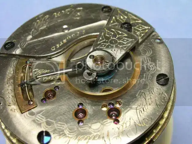

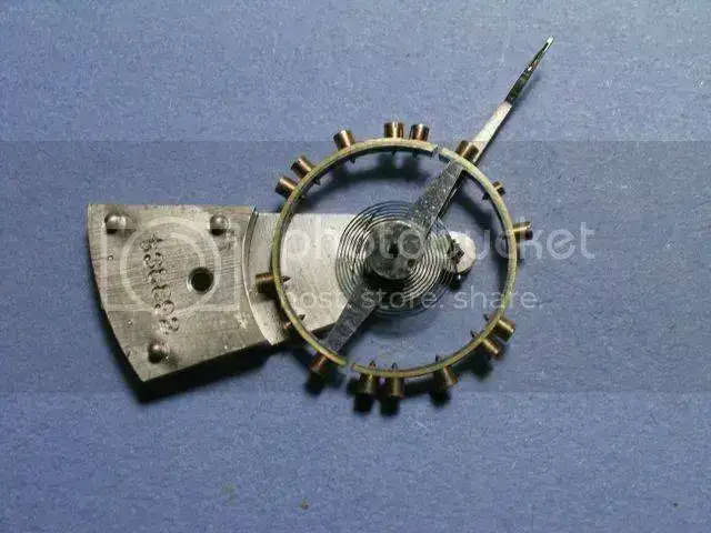

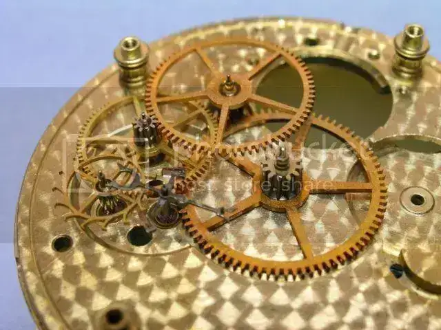

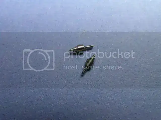

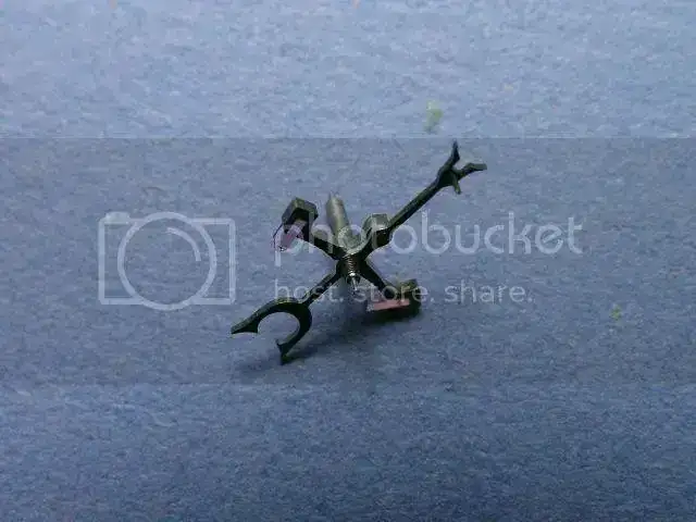

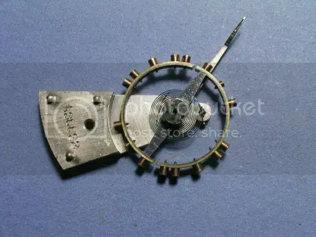

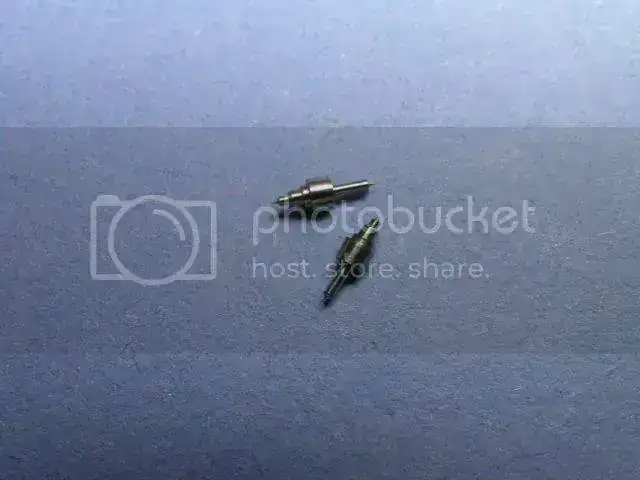

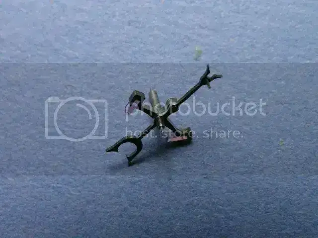

No fue difícil averiguar la avería al ver como el volante bailaba de un lado para otro. Siguiendo con mis prácticas de torno aproveche la ocasión para probar mis nuevas herramientas (buriles y bruñidores)
El eje montado en el volante y todo el conjunto con espiral y puente.

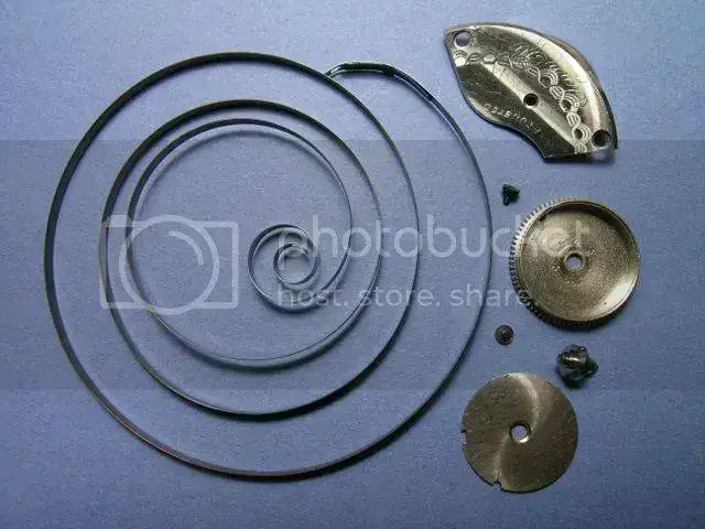

Antes de montar el volante me di cuenta que la cuerda estaba a tope, así que tras quitarle la fuerza al muelle real monté el volante y probé el funcionamiento. Nada de nada. Tras desmontar todo el movimiento seguí con los mismos problemas aun aceitando en exceso los pivotes, así que todo el movimiento fue al taller de lavado.

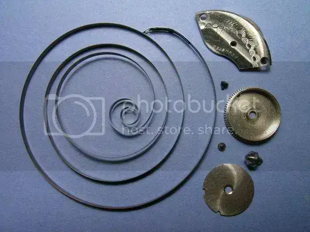

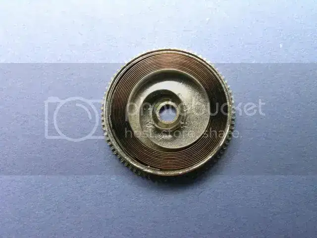

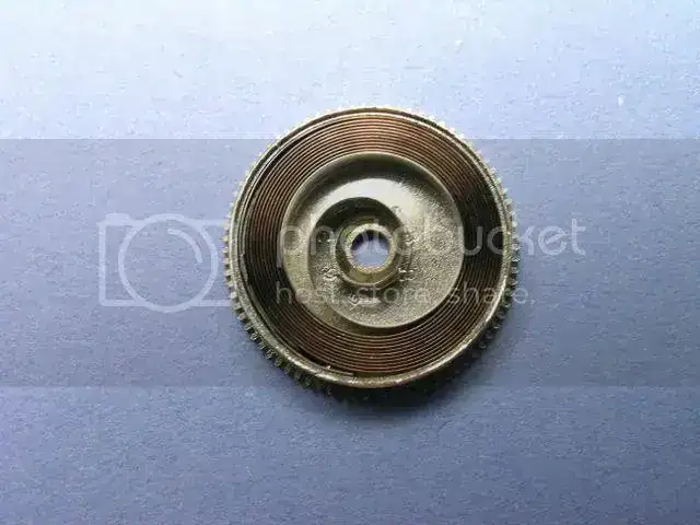

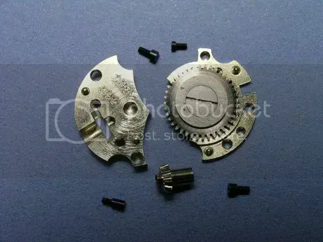

Despiece del cubo con su puente. Como curiosidad, el muelle se coloca al revés.

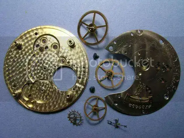

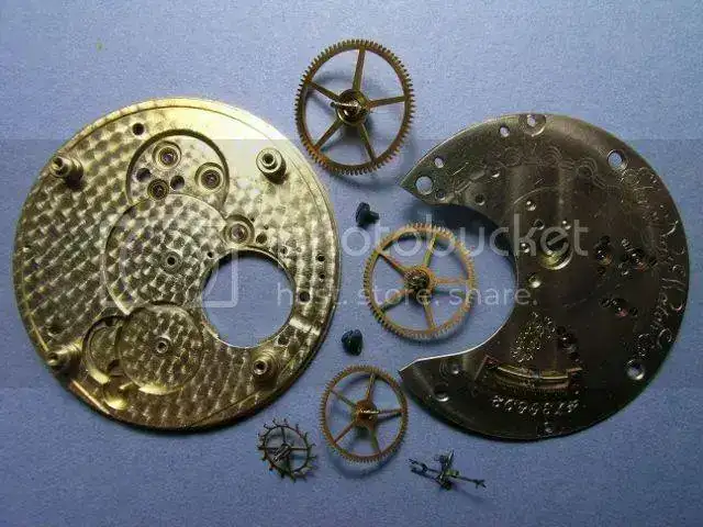

Pletina, su puente y todo el tren de rodaje + áncora. Muy bonita por cierto.

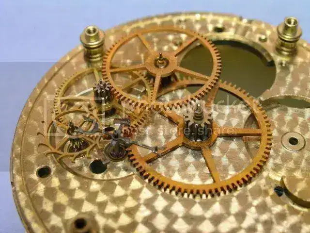

El tren de rodaje en la pletina + áncora

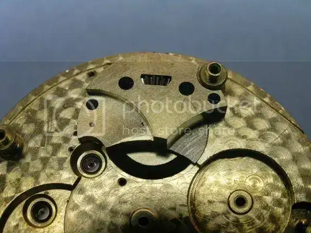

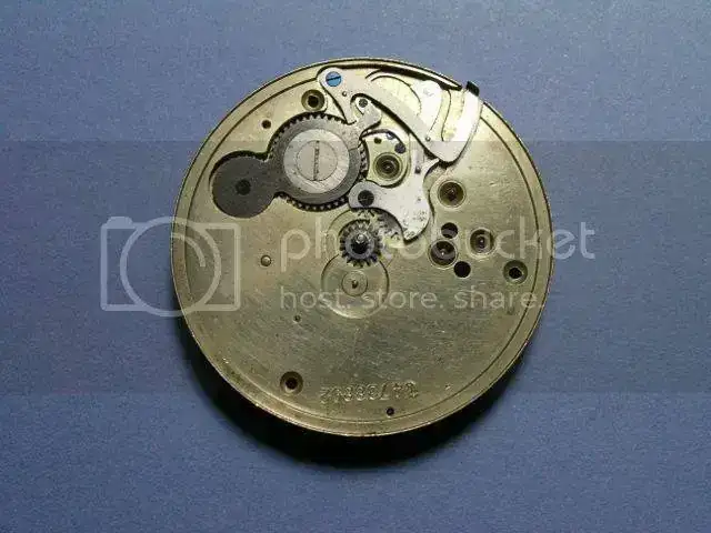

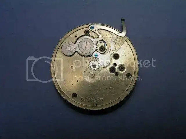

Soporte del piñón de remontuar desmontado y montado en la pletina

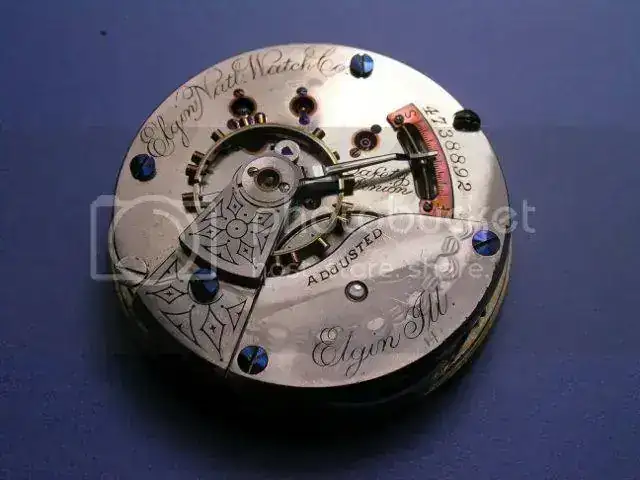

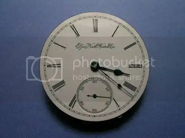

El movimiento montado de nuevo y a pleno funcionamiento.

Hola Pedro,
gracias por compratir estas imágenes, más que interesantes :)
Este Elgin es Grade 126, de 1893.
podés ver los datos completos colocando el número de serie en pocketwatchdatabase.com
donde podés ver la fícha en particular de éste :
https://pocketwatchdatabase.com/search/result/elgin/4738892
Por ahí ya sabías estos datos,
aunque pueden ser interesante para alguien más :)
Alvaro
Gracias Golipo. Es curioso porque cuando lo compré me lo vendieron como grade 126. Sin embargo al buscar información no conseguí. Encontré esta otra página también bastante interesante en la que está identificado como grade 44. Ahora que lo veo con más detenimiento es posible que sean muy similares pero no iguales.
http://www.pocketwatch.ch/kelgin.htm

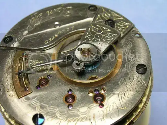

Después de la limpieza, las letras de las pletinas se borraron. Usando pintura Humbrol y un paño ligeramente humedecido en disolvente este es el resultado.
Hoy he recibido la caja y aunque necesita una limpieza no he podido resistir la tentación de probar el encaje.
En cuanto que la limpie le pondré las agujas y a funcionar.

Después de limpiar la caja, ponerle un cristal nuevo y montar la agujas doy el trabajo por terminado.
