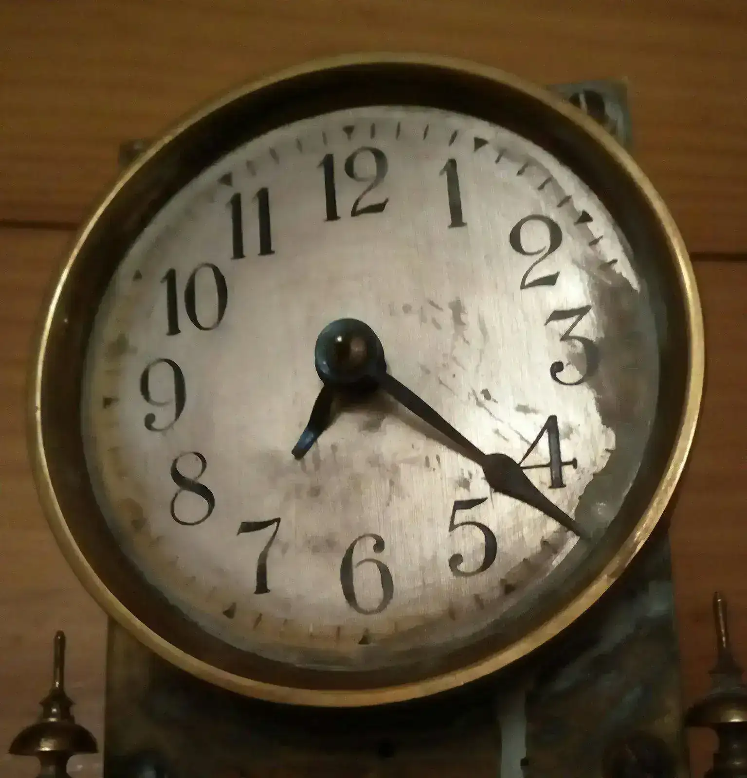

Hola tengo un aniversario en restauración y la esfera de latón chapada estaba descolorida de las 6 a las nueve se notaba el laton inferior y debería tener un color plateado aparte que los malos tratos recibidos le habían dejado rayados y demás señales,,,,

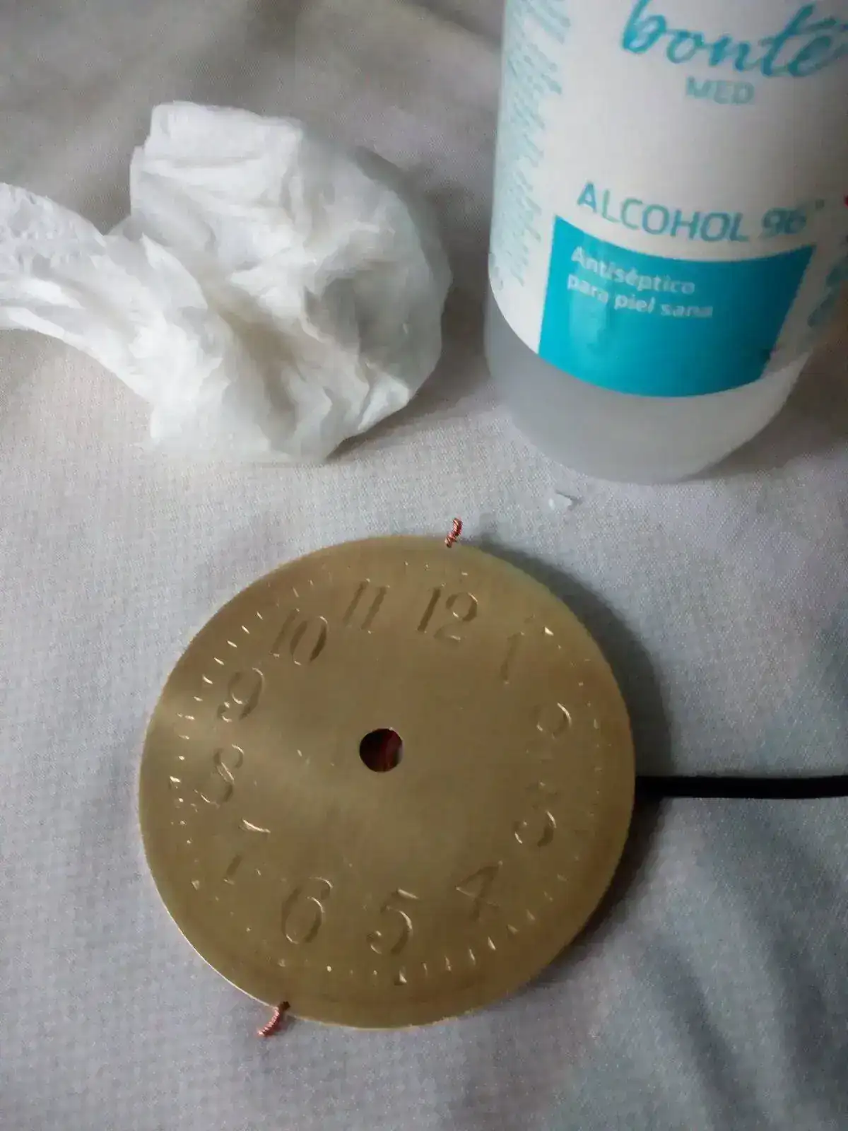

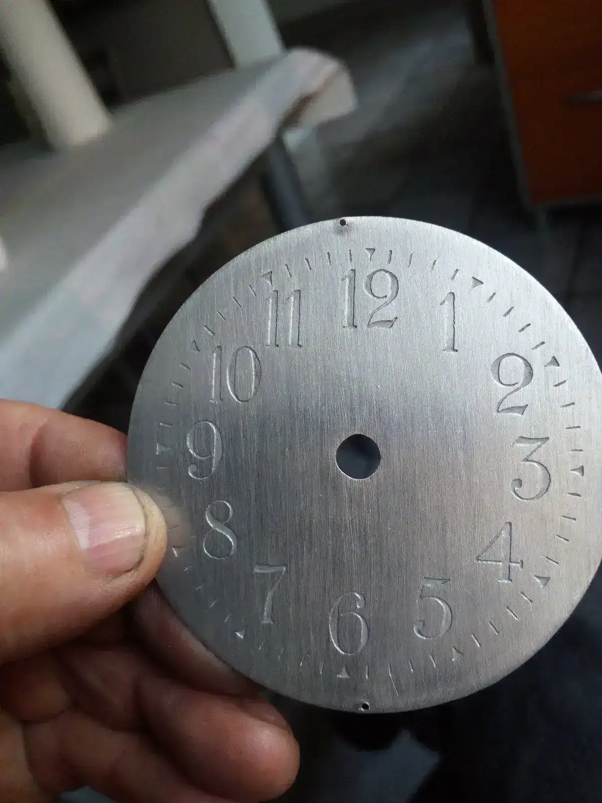

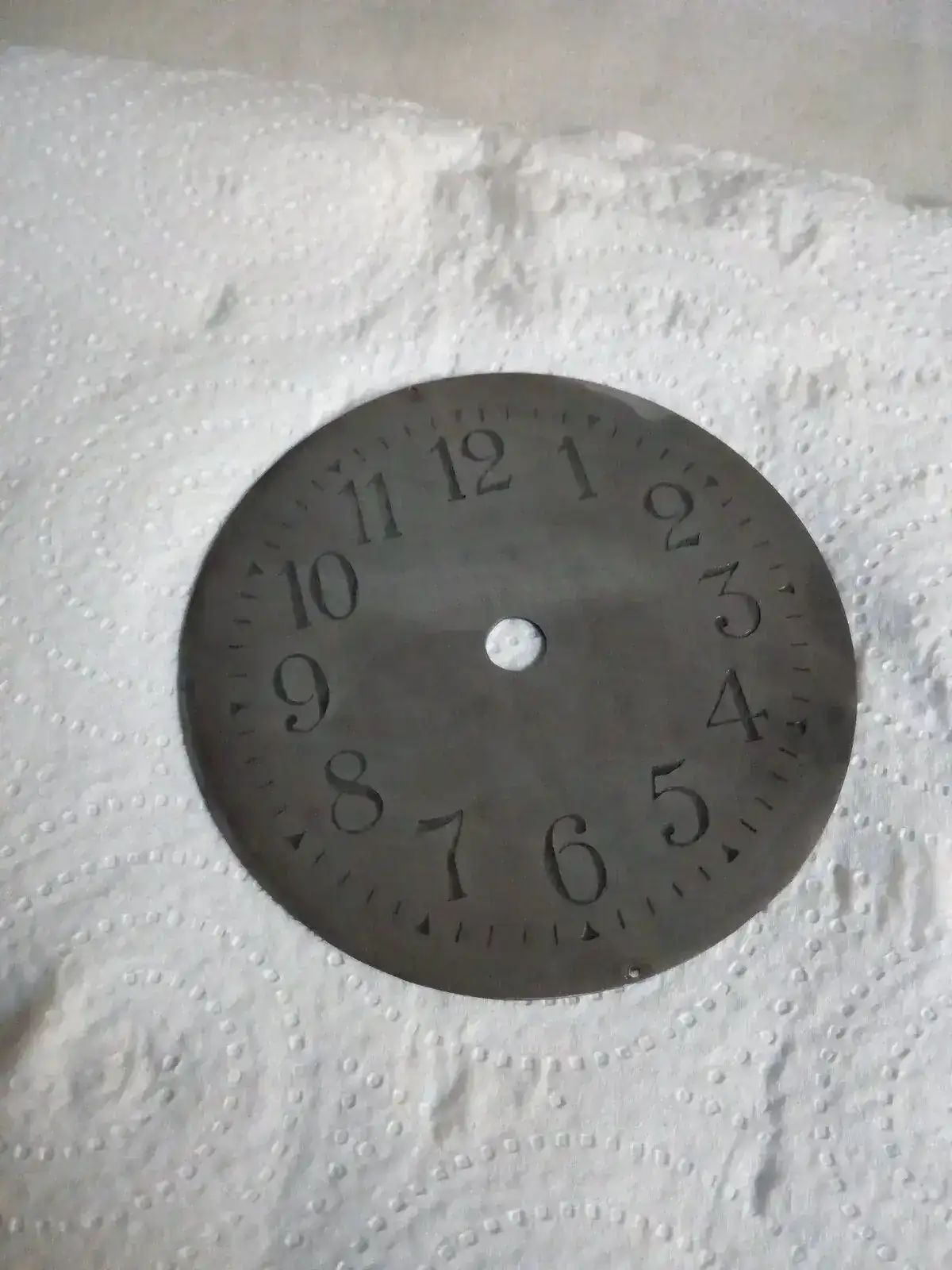

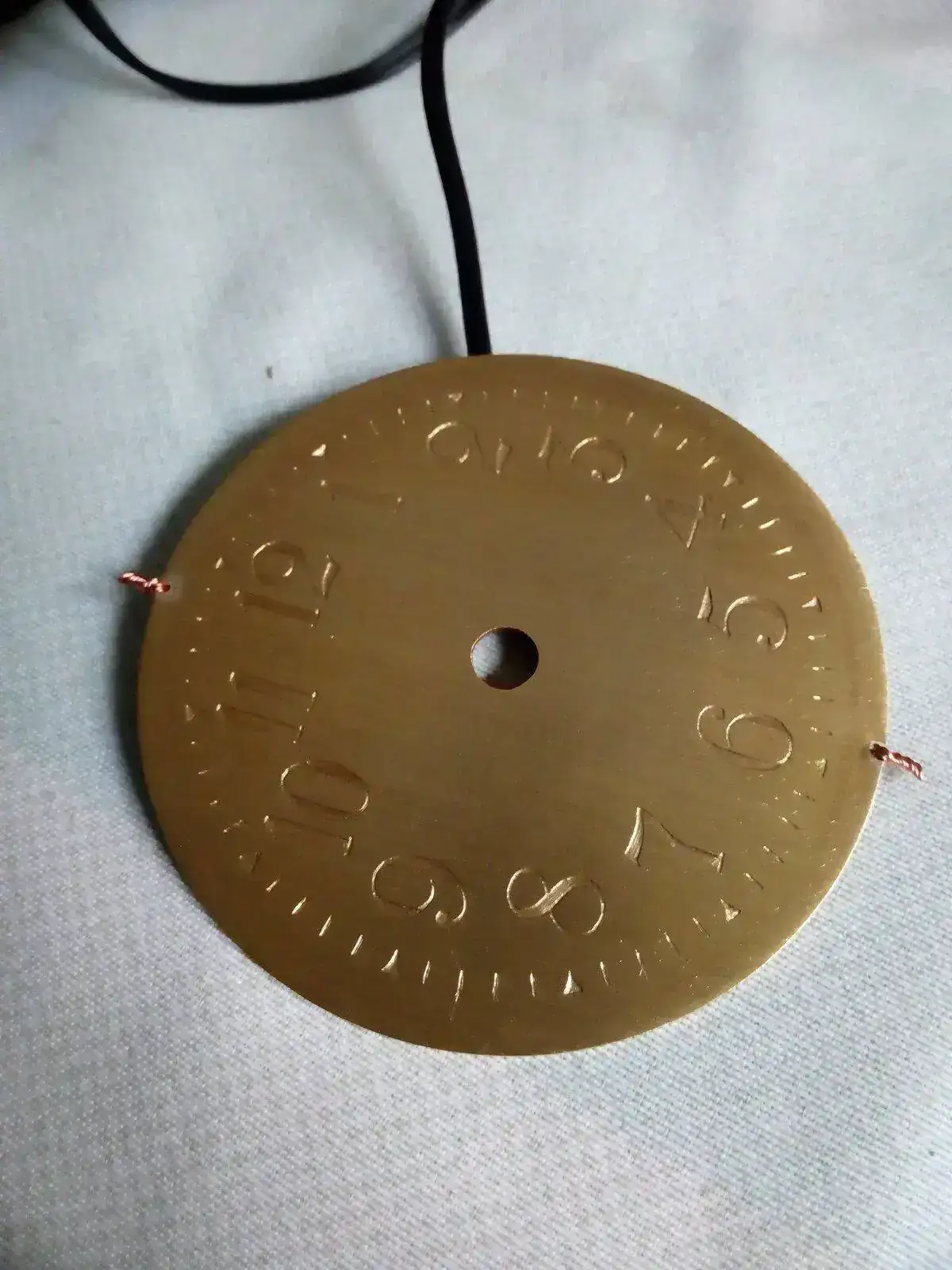

Primero desmontar la esfera y lijar suave con lija de 250 o 400 en una dirección para que el rayado quede simétrico y uniforme ya que el original tenia este dibujo,,,
con un alfiler retirar la pintura vieja del hueco gravado si no tiene hueco gravado no realizar el proceso pues perderemos todo el numeral y destrozaremos la esfera REPITO SÓLO REALIZAR SI LOS NUMEROS ESTAN EN HUECO GRAVADO,,, por si acaso,,,

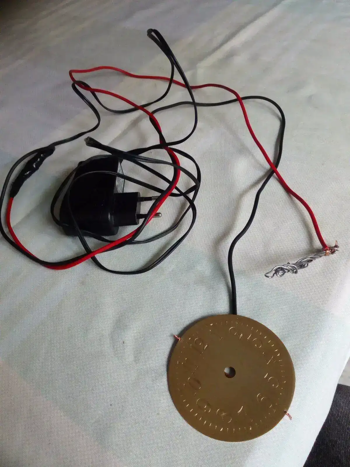

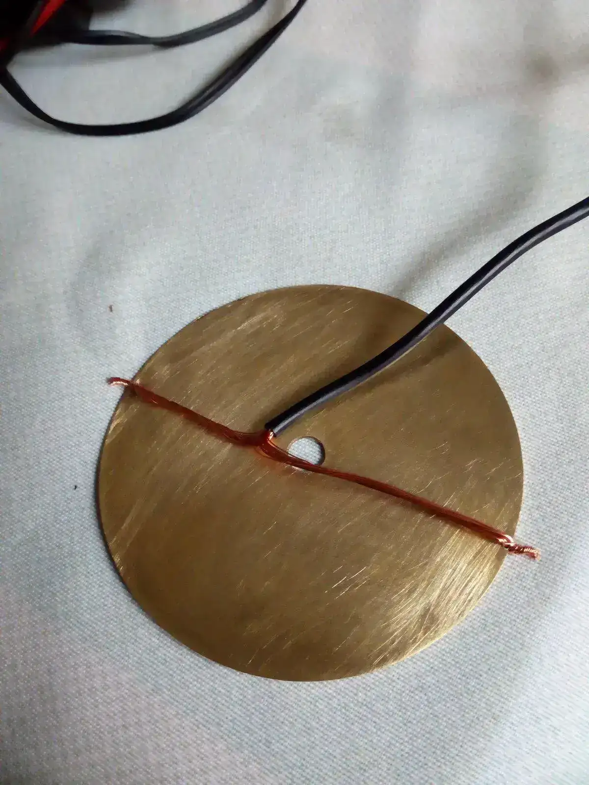

Con un cargador de móvil viejo identificamos el positivo y negativo con cable rojo positivo y con cable negro negativo,,,
Y aprovecho los agujeros que tiene para atar el negativo con el cobre a cada lado,,, que tenga un buen contacto,,
Por detrás claro,, no sea que nos roce con el acabado y lo eche a perder pues se va a mover en el proceso,,,

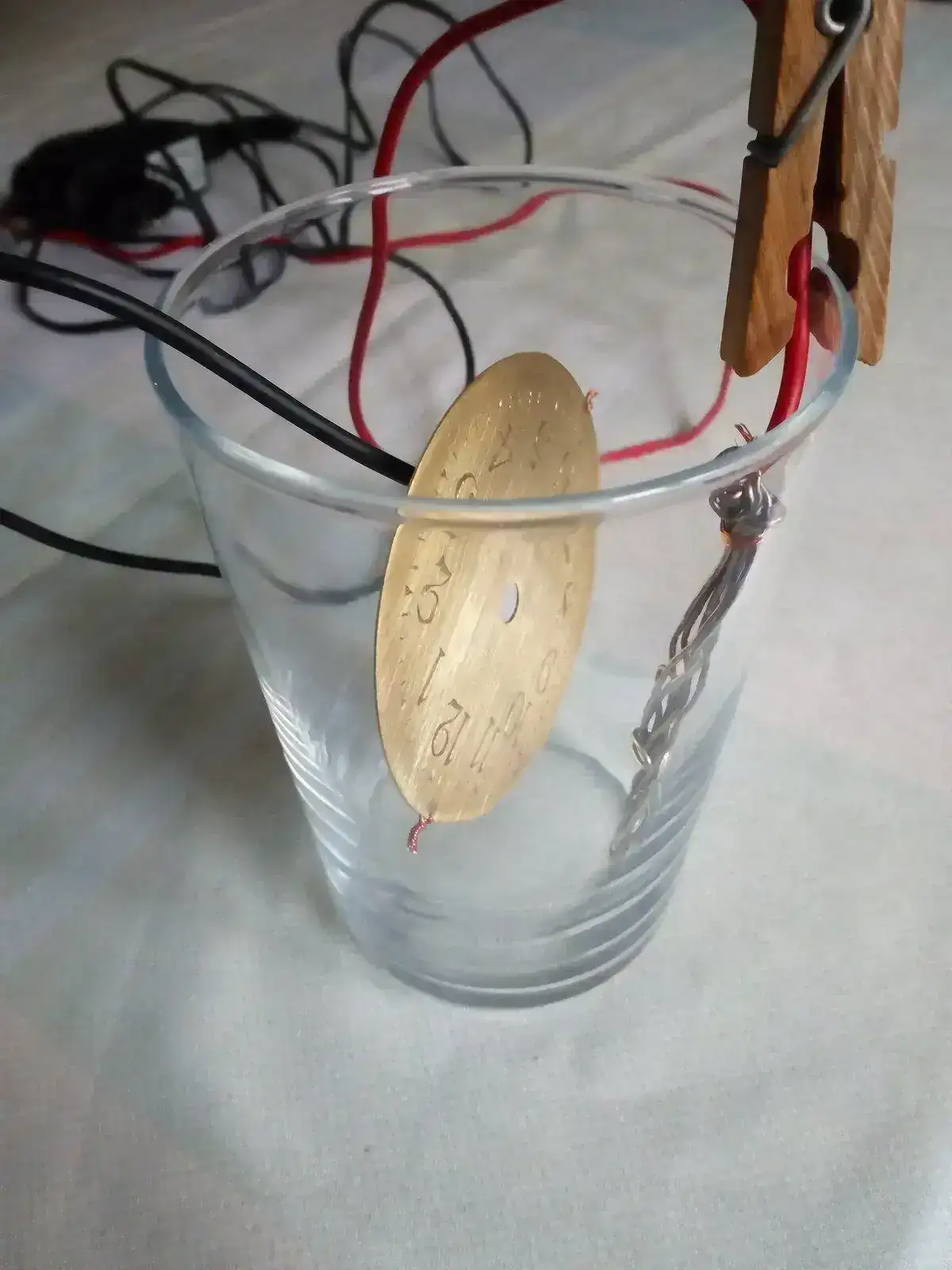

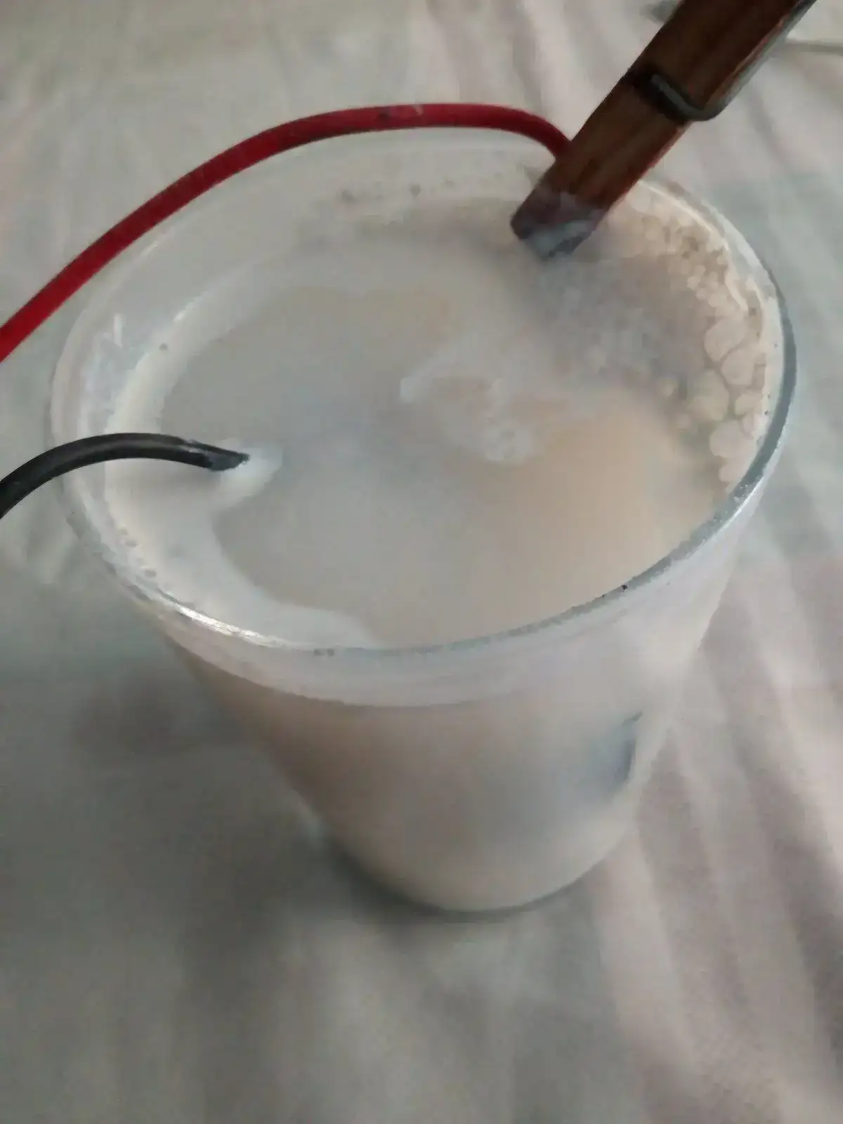

Aquí voy a explicar un poco el proceso vamos a usar agua y sal que convertirá el agua en un gran conductor eléctrico,,, y así podemos hacer que el estaño pase a la esfera y se funda en una fina capa,,, ya que el positivo va en busca del negativo y nunca al revés,, en el proceso se ven como la esfera saca burbujas si es alreves algo estamos haciendo mal tendréis que cambiar o cruzar los cables
Positivo para el estaño
Negativo a la esfera,,,
La esfera una vez limpia y lista la limpiamos bien con alcohol para desengrasarla y que el chapado sea uniforme

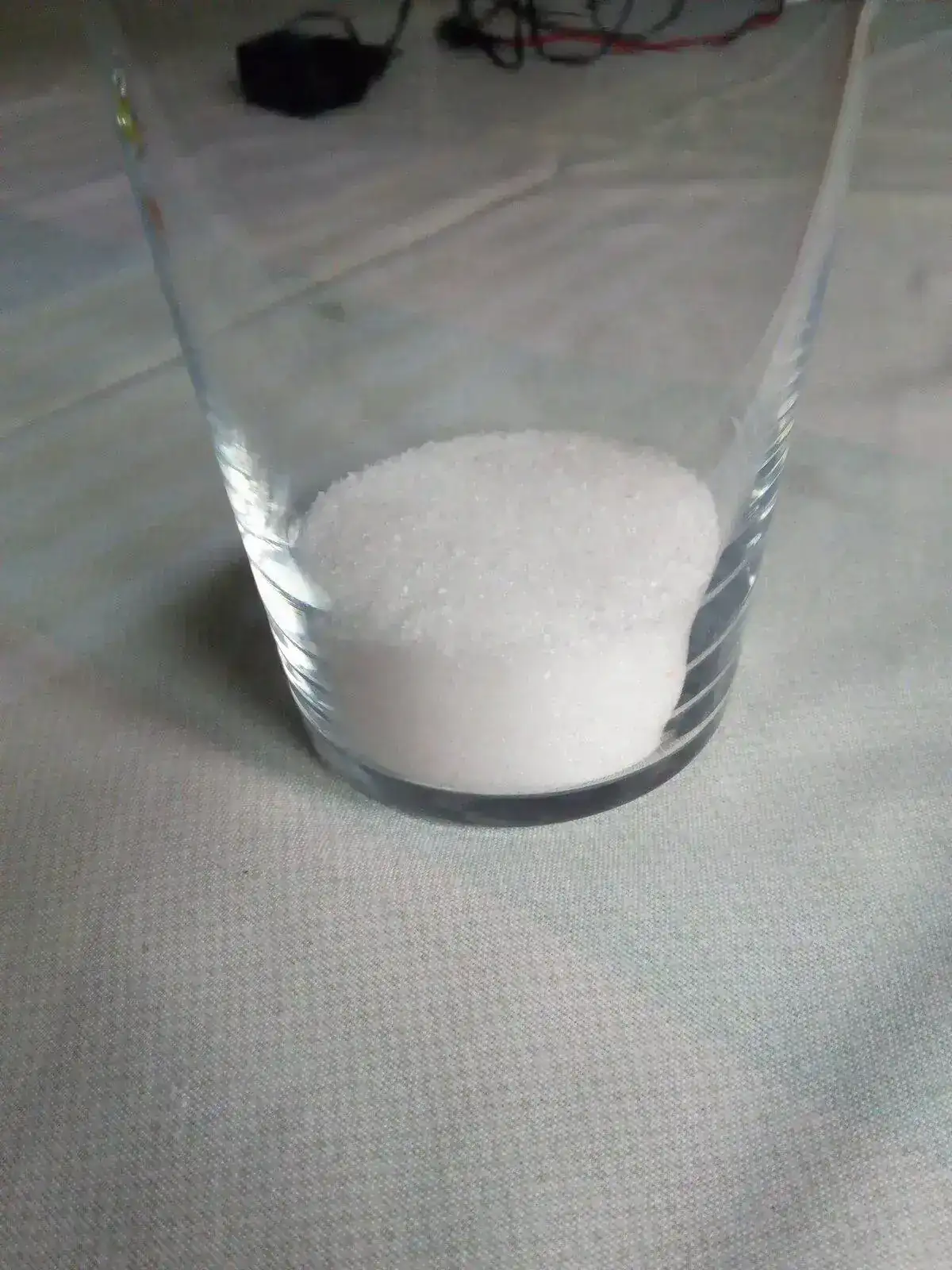

En un vaso apropiado en el que podamos sumergir la esfera completamente echamos bien de sal fijaros en la foto anterior unas 6 o 7 cucharadas de sal y revolver hasta su completa disolución,,, ya tenemos el catalizador eléctrico preparado metemos la esfera y en el positivo he puesto un buen trozo de estaño de soldar en hilo es mejor usar del hilo fino de estaño pues ayuda a soltar mejor y acelera el proceso ya que el estaño de soldar en hilo grueso tardara mas yo use del fino el que se usa para electrónica y unos 40 cm doblados y enrroyados ,,,

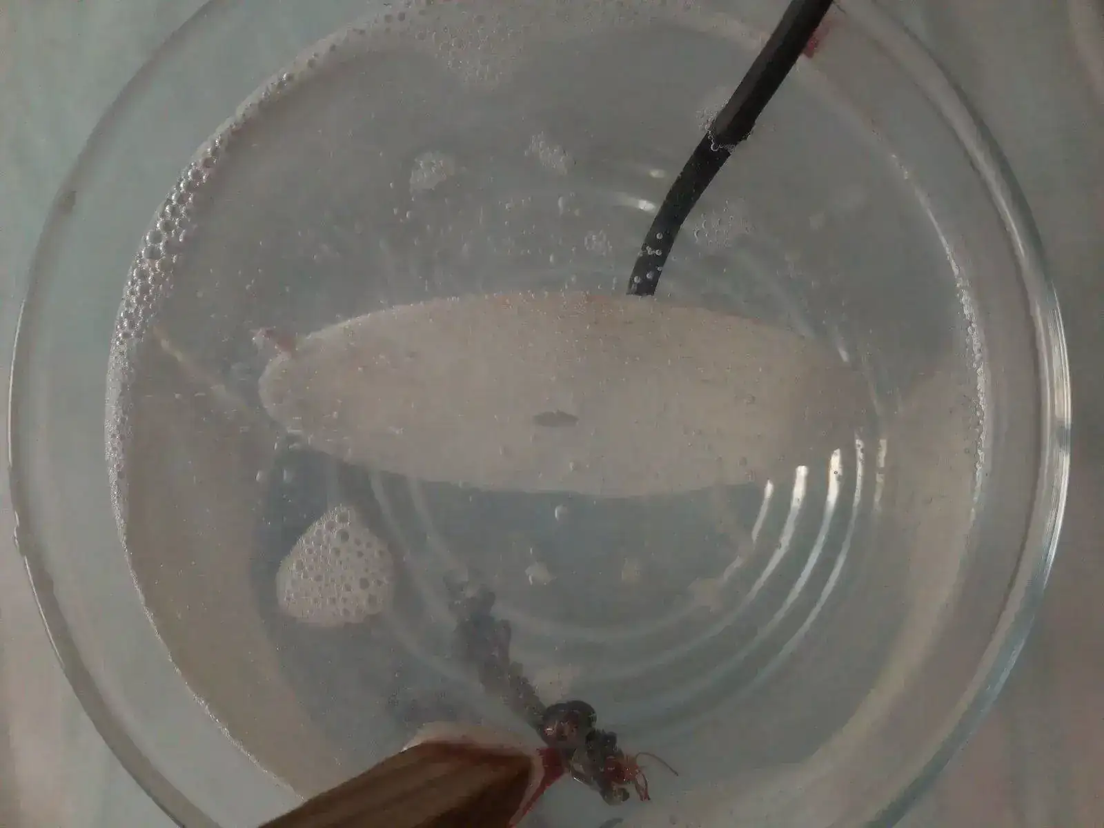

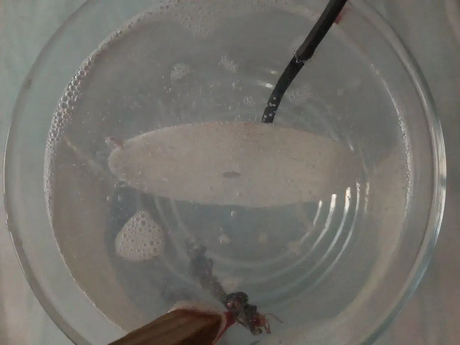

Fijaros en la foto como la esfera saca burbujas,,, estamos produciendo hidrógeno,,,,
No dejar que se toque el estaño con la esfera tenemos que hacer que sea el agua salada la que realize el proceso
Poco a poco el agua se tornara blanquecina podemos sacar el estaño y revólver la concentración para que sea más rápido el proceso y volver a meterlo en 3 o 4 horas el estaño ha desaparecido ya podemos sacar la esfera

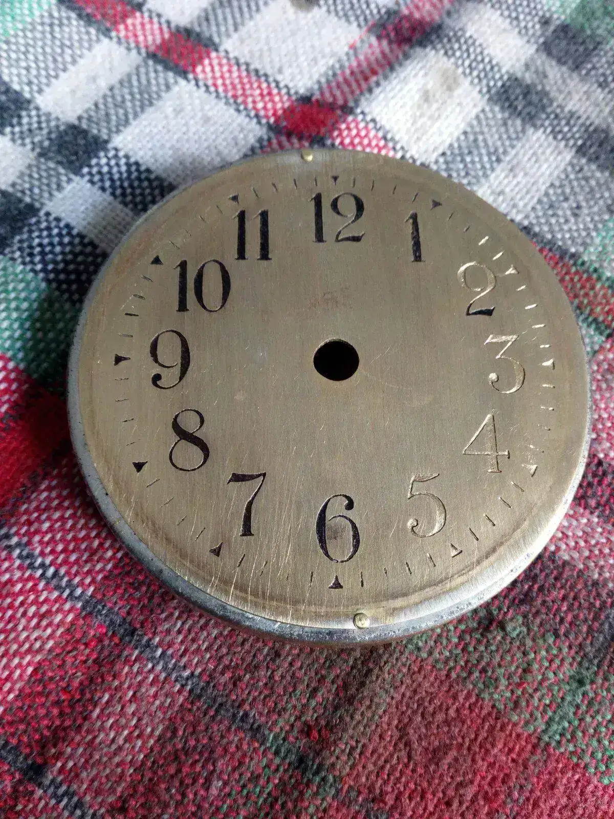

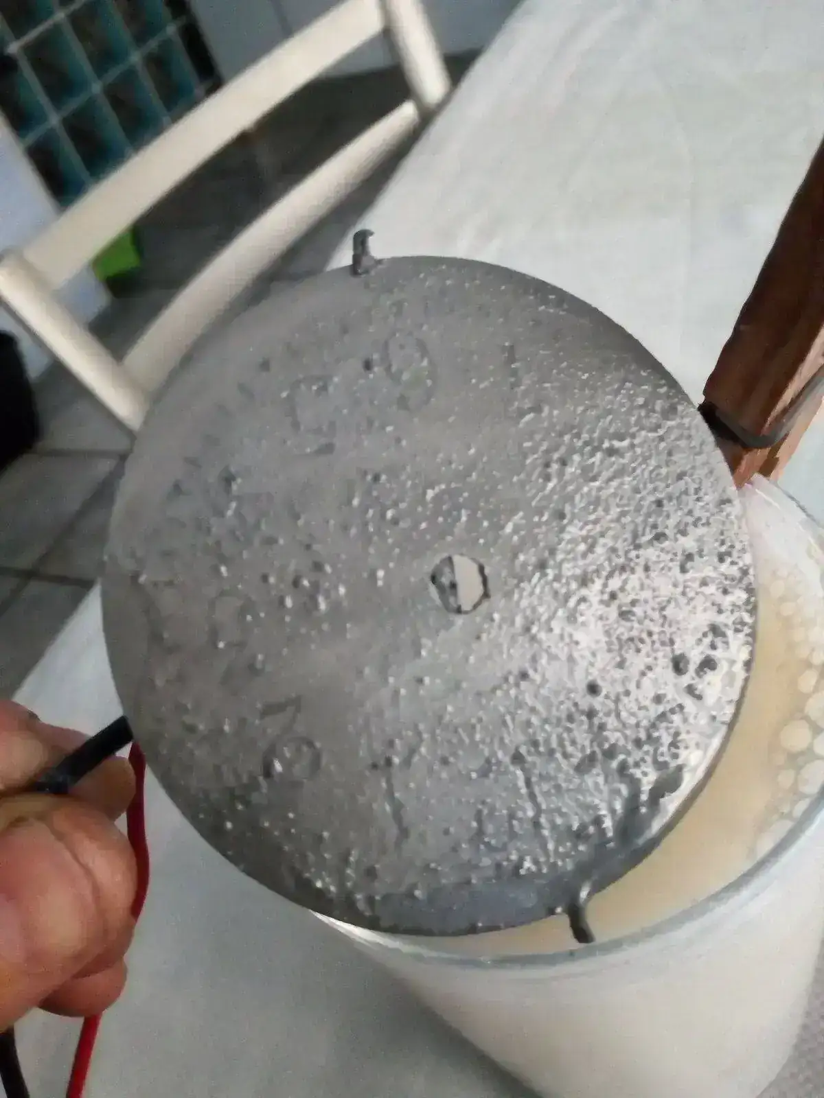

Sorpresa parece que se nos ha carbonizado esta toda grisácea y echa una mierda,,,son los restos del estaño,,,

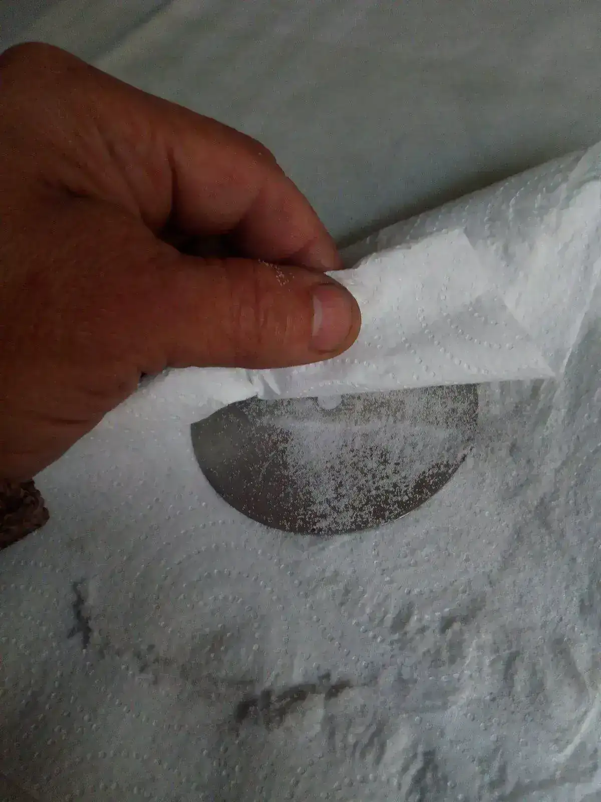

La aclaramos con agua y queda esto más limpia pero de un color gris oscuro,,, solución echamos bicarbonato en polvo y frotamos con trapo o papel
de cocina,,,
Oh,, la, la,, como dicen los Franceses, tenemos una esfera brillante y renovada,,,,

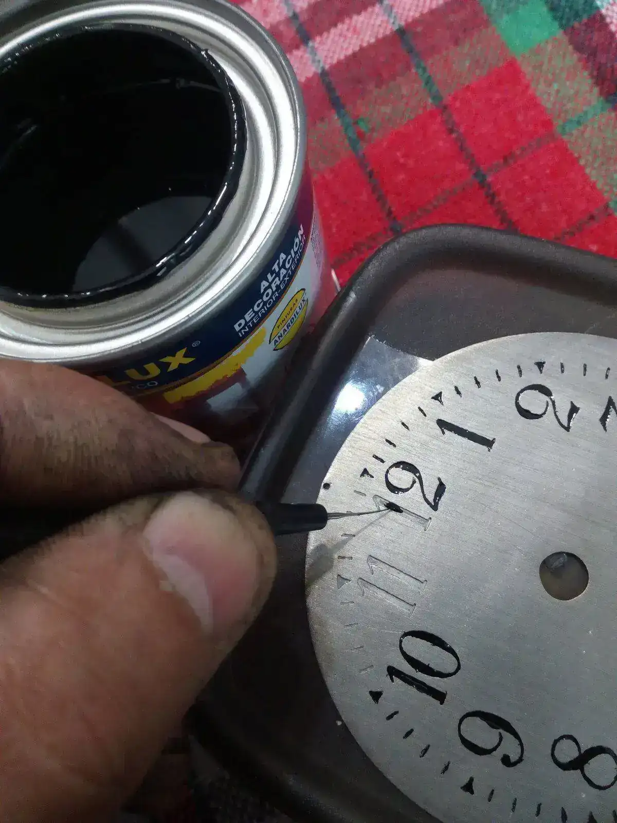

Lista para recibir la pintura nueva yo use un aceitador fino y pintura, esmalte sintetico negro y con paciencia y pulso rellenar el hueco gravado poquito a poquito,,,,
Una vez seca la pintura aconsejo lacar con laca Zapon para metales y así no se nos oscurecerá y permanecerá brillante siempre,,,,
