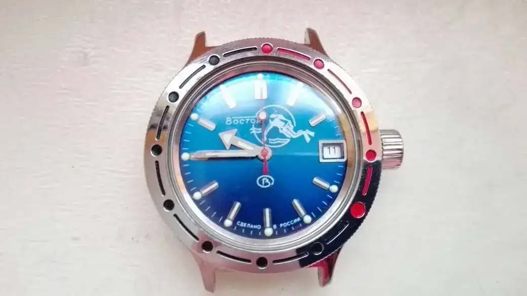

Nuestra víctima.

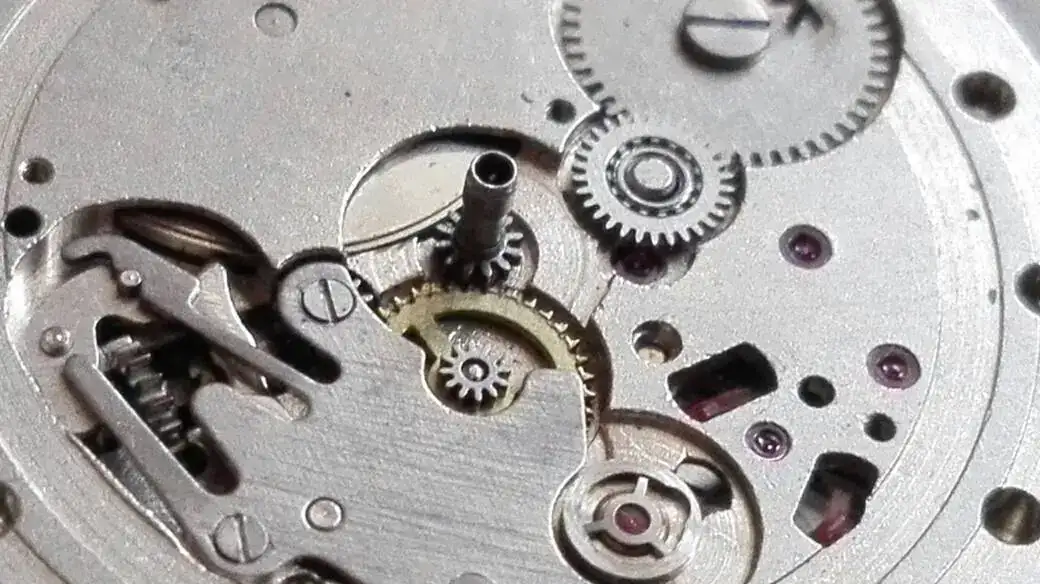

Funciona con normalidad pero al intentar ponerlo en hora la aguja minutera no se mueve.
En este punto es aconsejable visitar el primer hilo y retomar este en la siguiente imagen.

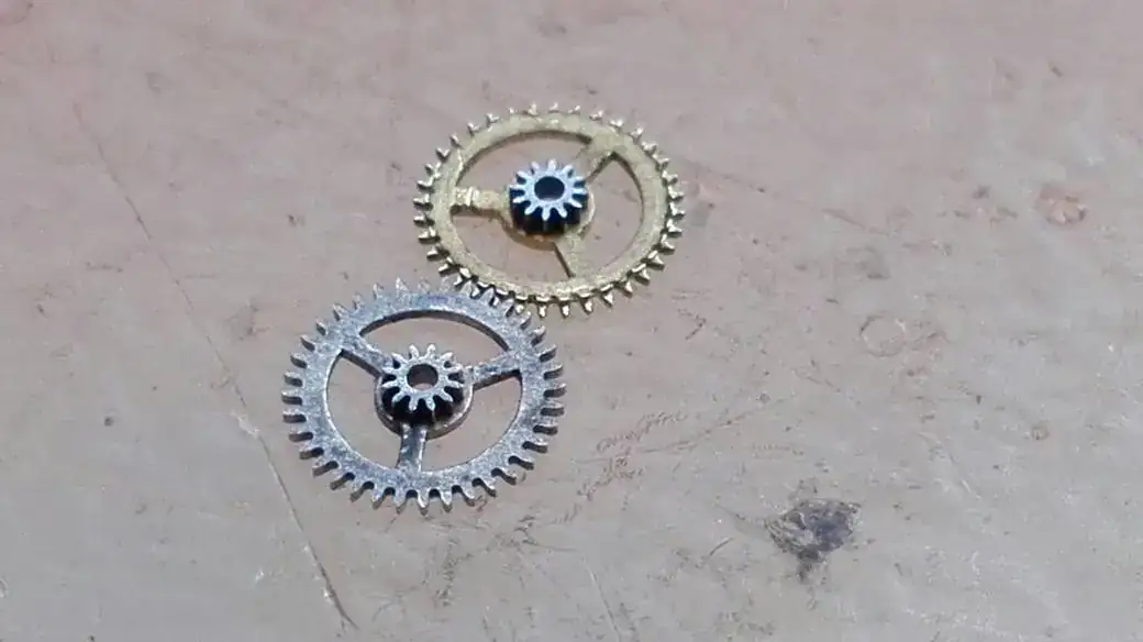

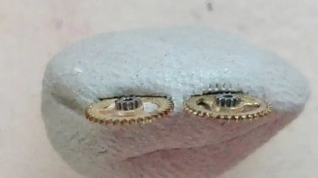

La rueda de latón ha sufrido un desgaste brutal hasta el punto de que no hace contacto con el cañón de minutos impidiendo la puesta en hora.
En esta toma se puede comparar la rueda dañada con otra en buen estado.
El desgaste es de tal magnitud que parece un biselado hecho a propósito.
Sin embargo el origen del problema no está en esa rueda si no en la rueda de centro y en el cañon de minutos.
Para solucionarlo habría que haber cambiado las tres piezas pero son algo más largas en la versión con calendario y no contaba con repuestos.
Finalmente se sustituyó la rueda de latón por otra de ¿acero? con la idea de que aguante mejor la erosión.
Desgraciadamente no se ha podido resolver el problema de base y es posible que dentro de un año sea necesaria otra reintervencion.

Desde luego llama la atención semejante desgaste.
Puesto que es la consecuencia de otros desajustes y simplemente esta rueda es la pieza que los sufre, ¿cuál es el problema en sí?
¿No podría ser un material defectuoso de origen, como una remesa de latón "adulterado" de baja calidad?
El problema viene de que el cañón de minutos no queda fijado al eje de la rueda de centro. Cuando se ejerce fuerza de rotación para ponerlo en hora la rueda de latón hace que el cañón de minutos se eleve y, tras el uso continuado, el punto de contacto entre ambos cada vez es más pequeño. Al ser el cañón de un material más duro que la rueda se la acaba comiendo.
Para solucionarlo definitivamente hay que cambiar la rueda de centro y el cañón de minutos.

Y una cosa, de dónde ha salido esa rueda de acero? no me digas que la habéis hecho a mano diente a diente..
Excelente aportación, camarada!
La rueda de acero es de un calibre viejo de los que se pueden comprar por 2 o 3 euros. A veces los modelos antiguos tienen detalles de calidad que sorprenden.
