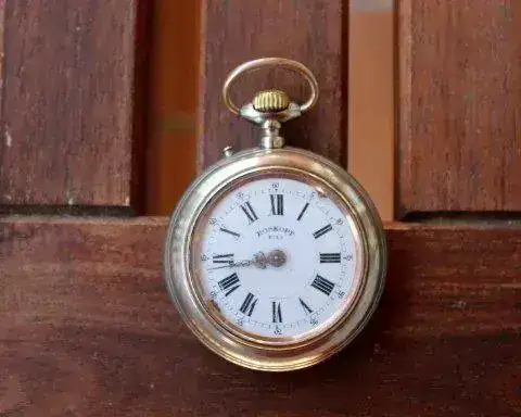

Como anuncié el otro día soslayadamente y casi a traición en el hilo de Laguna, paso a mostrar formalmente (ahora sí) mi nuevo - viejo relojín.
Empezaré a lo cangrejo, por el final.
El domingo me regalaron mis tíos un Roskopf. Este Roskopf, bastante común y corriente, tiene un cierto bagaje.
Mis tíos lo heredaron de mi abuelo, Saturnino Gil, que lo recibió de su hermano José Gil, que lo recibió en 1961 como herencia de mi bisabuelo, Rafael Gil.
El reloj está claramente maltratado -sólo hay que ver que me lo traían en una bolsa de plástico junto con el periódico, golpeándose con la funda de las gafas, con la cadena y con otro reloj de bolsillo del que no hablaré. No se ha aceitado desde la guerra (no sé si la de Irak, la Civil, o la de Cuba); tiene algo de óxido claramente visible, y unos desconchones horribles en el cuadrante, en gran parte ocultos por el grueso bisel.
Pero contra todo pronóstico, contra la ley de la naturaleza y contra el pronóstico de las mentes más preclaras y las de los más cenizos, el reloj anda perfectamente. Perfectamente quiere decir que la cuerda dura lo que debe durar la cuerda, que el cambio de hora se hace sin problema alguno y que la marcha es impresionantemente buena, ya sea en vertical o en horizontal, para un centenario que debería estar en coma. En coma de puro aburrimiento, en coma de abandono clínico o en coma etílico, por aquello de olvidar.
En fin, las fotillos de mi Roskopf centenario.

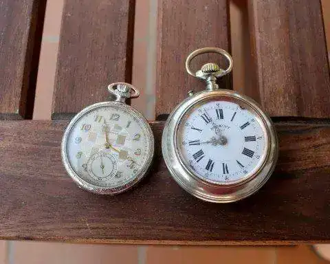

En las dos últimas fotos posa a la fresca de la mañana acompañado del bolsillo de otro bisabuelo, en este caso del de mi mujer.

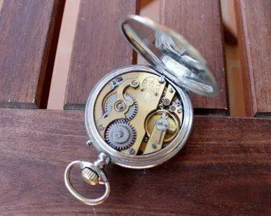

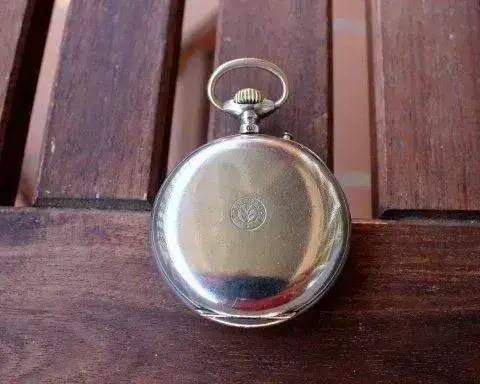

Hola compañero, enhorabuena por el reloj. Que haya sido de tu bisabuelo le otorga un plus. Por lo que aprecio en las fotos se trata de un FE Roskopf de finales del XIX. No tengo aquí los datos exactos, pero creo que con este logo y sin pat. 18632 es anterior a los que sí lo llevan. La esfera no está nada mal para lo que podría ser en un reloj de esa edad que se pasea en bolsas de plástico porque, como dices, el bisel casi oculta los desperfectos. Una vez cubiertos, los desconchones no molestarán para nada. Lo que más me preocupaba es que esté marcada Roskopf Fils, pero la oportuna comprobación en Mikrolisk me asegura que Roskopf fils es una marca registrada en 1896 por FE Roskopf, así que todo cuadra y la esfera es la que corresponde a caja y maquinaria.

El reloj me ha sorprendido muy gratamente. A parte de lo bonito que es y la buena sensación que me produce al tacto, ha resultado ser de un funcionamiento estupendo (a penas un desfase de pocos segundos al día, y siempre los mismos segundos) y muy recio. Cualquiera diría que la calidad es proporcional al ruido que hace, que es, sin exagerar, escandaloso.
Le aprecio además la solidez de la construcción y que no sea metal "teñido", que si es cierto que queda muy chulo el doradito cuando es nuevo, al siglo de edad la cosa merma bastante.

Gracias de nuevo. Seguiré dando vueltas al señor F E Roskopf, que, por cierto, firma así trasera y calibre, pero como Roskopf fils la esfera, veo que te has dado cuenta.

Cabe suponer que el reloj se de entre 1893 y 1899, con moquísimo margen de error.
Hola rafagil, creo que podrías datarlo circa 1898, como hace DRINFEAL, con poco margen de error. No es nada probable que sea anterior a 1897, fecha de registro de la marca; es también poco probable que sea posterior a 1899, fecha de registro de la patente citada que llevan los FE Roskopf a partir de.... Muy difícil que sea posterior a 1902 porque la marca añade unas pequeñas variaciones que no están en la de tu reloj, y casi imposible que sea posterior a 1906, cuando cambia el sistema de marcado de los FE Roskopf. Así que yo le daría una horquilla entre 1897 y 1898 con una pequeñísima posibilidad de ampliarla hasta 1901 o 1905 si quisiera agotar todos los márgenes de error.

Pero aunque sólo sea por los esquemas del mecanismo, ya de por sí es interesante. Andaba buscándolos y no los encontraba.

Pues he heredado sólo uno del bisabuelo, pero, como enunciaba en el primer mensaje, éste venía entrechocándose en una bolsa de plástico con unas gafas, el periódico... y otro bolsillo más, que también me lo querían regalar pero no acepté. Se trataba del reloj de mi abuelo, marcado como La Ferroviaria, Madrid, en aceptable estado exterior, mal la máquina... y la ranura de la tapa trasera descerrajada a base de navajazos, que más parecían heridas de sable de abordaje.

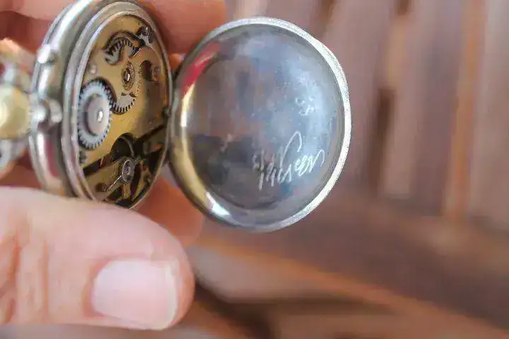

Bueno amigos; el reloj ha salido ya del relojero. Limpito, parcheado y con un cristal nuevo.
Sobre el cristal ha ocurrido algo que no me esperaba y que me tiene intrigado. Os contaré por si a alguien también le ha pasado y sabe remediarlo.
El cristal tenía una etiqueta con la numeración. Tras ponerlo, mi relojero me lo ha mostrado y me ha dicho que no podía hacer nada para quitar la marca de ésta. Quedaba el círculo de la etiqueta, como si no se hubieran desprendido del todo los restos del pegamento, pero me dice que lo ha intentado quitar con acetona y con ultrasonidos, y nada. Más tarde yo he probado con pulimento, y tampoco.
¿Puede ser que el pegamento se haya "comido" el cristal?
Edito.- El cristal es mineral, no plexi.
Me alegro que el reloj del bisabuelo Rafael vuelva a recobrar su perdido esplendor.
En cuanto a lo del residuo dejado por la etiqueta del cristal , me ha ocurrido en alguna ocasión , suele pasar con cristales antiguos (aunque esten nuevos sin estrenar), queda un circulo donde antes estaba la etiqueta.
No sé el motivo ? no pasa con todos , solo con un pequeño porcentage , a ver si alguien sabe algo.
Mi relojero dice que no es un residuo, sino que el pegamento se ha "comido" el cristal.
He insistido con el pulimento, y nada.
Al menos el cristal está perfecto salvo por la marca de la etiqueta. A todo lo más cualquiera pensará que soy un poco dejao, que tenía pereza por quitar el pegamento.
