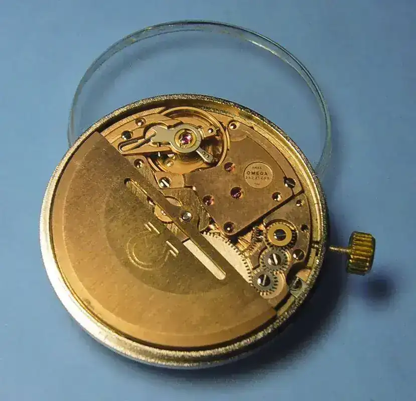

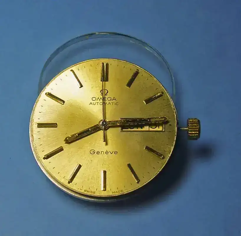

A un apreciado amigo (hasta ahora, porque puede que después de la que me ha metido .....) le han regalado esta máquina victima de la gran crisis que nos azota, diga lo que diga tal o cual ministro o presidente, y que parece que no va a terminar nunca. Como a muchas otras le han quitado la caja de oro para hacer algunos eurillos.
como véis tiene su cristal (plexi no original) y todo aunque desconozco si debe o no llevar arillo.
Y me dice el muy ........, bueno no lo diré, encima de darme toda la envidia del mundo: "¿sabes a quien le va a tocar buscarle caja? ...." y aquí estoy implorando árnica a ver quien me dice la serie de su caja o las series de sus cajas. Y menos mal que tiene la bata ......
Por si no se ve bien en la foto (que no se ve) es una 1022 y también me va a tocar desmontar algo pues la tija no entra del todo a su posición de reposo. He intentado girarla por si el piñón de carga está atascado por suciedad o algo parecido pero no hay manera o es que la vejez ya no me deja enfrentarlos adecuadamente ..... je,je,je.
En fin, lo dicho, agradecido a quien me proporcione el dato (¿verdad amigo Golipo ........? je,je,je.)

Por lo pronto ya ves que tu dial dice Gèneve,
así que descartas los otros y ya te vas encaminando.

Otras veces he visto que una esfera redonda va metida en una caja casi cuadrada, como en este caso, pero, con las prisas, no me fijé que los números, el 9 y el 3, no mantienen una circunferencia con el resto, por lo que, como muy bien me apuntas, en este hay detrás un dial casi cuadrado, ligeramente rectangular.
El primero que me indicas es complicado por la forma de las asas a la hora de cambiar las correas, y con armis no lo quiere el dueño. El segundo lo había visto y se lo comenté a él porque aunque hecha algún tiempo antes creo que también debe valer. Igual que el primero, ref. 166.0115 aunque en la esfera de este se pusiera De Ville, las caracteristicas de la caja se mantendrían digo yo ¿no?. Puede que sea más elaborada y más cara, según donde y cuando. En fin no sé qué pasará. Hay que echarle tiempo al internete y tener algo de suerte. Con amigos así ¿para qué quiero yo enemigos? Je,je,je,je......

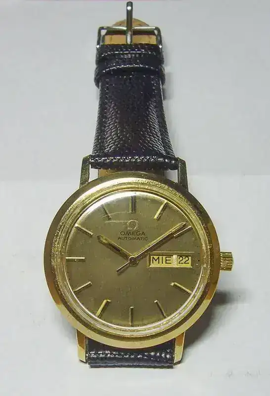

Bueno pues ya está. Un poco de suerte (dicen que hay que moverse y buscarla) y ya tenemos caja, esfera, corona y cristal nuevos (me hicieron una oferta interesante que incluía todo y no se despiezaba; así tiene también repuestos para cuando hagan falta), las agujas le he dejado las antiguas que son más bonitas que las nuevas y no están mal, la máquina limpia, aceitada y, según el cronocomparador del relojero, casí exacta con sus 40 años de vida y, sin más preambulo, aquí lo tenéis. A mi me gusta más la esfera blanca pero a mi amigo le gusta así y para eso están los gustos.
La foto no le hace justicia porque la esfera aparece sin brillo y con dos rayas, que no son tal, en el cristal. Me queda buscarle una hebilla dorada y ya estará listo. Dentro de un par de días que vea su funcionamiento se lo entregaré y, cuando se le olvide lo que paga por él, creo que me recordará toda la vida ¿o no?.
Ahora se ve mejor :D
en cuanto puedas, le colocás un cristal original Omega,
y vas a ver cómo va a cambiar...
Esa corona es más moderna ?
Como decías... "Con amigos así..." :clap:
Un abrazo
Gracias Golipo. Habrá que esperar a que se le pase el susto para buscarle otro cristal.
Un señor que tenía servicio oficial Omega en Sevilla, ya jubilado, es quien ha proporcionado todo, incluído el cristal original. Pero lo que son las cosas, a pesar de ser una caja para esta máquina ha habido que rebajar un poco el bisel del cristal porque topaba con la esfera y no la dejaba entrar bien y, al rebajarle el bisel, ya no le sirve el cristal. La corona ignoro si es más moderna o más antigua pero, al ser más gruesa, nos gustó más que la que tenía. Lo verdaderamente importante es que se porte bien y eso sólo el tiempo lo dirá.
