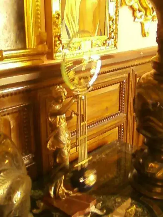

Hola a todos.
Esta mañana he estado en el madrileño Palacio-Museo Cerralbo, casa del antiguo Marqués de Cerralbo. Os recomiendo a todos su visita pero si encima vemos los relojes que tiene podríamos hacer un especial en este foro.
En fín, solo quería abrir este hilo para comentaros una pieza que me he encontrado y que es la única, según uno de los vigilantes, que no lo pueden reparar porque no saben cómo funciona.
Le he preguntado qué relojero se encarga del mantenimiento y no lo sabía. Al parecer este relojero va una vez a la semana a repasar todos los relojes, que deben ser al menos unas cuantas docenas, y darles cuerda.
Pero vamos al grano. He sacado una fotos muuuuuy mala con el móvil que tengo (es del año 2005) para ver si me podéis decir algo;
Como os podéis fijar, la esfera es de cristal, el mecanismo se encuentra en la bola del péndulo y no hay conexión alguna entre este y las agujas. ¿Cómo demonios funcionará este mecanismo?.
Siento lo de la foto, de verdad, pero creo que es suficiente para poder analizar esta hermosa y única pieza. Repito en el museo lo llaman "el reloj misterioso" y digo yo que será por algo. Por cierto, deciros que pendula todo menos la estatua.

Pues sí que es un misterio.
A ver quien nos lo desvela.
Hay una conexión entre el mecanismo y las agujas, que por puro "evidente", pasa desapercibida. Ambas oscilan al mismo ritmo.
La manera en la que puede funcionar el reloj, EMHO, puede ser la siguiente.
Por un lado, el mecanismo dentro del péndulo hace que este bata a un lado y otro, moviendo una masa, a un lado y al otro, que cambiando el centro de gravedad, hace que oscile todo el conjunto.
Por otro lado, cada una de las agujas va pegada en un circulo de cristal (que por ser transparente, no podemos ver) en cuya periferia hay una rueda dentada, esto permite que, girando todo el cristal, veamos que la aguja va girando, sin llegar a percibir quien las hace moverse.
La conexión entre el va y ven del péndulo y las agujas puede ser de dos formas distintas.
O bien, en la base misma de la esfera hay otro mecanismo, que arrastra en cada oscilación, a la rueda dentada que está unida a la aguja, (esa que comentábamos que está en la periferia del cristal que soporta a la aguja ). Este mecanismo debe ser un reloj completo, que sujeto a la mano de la estatua que sujeta el reloj (que por tanto está quieta), y que aprovecha el movimiento del péndulo para medir el tiempo.
O bien, a través de las varillas de las que cuelga el pseudo-pendulo, un empujador hace girar la misma rueda dentada que comentamos en el punto anterior.

Hola Galy. Celebro tu contestación y con esto te aseguro que en dicho museo están deseando encontrar a un relojero que sepa llevar su mantenimiento pues es el único reloj de toda la colección que no lo tiene. Se encuentra, digamos, huérfano de alguien que le dé un cariño especial.
Seguro que te lo agradecerán.
De todas formas, si lo he entendido bien, gracias al movimiento pendular ocasionado seguramente por un mecanísmo situado en la parte baja del péndulo, se "obliga" a las agujas a "desequilibrarse" mostrando de esta forma la hora. Corrígeme si me equivoco por favor. Si fuese así, debería tratarse de un ingénio bastante exácto para que dé la hora correctamente ¿no?.

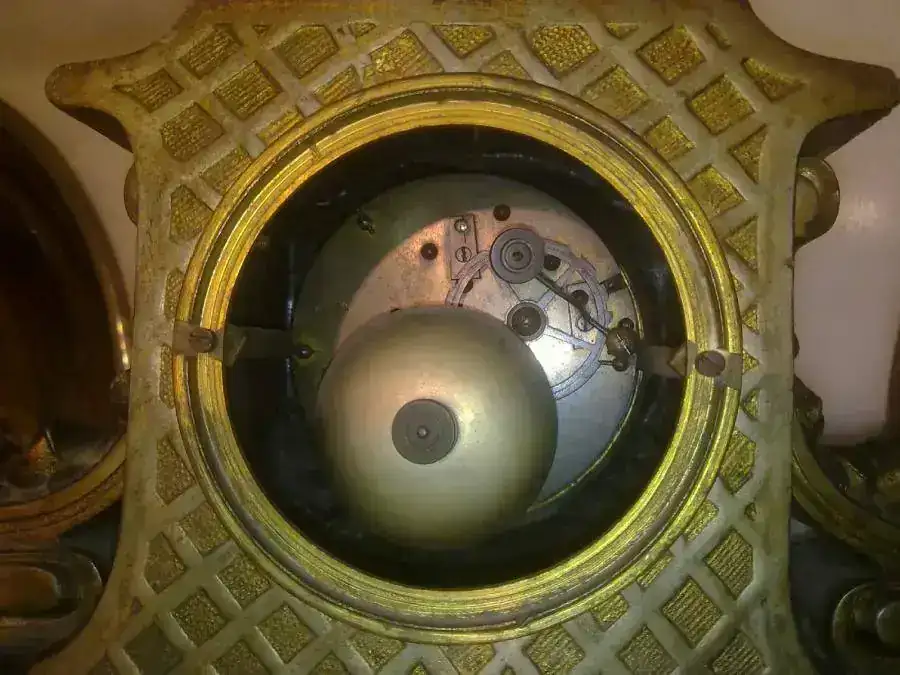

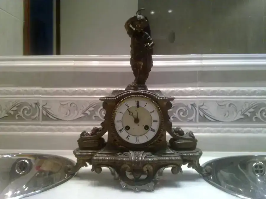

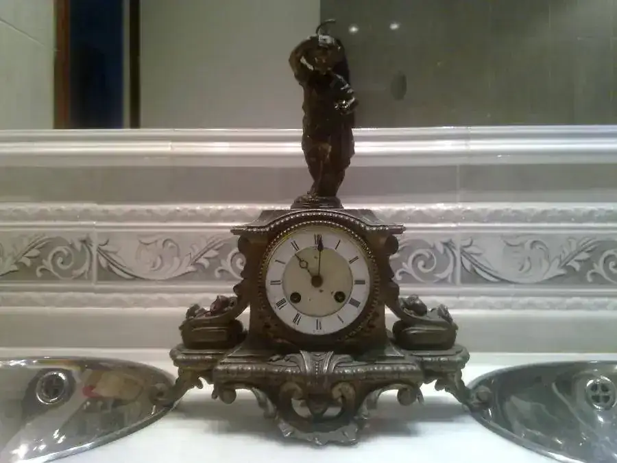

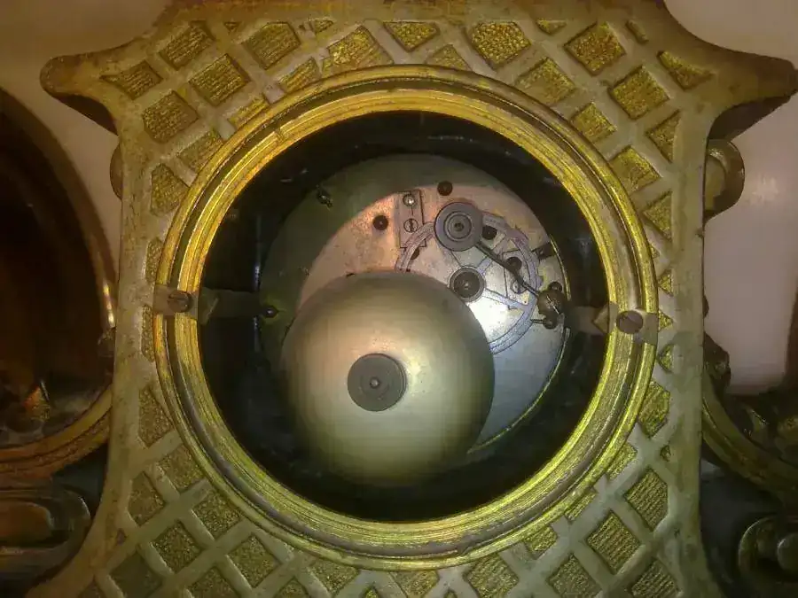

aprovechando el hilo quisiera hacer una pregunta. he conseguido un reloj misterioso de pendulo conico un paris con soneria pero le falta la plomada que hace de pendulo conico y la tengo que construir . las distancias del cono las conozco pues son de la mano hasta la saeta que coje la aguja del pendulo , pero quisirea saber si esta bola es hueca o maciza y como puedo calcular el peso de esta. y despues como empieza el movimiento . se le empuja al pendulo? saludos tonito

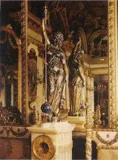

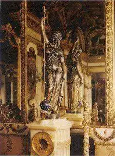

Los relojes del museo Cerralbo, al igual que el musoe, son impresionantes... si no me equivoco tiene otro reloj misterioso que es mas impresonante, por el tamaño ya que la estátua es a tamaño casi natural, y esta sujetando un péndulo que se mueve conicamente... Está en el salón de Baile...Cerralbo+reloj.webp
