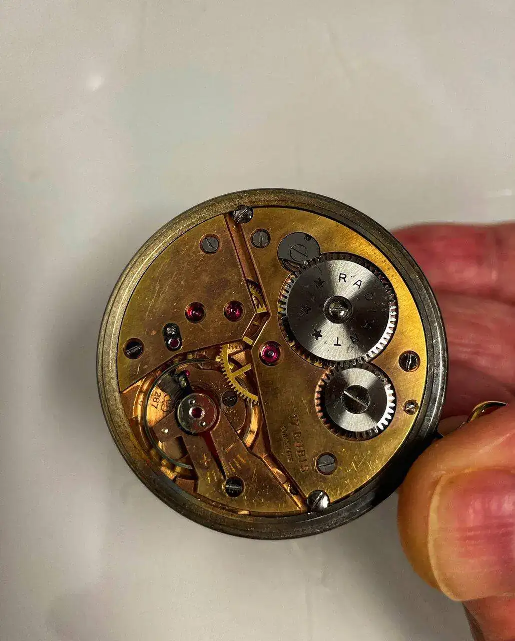

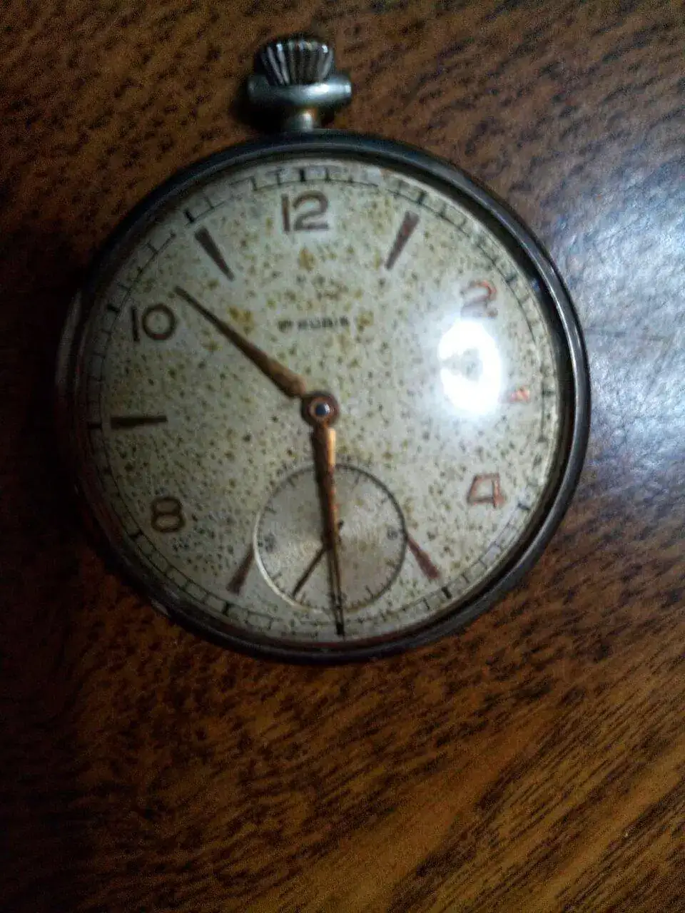

Recogiendo cosas de casa de mi abuela, encontré el reloj de mi abuelo, bastante deteriorado.
No funcionaba, la corona giraba en vacío.

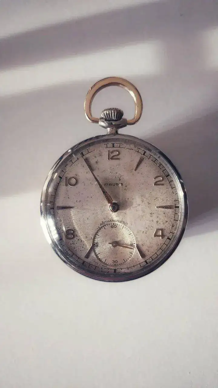

Se lo llevé a un familiar, que me lo miró, lo abrió y pudimos ver que la máquina era una radiant pero que alguien le había hecho una “reparación”, habiéndole puesto una cuerda de 14,5mm muy grande para esta máquina, además de haber puesto dos tornillos de derechas donde deberían ir de izquierdas.
Cambió la cuerda y puso una de 13mm , la apropiada , además de cambiar los dos tornillos. Y éste es el resultado.
Como podéis ver , sigue habiendo manchas pero prefiero que sea así y no una restauración entera, quiero que se vean los pasos de los años.
Esta es la máquina del bicho.
Y nada, habrá que ir a buscar una cadena apropiada.
Un saludo y gracias por haber llegado hasta aquí.

Hola. Este movimiento es el predecesor del famoso Unitas (hoy Eta) 6497 y su variante 6498, que utilizaron de base marcas como Panerai. Es muy confiable por su diseño. Probablemente uno de los mejores movimientos manuales de serie disponibles. Creo que el 287 es mas delgado de su familia.
Tu reloj no está tan deteriorado como crees. Tiene todas las agujas, que no es poco, y el dial se lo ve entero aunque puedes restaurarlo. El vidrio parece estar en buenas condiciones. El volante gira, por lo que seguramente con un buen service, lo dejas como nuevo.
Hola, al Cristal y a la caja le dimos un pequeño pulido porque estaba bastante rayado, de momento el reloj funciona perfectamente, llevo dándole cuerda diaria y mantiene bien la hora, gracias por la aportación.
