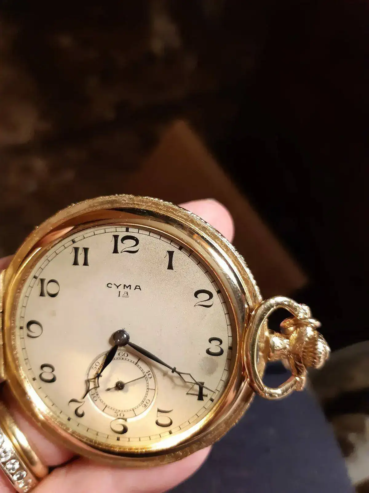

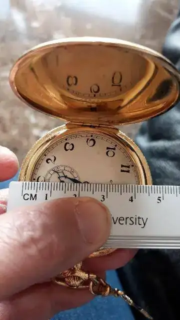

Hola, buenas tardes. Apareció entre las cosas que dejó mi madre. ¿Me podéis dar informacion sobre el? Es una pena que no funcione, y en una relojería me han dicho que no tiene compostura

En cuanto a la información, un Cyma primera con alguna máquina de las tres primeras décadas del siglo pasado, cuál... pon foto y se podrá averiguar.

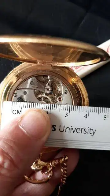

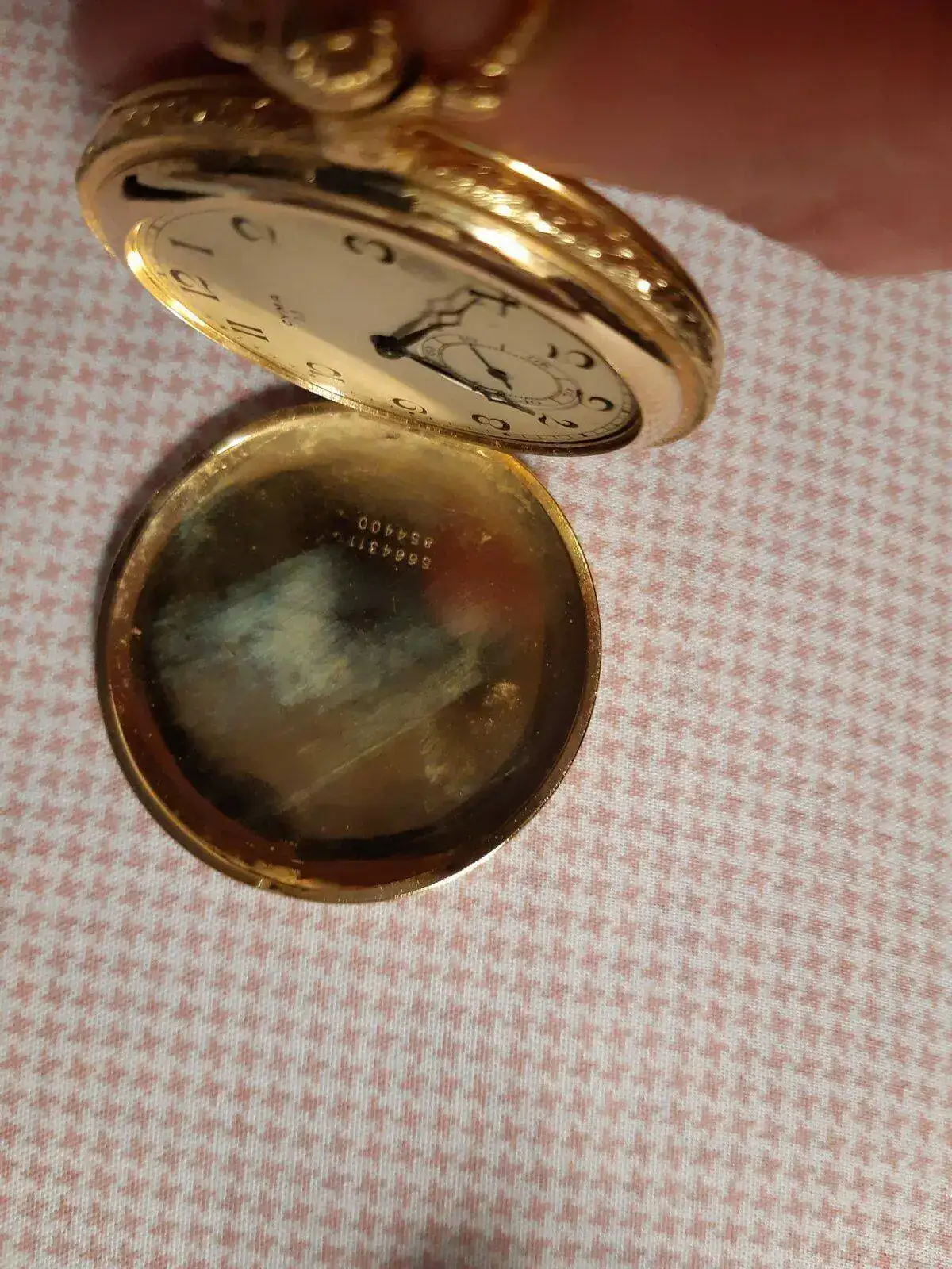

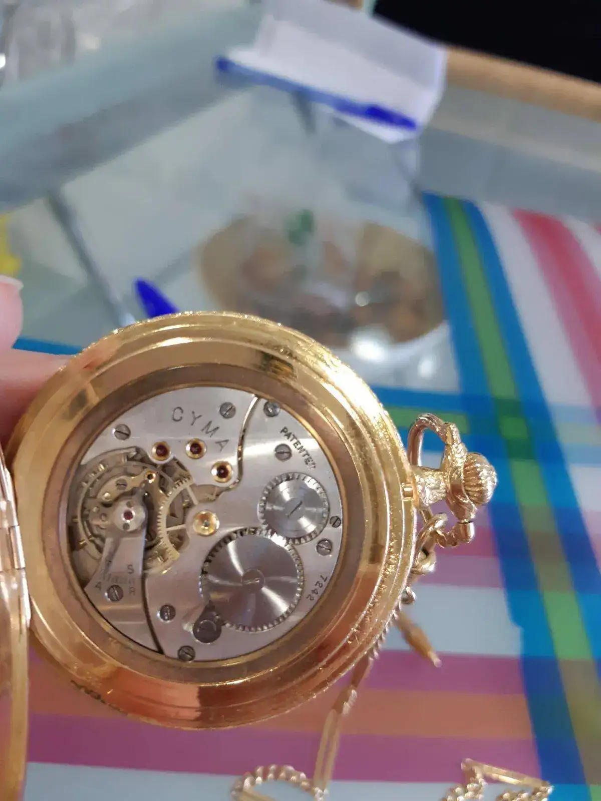

Hola, la foto que hay que poner es la de la Maquinaria, abriendo la tapa trasera interior, con una navajita. Sin ver su máquina es imposible saber el modelo y el daño. Un saludo

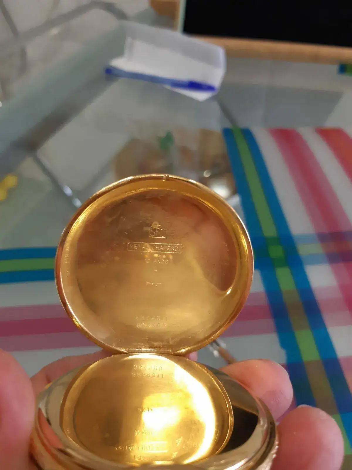

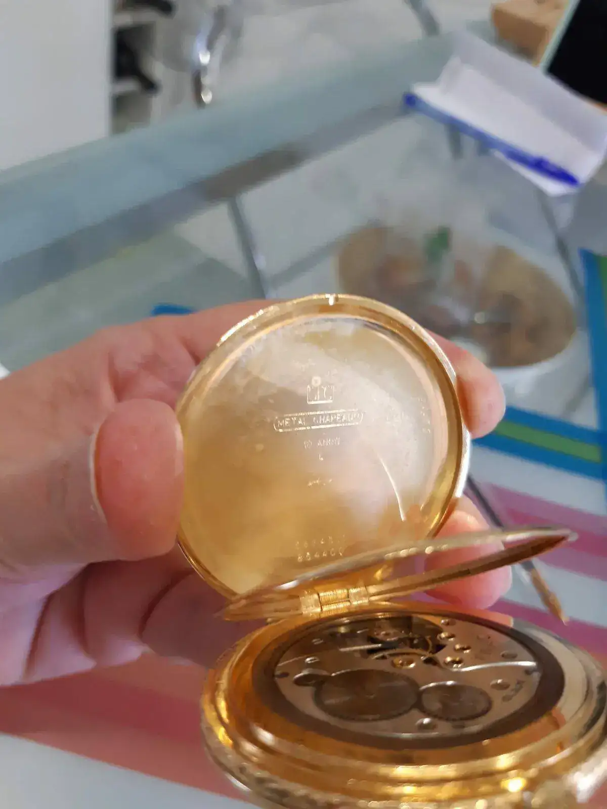

Vamos allá. Estas son las fotos, la verdad me ha dado miedo abrirlo por si rompía algo

Muy buenas compañero, la máquina parece que fuera una 504 o familia, suponiendo que sea de 15 líneas (diámetro 33 ó 34 mm), y por las fotos que muestras, da la sensación de que es un reloj muy bien cuidado y que ha tenido un uso contenido, por lo que aparentemente es improbable que tenga piezas rotas, a excepción del eje de volante, que podría haberse roto por algún golpe o caída. En eBay hay ejes de volante y otras muchas piezas para este calibre y familia, por lo que no tiene ningún sentido la respuesta que has recibido del relojero al que se lo has llevado, seguramente fruto de su desconocimiento o ganas de repararlo. Contacta con alguno de los relojeros que te han recomendado los compañeros, porque el reloj es reparable al 100%.
Un saludo y bienvenido al foro.

La verdad que en las fotos del movimiento no se ven óxidos ni cosas raras. Puede estar parado por varios motivos, algunos más fáciles de resolver de lo que pueda parecer.
Y si hay alguna pieza rota, tan vez haya repuesto y con sólo sustituir vuelva a funcionar sin más.
O puede que incluso esté atorado por suciedad y que con una limpieza y aceitado sea suficiente.

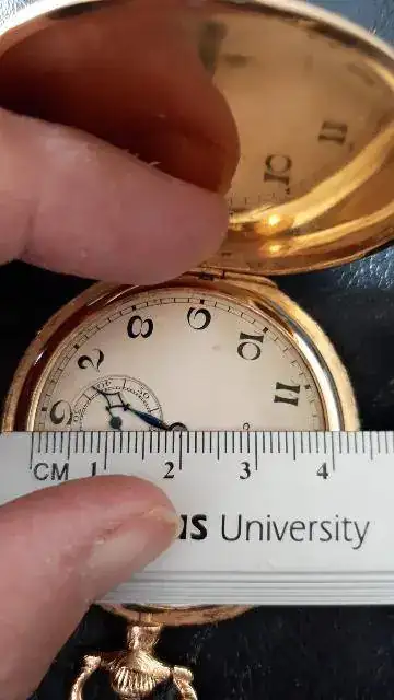

Creo que te he dado la pista en mi respuesta anterior. Si no mides la máquina, no lo podemos saber. Y para saberlo con exactitud, tendrías que desmontar la esfera,

A ver si sirven estas fotos

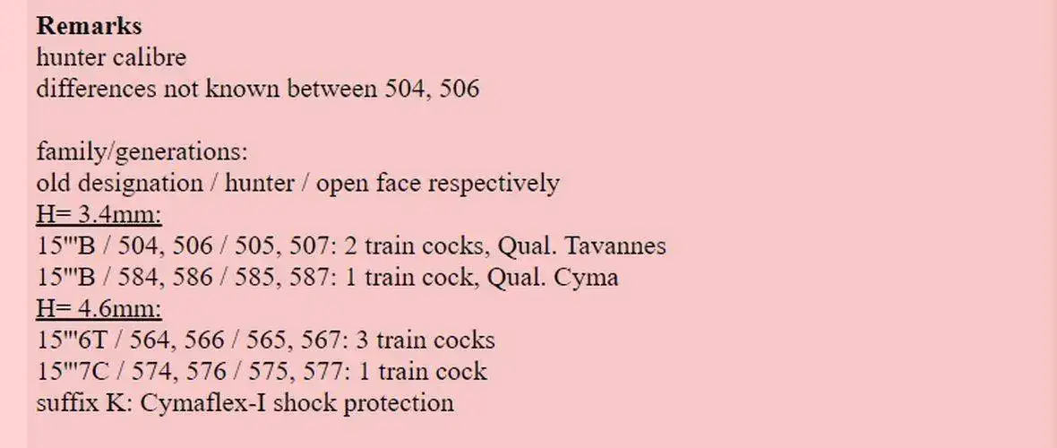

No hay de qué. Pues que es un 15 líneas. Yo aposté por el Cyma 504, y el compañero Cacike por el 565. La diferencia está en la altura del movimiento. Por los datos que tenemos, podría ser cualquiera de la lista, aunque algunos ya se podrían descartar. Todos son de la misma familia, y con la mayoría de las piezas compatibles. Mira a ver si con una lupa consigues ver alguna referencia en la zona del volante.
