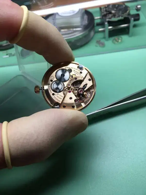

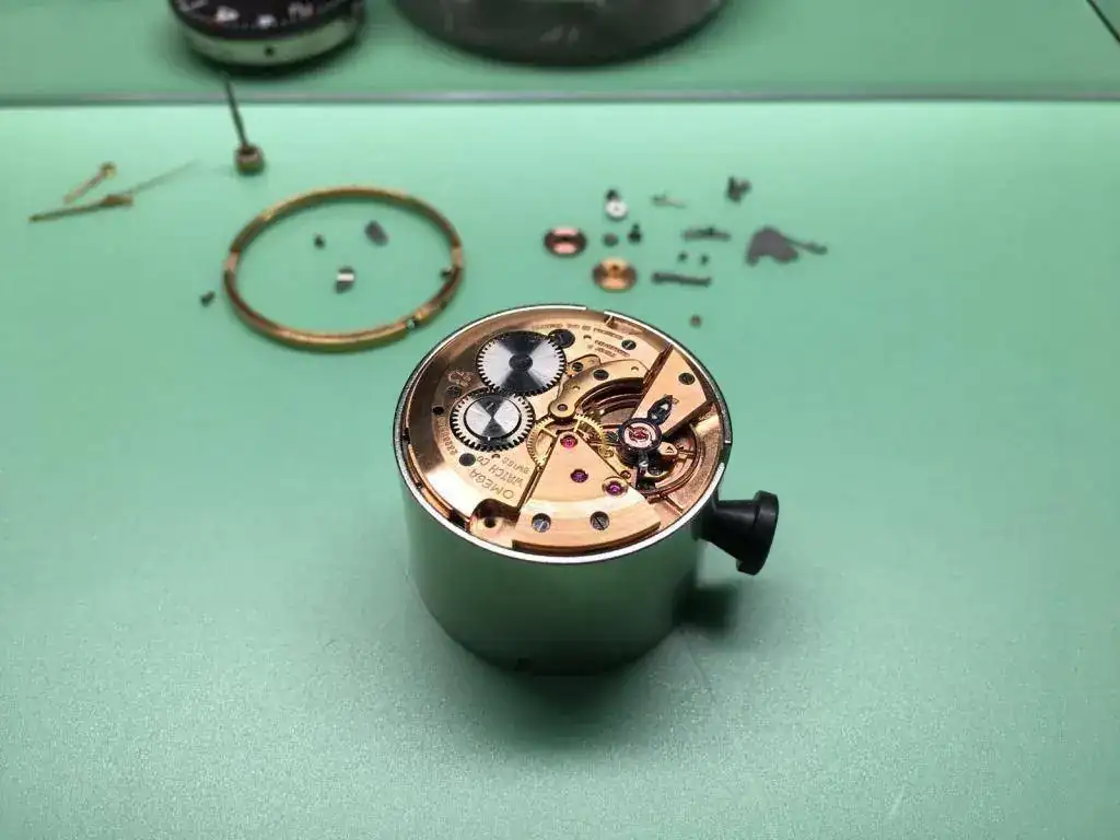

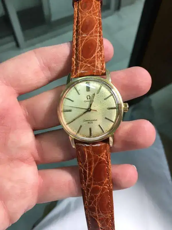

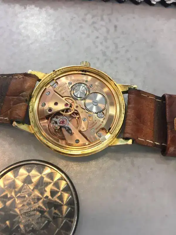

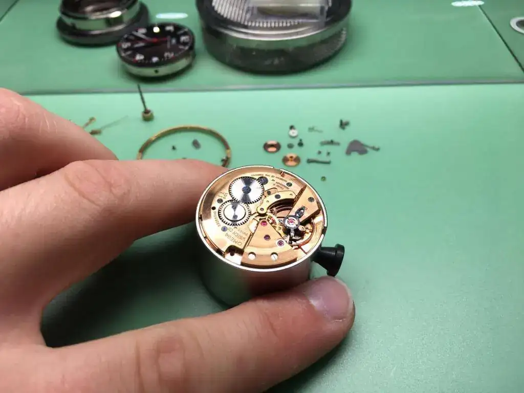

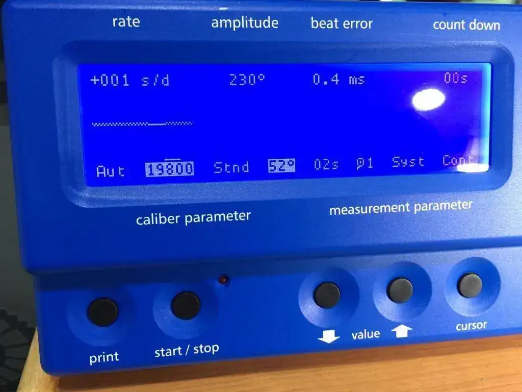

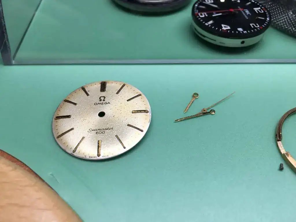

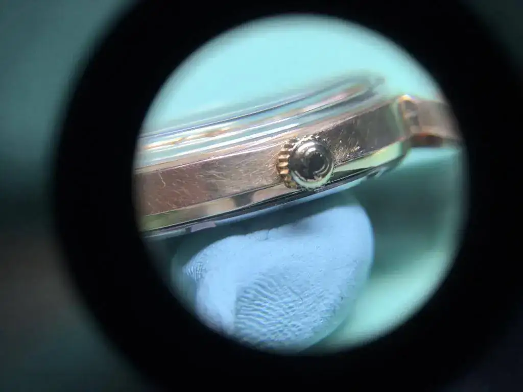

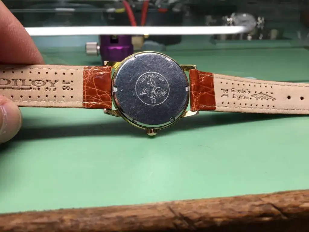

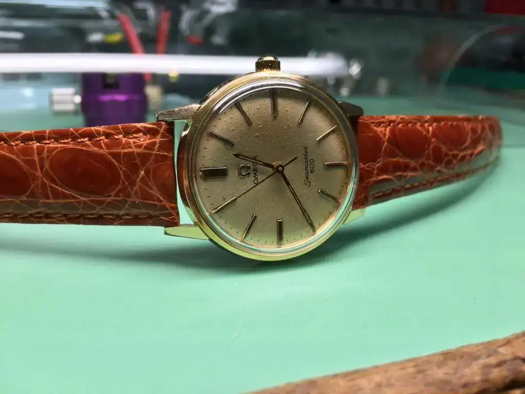

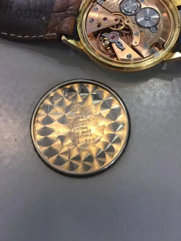

BuenasHace alrededor de mes y medio presenté el reloj de mi abuelo y tenía claro que quería limpiarlo, cambiarle la correa y hacerle una revisión. Alguien de este foro me recomendó al maestro Vodevil y le envíe el reloj.A medida que me enviaba fotos se las pasaba a mi madre y a la pobre al verlas le saltaban las lagrimas.Creo que ahora está listo para seguir dando la hora por lo menos otros 60 años.Pongo las fotos que me envió el maestro con su permiso y espero que os guste como ha quedado.Quiero darle las gracias por todo porque para mí significaba mucho.Ya me coméntaisAllá vamos

buena decisión + buen trabajo, acierto total. 40 micrones no se terminan en dos vidas más aparte de las que lleva.

Fabuloso. Un recuerdo para toda la vida de un reloj que no va a pasar de moda y que parece que algo de calidad tenía cuando lo hicieron. Ajustado a un segundo 60 años después, madre mía.

Un detallín:
El ángulo de alzada para el Omega 601 es 49º.
Si se deja el 52º, que viene por defecto,
nos va a dar una lectura incorrecta de amplitud del volante.

Precioso. Esos Seamaster sencillos de la época son mis favoritos.
