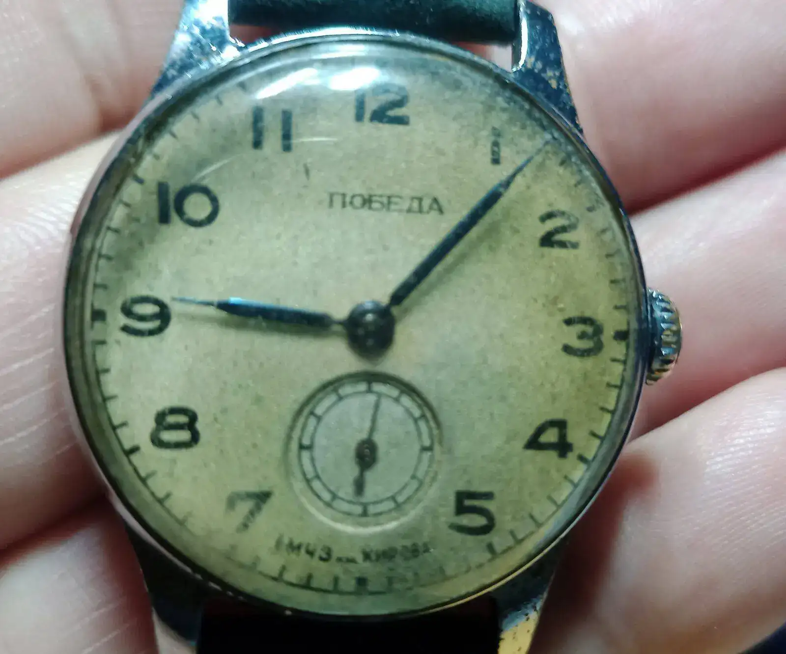

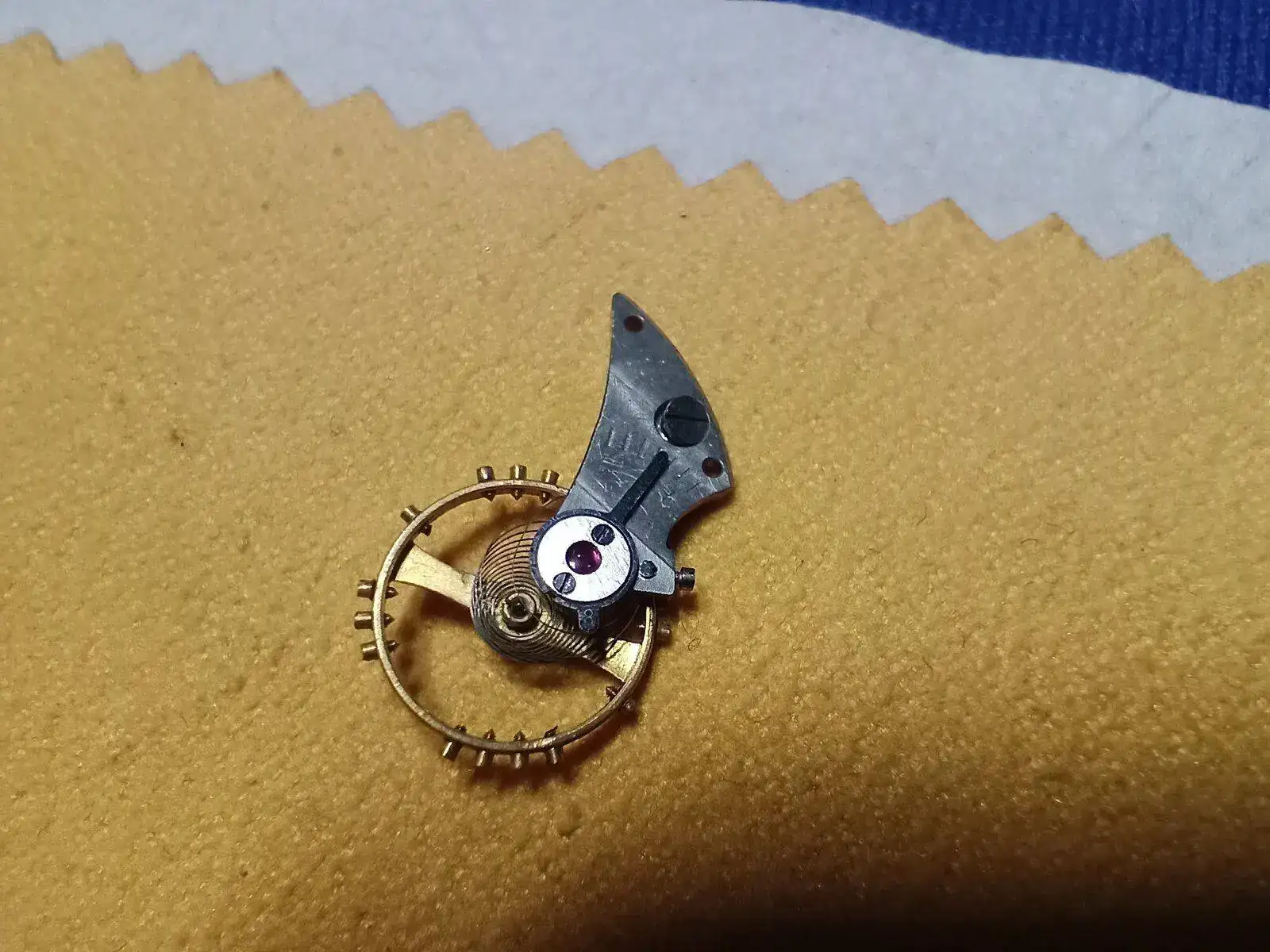

Hola camaradas, he tenido problemas con mi Pobeda "el guapo" resulta que caminaba perfecto estando en una superficie plana pero en cuanto me lo ponía se paraba. Hoy lo he abierto y he visto que la ruedecita que lleva un muelle finísimo enganchado no giraba bien si no que tenía un movimiento de arriba a abajo, muy leve pero suficiente para que se detuviera. Lo he desmontado y montado un par de veces pero seguía teniendo ese juego. La pieza es esta
El movimiento en el que va montada es este
Así que he abierto otro Pobeda que tengo que se atrasa 20 minutos al día sin remedio, le he quitado esa pieza y se la he montado al guapo. De momento funciona bien, ya puedo llevarlo puesto sin que se pare.
Ahora se trata de conseguir esa pieza pero en buen estado para colocarla en el Pobeda donante que tanto se retrasa y ver si es recuperable.
Este es el guapo ya funcionando.
