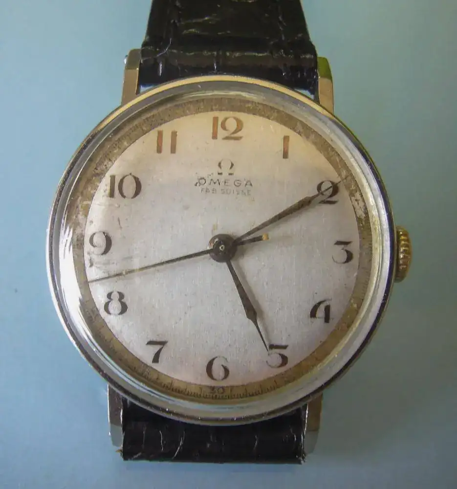

El "pedior" ataca de nuevo: Omega 23.4SC (terminado)
Busco un desguace de ese calibre. Sólo necesito el sistema completo del segundero central, incluído el segundero, pero como eso será difícil habrá que buscar un desguace completo y ya veremos por dónde nos sale la broma.
PS. Lo acabo de comprar, mutilado, esta mañana en el jueves.
Un saludo agradecido a todos.
Ya está terminado; dejo una fotillo
Gracias por las ayudas recibidas. Muuuuaaaacccc!!

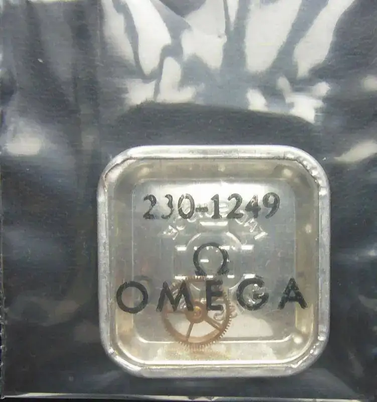

Rueda sur-Moyenne (o sobre petit) Pieza Omega 230-1249
El tornillo, se puede usar otro o adaptar.

La rueda en España, el 16, y el muelle en Bélgica el 16 también. Ayer salió para España. Hoy me han entregado un envío desde UK que llegó a Barajas (Madrid) el día 17.
To be continued .....
Acaba de llegar la rueda. Ya queda menos ....
