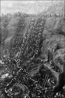

Que puntazo de reportaje sobre el oro te has pegado. Lo que no se es si las fotos son para conciernciar, o acompañantes del reportaje.

Interesante pero no me gusta,perdona::blush::::blush::.Ya se que no lo has puesto con esa intension y no tenemos culpa,de que seamos como somos,y vivamos donde vivimos,pero las fotos,no me gustan,no las fotos sino la realidad de lo que refleja.
Esa es la parte bonita,la parte que no se dice,es que para ayudar a la separacion del oro muy puro,se usa mercurio(en esos paises) que se vierte en esas pozas que ves:(,eso lo primero,lo segundo,se ve a niños que seguro colaboran...:(
Y la primera foto,pues lo refleja todo,los de abajo pobres y jugandose la salud por una miseria,para contentar los lujos de los de arriba:(::blush::.

Muy buen reportaje tanto del oro como de la composicion...todo un arte, la lastima? esa pobre gente que para sacarse un mendrugo de pan tiene que arañar su tierra!!! pero felicidades por el tema, muy interesante.
Razón no te falta en tu comentario, quizás tan solo la 4ª foto sea la más comprometida al verse niños trabajando.
No era mi intención molestar a nadie, simplemente me gustaron las fotos y quise hacer un hilo sobre el oro, pero como bien dices por desgracia el mundo esta montado así de esta manera.
