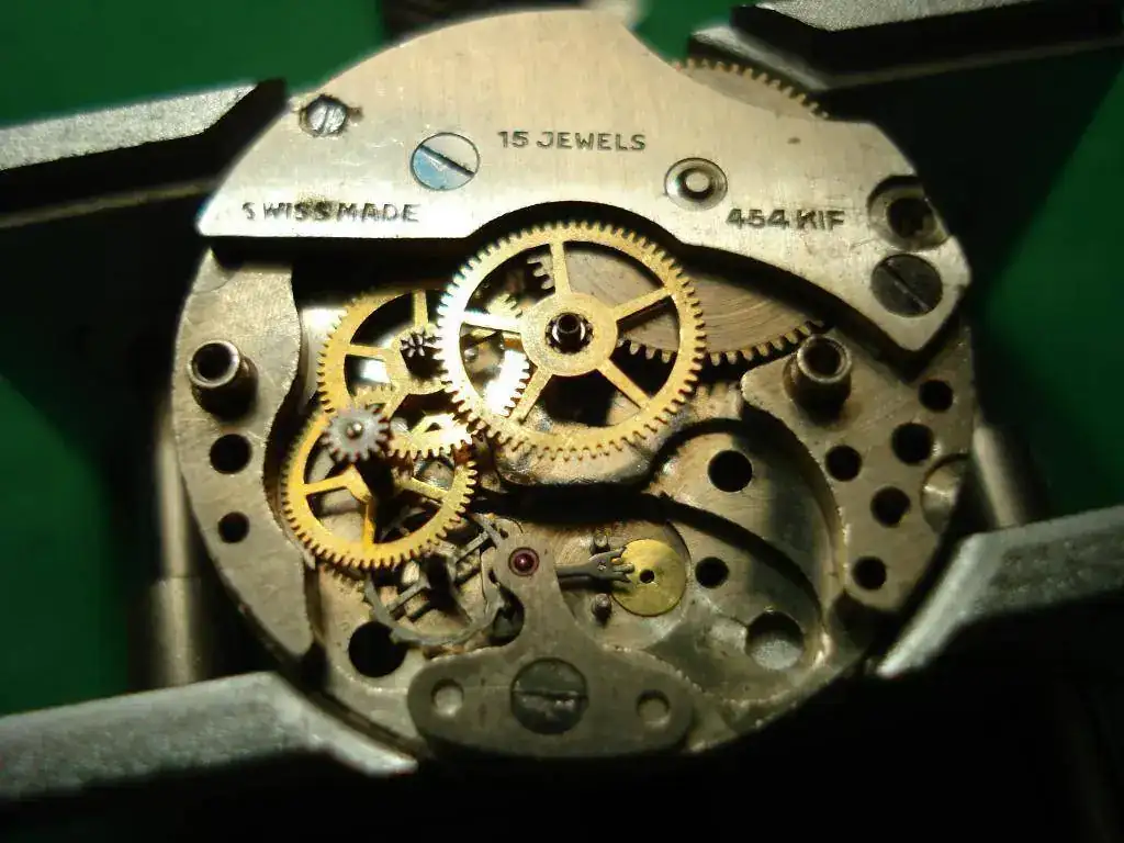

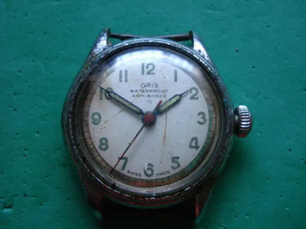

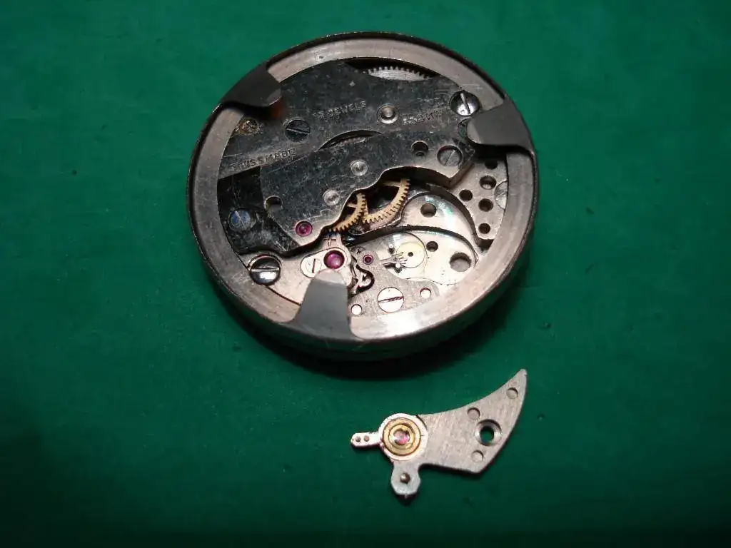

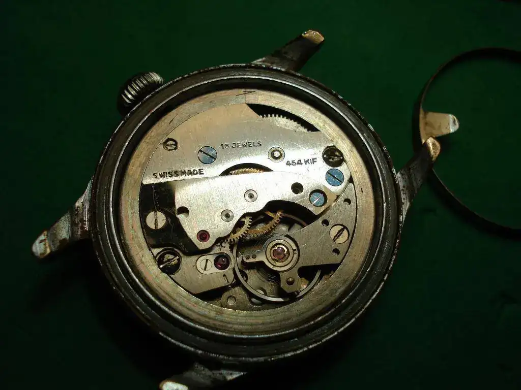

DSC01026.webpAsí es como llegó... Lleno de mierda...

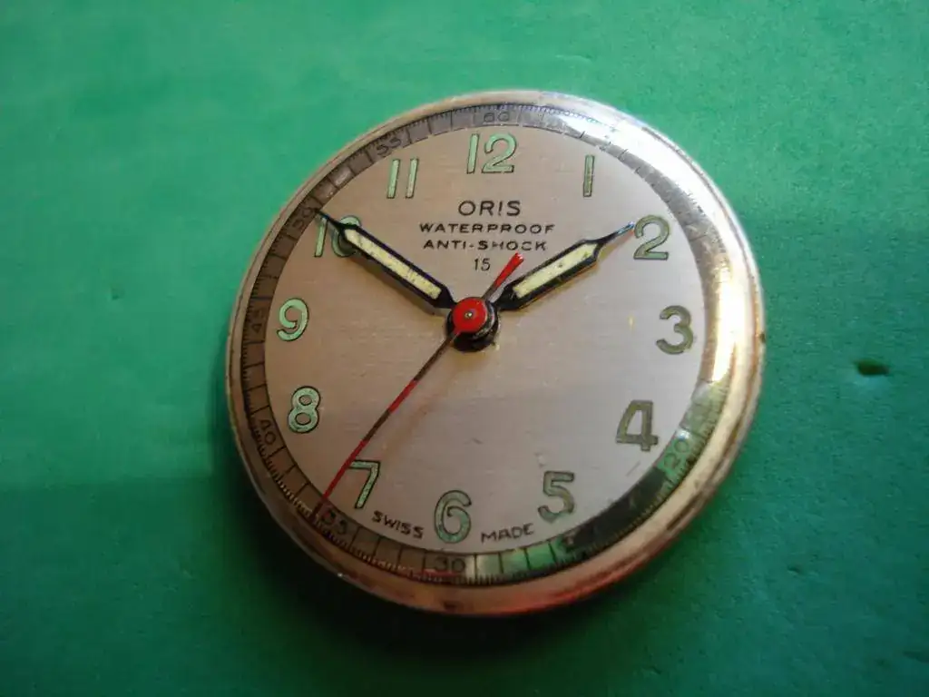

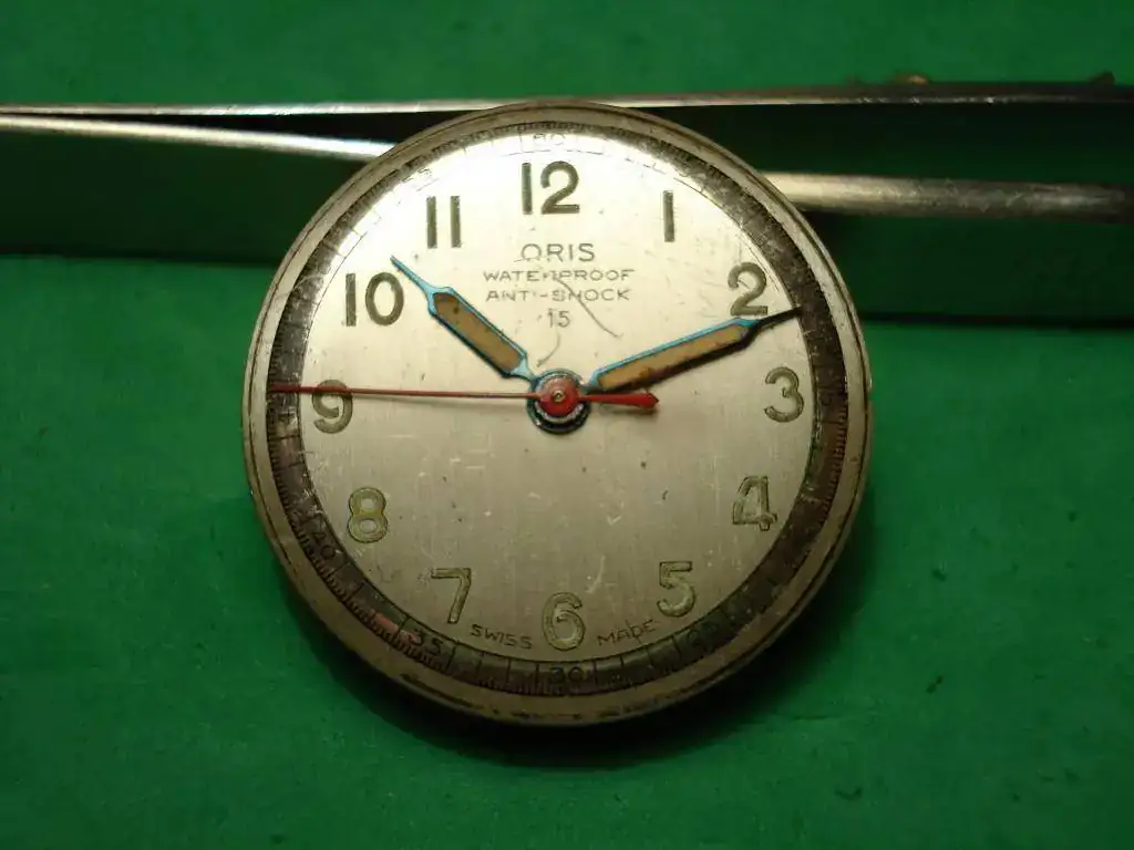

DSC01031.webp El dial ya era otra cosa...
DSC01223.webp Este es el, en un principio el donante, la segundera un poco torcida..
DSC01224.webp Y a falta del volante completo.

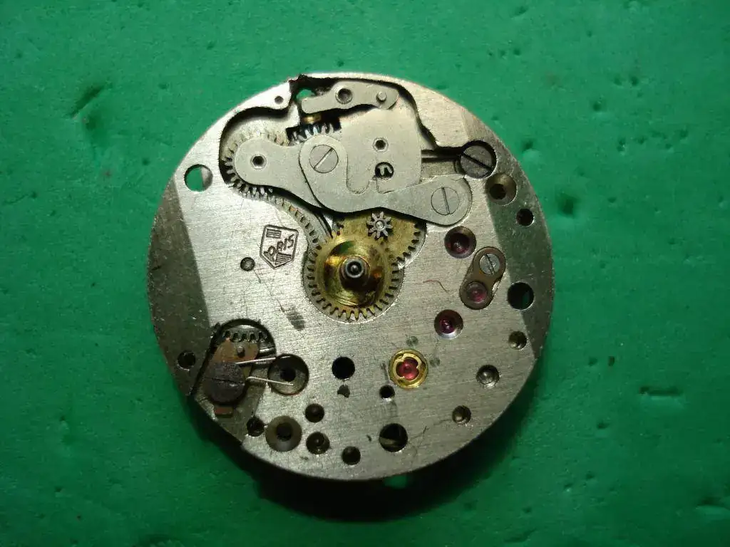

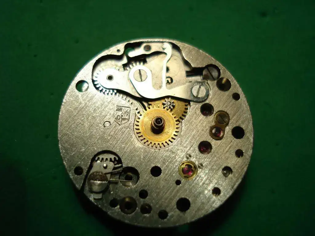

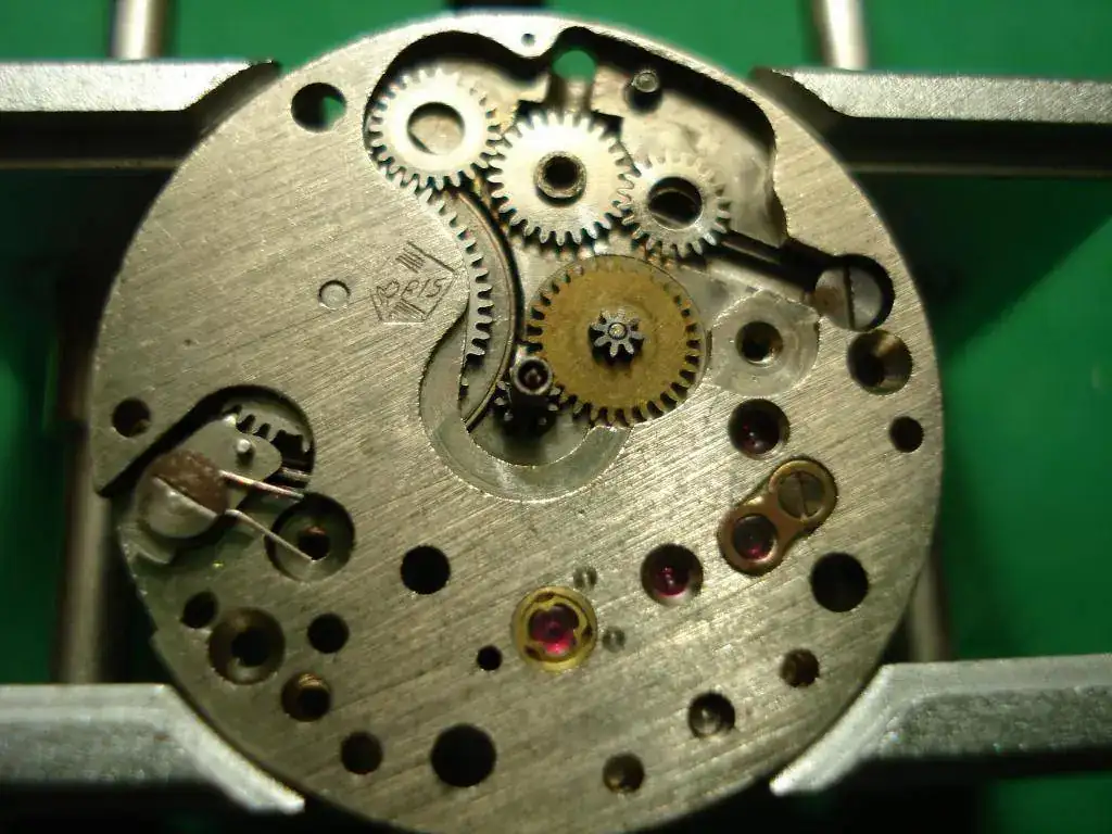

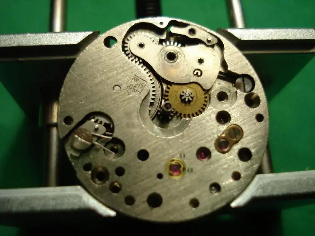

DSC01044.webp La platina del receptor, y...

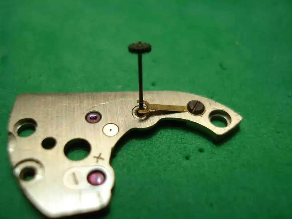

DSC01039.webp El muelle partido.

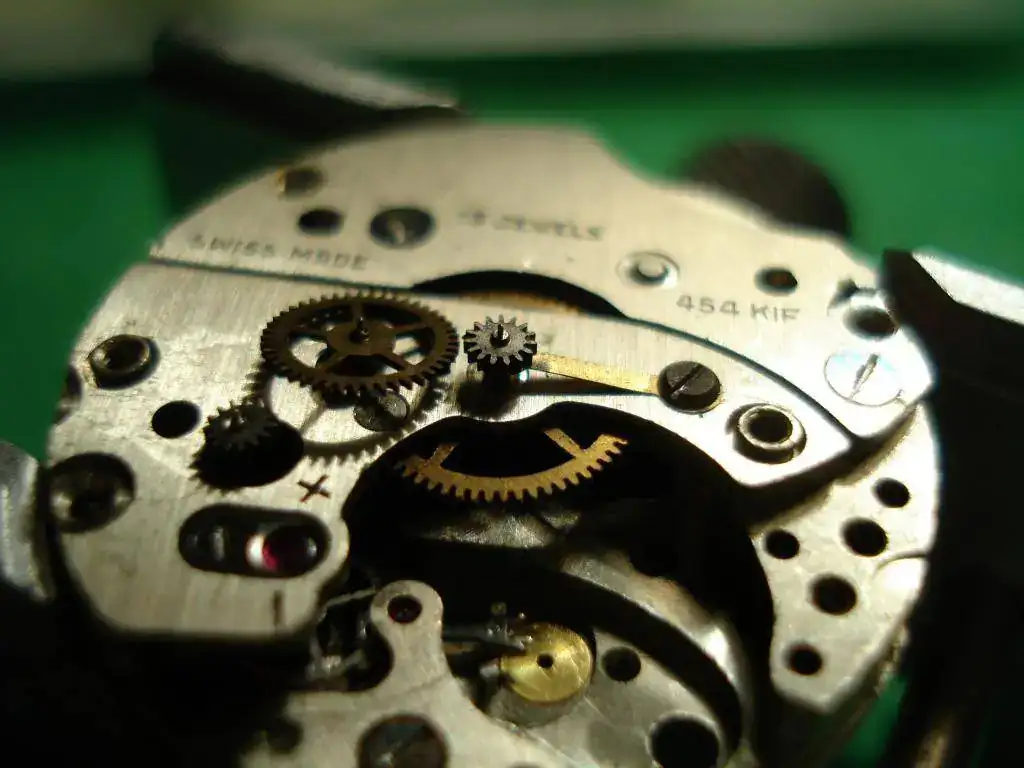

DSC01225.webp Aquí el donante; pensé en aprovechar al donante completo, ya que la platina estaba mejor, y completarlo con el puente y volante del en un principio receptor....
DSC01226.webp Así que empecé el desmontaje...

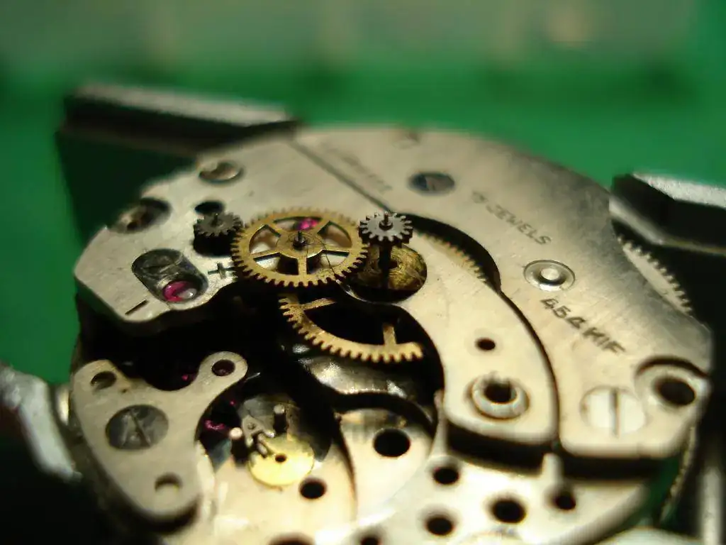

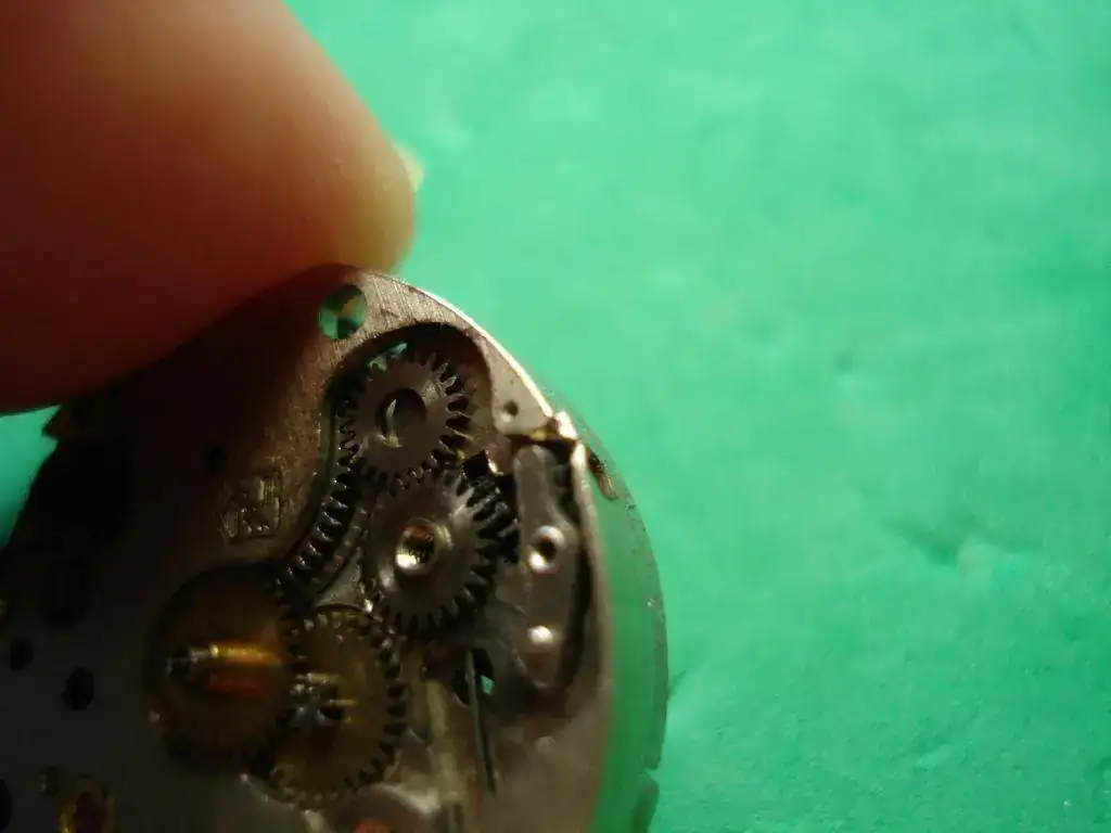

DSC01234.webp Cuando llegué aquí, y vi el sistema de segundos indirecto... Me acordé del KF324 del Labora... y me dio una temblera....que me dije... "esssto no va a acabaaar bieeennnn...." ::cry::::bash::
DSC01236.webp Ojúúúú....:umbrella:

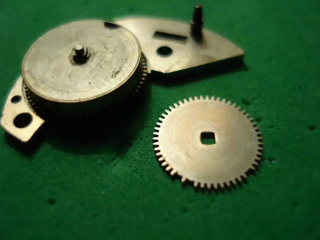

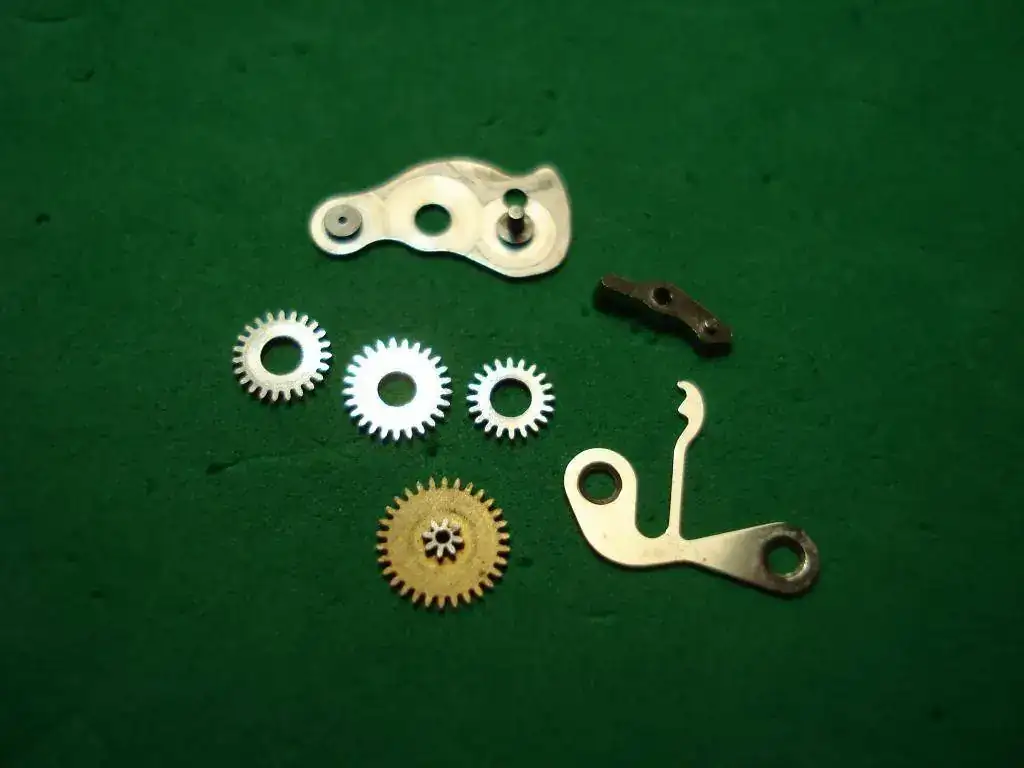

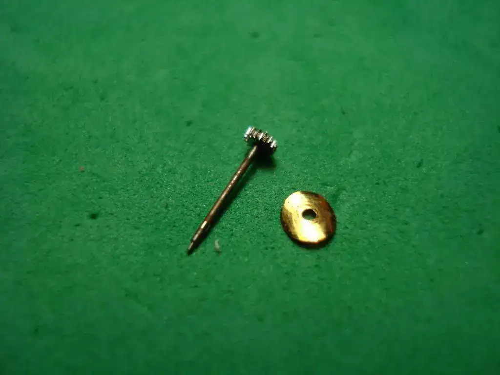

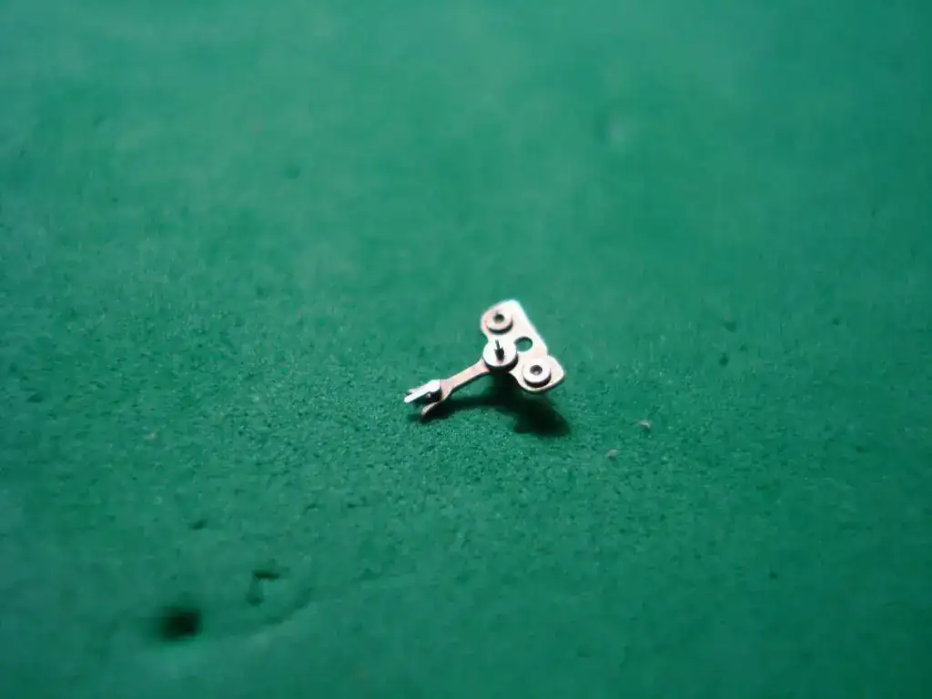

DSC01241.webp Este tenía el rochete de esta guisa, así que a aprovechar la del otro...

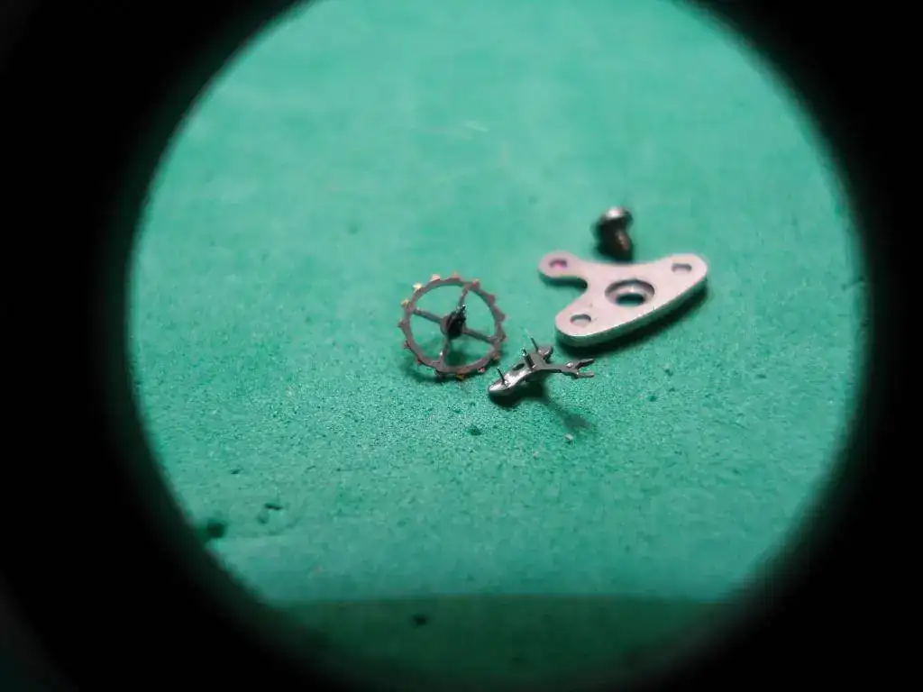

DSC01238.webp Áncora sin paletas y rueda de escape diferente, claro... La primera vez que veo una así.::Dbt::
DSC01245.webp Curiosamente el sistema de seg. indirecto del que iba a ser receptor es diferente... Siendo el mismo calibre...::Dbt::::Dbt::

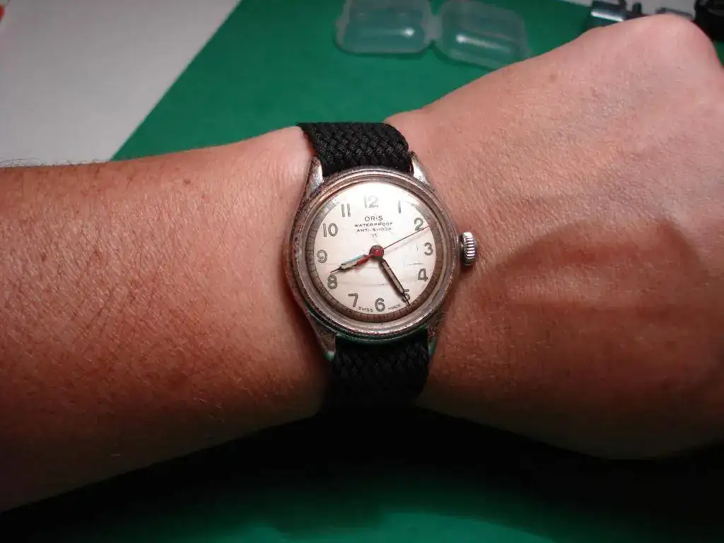

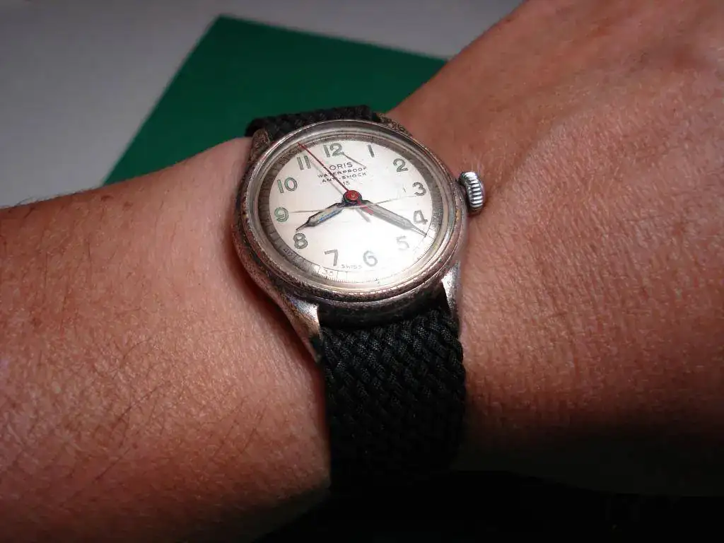

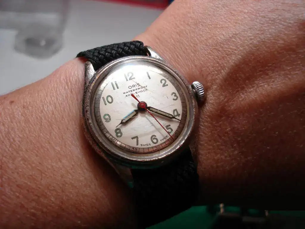

DSC01264.webp Ya montado y funcionando..:yhoo:::yhoo::

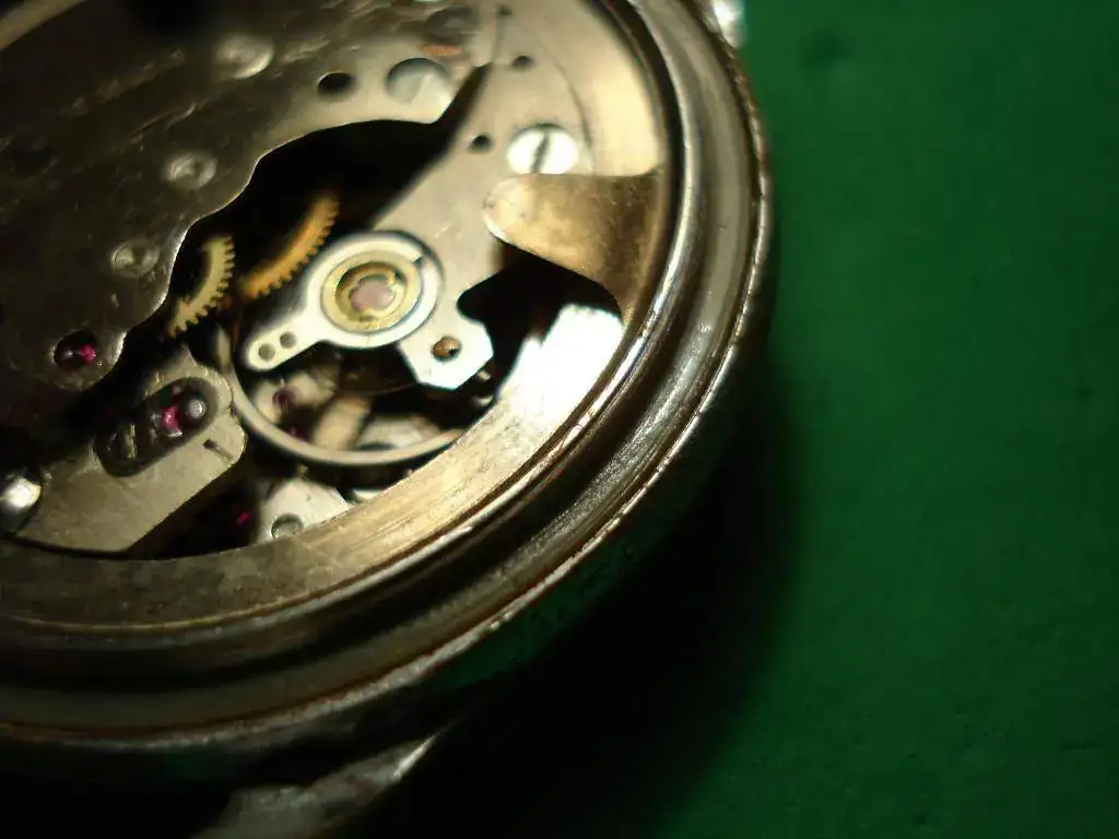

DSC01266.webp Al limpiar la caja me percaté de ese aro de plástico o goma que lleva insertado; imagino que para su hermetismo.

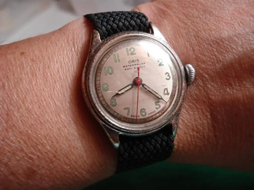

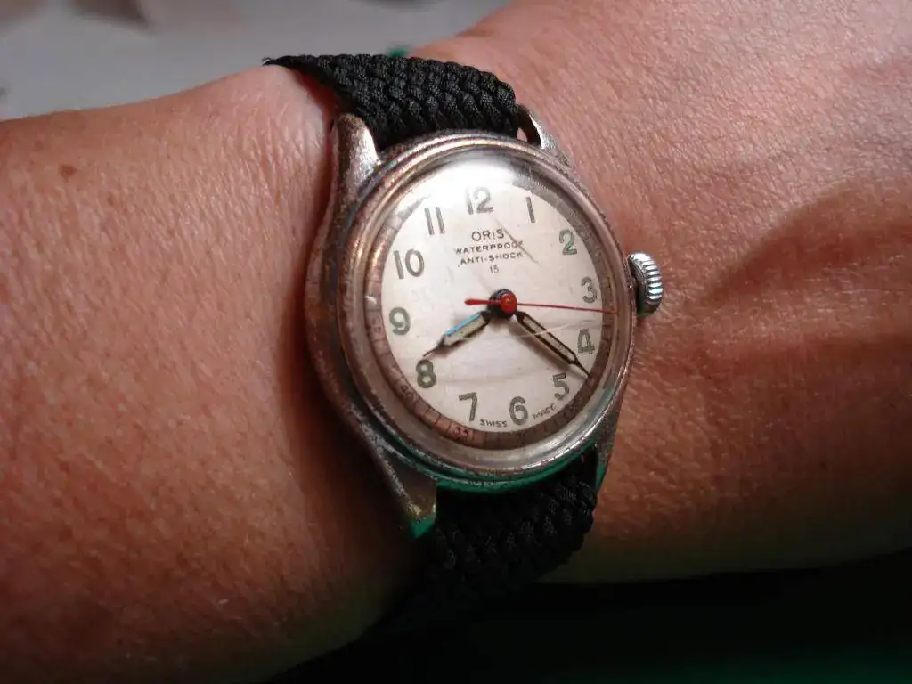

DSC01272.webp Y ya está !!!!!!
Por supuesto, antes de nada: de montar esfera y agujas, enderecé la segundera y la coloqué para comprobar que no andaba "coja" o "tartaja".... Y no, estupenda que iba ella....:yhoo:::yhoo:::yhoo::
DSC01273.webp He tenido que apañarme con el plexi que traía porque no tengo de su medida... A la espera..

Que bien cocinas!!!, te quedó fenomenal ese guiso, nada que envidiar a ningún otro plato :clap:. Y ya quedaría perfecto si a la caja se le diera un cromadito :yes:
Gracias Pinon !!!
Sí, la caja parece que ha pasado la viruela...:yuck::

Te queradá un reloj muy bonito en cuanto soluciones esos problemas cosméticos........:ok::

Con esa cara tan guapa había que recuperarlo. Y te queda de cine en la muñeca.
