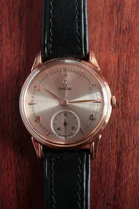

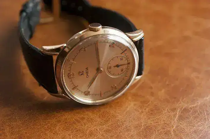

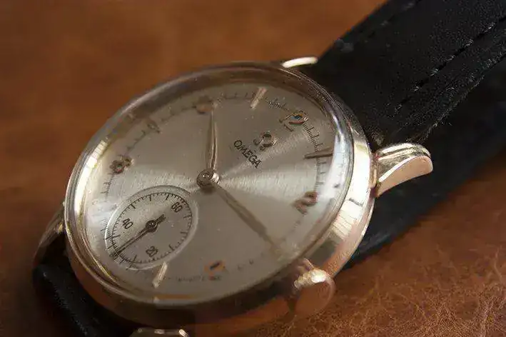

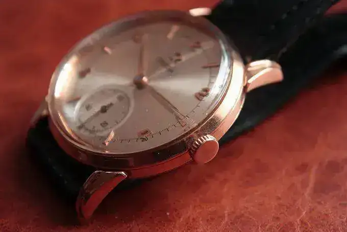

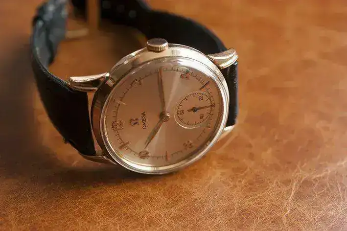

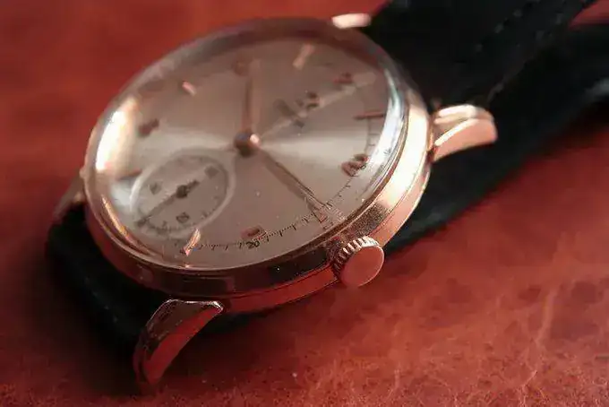

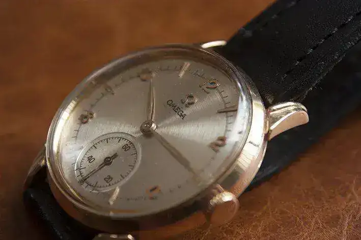

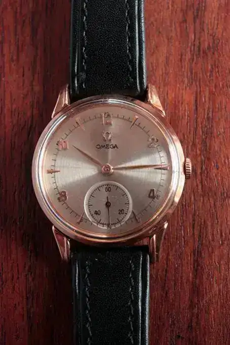

Les muestro ahora el Omega de mi Abuelo.
Mi abuela lo compró en España en los años 60's (Regreso a vender la finca Familiar en Peñanes, Asturias). Según contaba la Abuela, no se podía sacar el dinero de España, así que compro varias cosas, entre ellas el OMEGA que le dió a mi Abuelo como regalo.
Por lo que he leído en este foro, la caja es de oro Español. Trae un mecanismo 266, con número de serie 138376XX según tengo entendido de 1952[FONT=&quot][/FONT]

Tadeus, este Omega descendiente de los calibres 30 y 30T2, es probablemente uno de los mas bonitos que se han visto por aquí, tanto por su preciosa esfera como por la contundente caja, Esta es su ficha.

138376XX, mas bien de 1953
Precioso reloj, de los que nunca se te van de la cabeza y con una historia increible.
No llevaba malos relojes tu abuelo. En este caso, además de la caja nacional, el relojero quiso decorar un poco más la esfera, sin duda repintada.

La esfera luce bonita, está restaurada, pero el conjunto se ve estupendo.

A los que decis que hay repintado o restauración en la esfera, ¿en qué signos o síntomas os basáis para la afirmación? Es que yo no consigo ver nada al respecto...

Hay bastantes, pero tal vez el más significativo sea que al esferista se le ocurrió segmentar los segundos y numerarlos de cinco en cinco sin darse cuenta (o dándole igual) de que los índices originales del reloj iban a taparlos.

Vale, la hipótesis principal entonces es que la configuración de esa esfera, al menos en cuanto a índices dibujados y pegados no es original. Cierto, puede ser, realmente es extraña (aunque tremendamente atractiva), nunca he visto nada igual.

Bueno, que es rehecha no es una hipótesis sino un hecho. Jamás ni Omega ni ningún fabricante ha marcado algo en la esfera para luego taparlo con los índices (que yo haya visto). Eso entre otras cosas.
Sin ser experto en Omega, los indices en relieve y las agujas casi con total seguridad son originales. Es la esfera en sí en la que el esferista dejó correr la imaginación y no puso tampoco cuidado en adecuar el tampón a los índices o a la subesfera de segundos.
Pero vamos, que ser repintado es lo de menos. Es un gran reloj y sobre todo el reloj del abuelo y eso es lo fundamental.

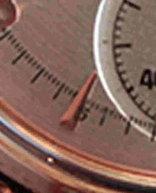

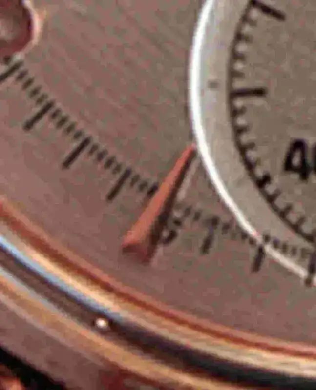

Otra observación que le haría es que el índice de las 7 no va centrado con la escala de segundos y quintos de segundo. En otros índices (5 y 11) hay un descentrado pero menor. Lo que no sé decir es si la culpa del descentre está en la ubicación de los índices o en el grabado de los segundos
Mis disculpas... traté de mejorar la imagen pero no pude:pardon:y tampoco pude eliminar las imágenes que había colocado con anterioridad

Las esferas se restauraban por multitud de causas, nada raro en relojes de más de 70 años ya. Esta es restaurada sin ninguna duda. Para empezar la tipografía del logo "OMEGA" no es correcta, jamás Omega usó ese tipo de letra. Lo de los numerales tapados se debe a que la tampografía de la restauración se hizo por un lado y el reloj, con sus índices aplicados, estaba por otro.
Cesc en este caso no hay duda de la restauración, solo con observar el minutero central montado sobre el pequeño segundero, la grafia omega y como indica Zapp los indices tapando los segundos...
La razón de que haya bastantes restauradas, puede ser porque para uso habitual, salvo en coleccionistas, se prefiere un reloj sin huellas de uso y hay muy pocos esferistas que conozcan y se ciñan al original.
