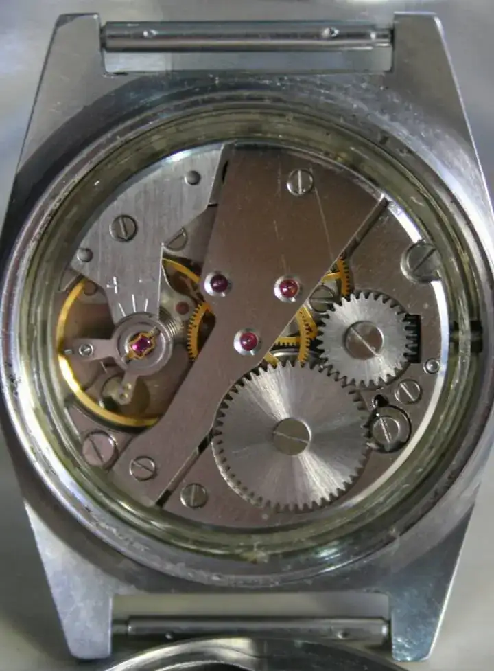

A finales de los años 60 el gobierno chino decidió que era necesario diseñar y construir un calibre que pusiera al alcance del pueblo chino un reloj de calidad.
Tras varios años de desarrollo el llamado, con una terminología propia de los Países comunistas, movimiento estándar chino vio la luz.
Los requisitos técnicos eran 17 joyas, 21.600 alternancias por hora, más de cuarenta horas de reserva de marcha y una precisión de +/-30 segundos al día.
El proyecto fue un éxito y la industria china paso de fabricar 6 millones de relojes a más de 30 de los que el 80% llevaban el movimiento estándar.
En los años 80 la crisis del cuarzo, entre otros factores, supuso un duro golpe también para la industria china y el movimiento estándar, que contaba con un excelente diseño, se ganó una merecida fama de mala calidad.

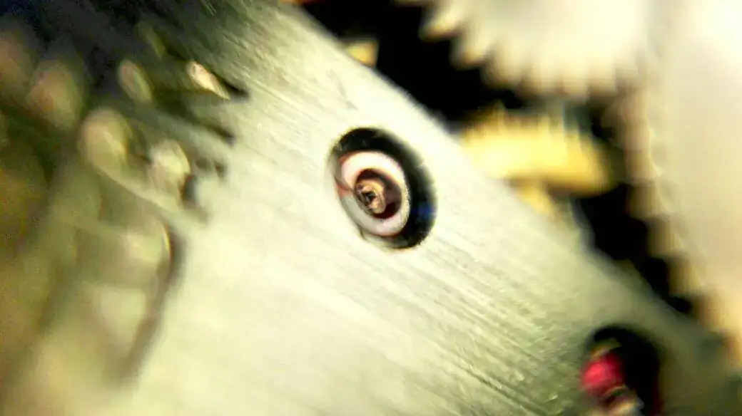

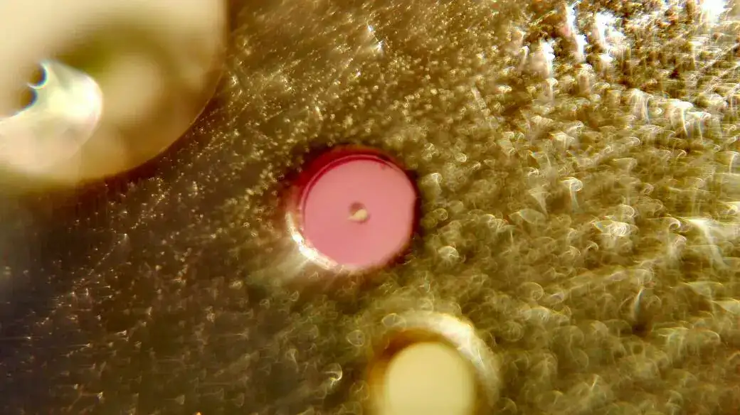

En el diseño original los rubíes tenían una forma similar a la de un reloj de arena de forma que el roce de los pivotes era mínimo y el aceite quedaba aprisionado.
En las versiones modernas los rubíes son totalmente planos y el aceite desaparece por arte de magia. Quizás por eso este tipo de relojes vienen de fábrica sin aceitar.
Su uso en relojes de bajo precio y calidad, ya sean copias o no, ha conllevado la pérdida de calidad de fabricación a la que se suman un montaje mejorable y la ausencia total de control de calidad.
Es una lástima que este movimiento sea conocido en Europa por su mala calidad cuando originalmente fue diseñado buscando la simplicidad, la robustez y la fiabilidad.
Sin embargo basta encontrar una unidad bien ajustada para comprobar lo potente de su diseño.

No conozco ningún otro calibre cuyo volante pueda mover toda la máquina.

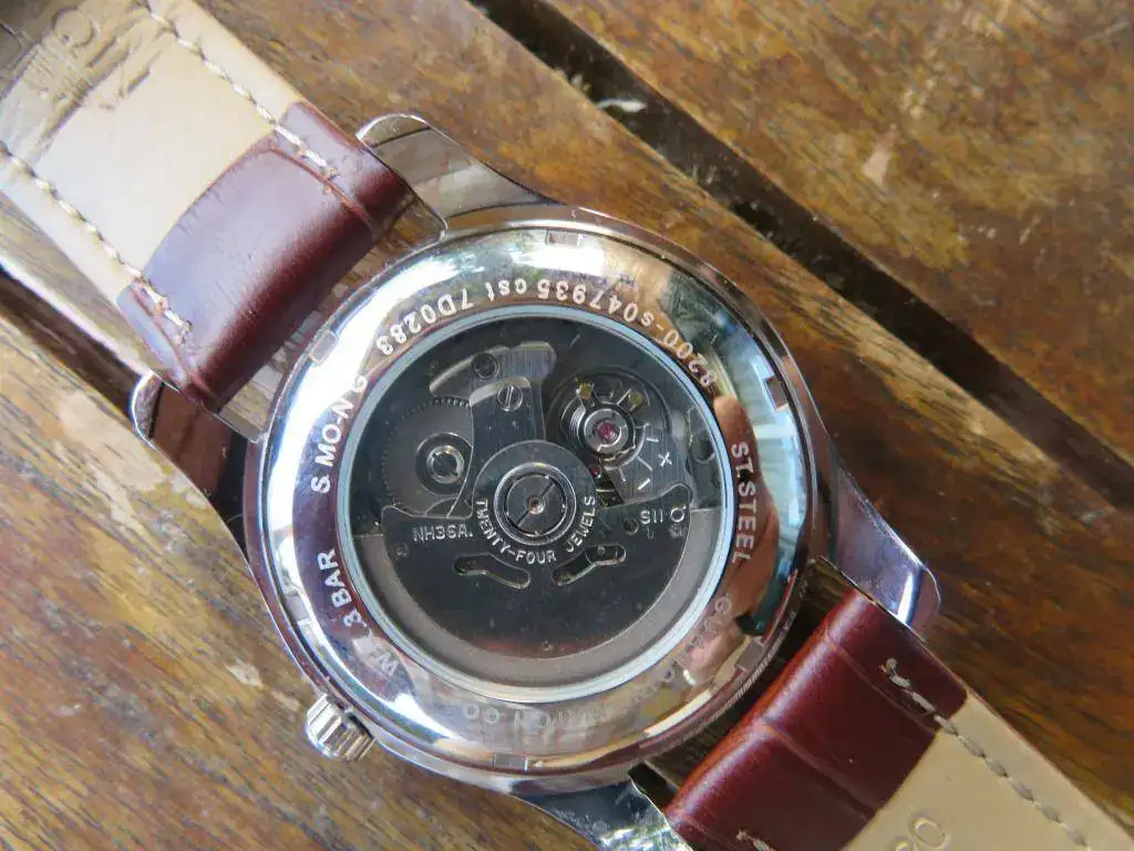

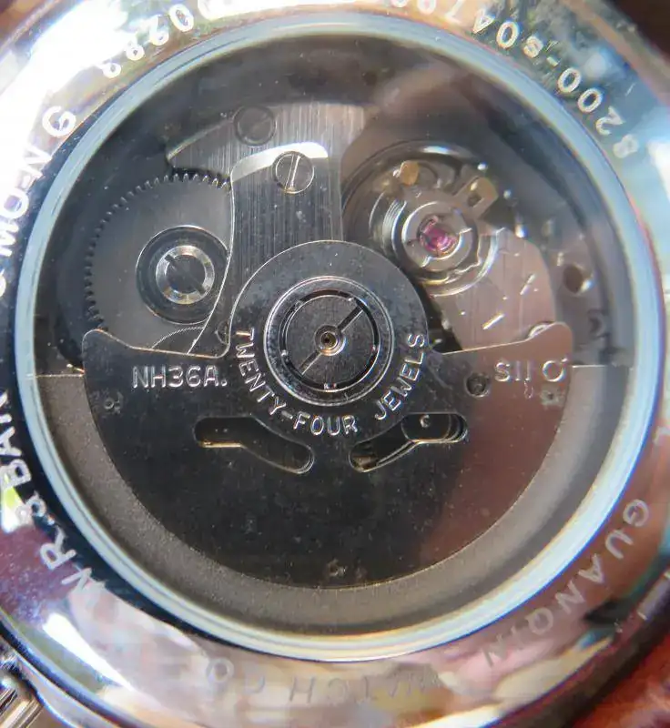

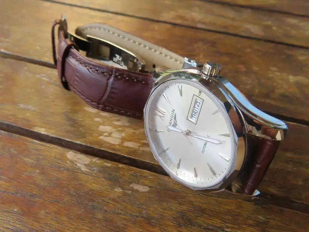

Y por último hay relojes como Seagull y el 1963 del que se ha hablado que no tienen nada que envidiar a otros que se fabrican por el resto del mundo. No digo ya nada de mi última adquisición, un Guanqin GJ16034 con movimiento NH36A y unos niveles de acabado más que decentes por unos llamativos 35 euros puesto en España.

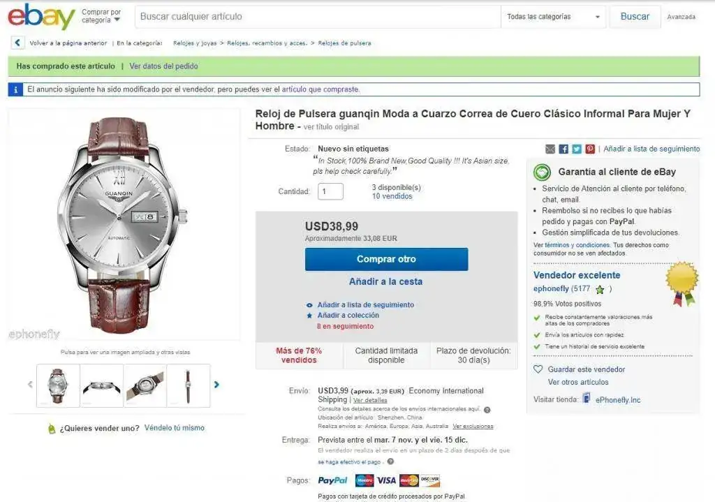

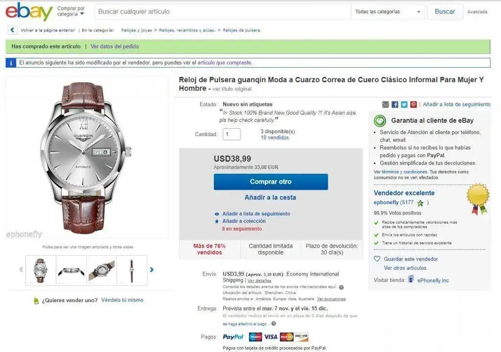

¿Dónde encuentras ese reloj a ese precio?
Lo compré aquí... El precio varía un poco en función del cambio de dólar a euro... En la mayoría de sitios se encuentra por precios de 50 - 60 euros llegando en algunos lugares a más de cien...
Muchas gracias por el dato!!! todo un universo en sí mismo el mundo de la relojería china

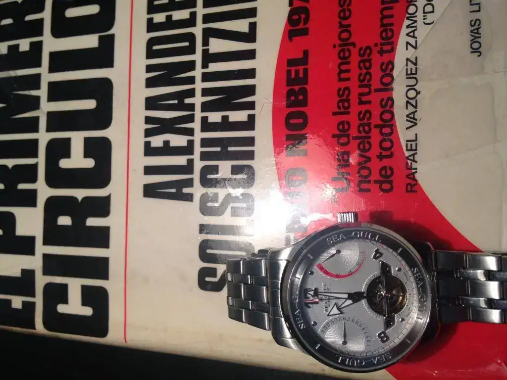

Pocos relojes chinos has visto. Tourbillones de la BWF (con premio), relojes novedosos como (FYITA) con premios de diseño en Basilea, etc. Yo tengo varios y te aseguro que funcionan muy bien y con calidades que sorprenden, y variaciones de lo más pequeño +- 5 seg.
Por ejemplo:
