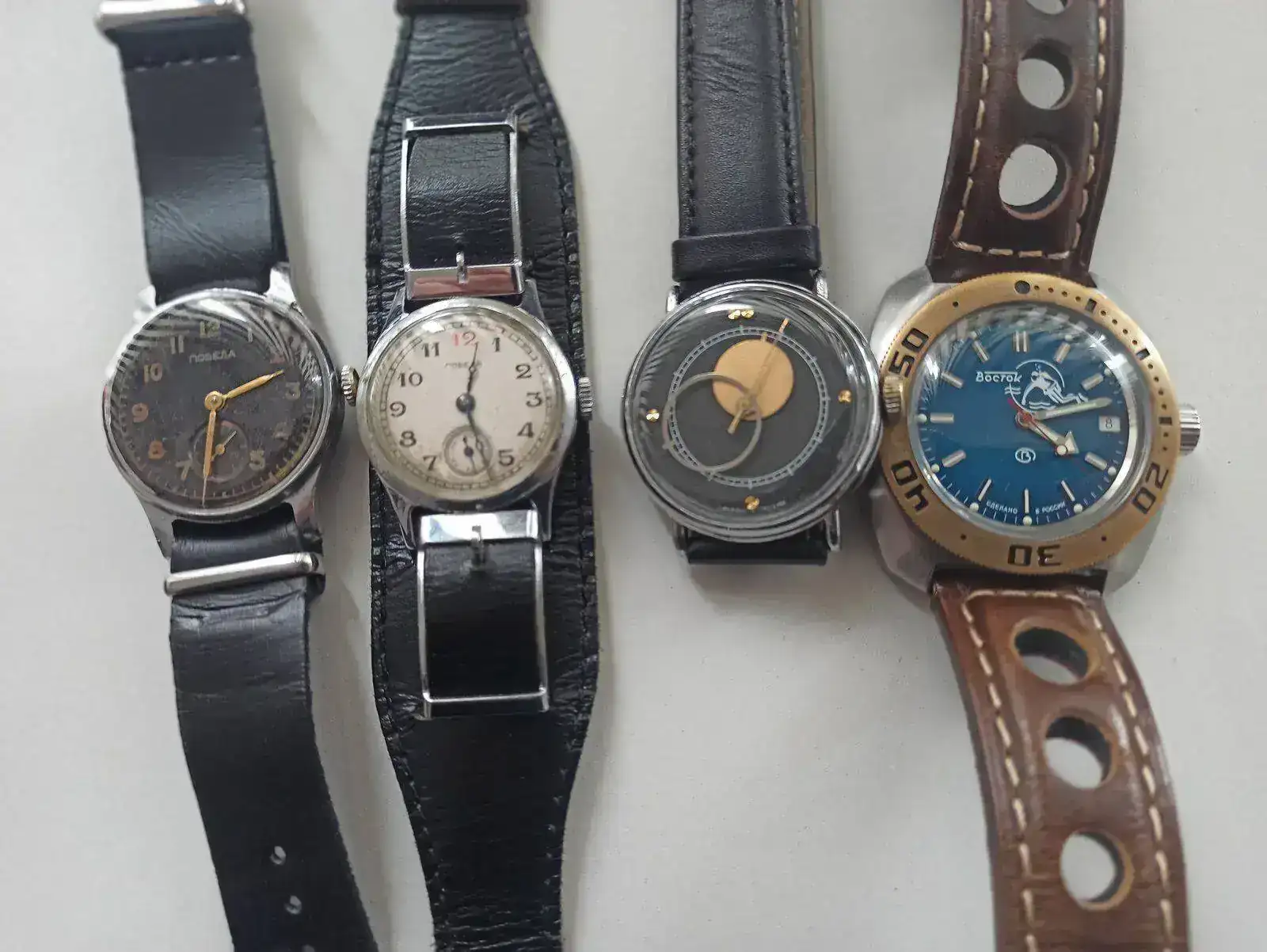

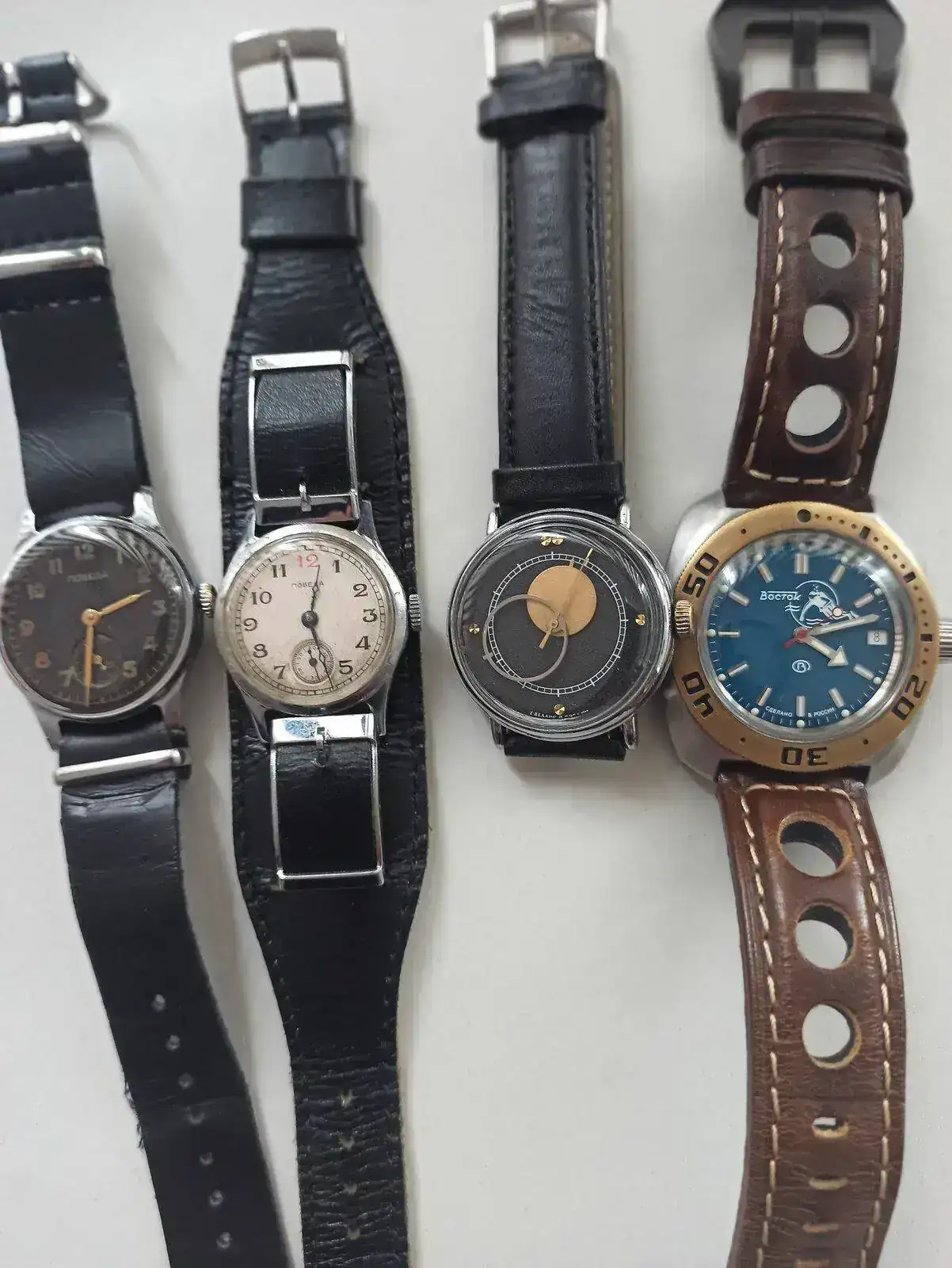

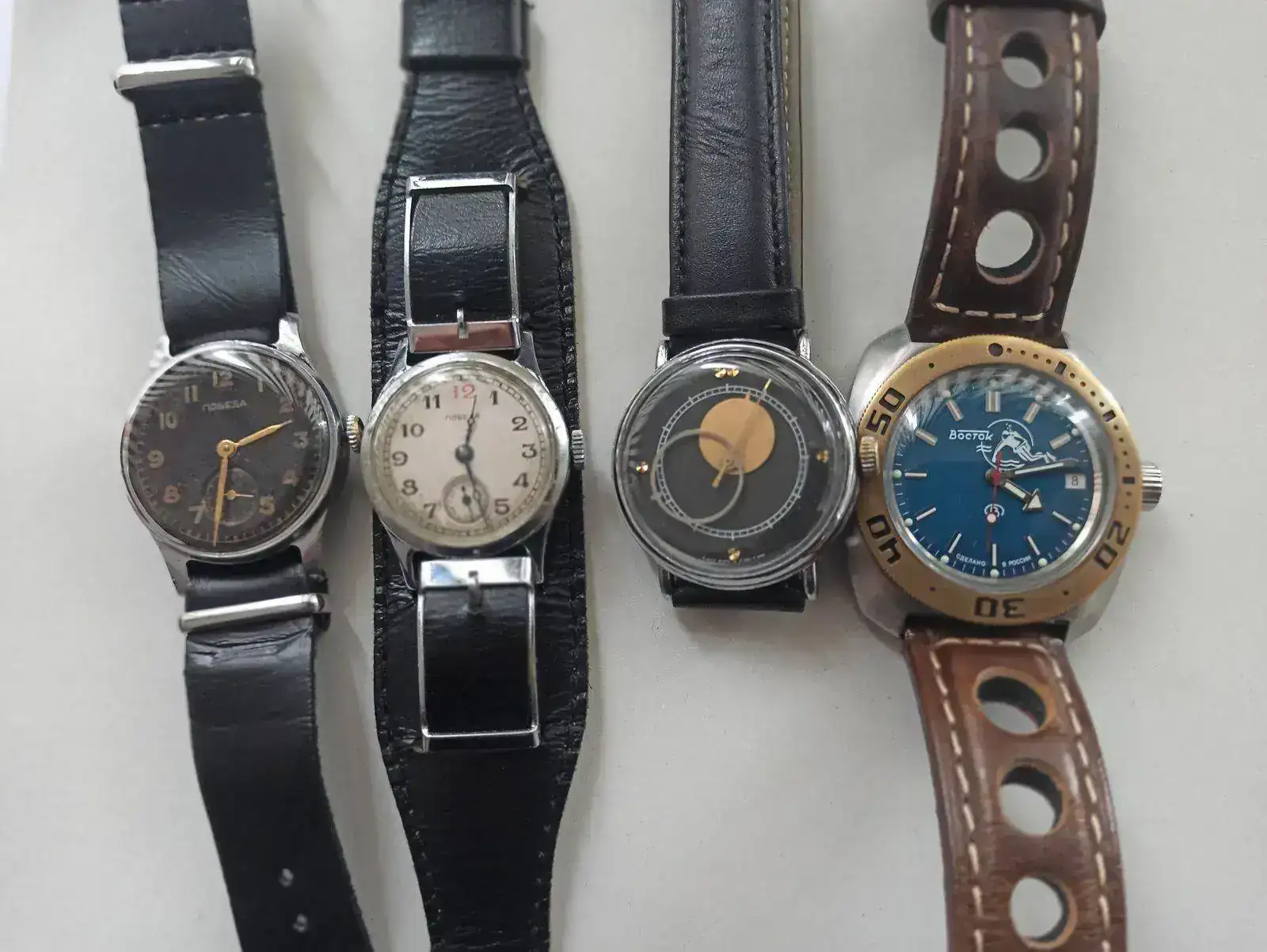

Son las agujas, la horaria y la minutera. La legibilidad reguleraUna curiosidad. El tercero , copernico no?, Indica las fases lunares o es una simple decoración?
Es que mira que lo había visto y no me lo había planteado ....😅Son las agujas, la horaria y la minutera. La legibilidad regulera![]()

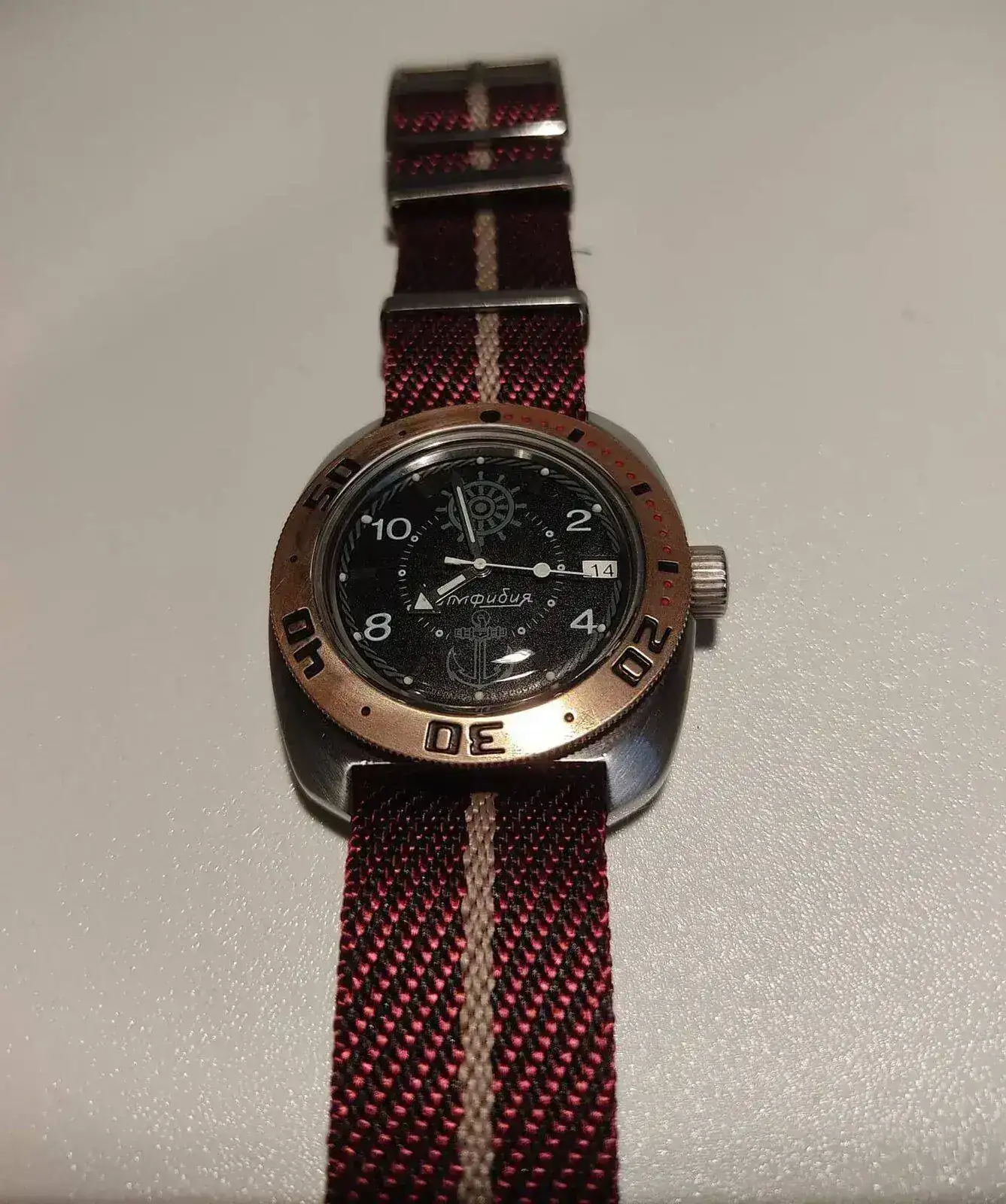

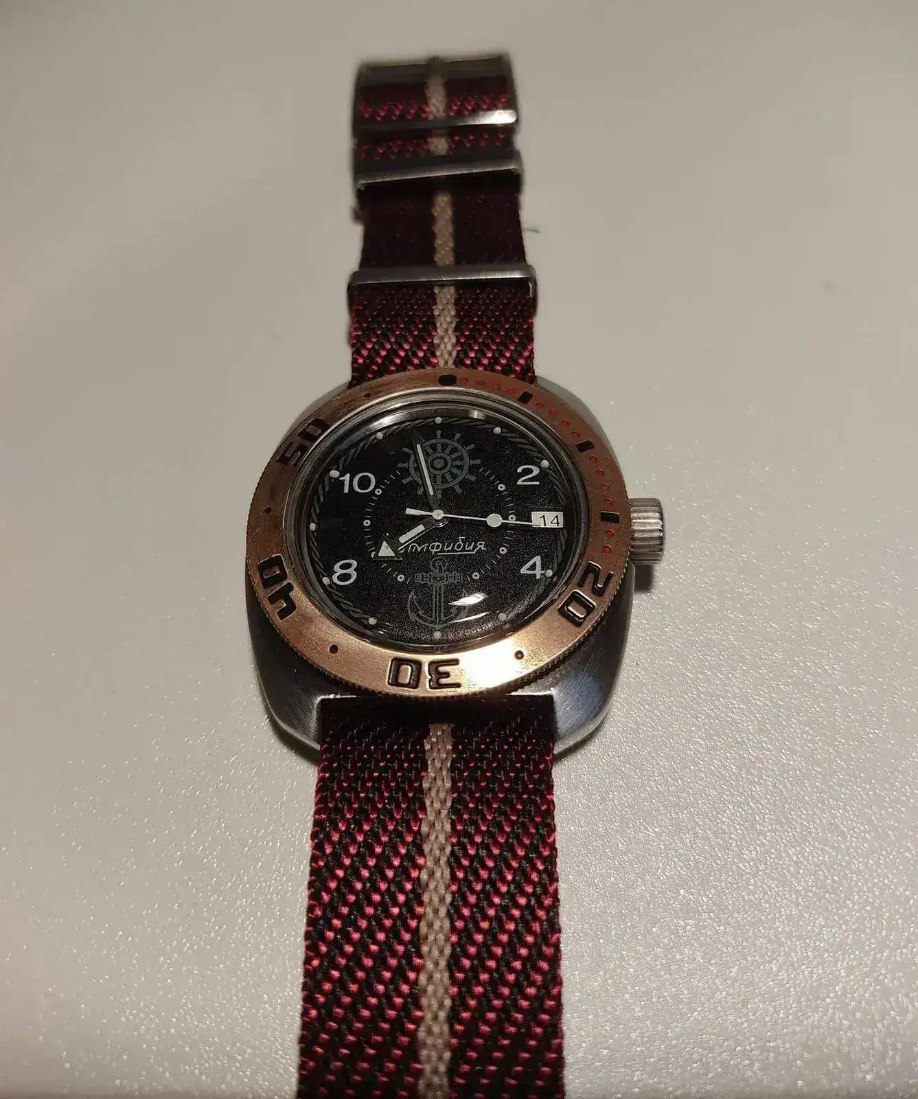

PreciosoMuy buen cuarteto, yo le hice a mi amphibia la misma cirugía.Ver el archivos adjunto 933635

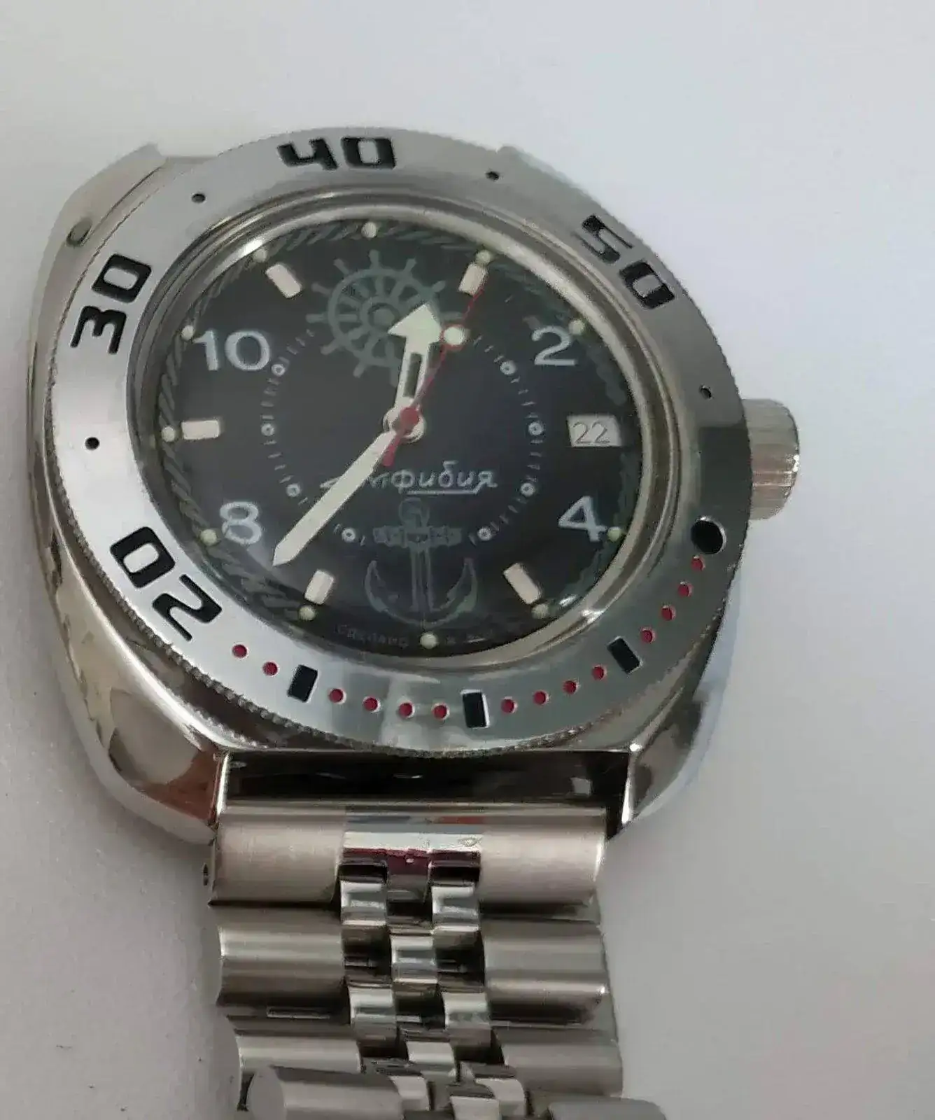

No lo sabia, gracias compañero.No se compran, es el original al que se le quita el cromado
Si compi, ese reloj vino con su pulido a espejo y lo que se le hizo fue lijar la caja con lija suave y luego estropajearlo un poco para que no queden marcas, así le quitas el brillo. El bisel lo mismo, con lija un poco más fuerte le vas quitando el cromado y luego con un estropajo dejas ese color más uniforme, si lo quieres con más brillo le puedes dar limpiametales, y luego va cogiendo una bonita pátina "bronceada". Hay otros métodos, pero yo lo hice así.No lo sabia, gracias compañero.
Entonces ¿ ese modelo es asi, caja de acero y bisel de laton cromado ?, de antemano, gracias y saludos desde Mexico, y lo dicho, tienes pagadas unas cervecitas con su respectiva "botana",![]()
