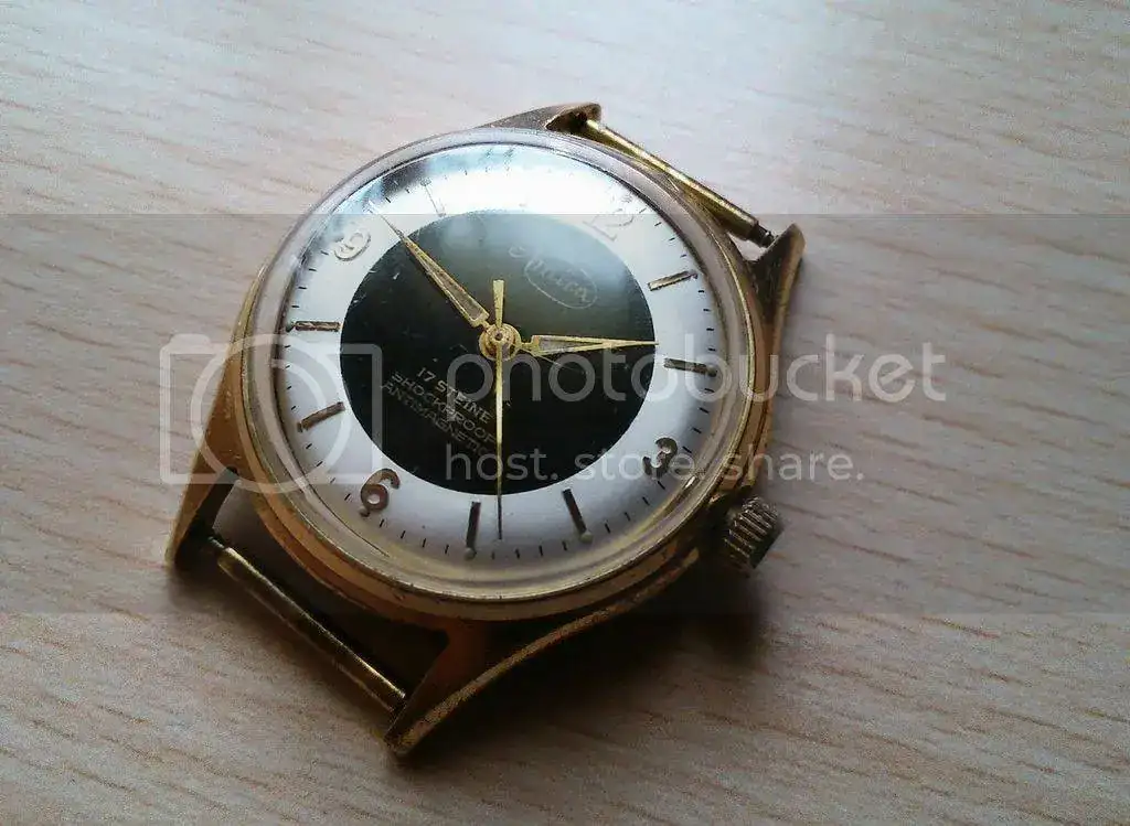

El pasado domingo me volvió a ocurrir como de costumbre: salgo de casa acompañado por mi fiel compañero cuadrúpedo, diciéndome a mí mismo "vale, me acerco un momentito al mercadillo... pero sólo para mirar, nada de compras, a no ser que haya algo gordo a buen precio, a partir de ahora sólo "cacería mayor" (o mediana) y muy espaciada en el tiempo, nada de traerme chatarrillas". Pues nada...¡ni pajolero caso!. ¡Pero quién puede decirle que no a este pequeñín, con esa carita, por 5 eurillos!
Pues dada mi falta de tiempo, acentuada últimmente, no he podido investigar gran cosa (ni hacer buenas fotos). Lo único que he podido ver es que:

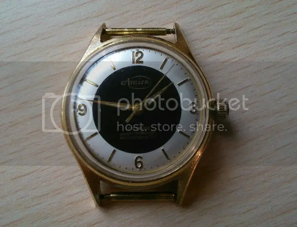

- De entrada, la inscripción en el dial de "17 Steine" ya lo delata como alemán.
- La construcción y la estética es prácticamente idéntica a los Stowa, Osco y otras marcas alemanas de la época con denominación "Parat", es decir de la "Deutsche Uhrenkooperation" o cooperación alemana de relojería, fundada en 1949 por Philipp Weber, y de la que formaban parte otras casas como Arctos, Berg, Osco, Otto Schlund... Se ven elementos de los relojes de la época de estas casas idénticos a los de este ejemplar: caja entre los 32 y 33 mm, chapada, con una tapa muy peculiar formada por un aro con cuatro almenas de apertura, y una parte central de acero, idéntica forma de la caja, bisel y tapa, mismas agujas, índices y estilo de esfera...
- La marca "Amica" no he sido capaz de encontrarla ni por casualidad en ninguna parte, ni siquiera en
Mikrolisk (he llegado a ver una marca moderna de relojes de fantasía con el mismo nombre, pero juraría que se trata de una mera coincidencia)

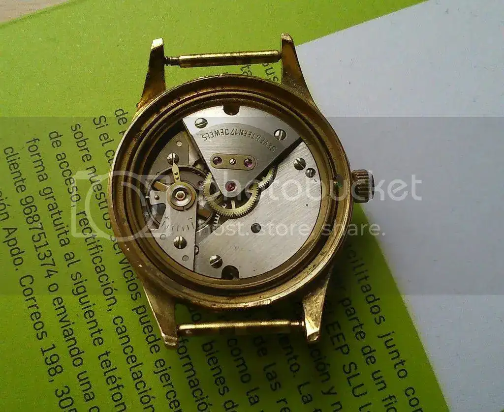

- El movimiento... tampoco he encontrado nada en ninguna parte.

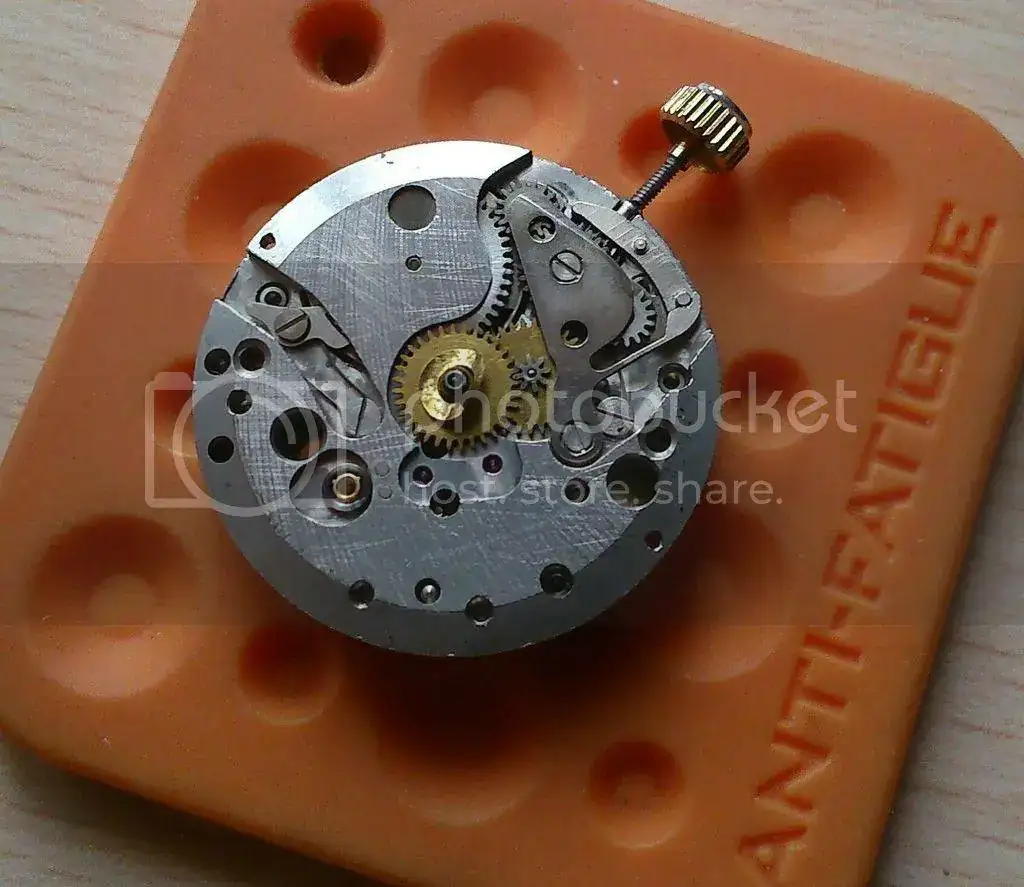

Desmontando el puente del volante he podido ver una inscripción muy escondida junto al puente del áncora que reza "106+"
Desmonto el dial para ver si tiene alguna inscripción, como pasa en muchos casos
Nada de nada, sólo veo que el movimiento tiene muchas similitudes con los de la manufactura Osco: acabado de puentes y platina, tipo de tornillos y tetones de fijación, idéntico órgano regulador, sistema de remontuar (si no idéntico), del mismo sistema y muy parecido... todo parece indicar que es un Osco ¿pero cual?

Del calibre ni idea, pero me llama mucho la atención el puente sobre la cuerda: está inclinado hacia abajo, y encima pasan las ruedas???
Hoy corrijo: ya que ví la foto bien, el puente está cortado donde pasan las ruedas. Pero aún así noto una ligera inclinación hacia abajo, por supuesto, sin afectar el buen funcionamiento.

Buen día Gods; me staba mañando y me saltó la ficha. Mire en RANFFT y busque el calibre Otero 144 y flia. Es muy parecido??
Luego dentro de una hora (aquí ahora son las 9 AM) llegaré al taller y buscaré ese movimiento y su calibre???
Un Saludo, Luis desde Argentina

Me alegra que te haya gustado, esta claro que el movimiento es algo tosco (o debería decir "osco", o directamente "un asco", como bien dice D. Luis, jejeje), pero a su favor tengo que decir que no le falta de nada, ni sus 17 rubíes ni su antichoque, ni su áncora fina de paletas, seguro que marchará a las mil maravillas tras una revisión.
Me alegra que te guste, josrey. Creo que la inclinación hacia abajo a la que te refieres es un efecto óptico producido por el matizado del acabado de los puentes
Gracias D. Luis, desde luego que se parece, con una diferencia en la disposición de los pivotes del tren de rodaje y el puente del volante en posición contraria, pero desde luego parece salido del mismo fabricante, cuando tenga un ratillo me miraré estos calibres, a ver si encuentro el mío.
