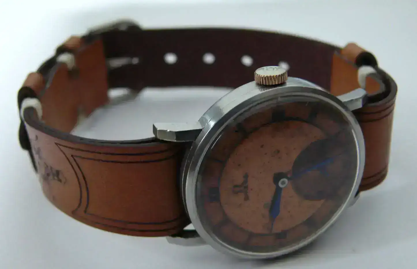

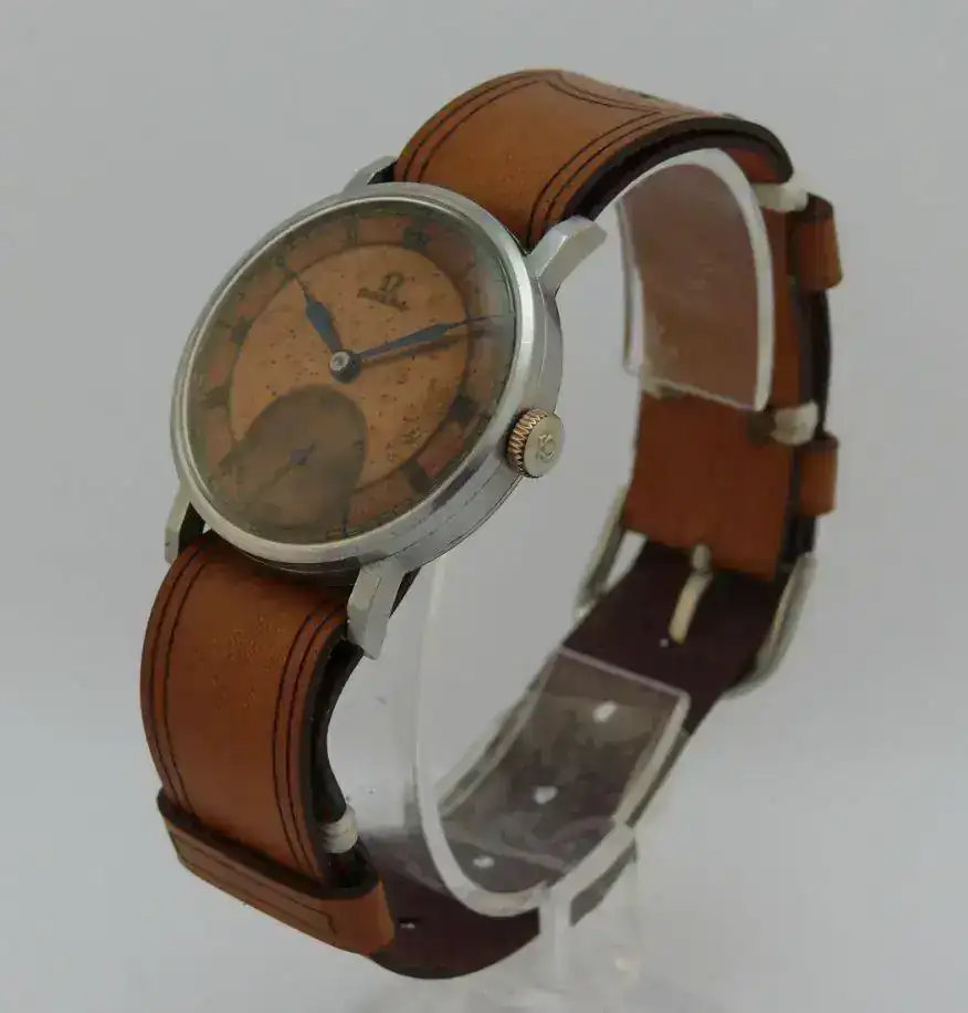

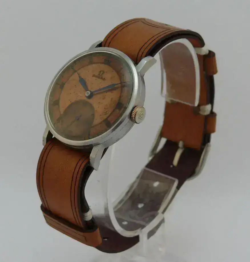

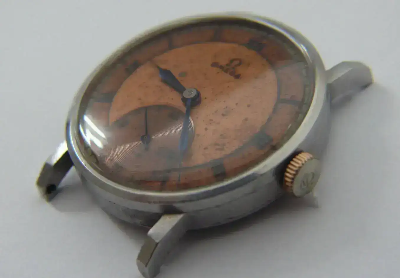

Hacía tiempo que lo tenía reservado en la vitrina, esperando pacientemente a que le llegase su turno, pero alguien encendió la mecha hace un par de días.
Va por tí, Ger.

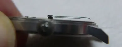

P. S. Vicente, rey, ése 30mm hay que adecentarlo sólo por dentro; la raqueta mira a Cuenca.

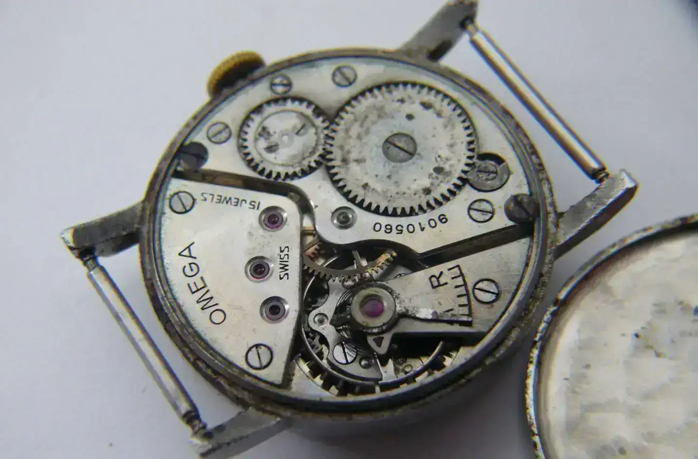

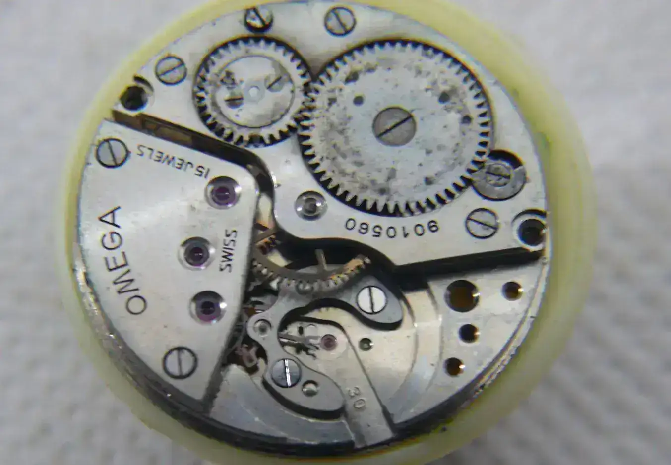

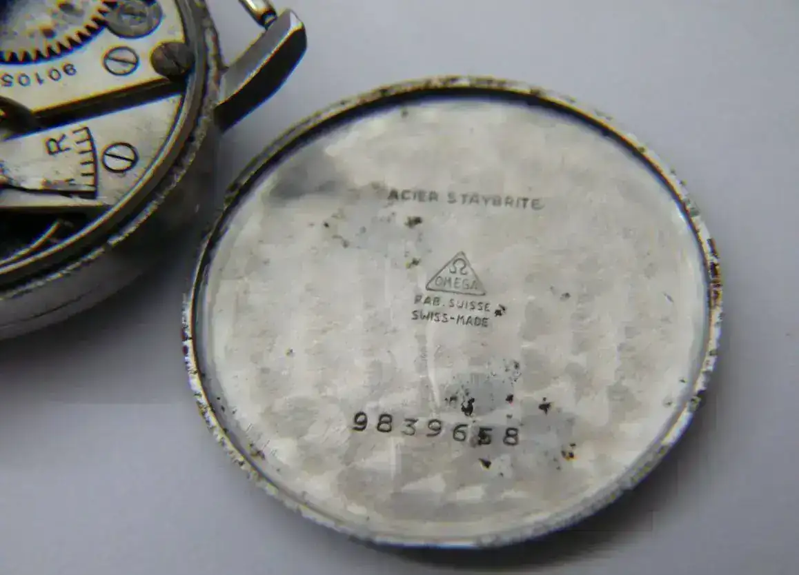

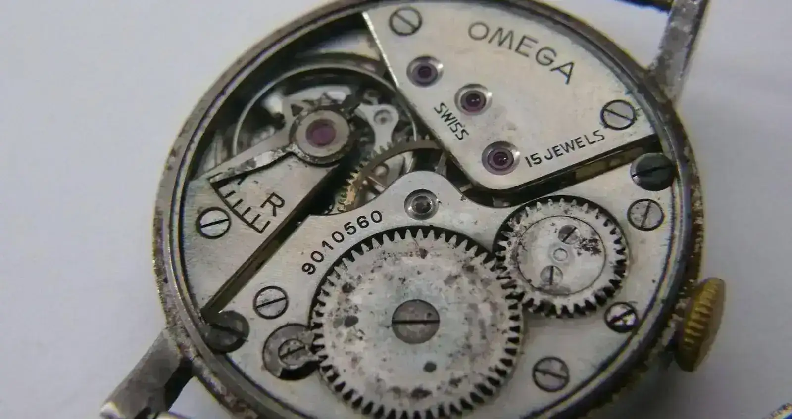

vino en un lote que compré allá por 2018
Un pequeño Omega 30 mm

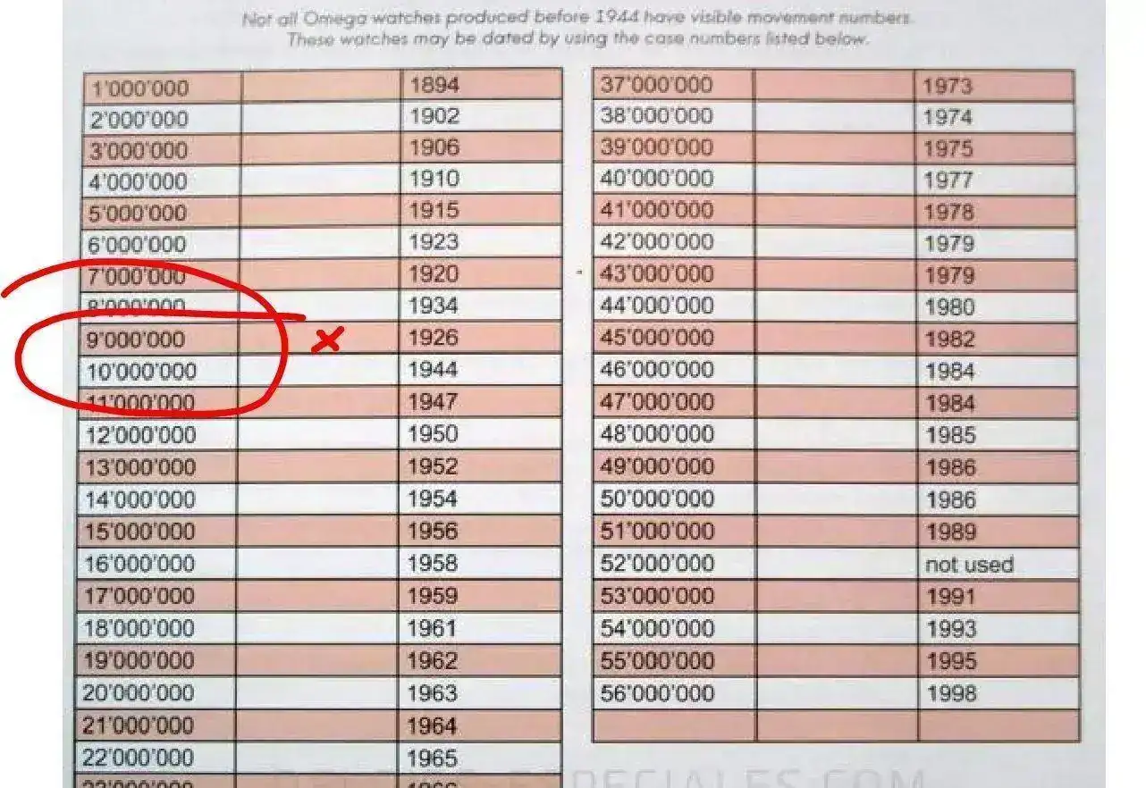

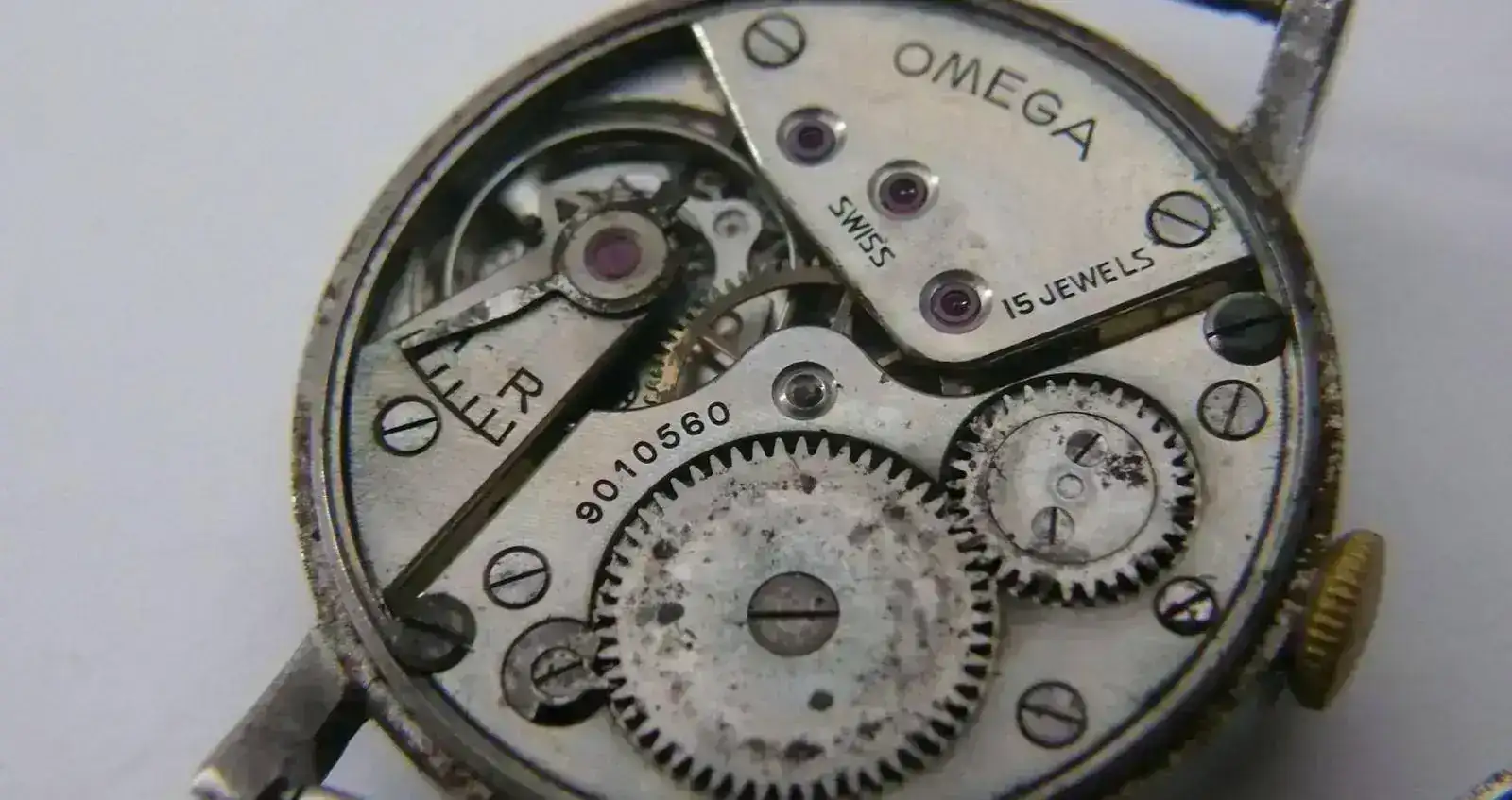

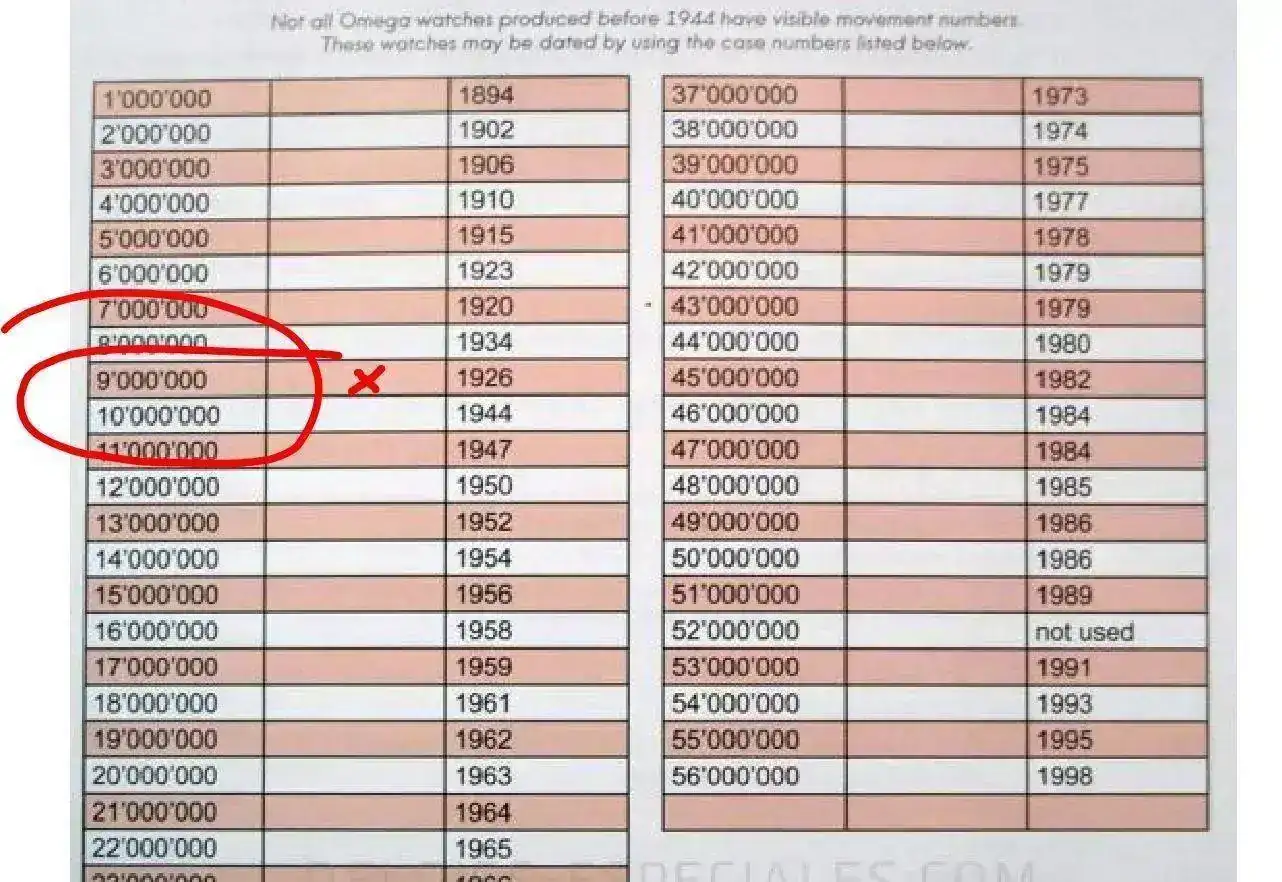

Según la tabla de esenciales las numeraciones de 9.000.000 comenzaron en 1926
Pero gracias a la anotación e información del amigo Germanio, que lo dató en este mensaje, pude ponerle fecha a la pieza:

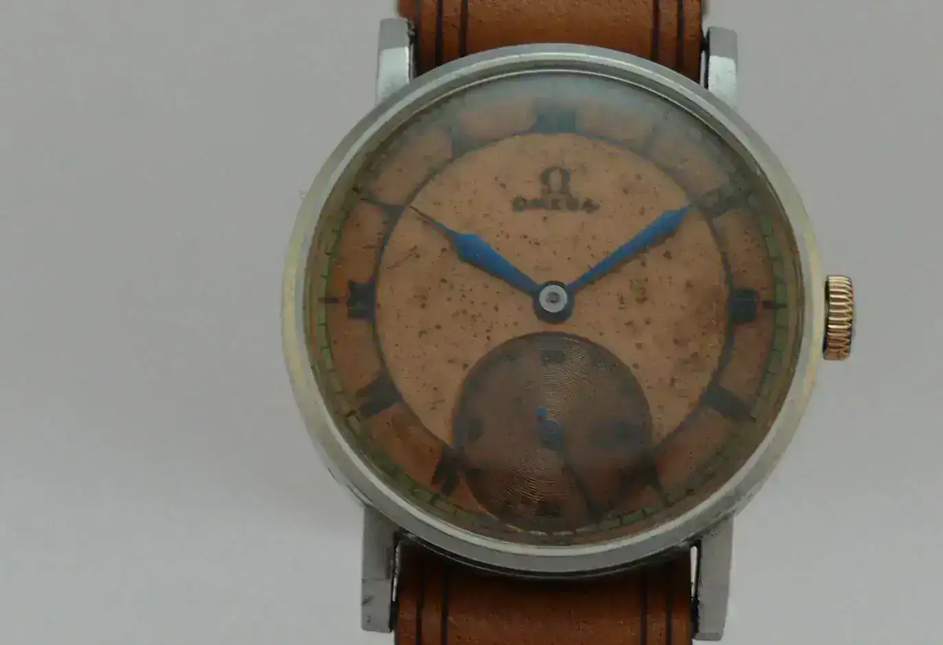

Germanio:

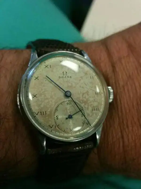

El 30mm, a secas, estuvo en producción 2 años: 1939-40. Ése tuyo es de los pequeños en muñeca, unos 32-33mm de caja. Hubo de 35mm de caja.

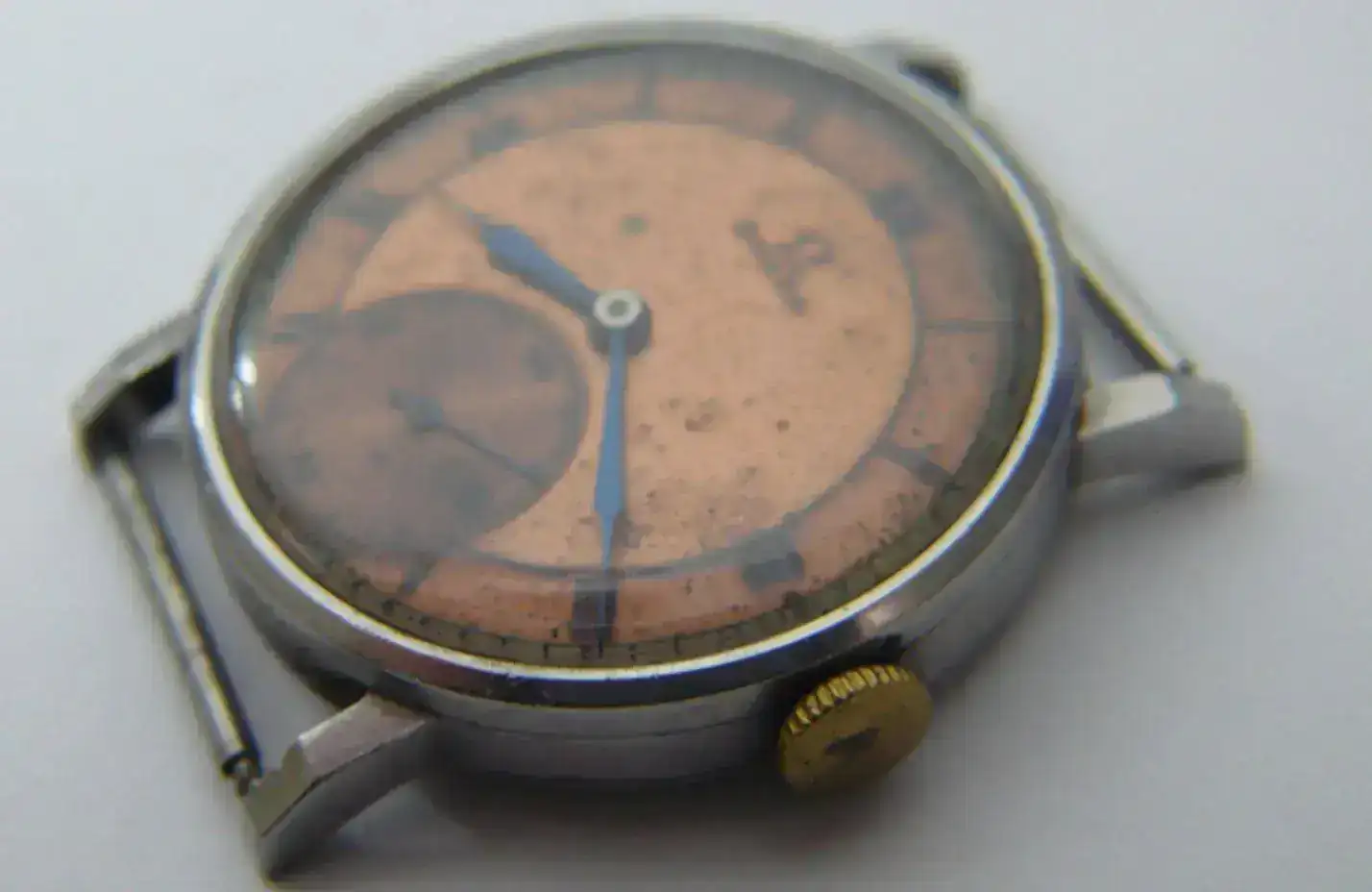

Me parece original en todo excepto corona.

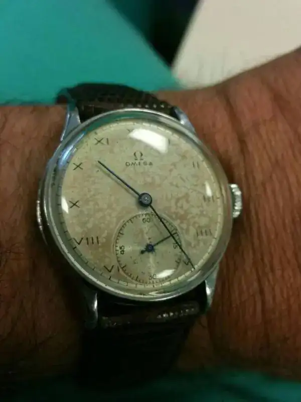

Vigila cuando lo limpies procurando no limpiar la esfera. Pocos han resistido el paso de los años íntegros. Muchos han sido destruidos o recompuestos y dada su escasa producción, tienes un mirlo blanco, por lo menos para mí.

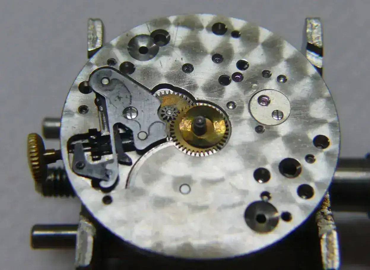

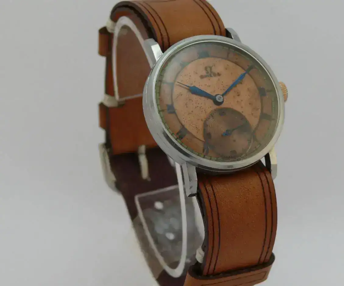

Te dejo una foto del mío, bueno de uno. Tengo dos.
Felicidades.

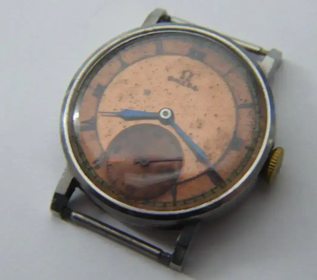

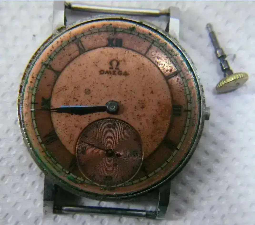

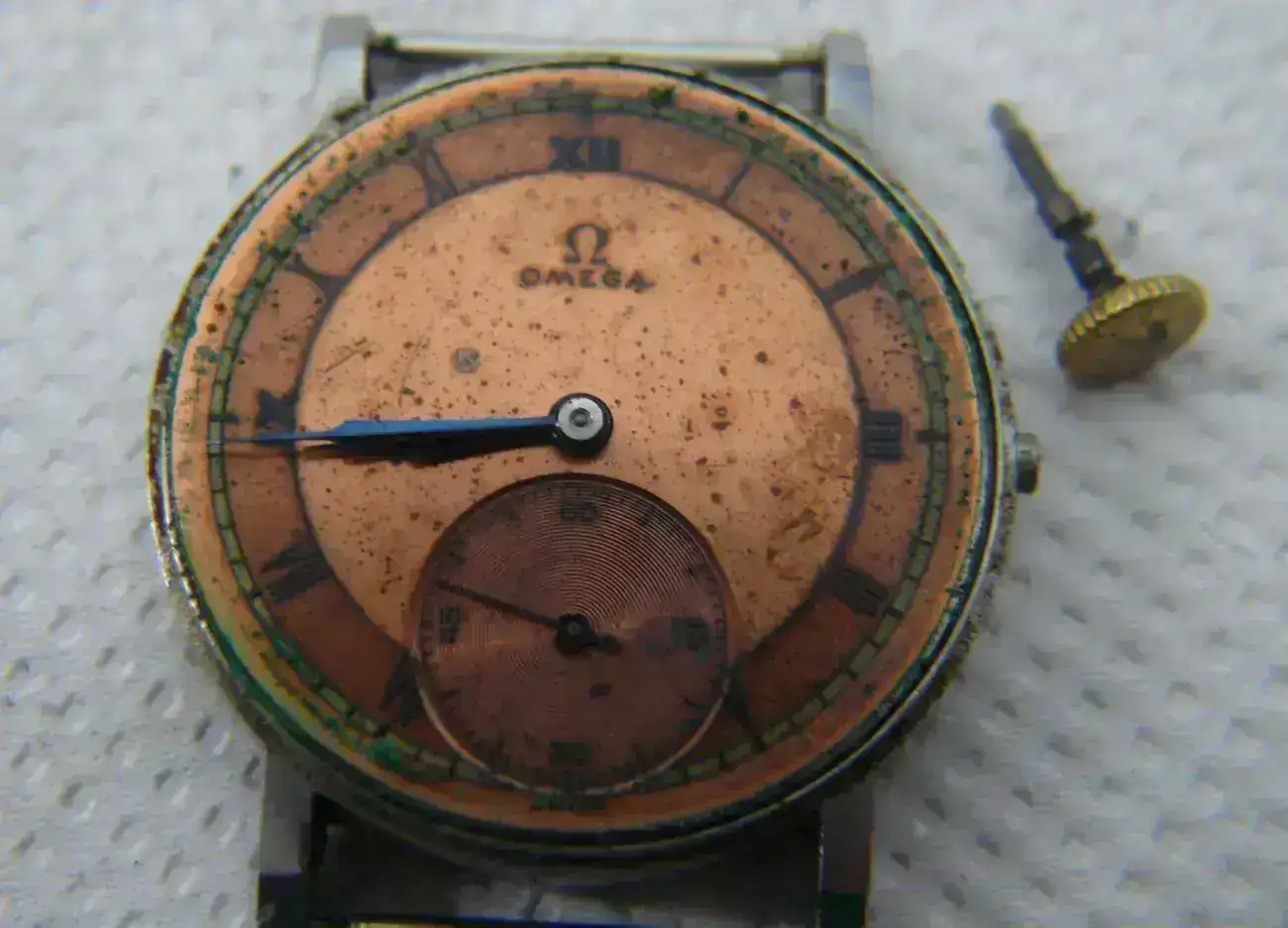

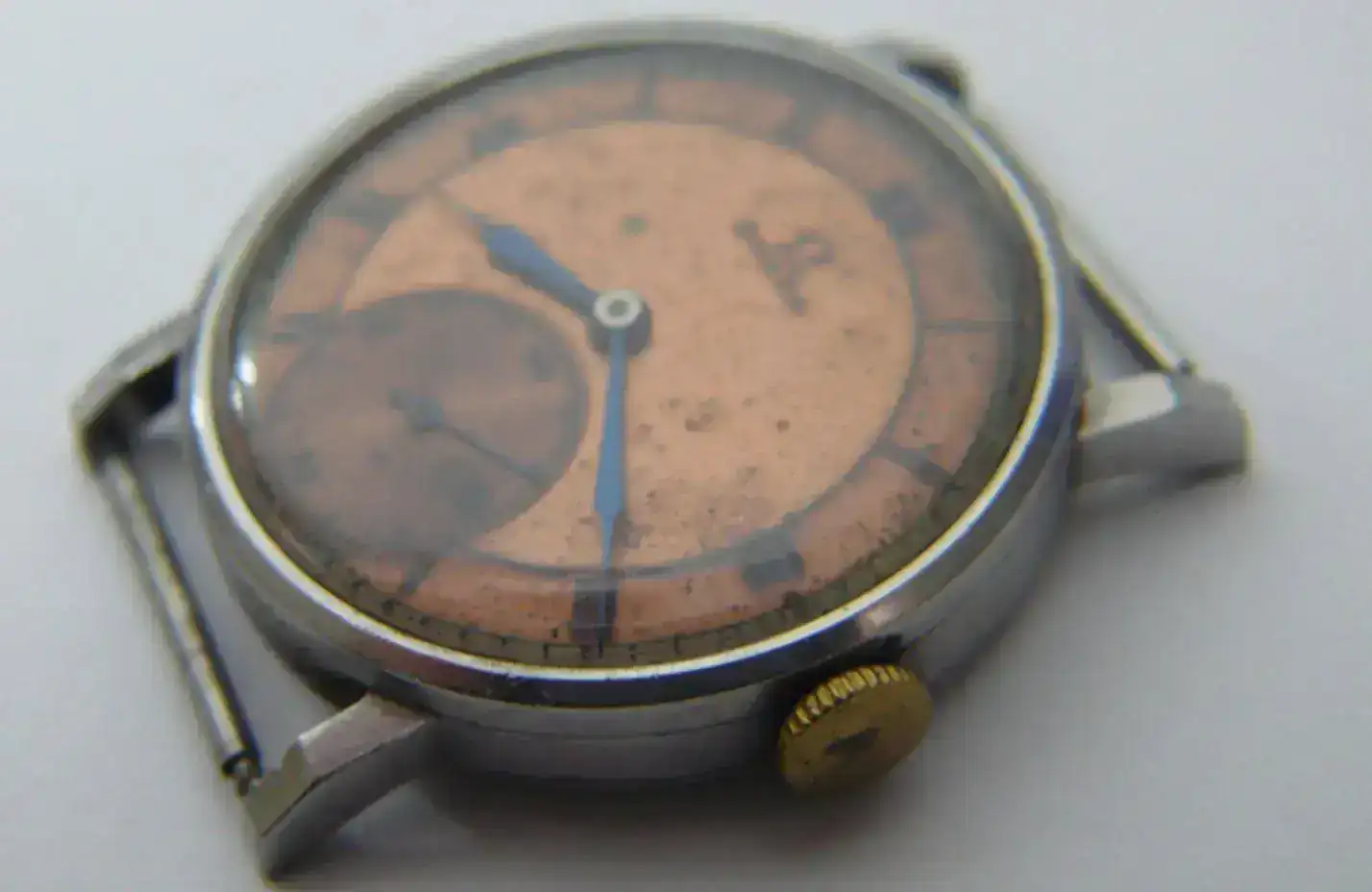

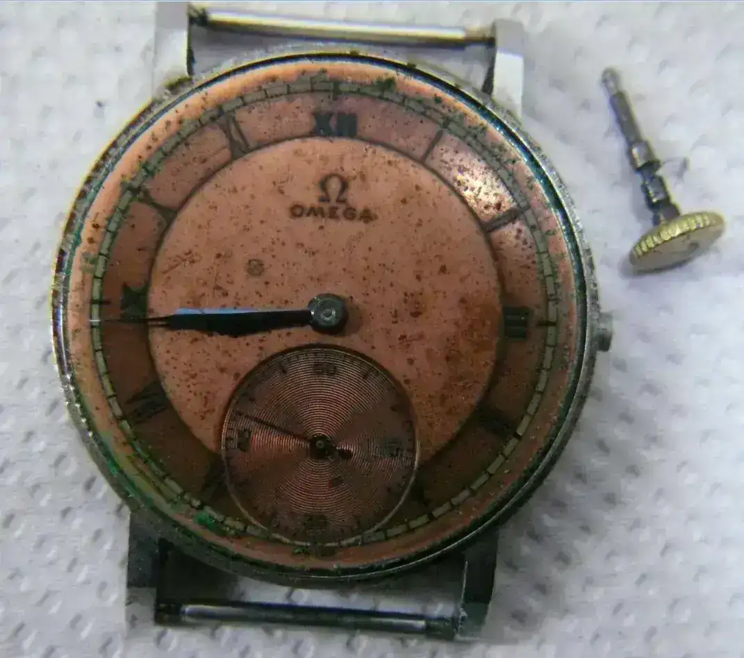

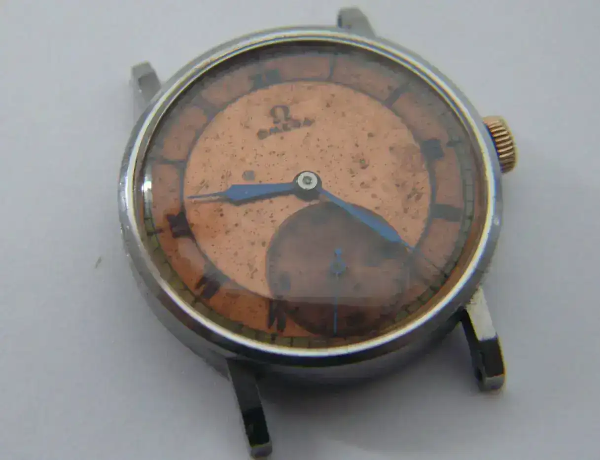

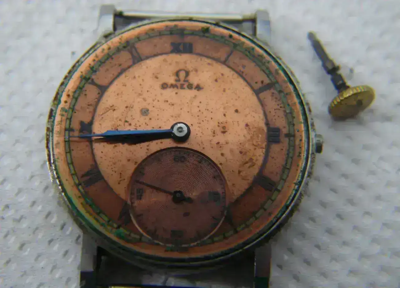

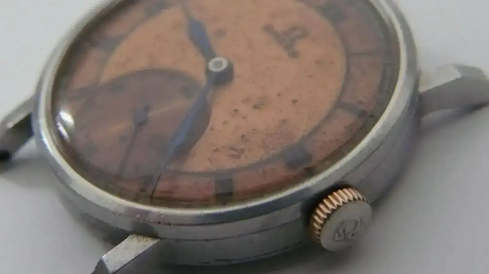

Siguiendo el consejo recibido comienzo a la restauración y limpieza.

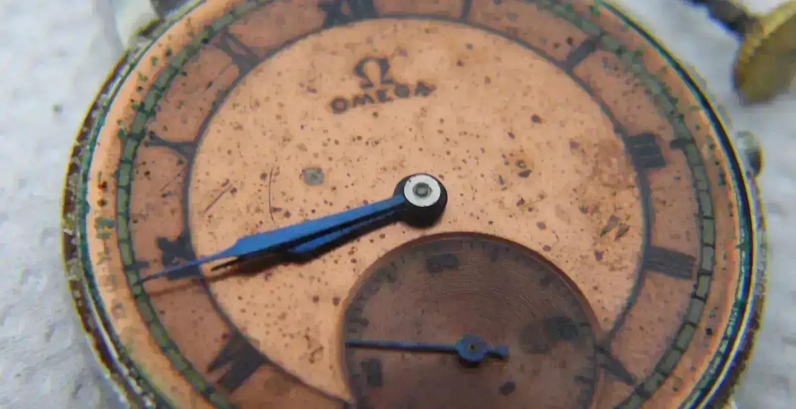

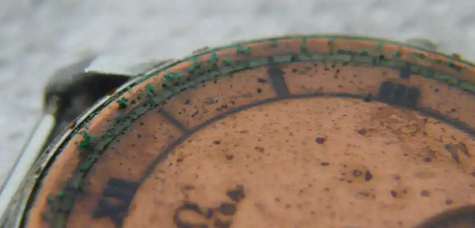

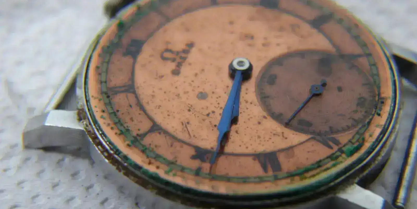

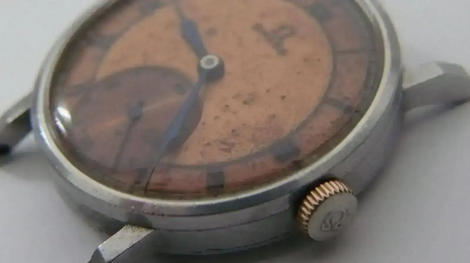

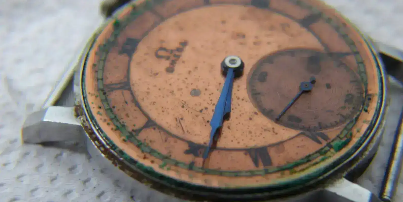

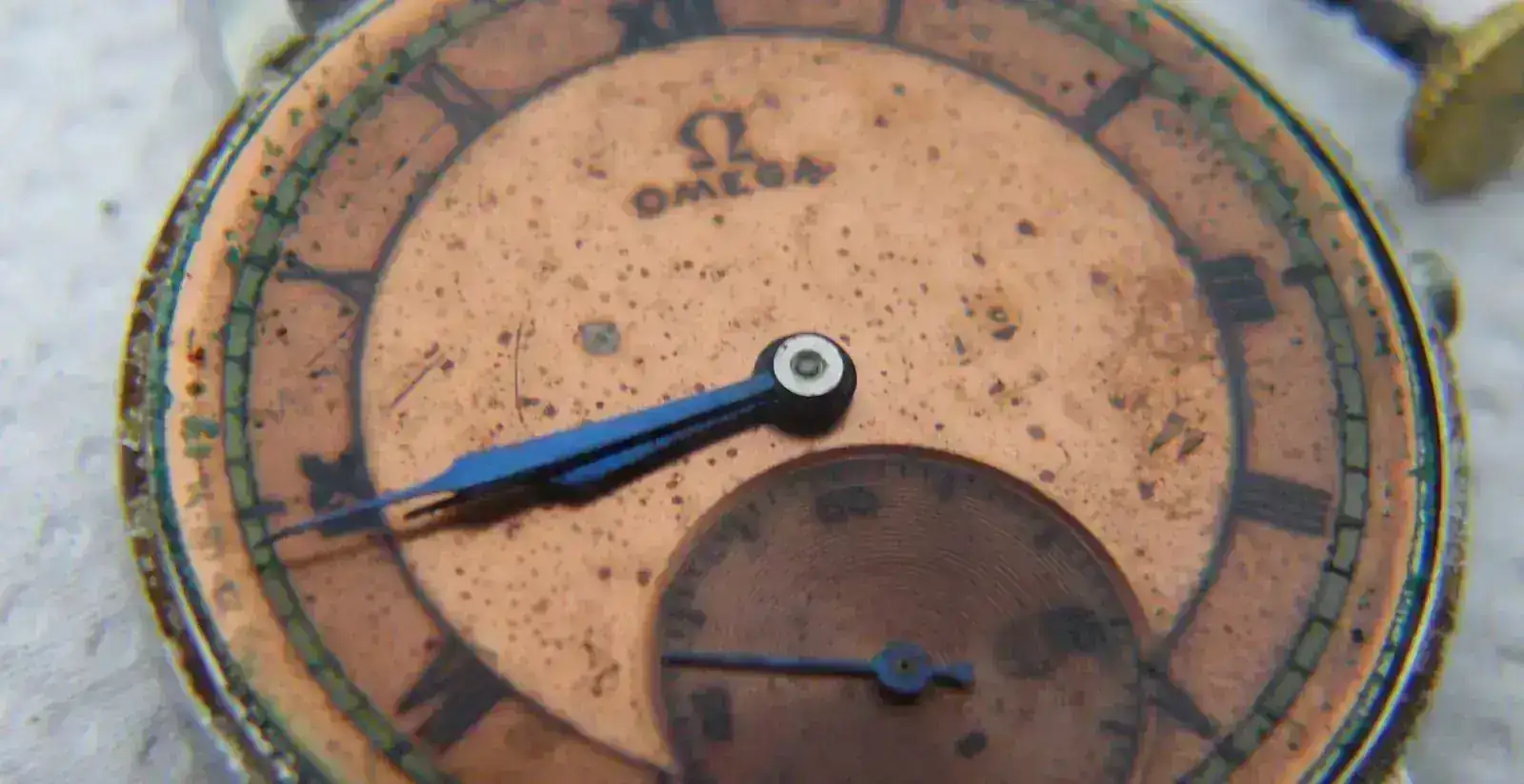

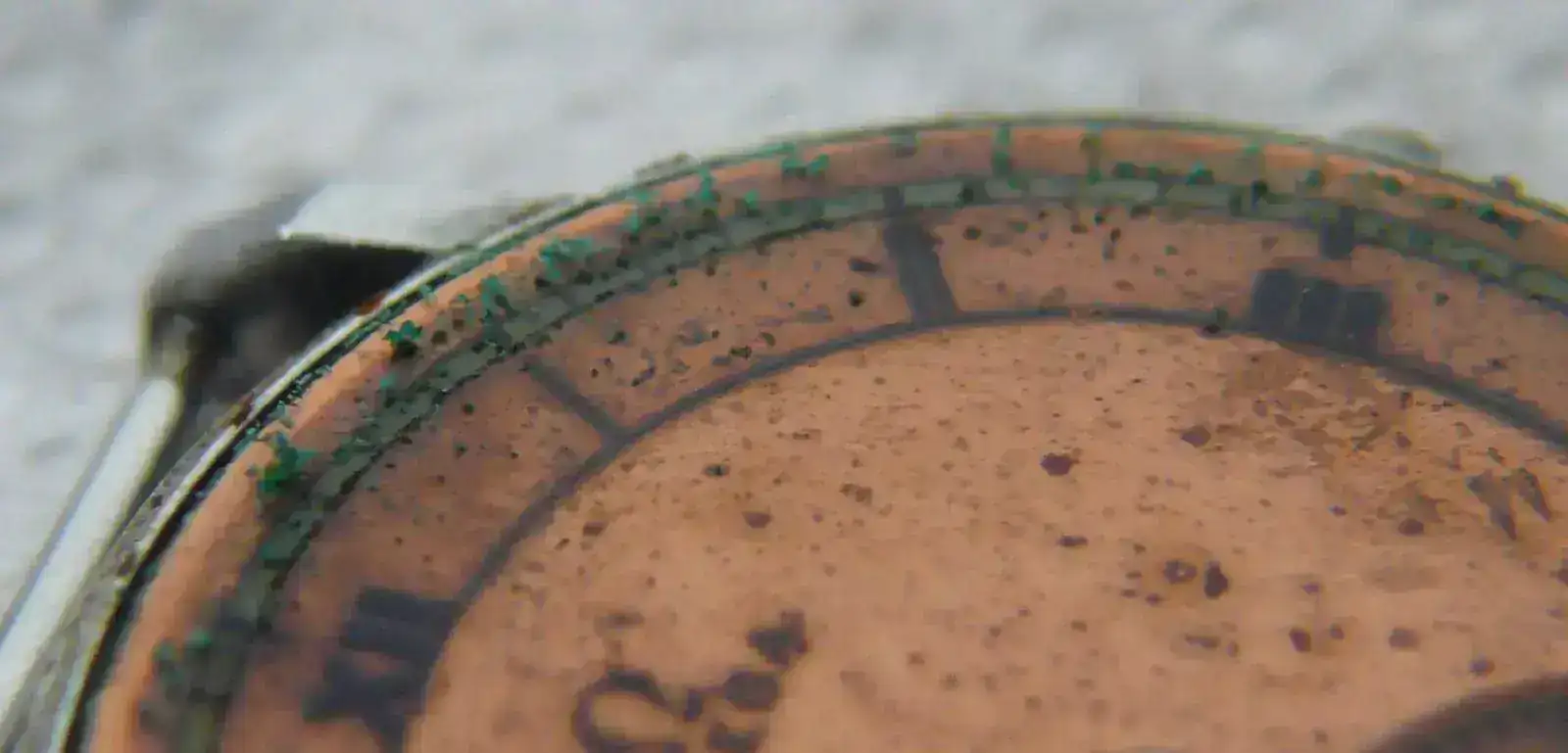

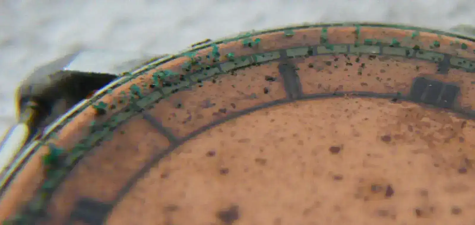

Al retirar el bisel aparece un depósito de óxido de cobre de color verde.
El azul radiante de las agujas aun se conserva luminoso y eléctrico.

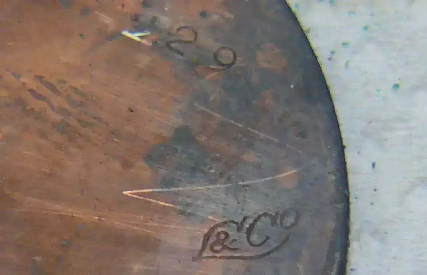

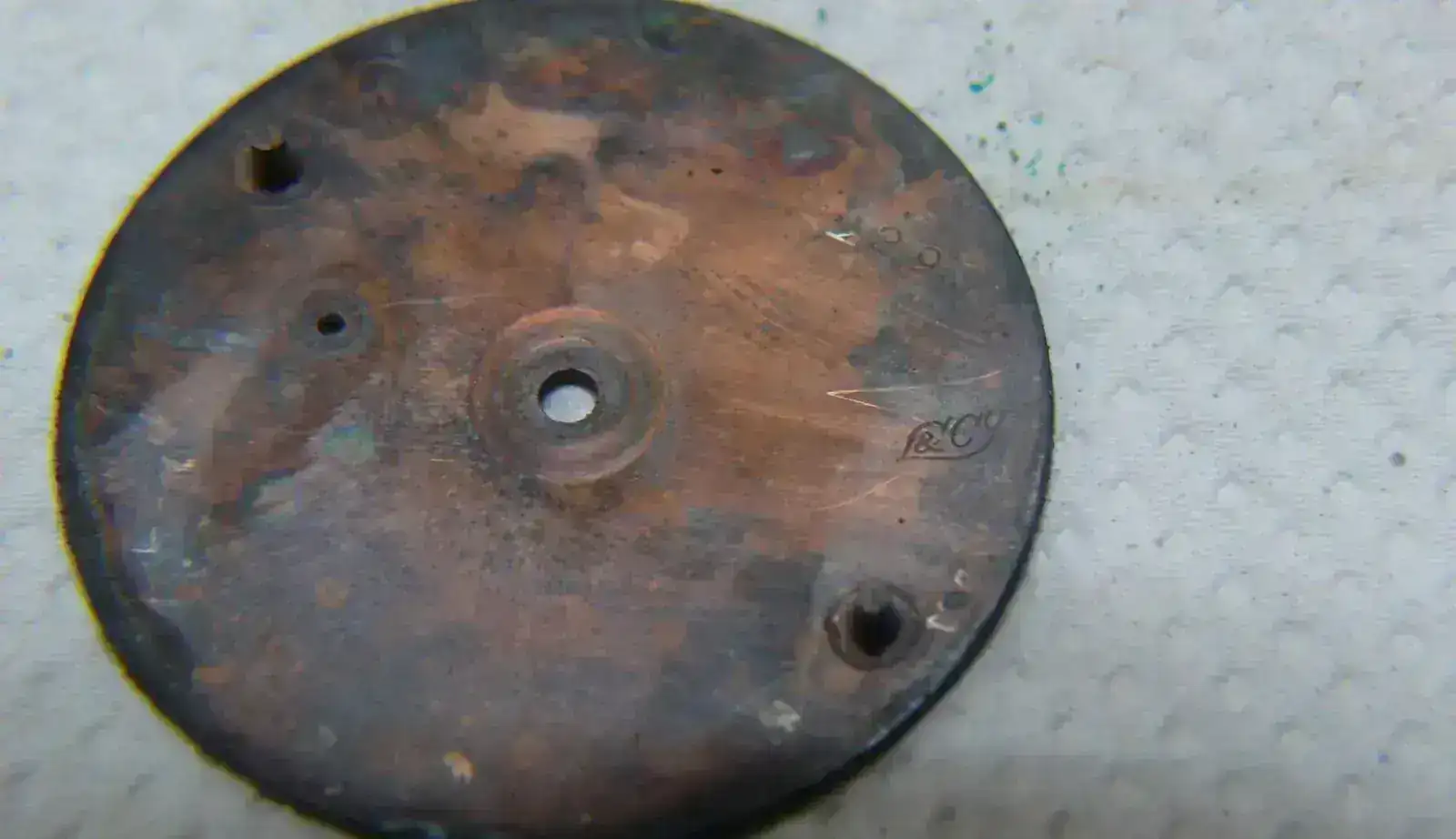

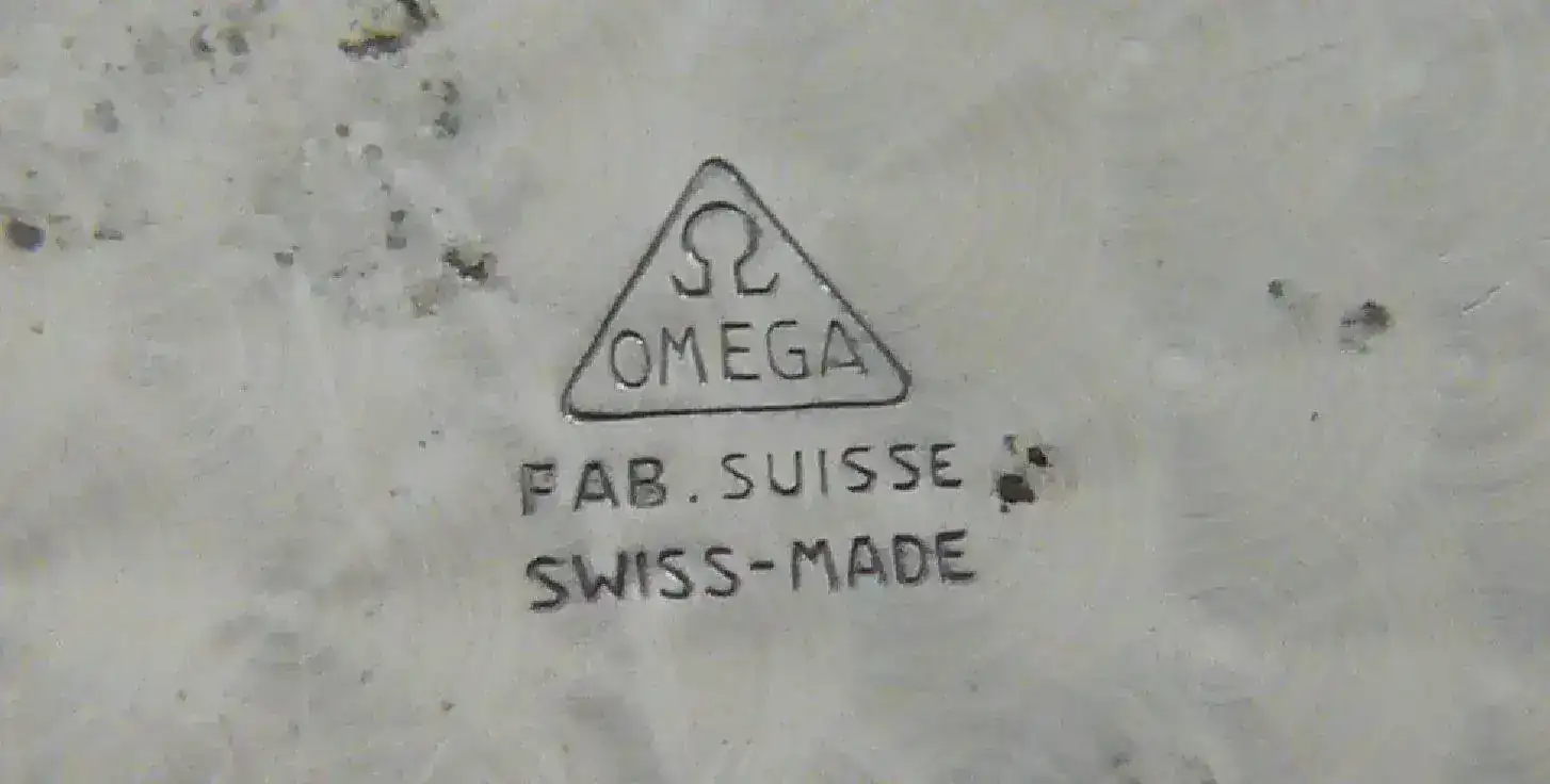

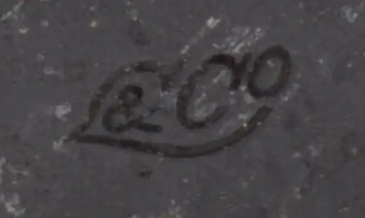

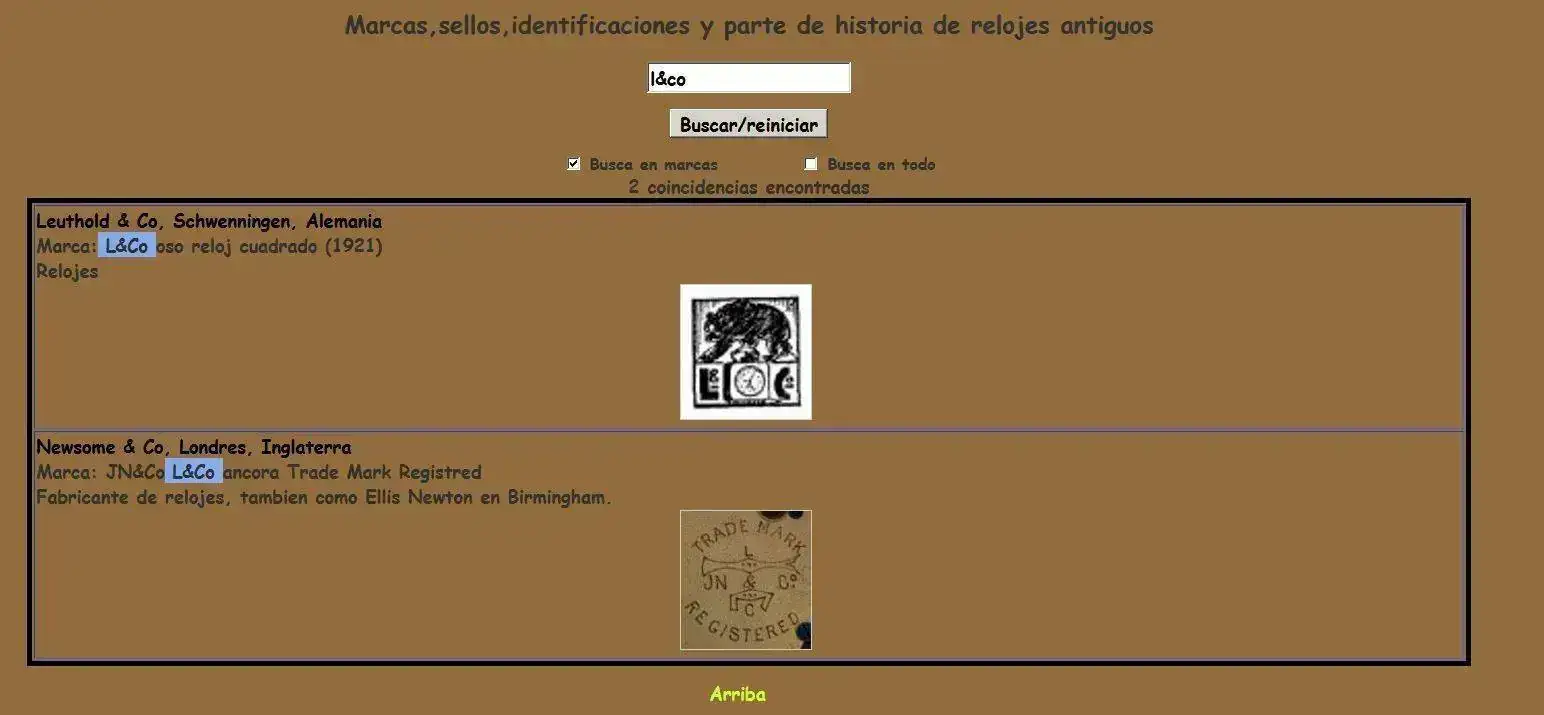

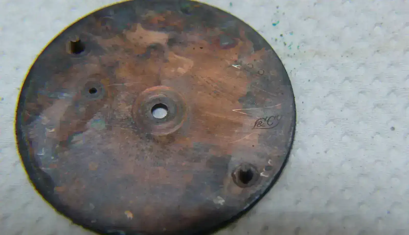

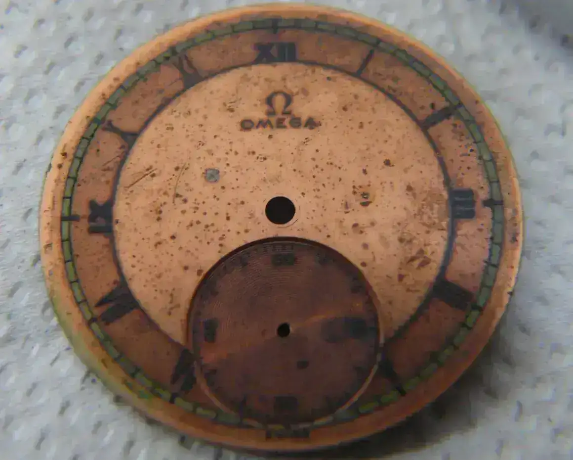

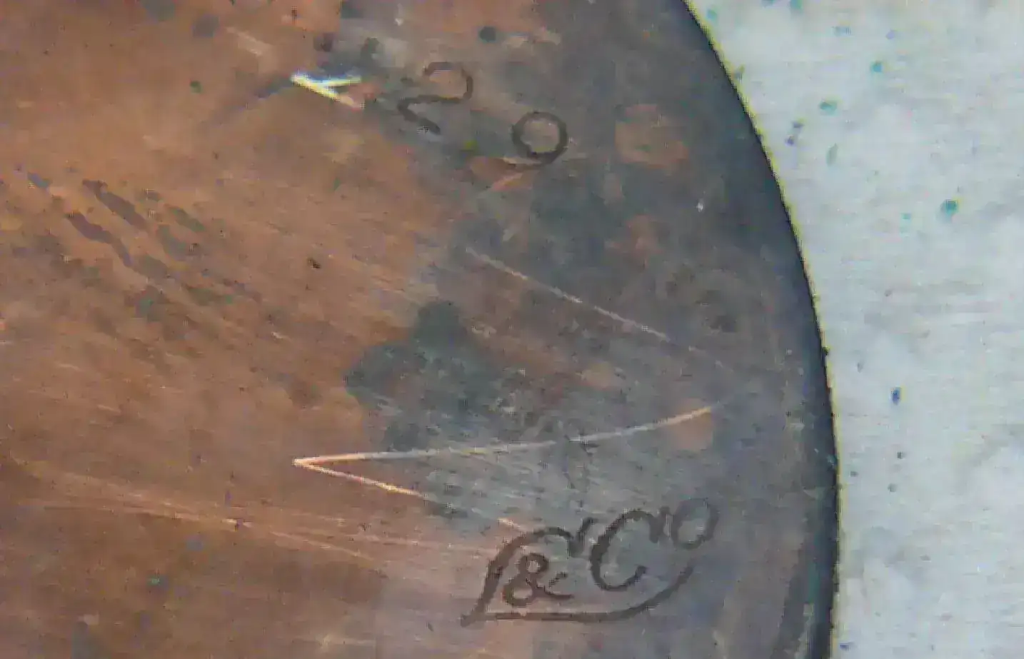

Tras la esfera aparece el fabricante de la misma
Con el logo de L&Co, del que no he encontrado referencias correctas, y bien pudiese ser uno de tantos fabricantes de antaño de dificil localización.

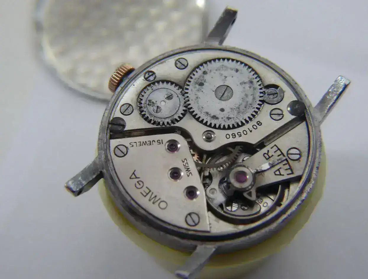

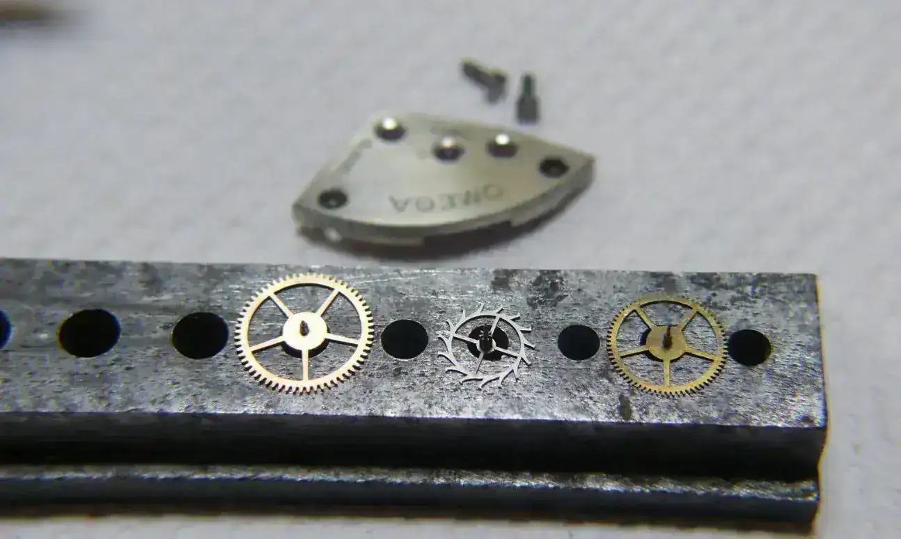

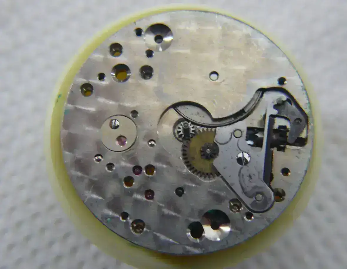

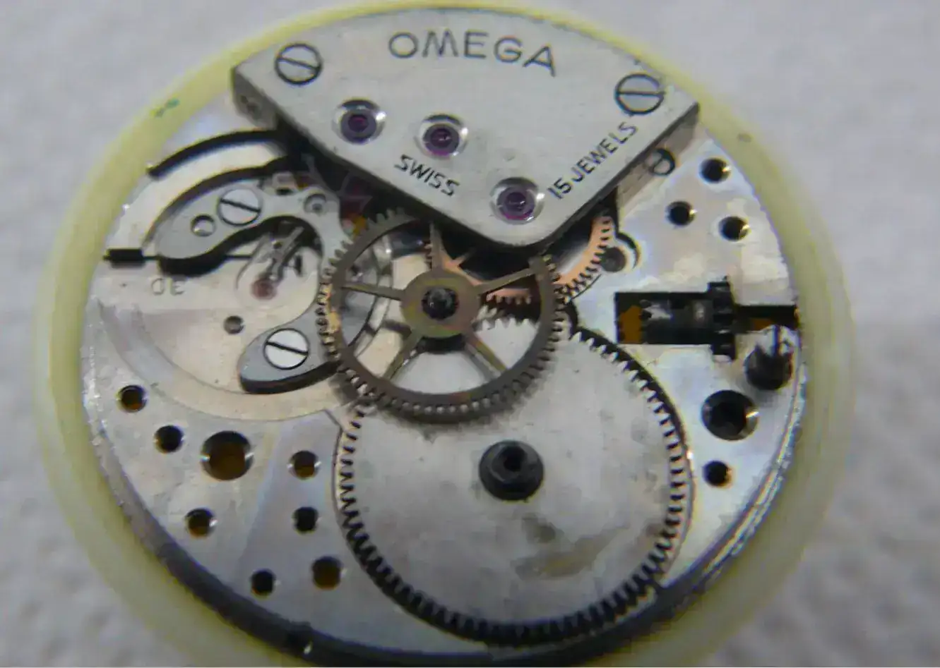

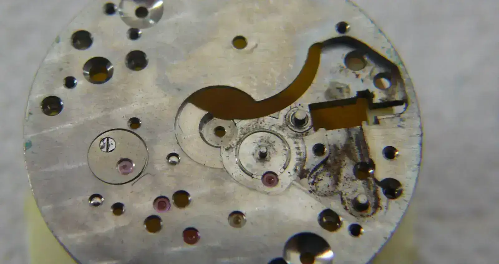

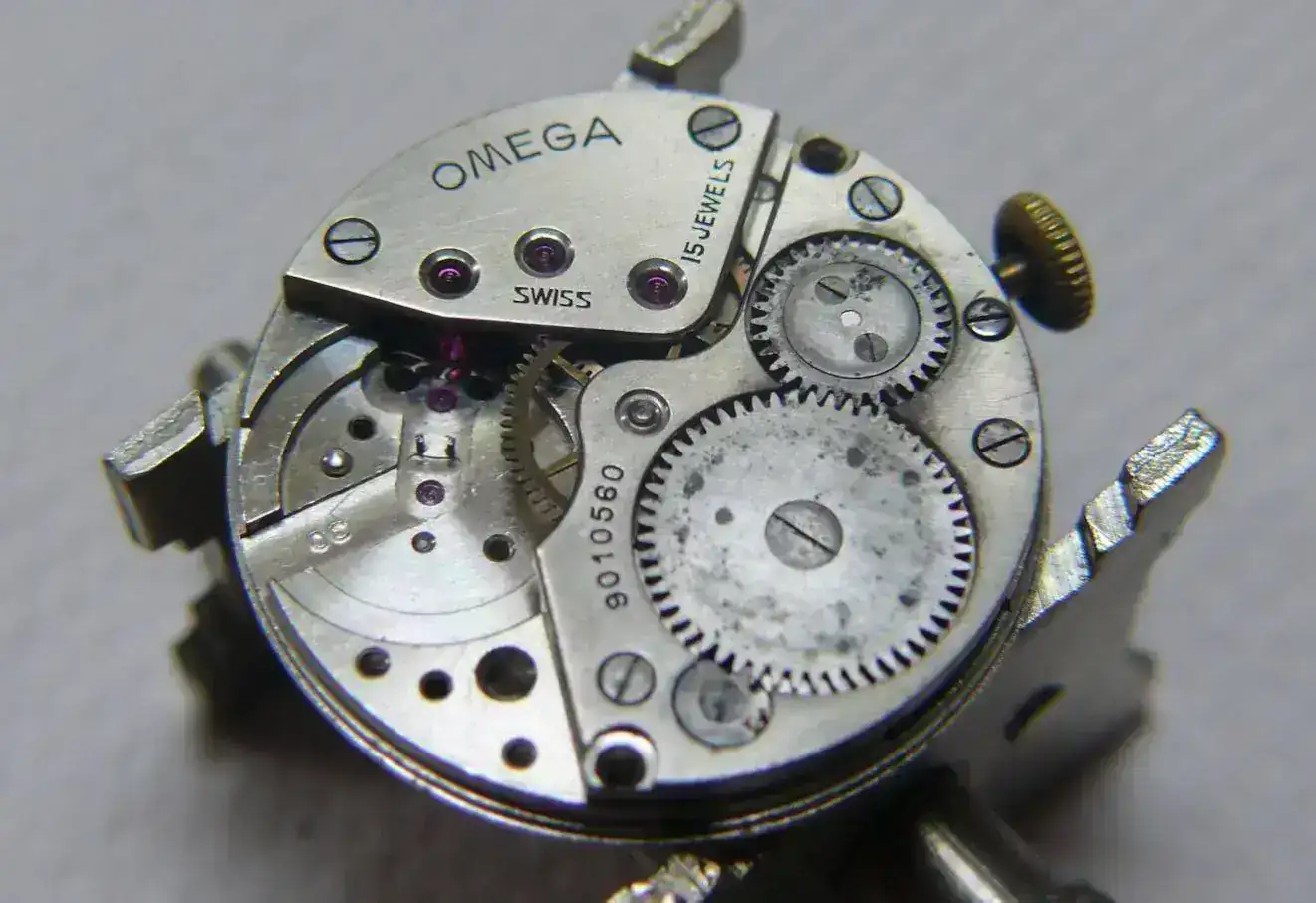

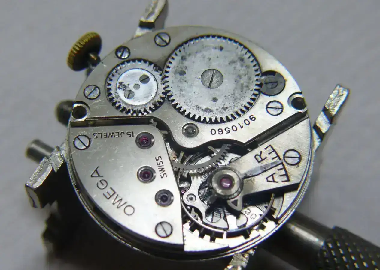

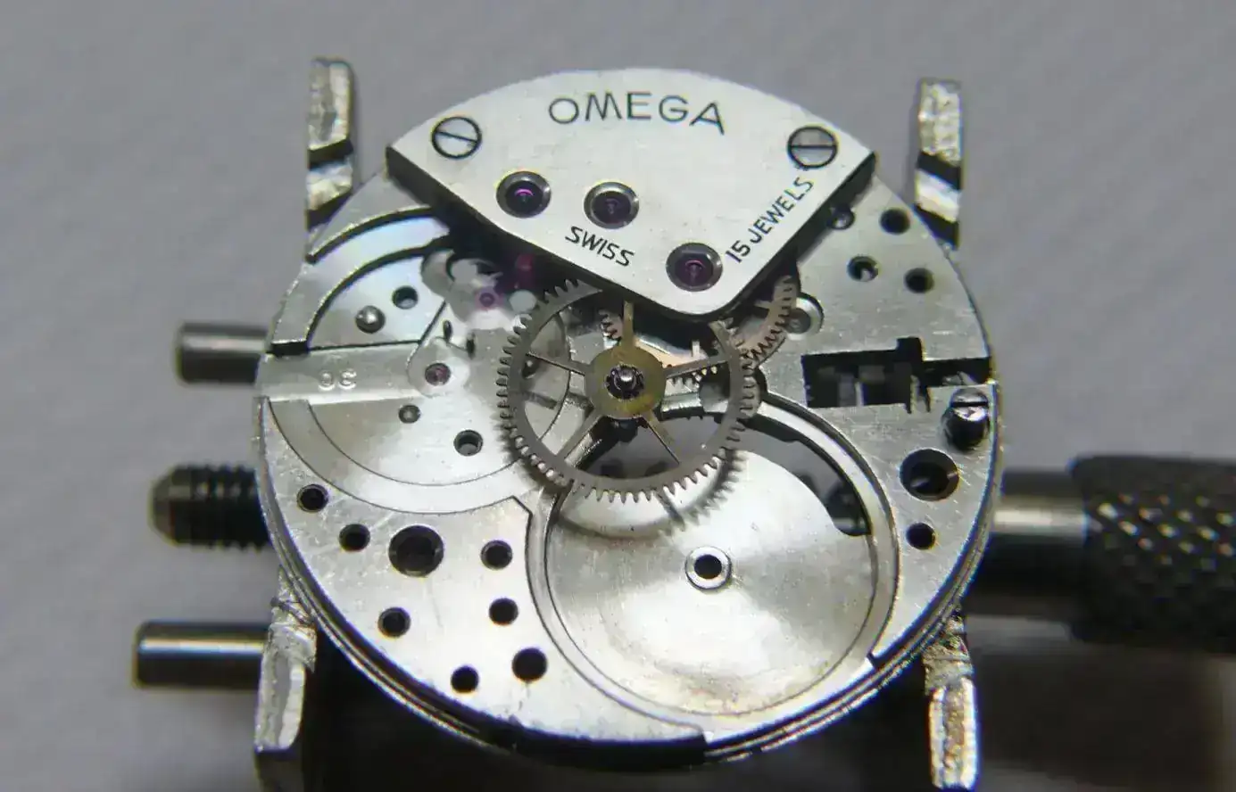

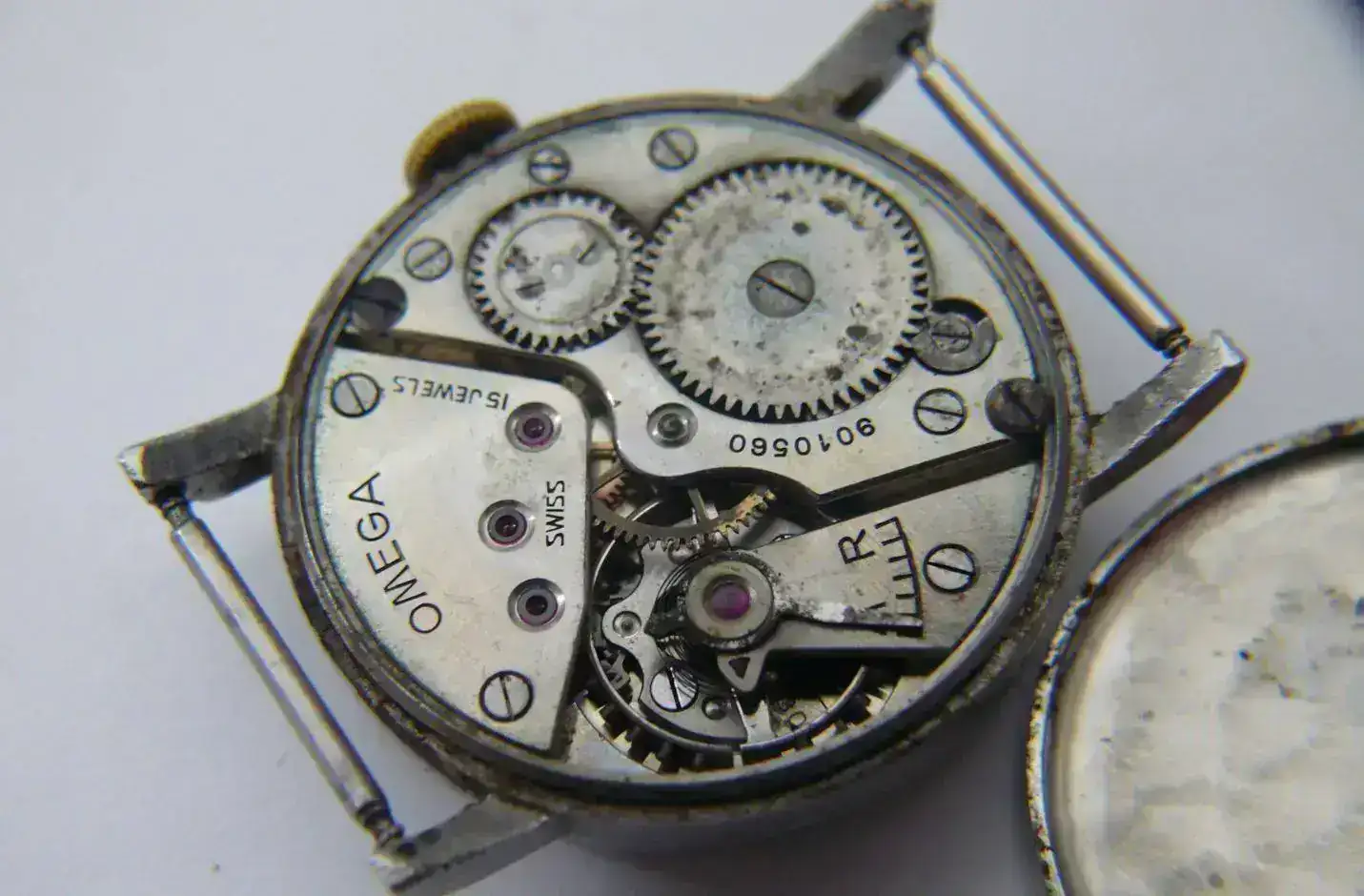

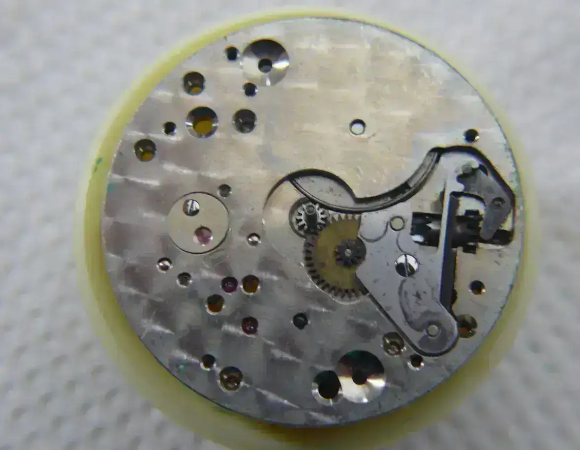

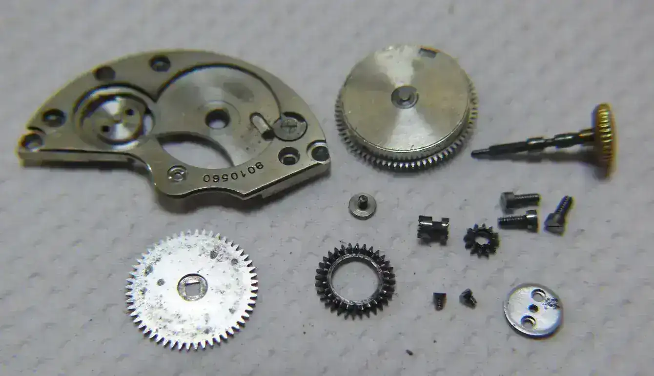

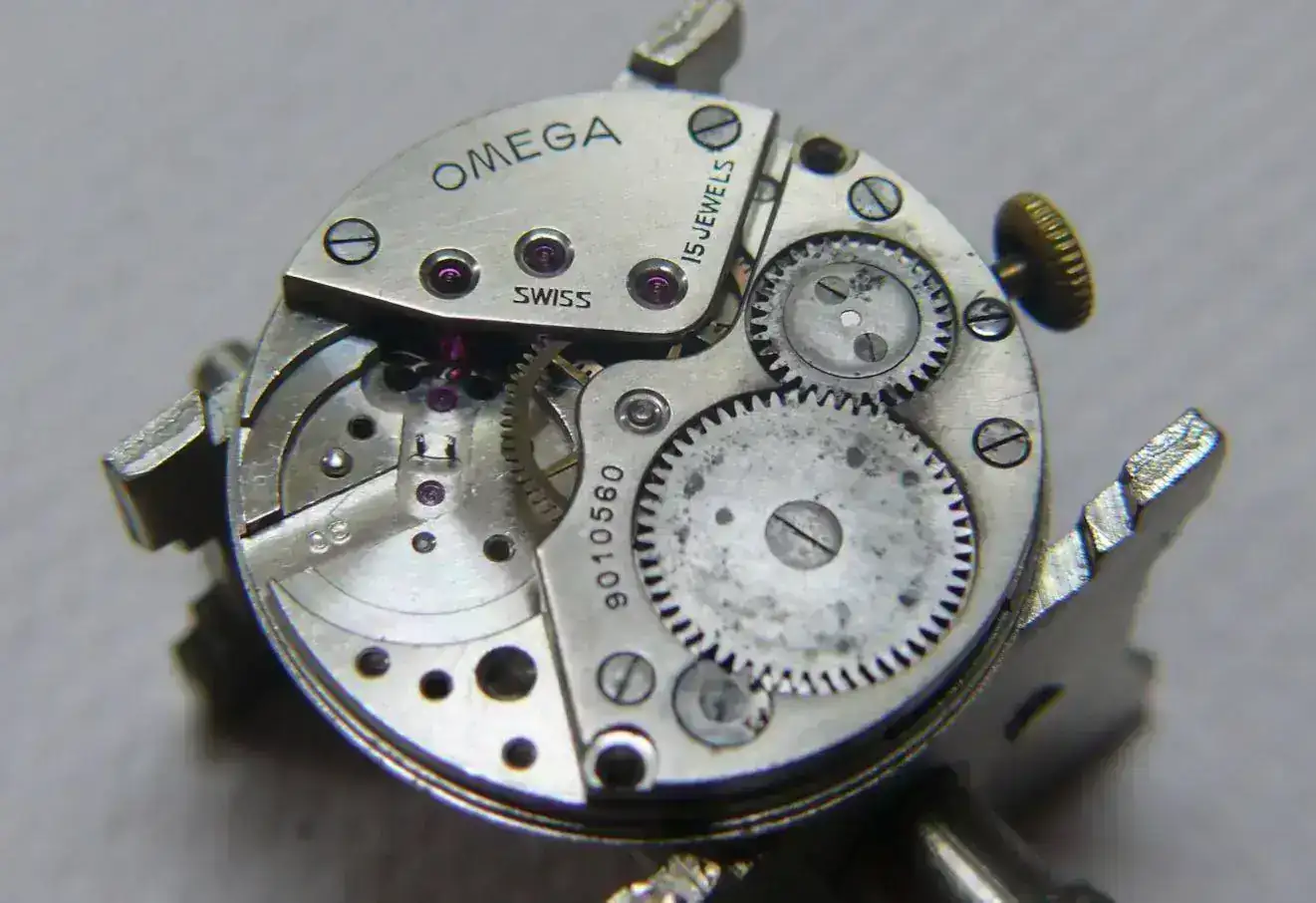

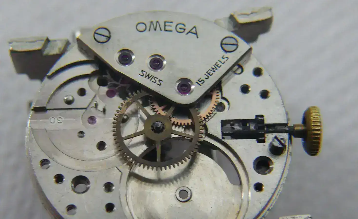

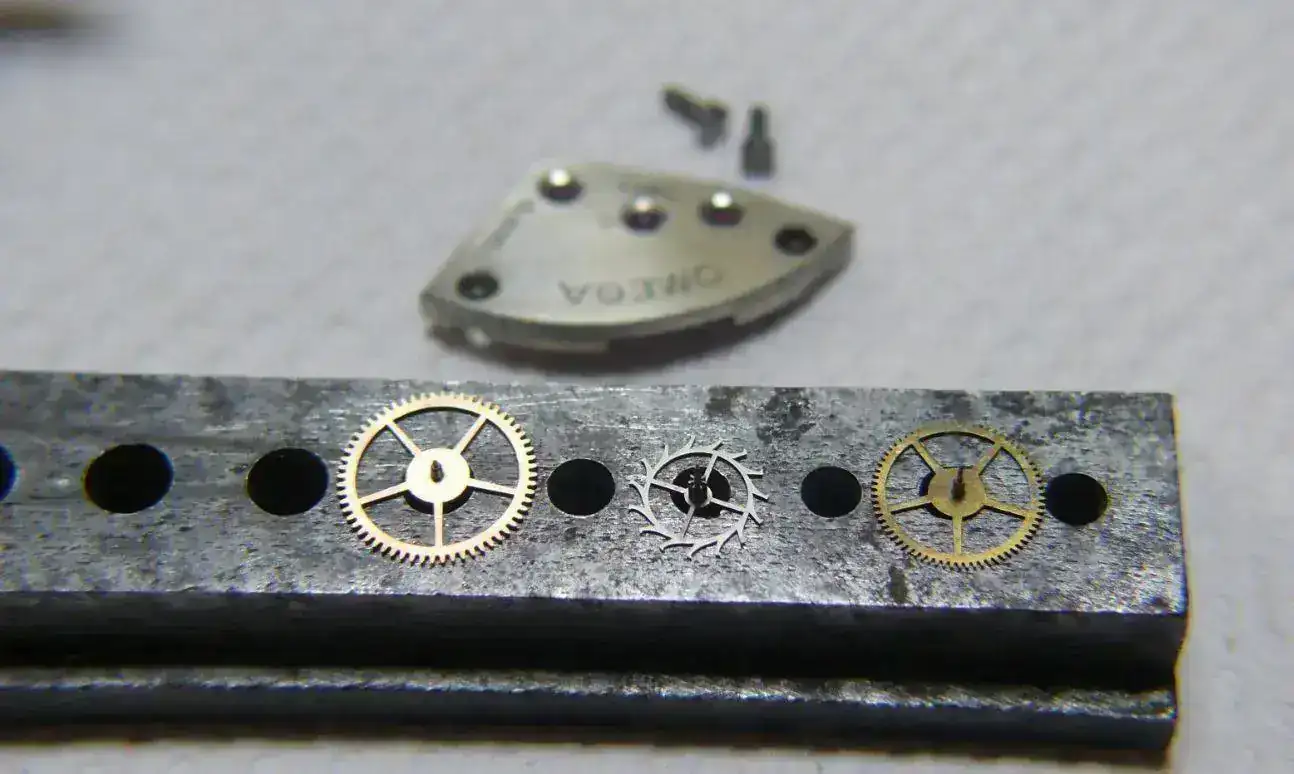

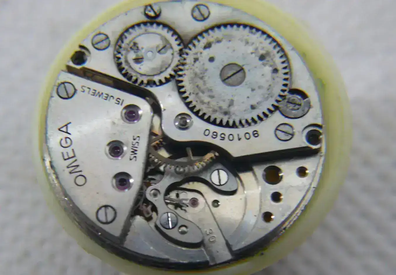

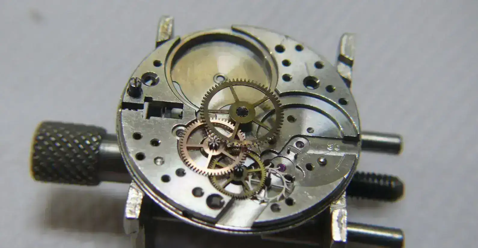

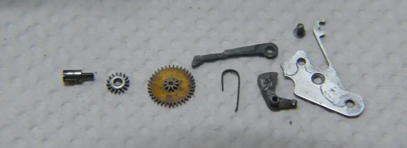

Comienzo el desmontaje del calibre.
Fuera el volante.

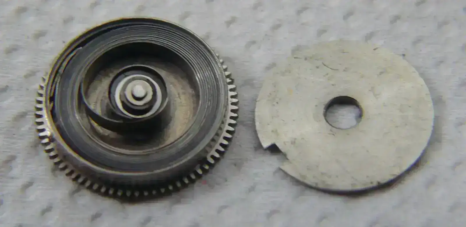

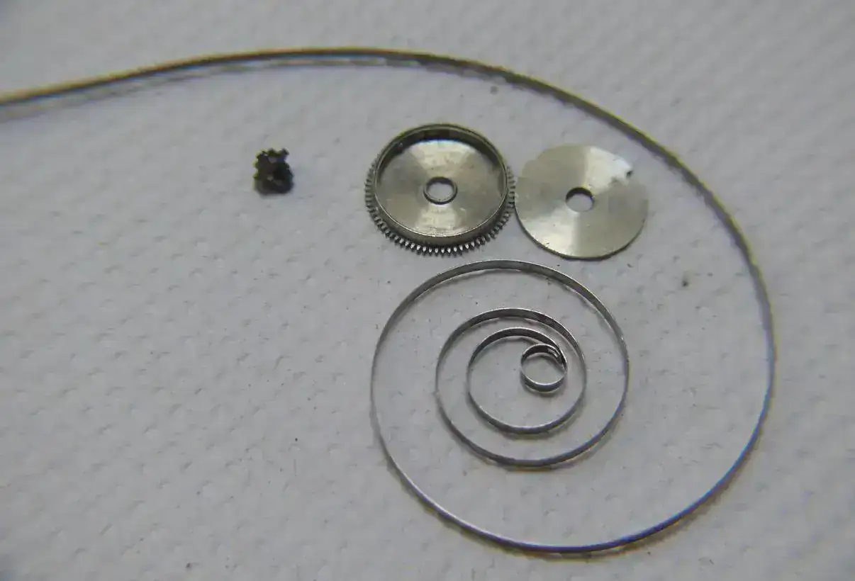

quito puente de barrilete

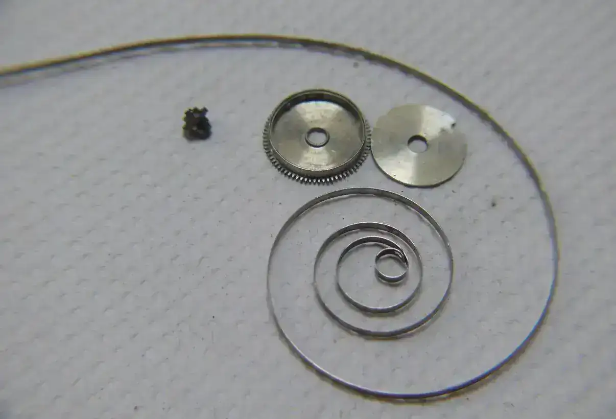

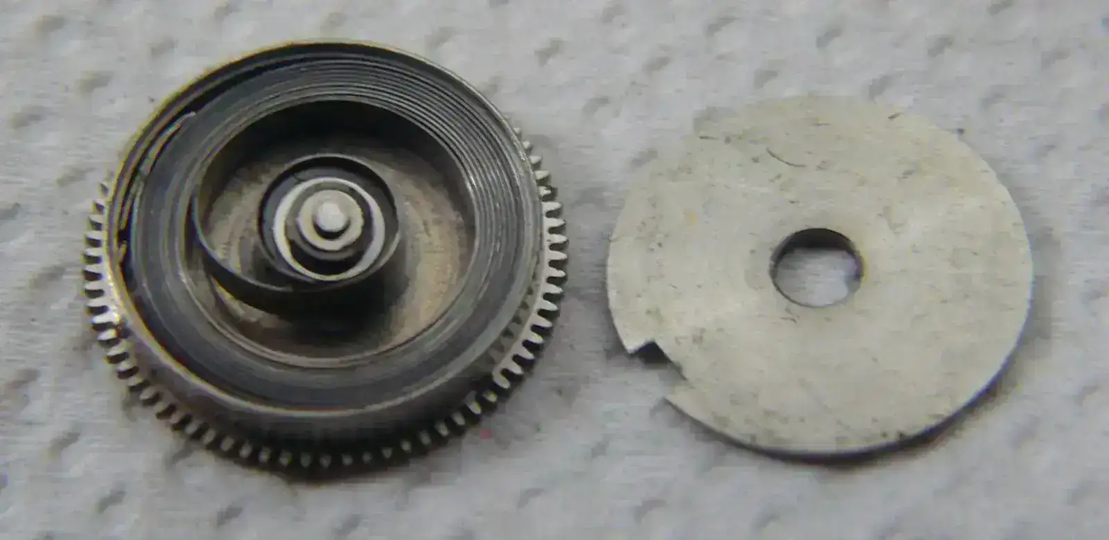

El muelle real sano, posiblemente se cambió en una de tantas visitas al relojero.
Remointor al isopropílico
Junto a todo lo demás.

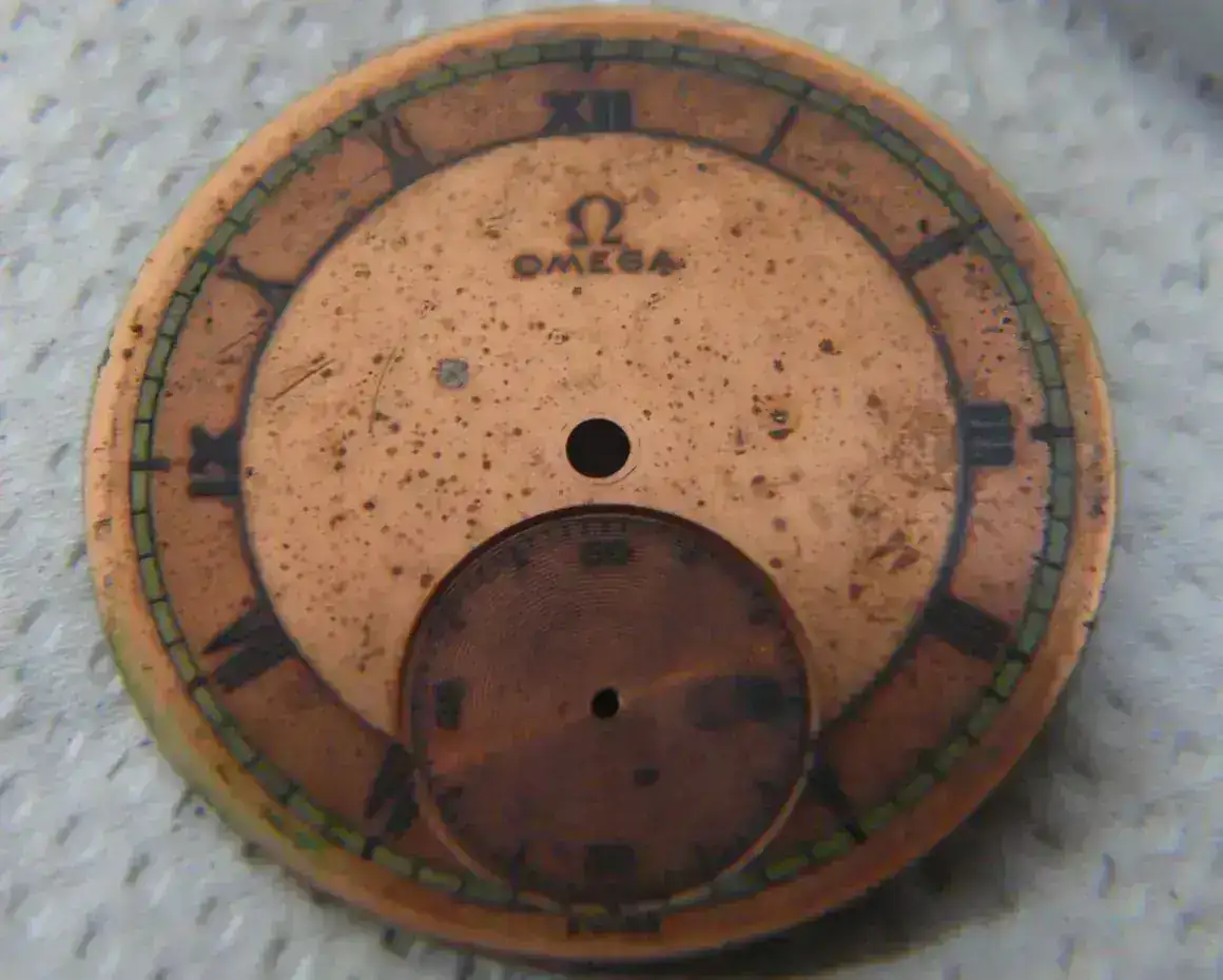

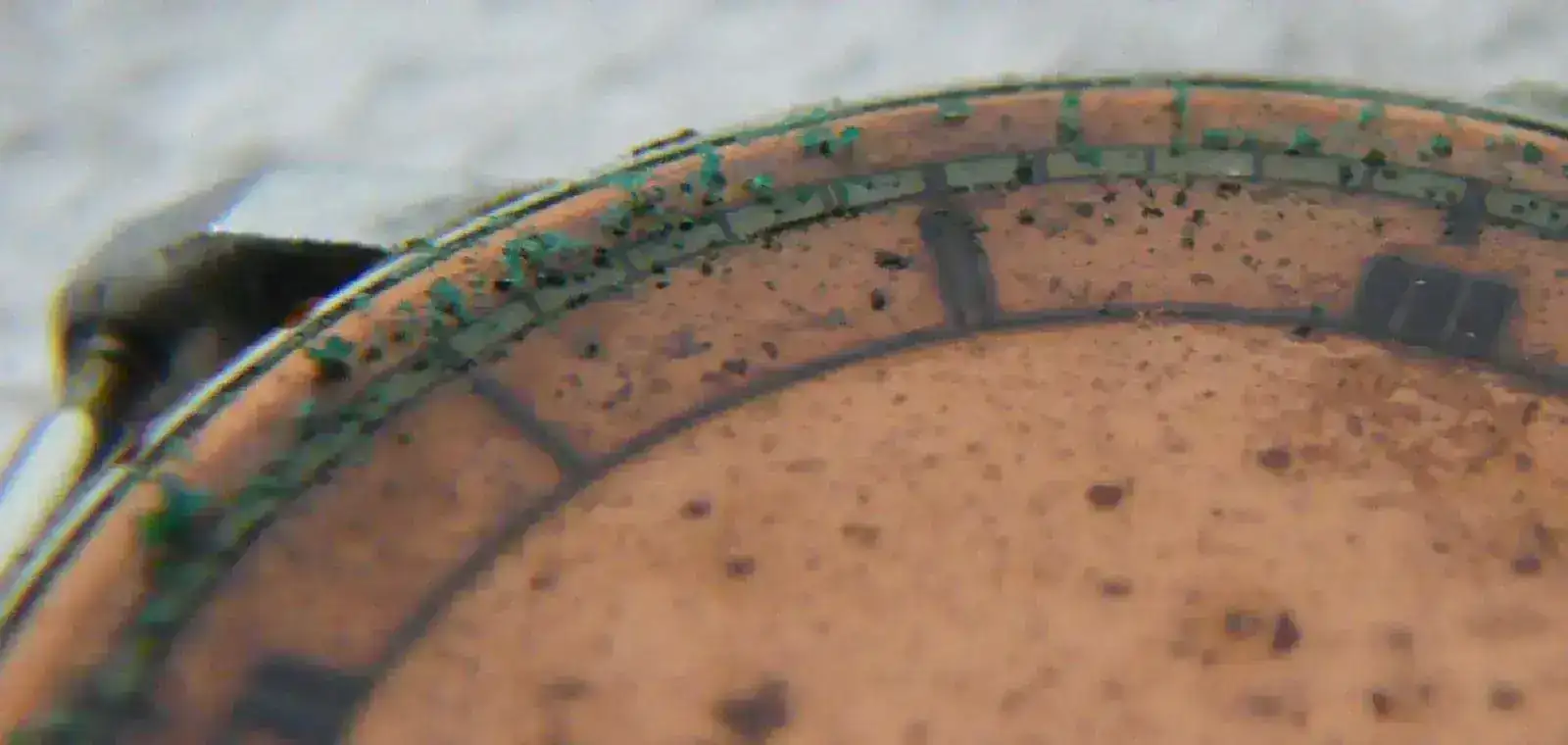

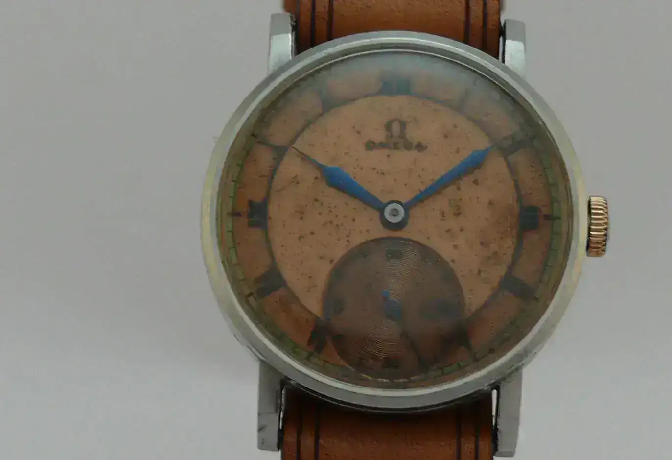

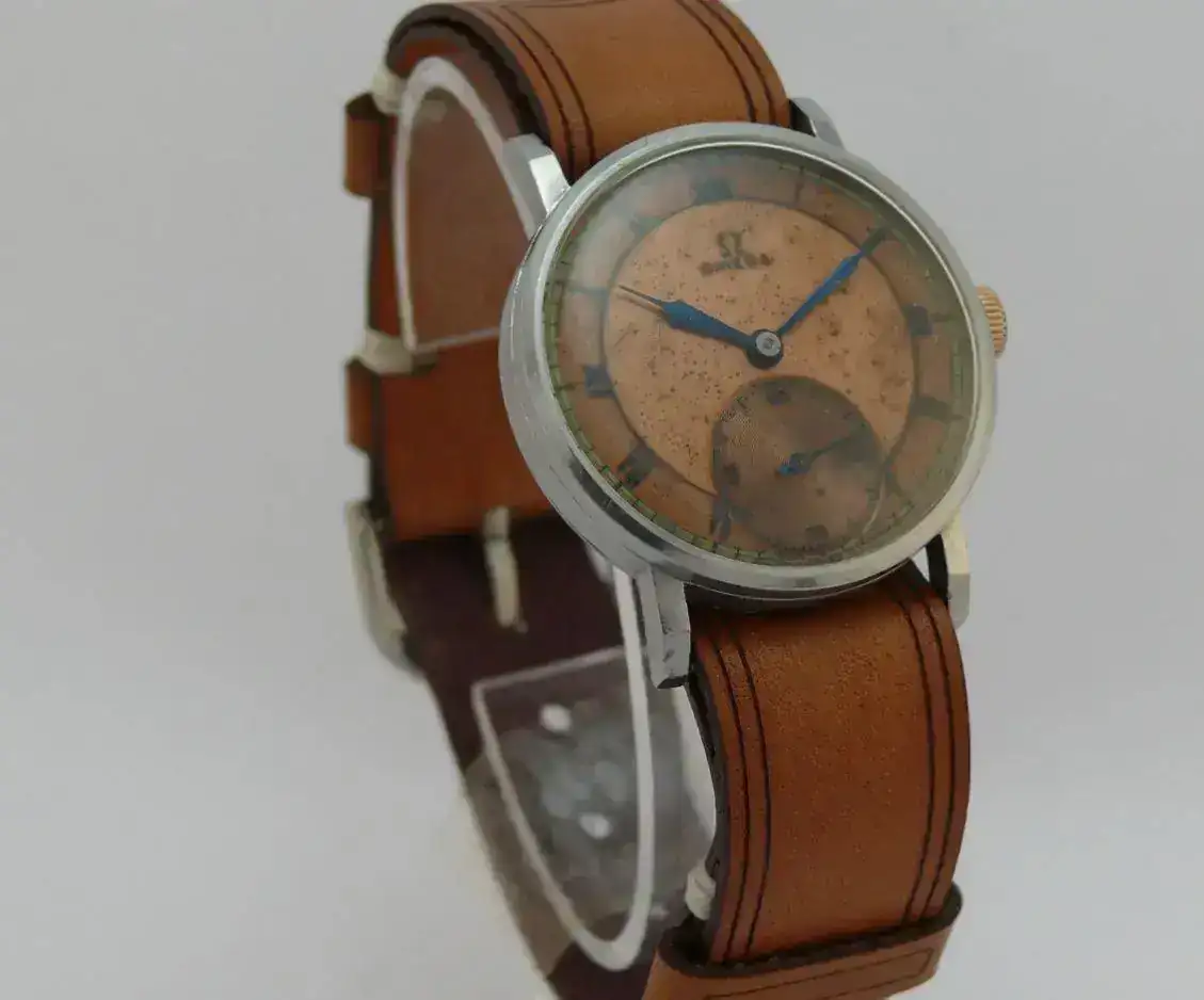

Mientras se baña en el ultrasonido, sigo con la esfera, con mucho cuidado.

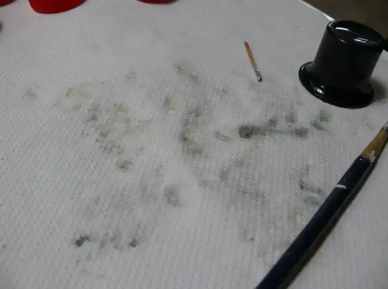

Con ródico voy recogiendo con suma delicadeza toda la mugre, cuidando en todo momento que las grafías no se vean afectadas.

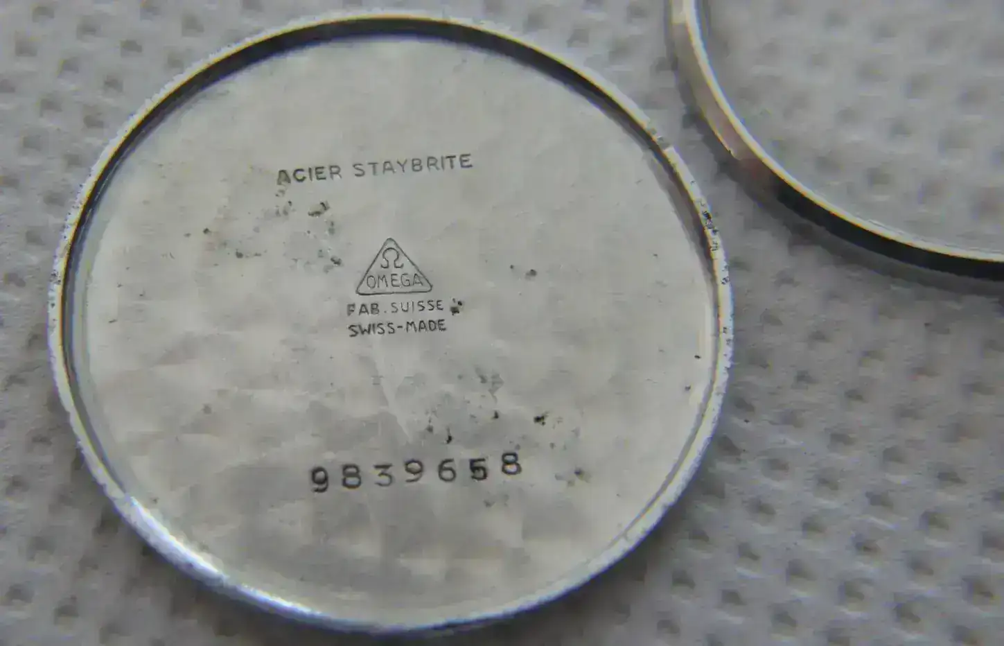

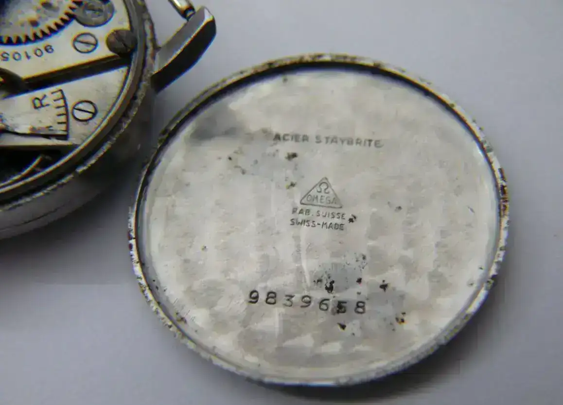

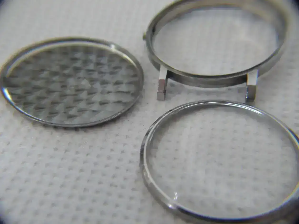

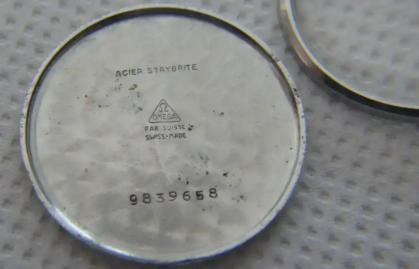

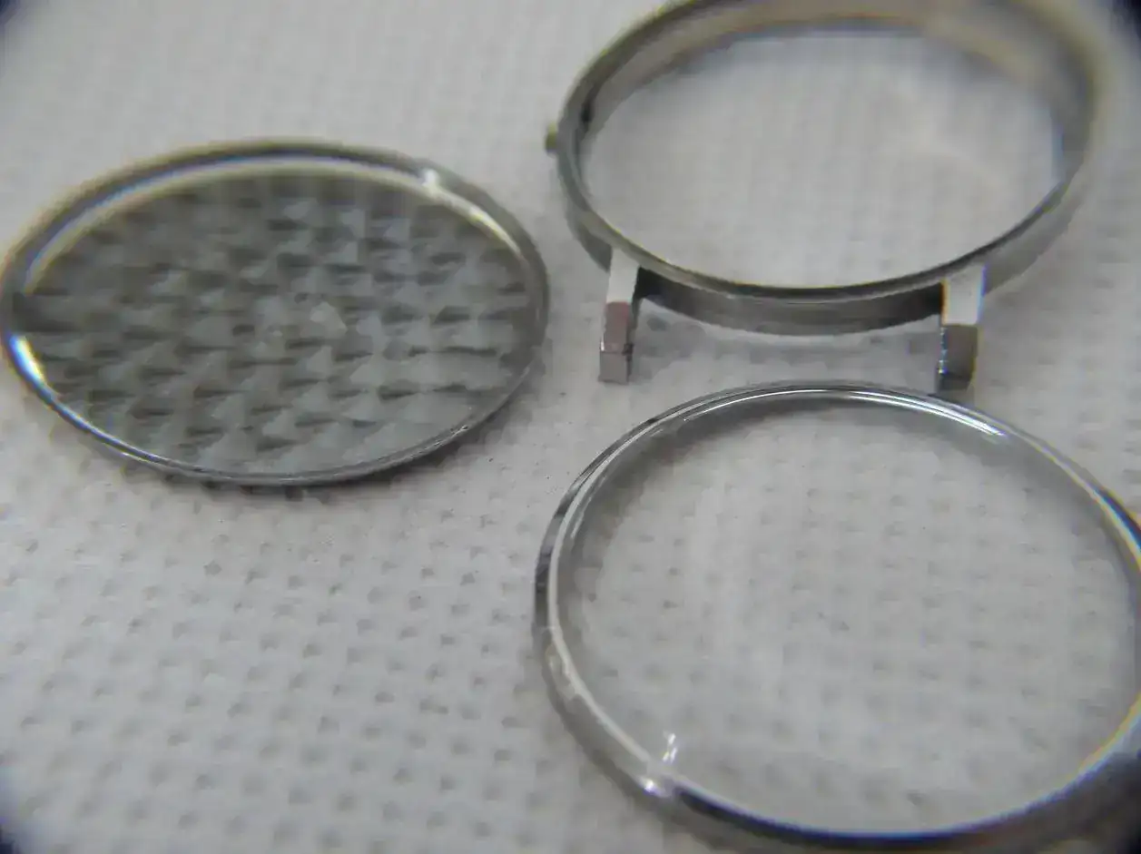

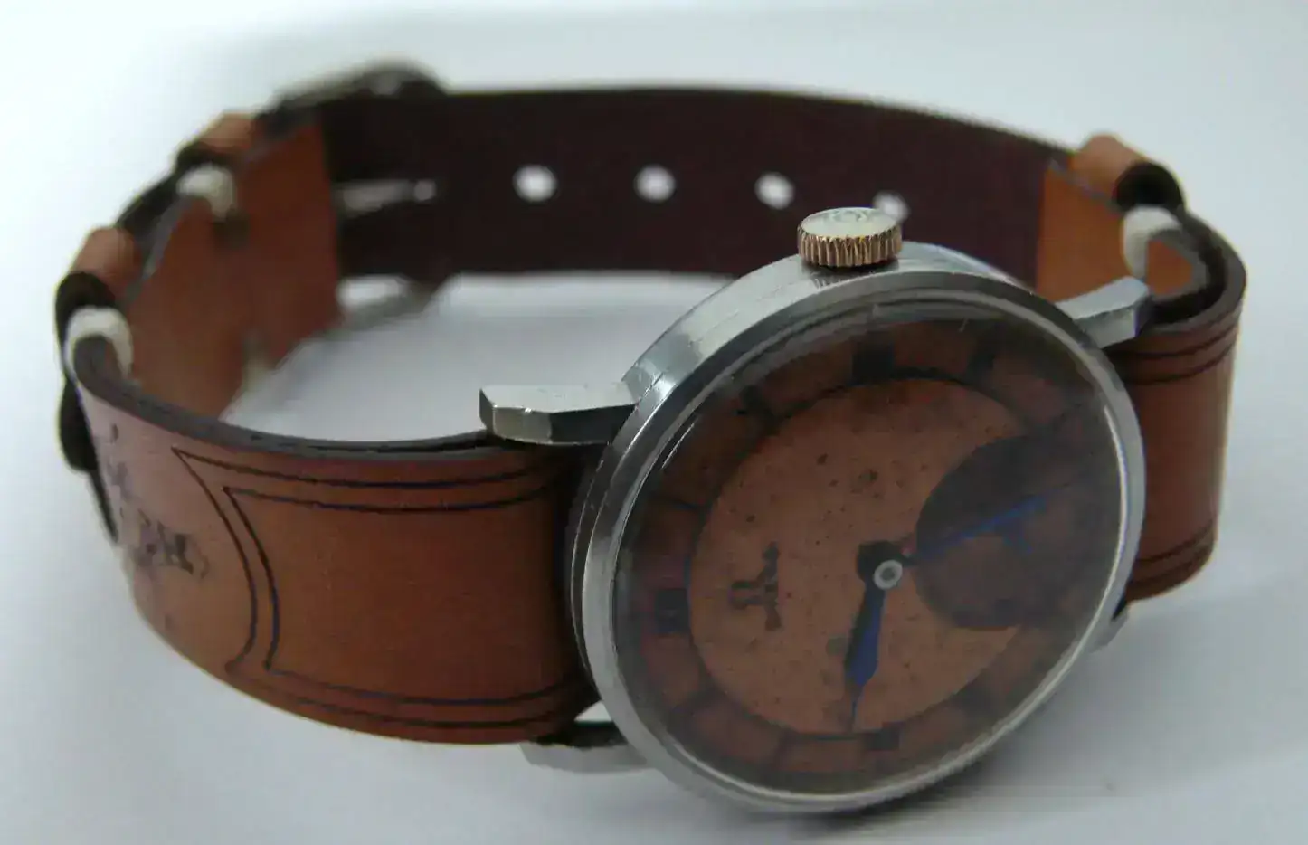

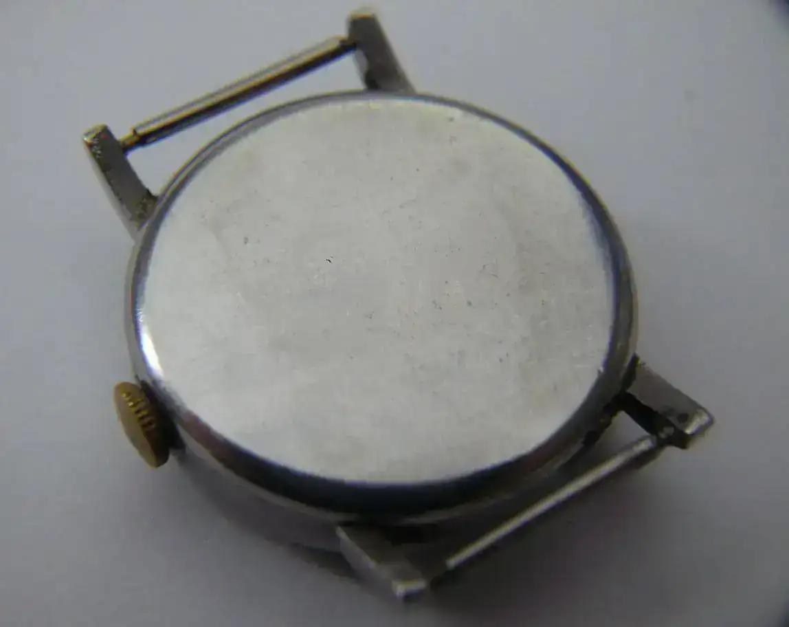

Caja, tapa y bisel limpios y plexi pulido.

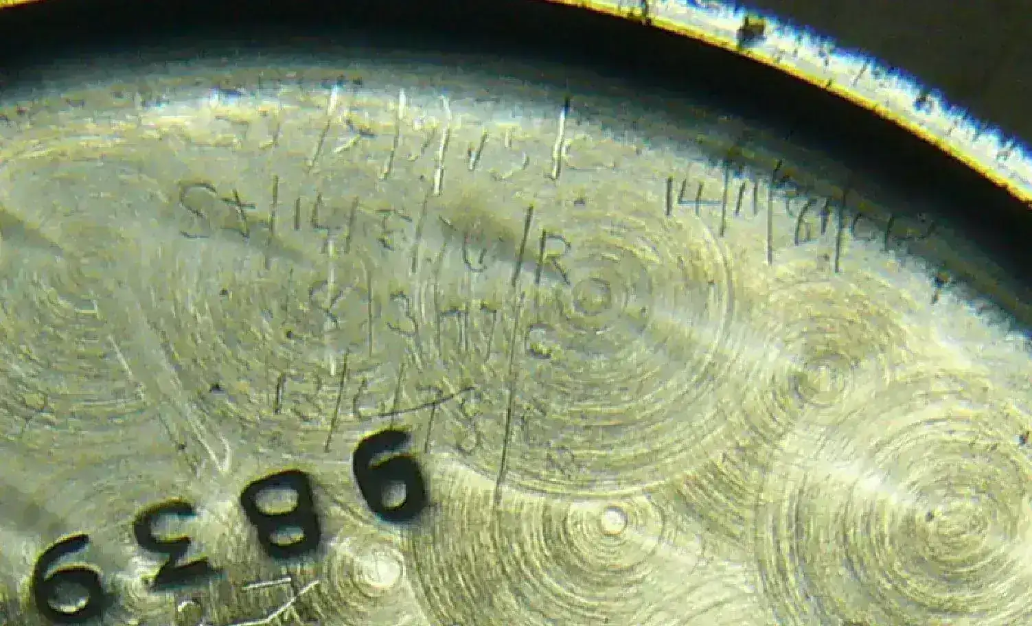

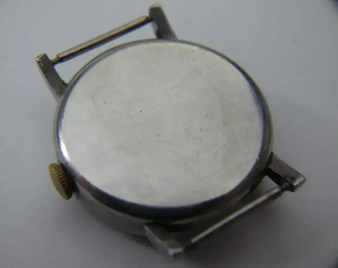

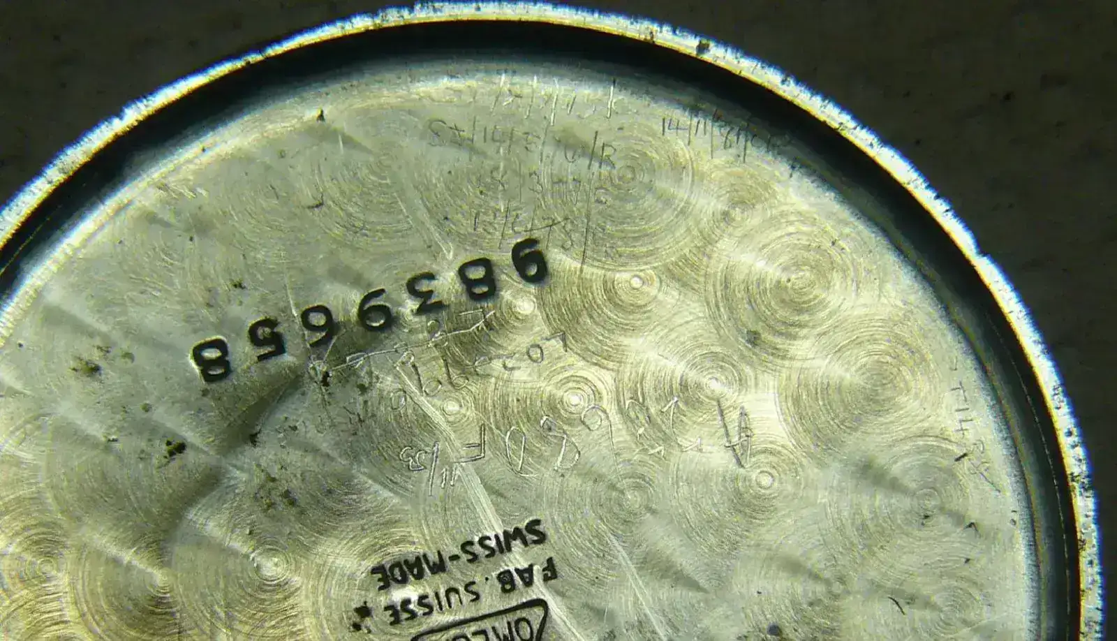

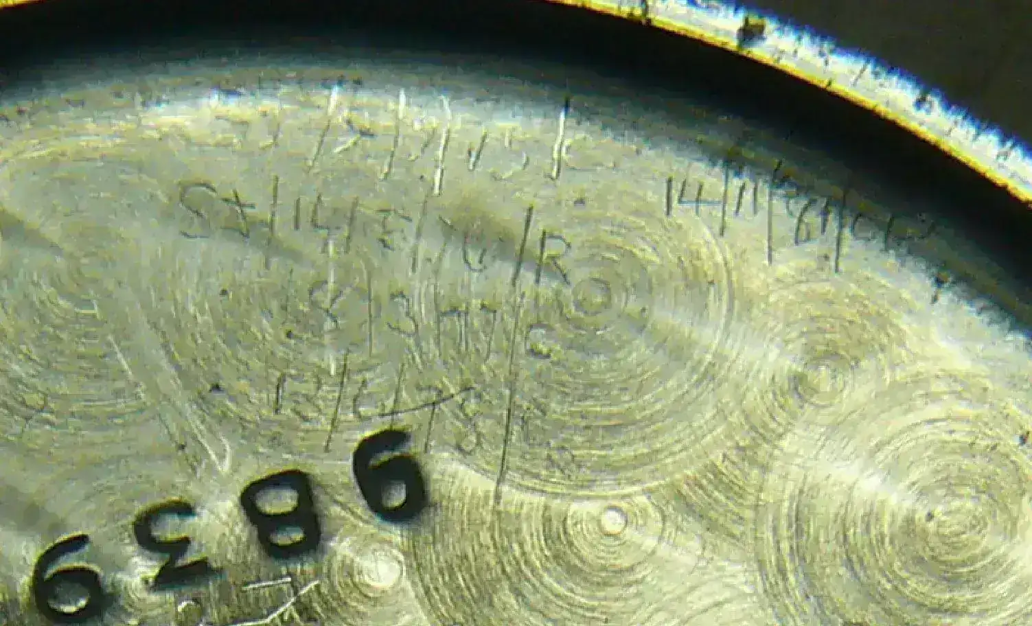

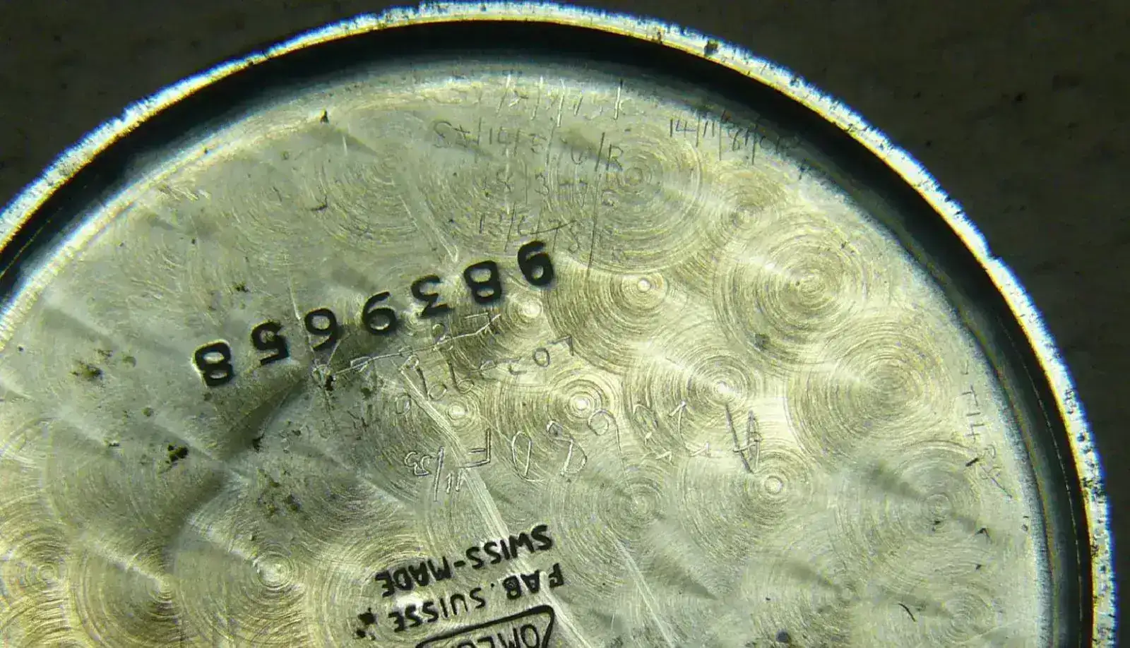

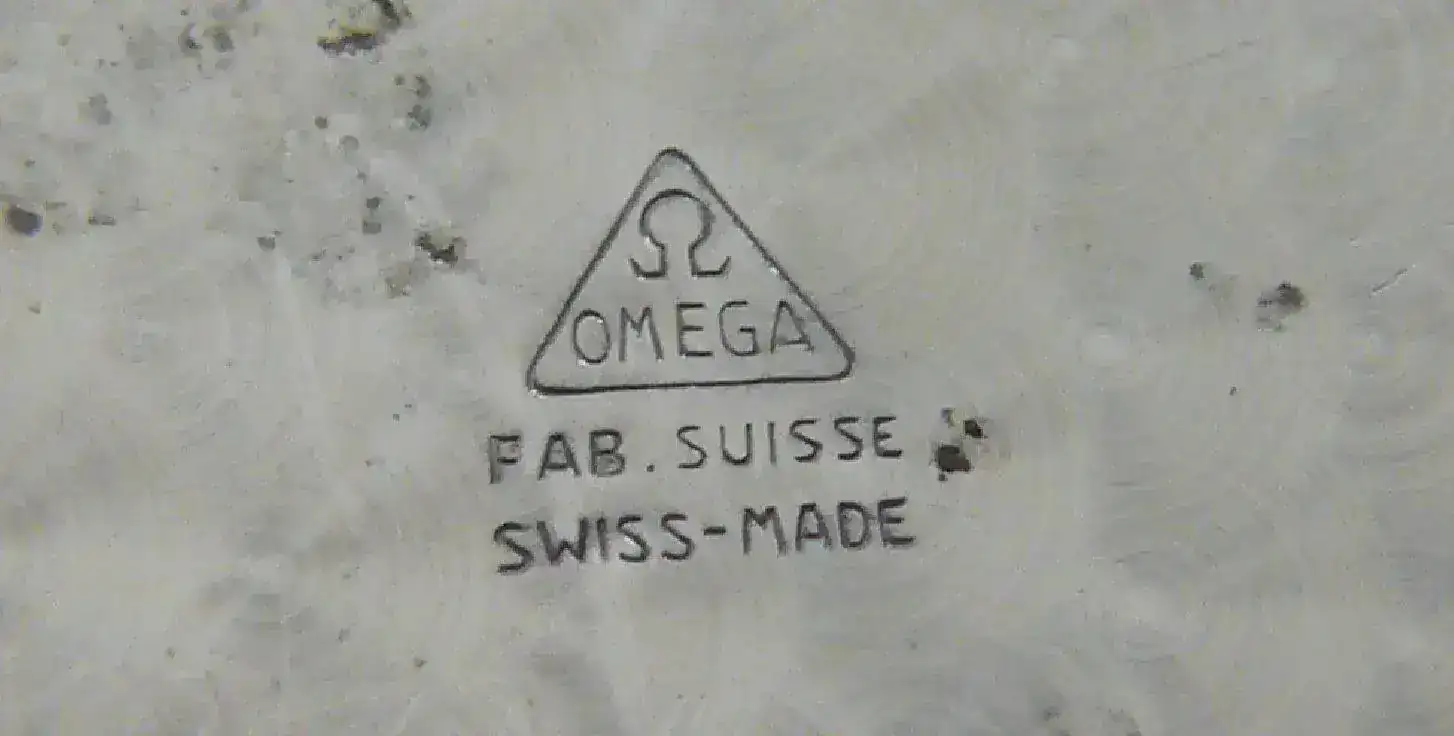

En la tapa se observa que durante la década de 1970 hasta principios de los 80 el anterior propietario llevó casi anualmente el reloj a un mismo relojero, cosa un tanto extraña.

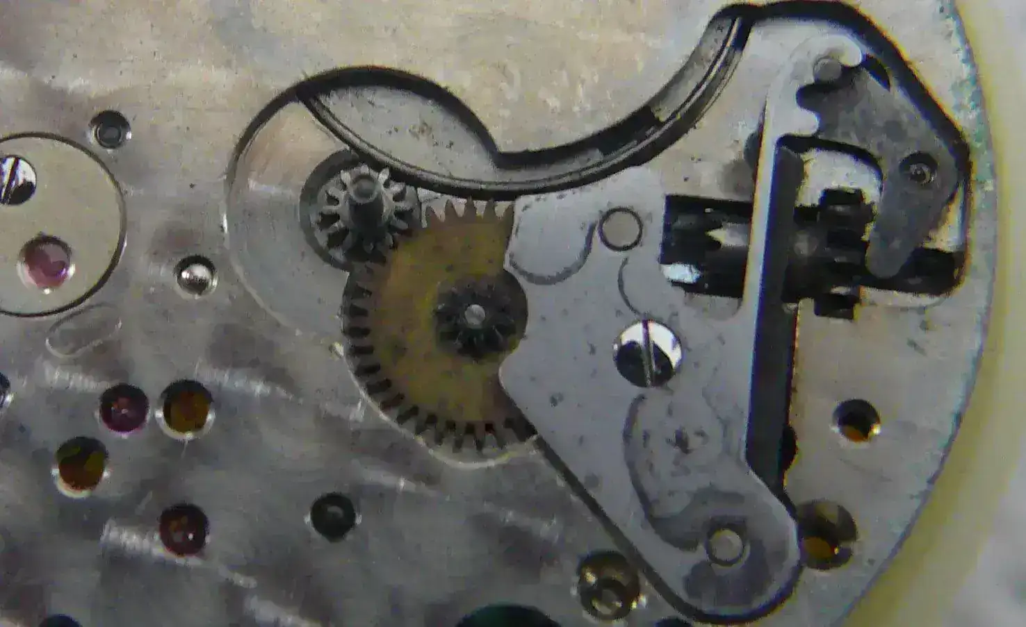

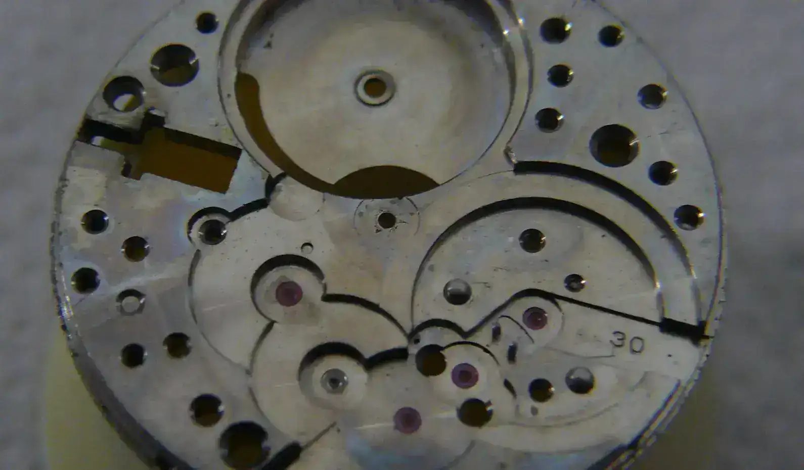

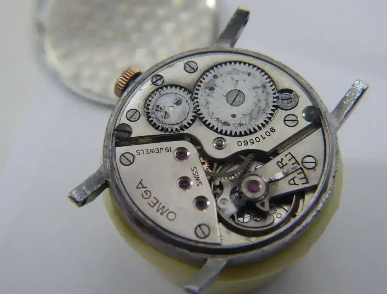

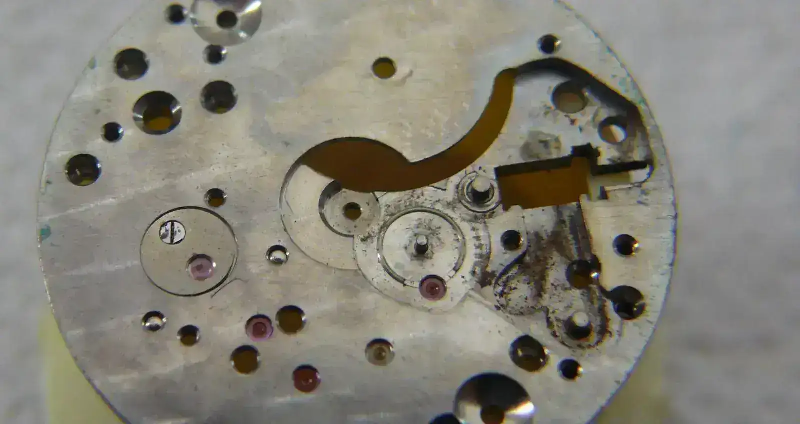

Bueno, el campo de batalla después de frotar y frotar la mugre que todavía le quedaba al calibre tras dos sesiones de ultrasonido....
Para que no me digan que no llego a todos lados.

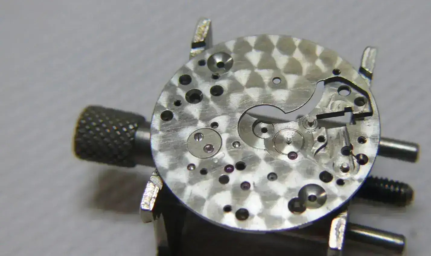

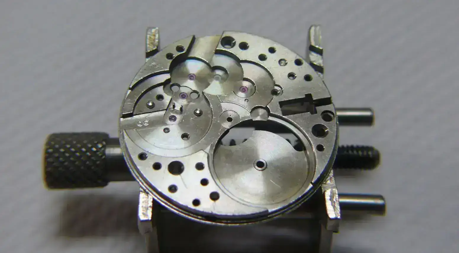

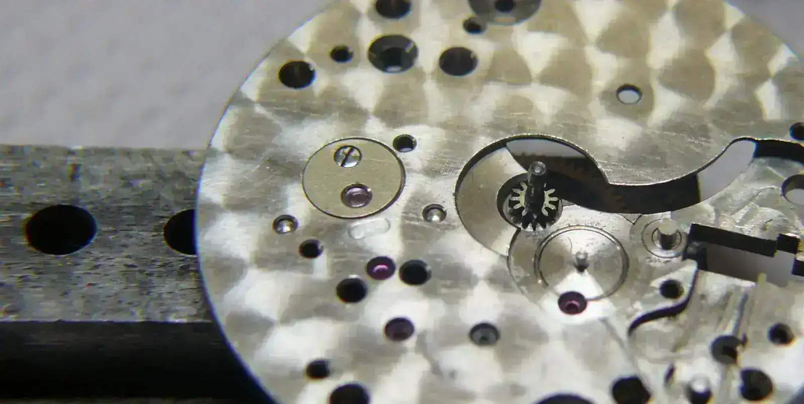

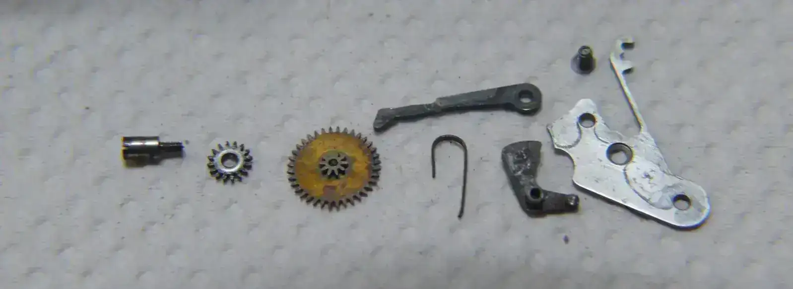

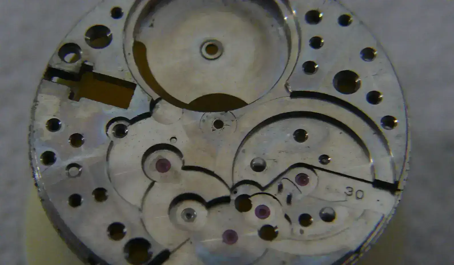

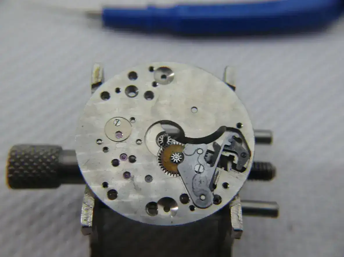

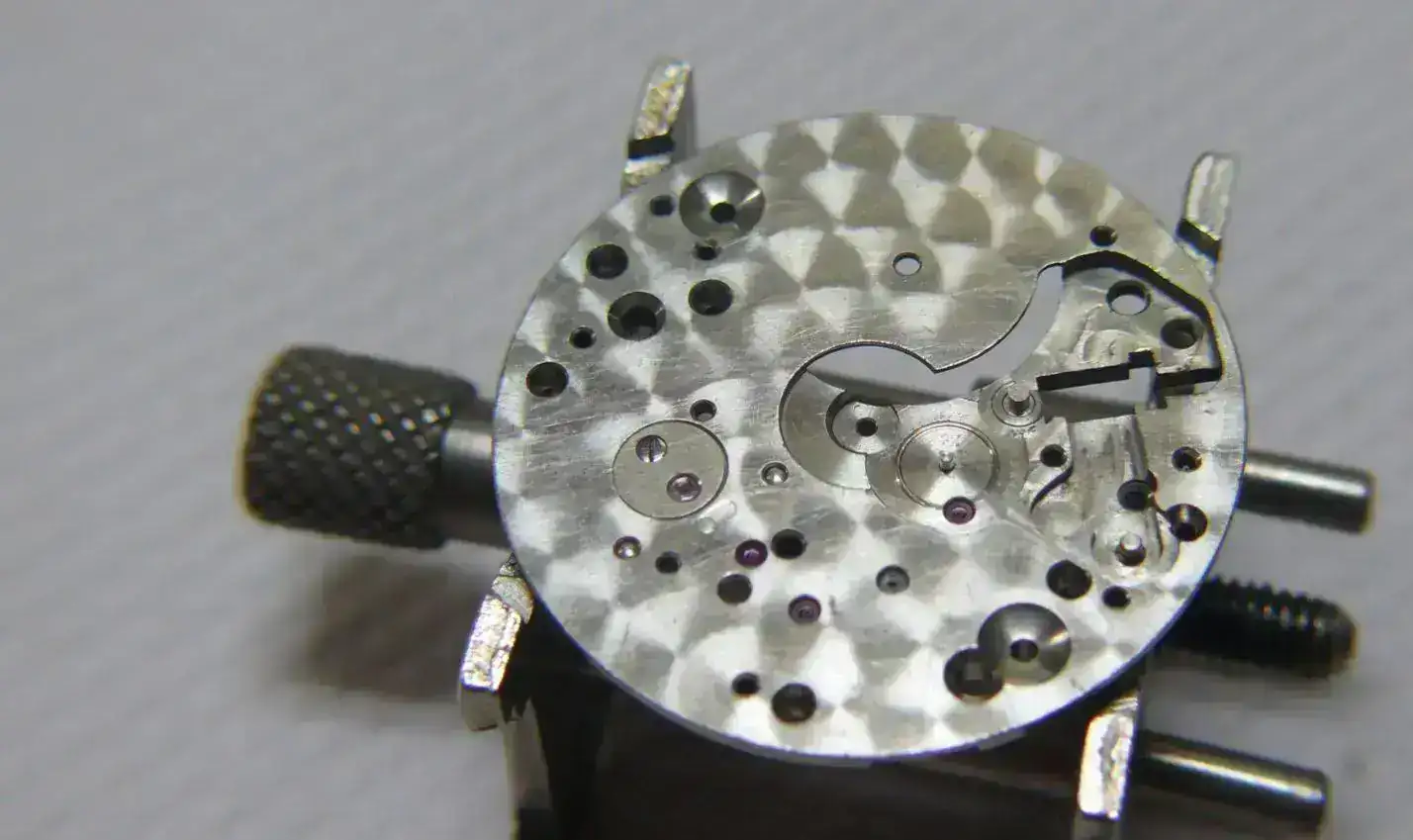

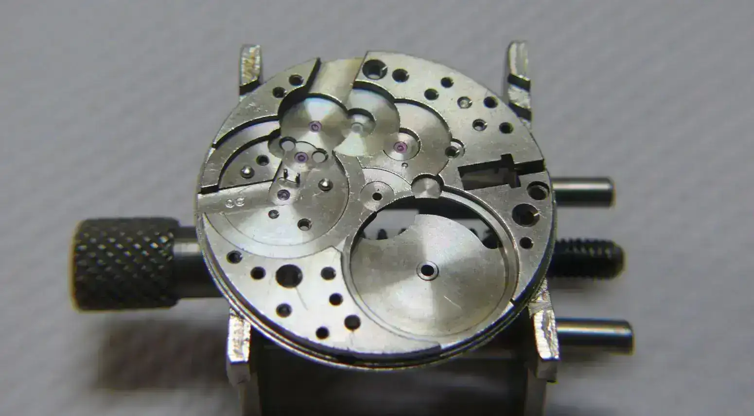

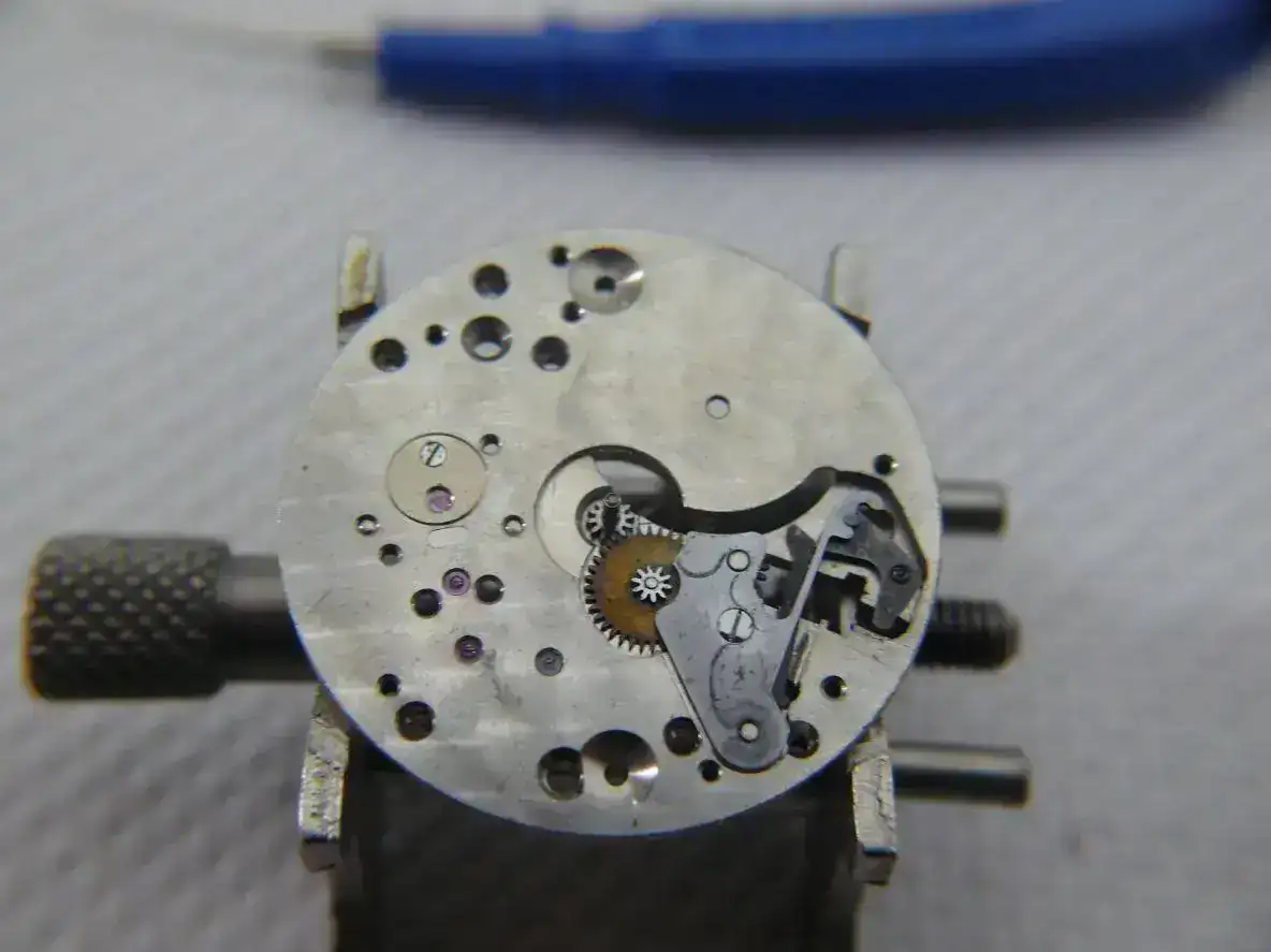

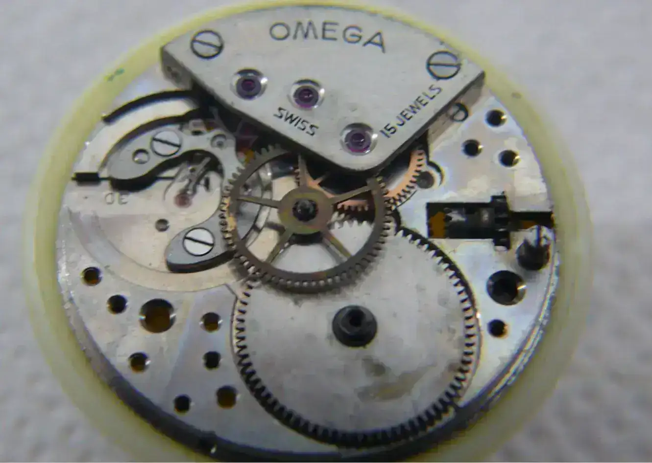

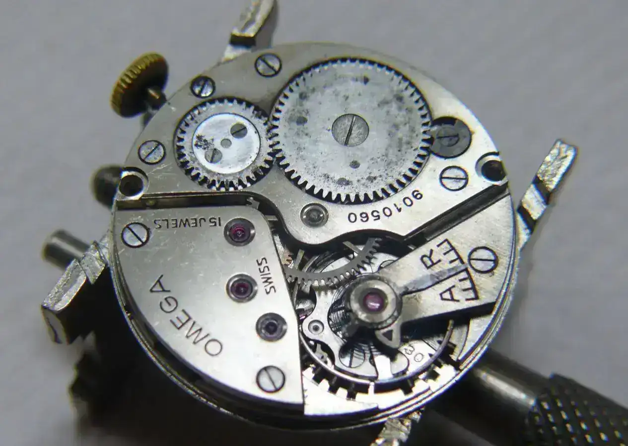

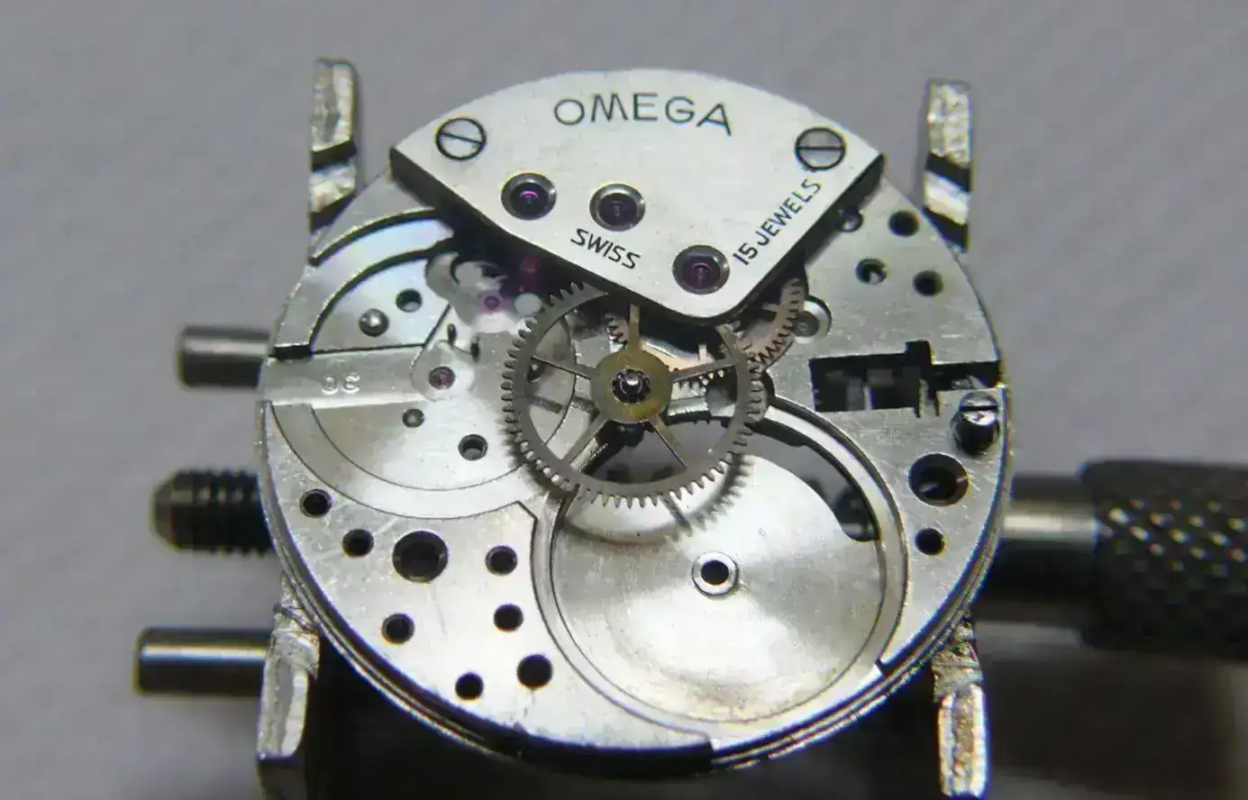

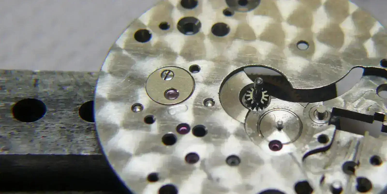

Limpia la pletina
Comienzo montando "le chausse"
Sigo con " le remointor"
Limpio y engraso muelle real,,, que no se diga.

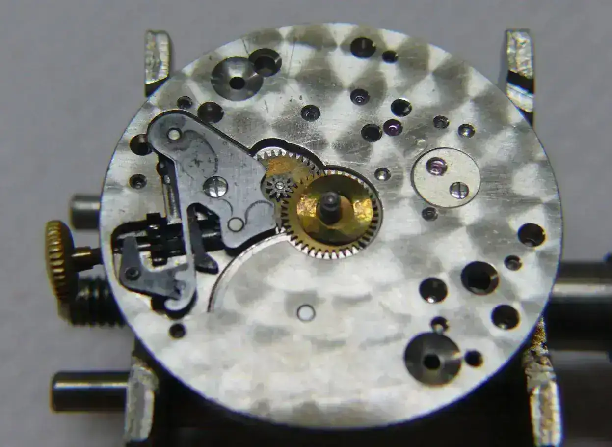

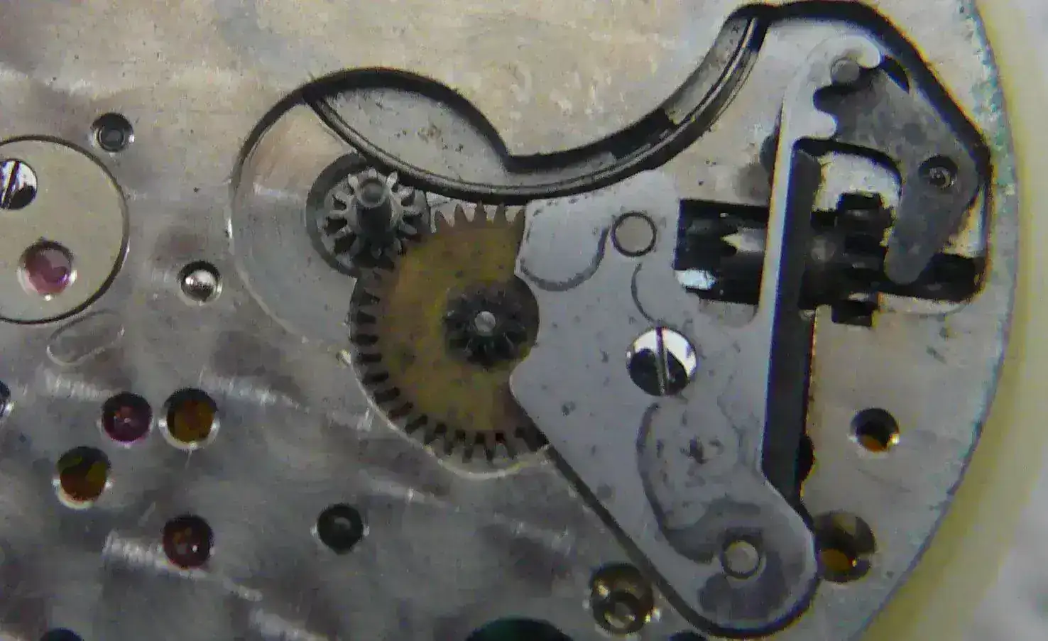

Ahora es el turno del rodaje
Que entra casi a presión, Omega es Omega.

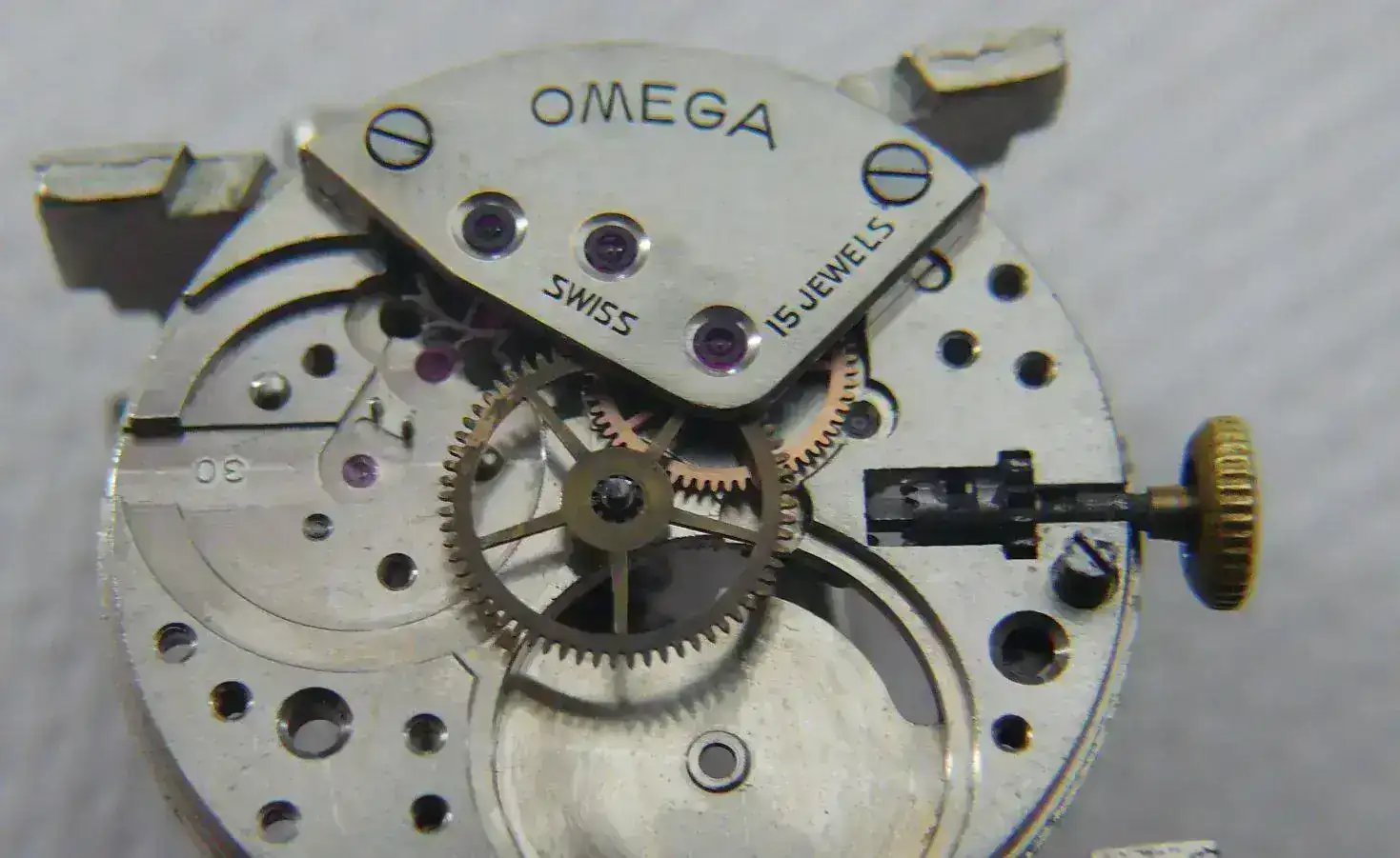

Sistema de carga.
Primero tija con piñón de canto y corredizo.
Y luego lo demás

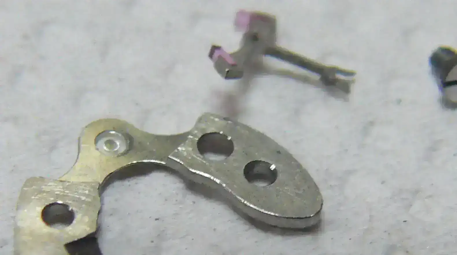

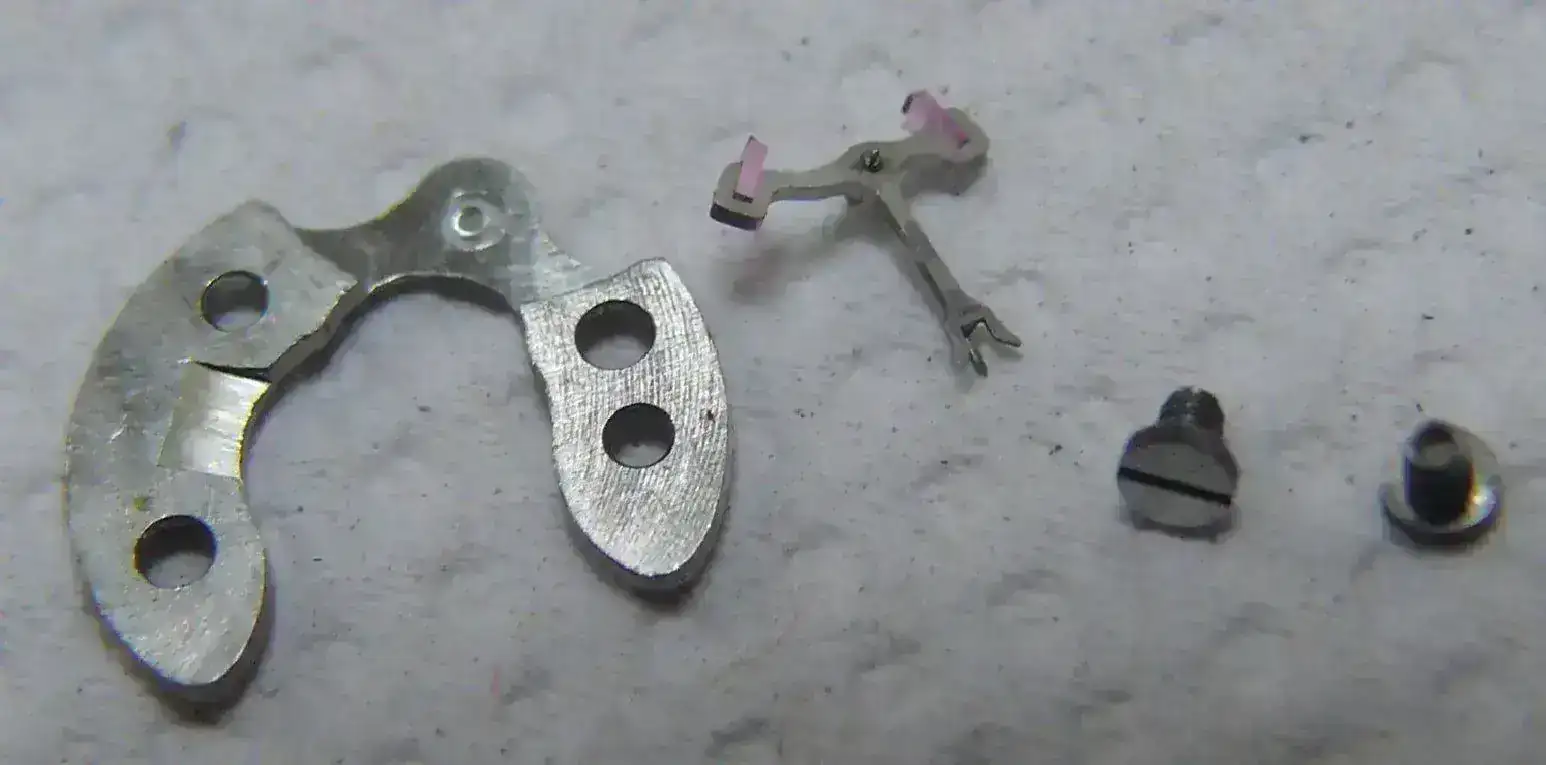

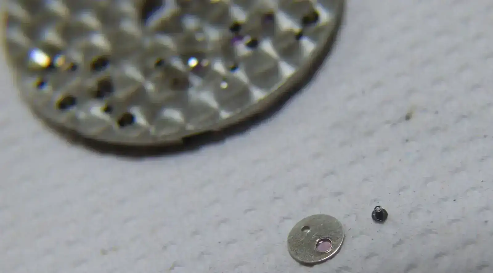

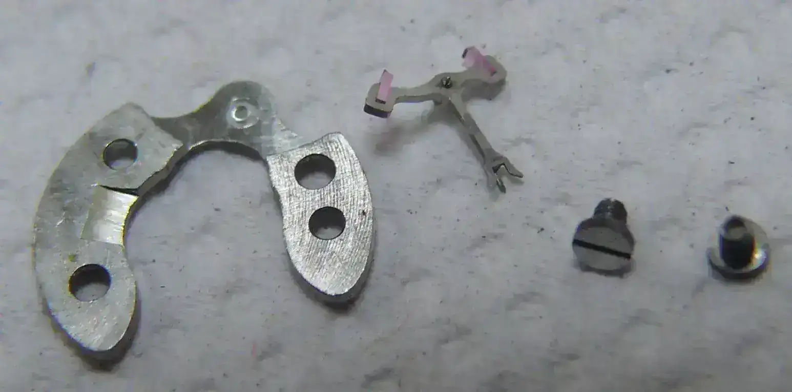

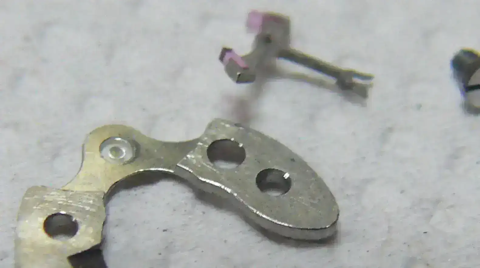

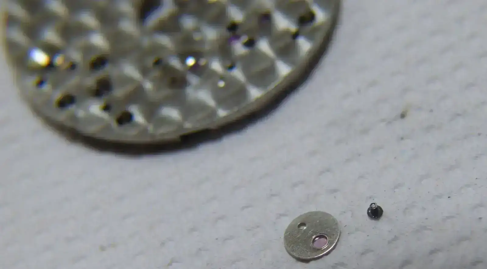

al principio me asusté, porque no veía el rubí del áncora, pero luego comprobé que es incoloro y transparente.
Coloco finalmente el volante con su espiral breguet, y centro la raqueta.

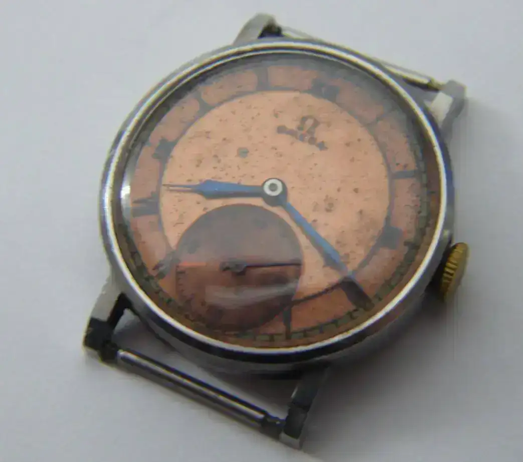

Preparado para recibir la esfera
Coloco y alineo bien las agujas

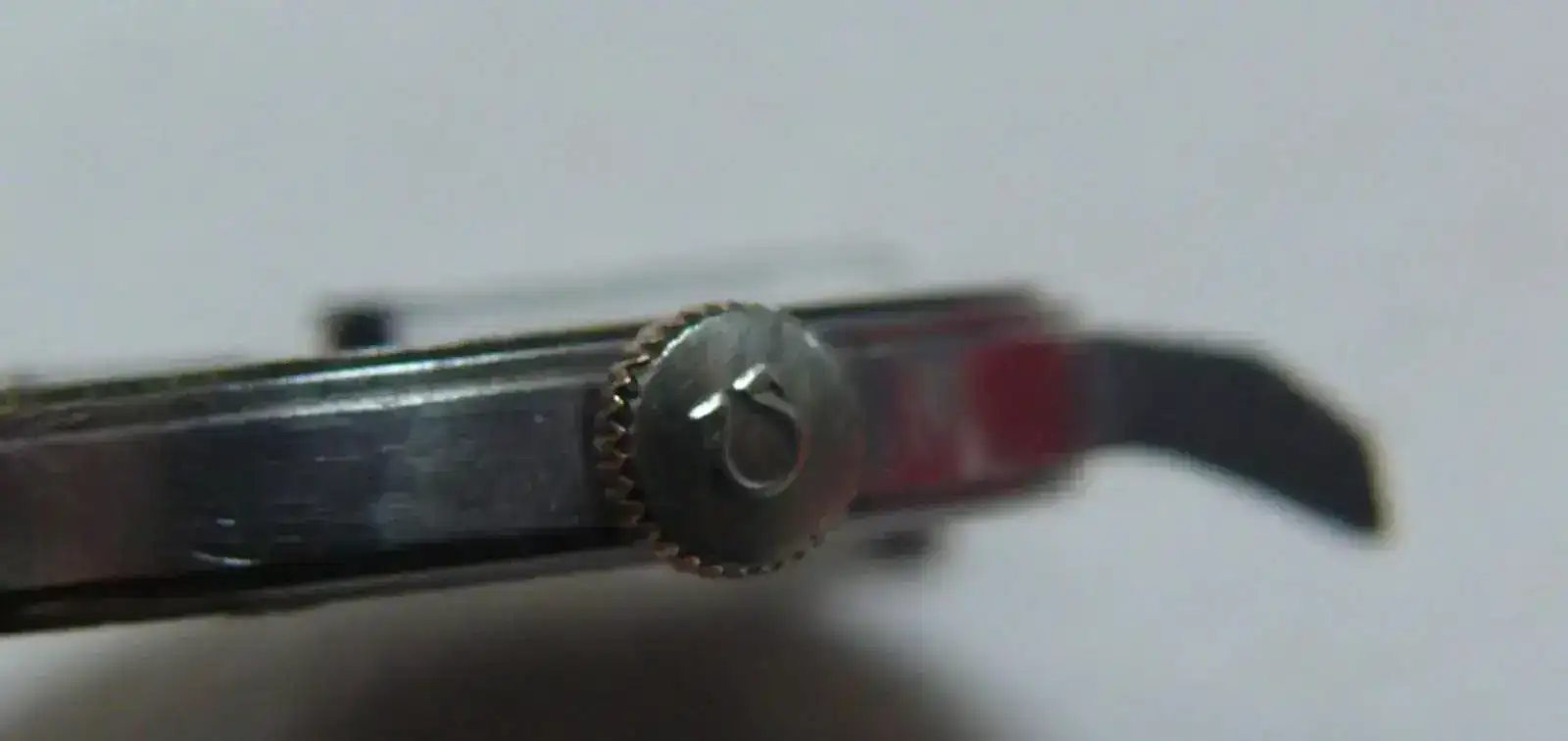

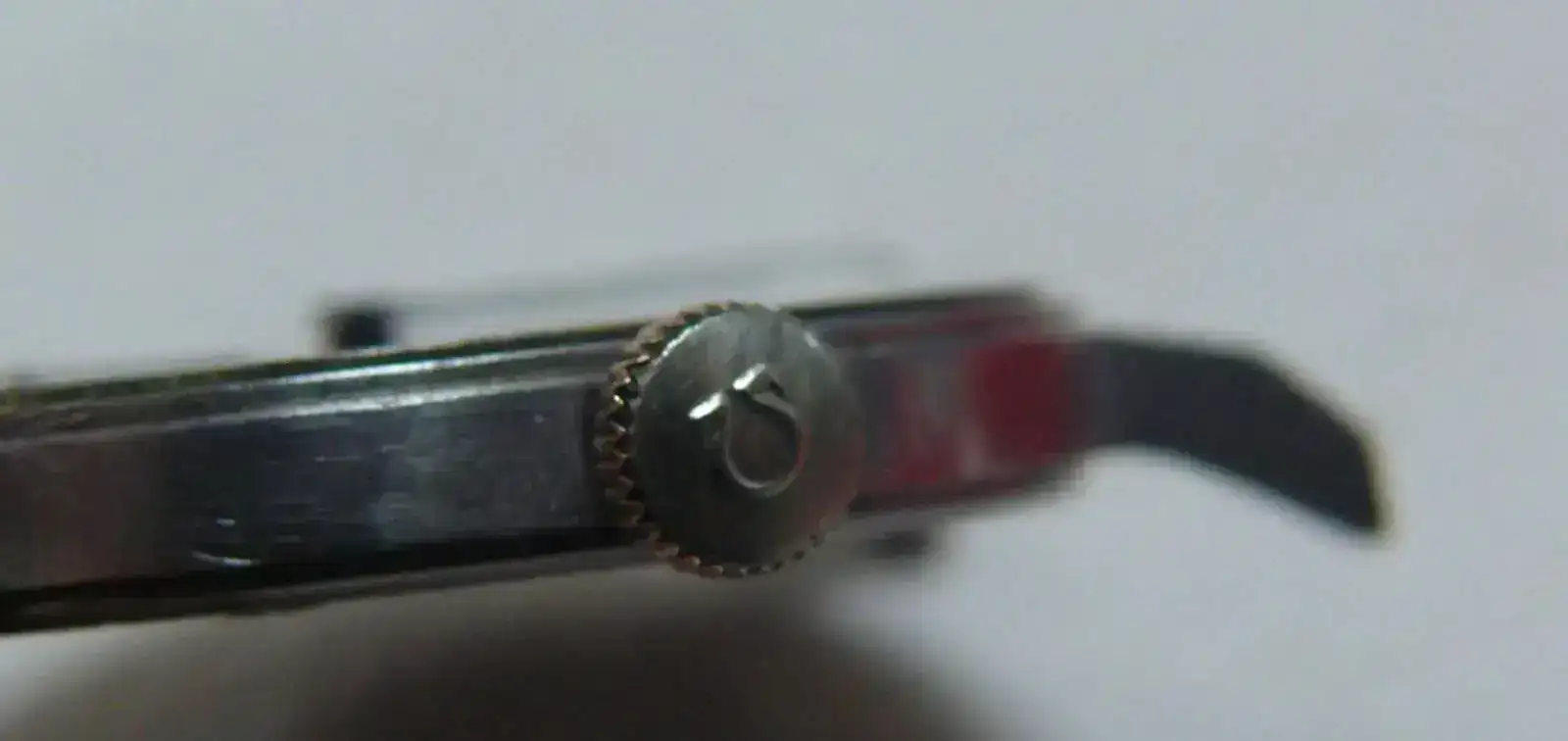

Y cambio la corona por una que compré en un lote hace tiempo y que la guardaba para probarsela.
Ha quedado como si fuera la suya. Perfecta

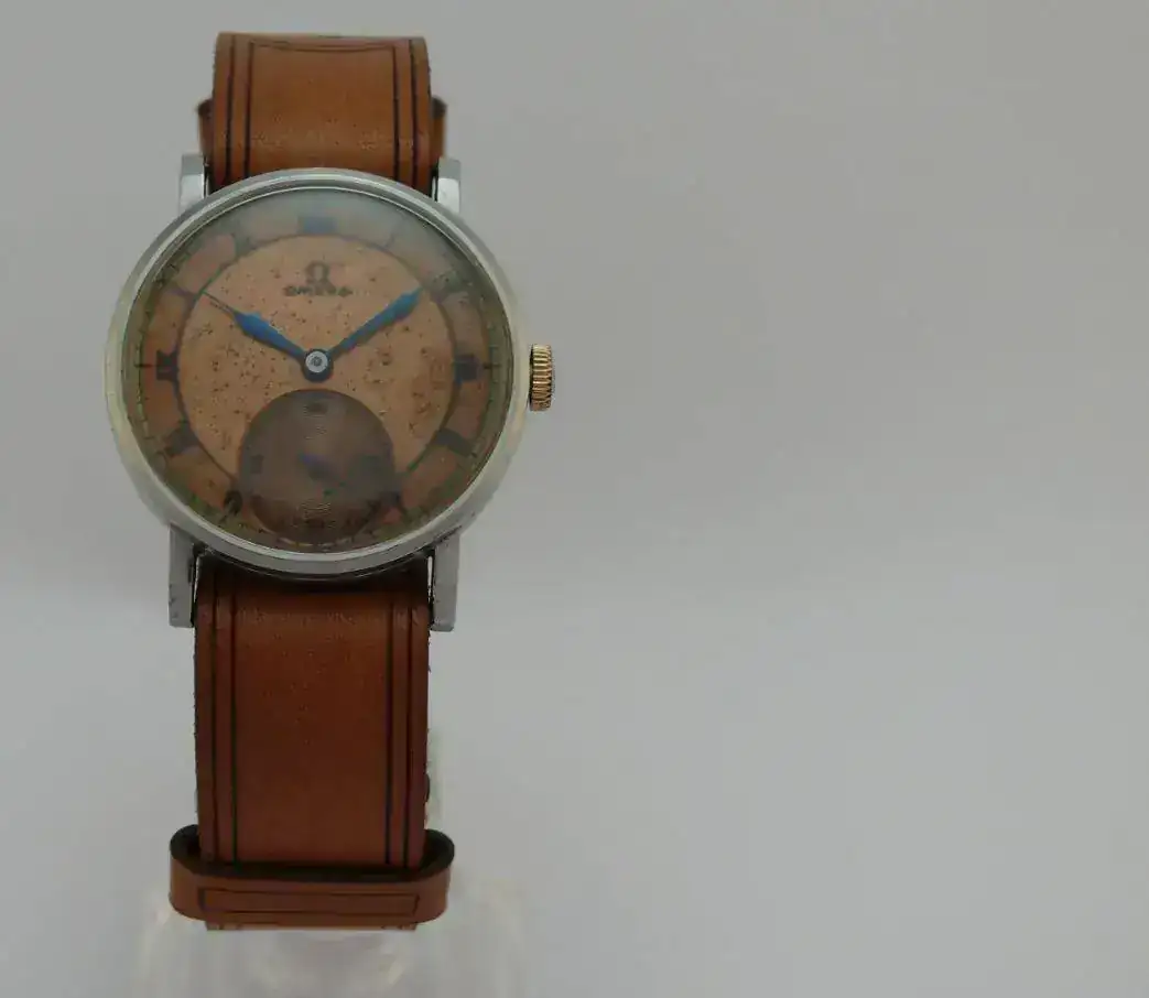

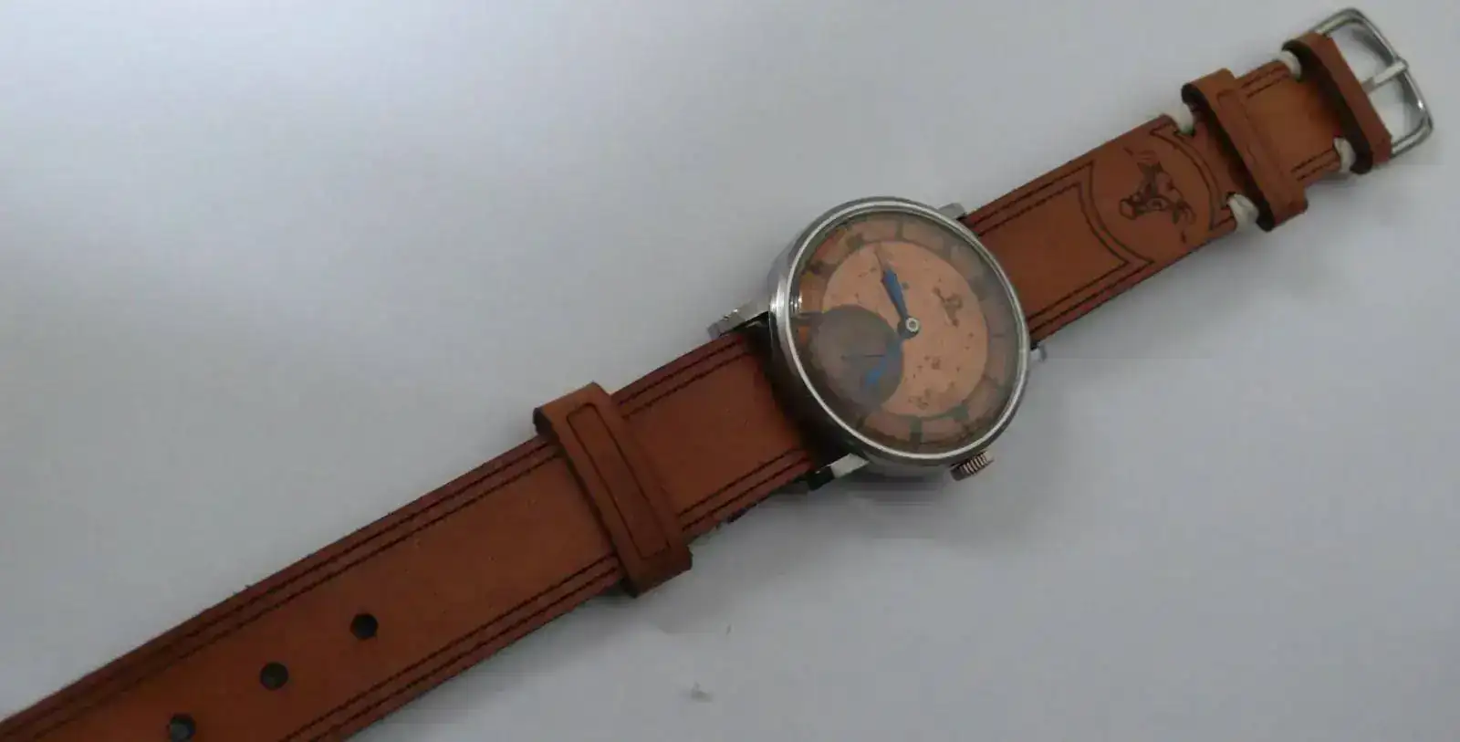

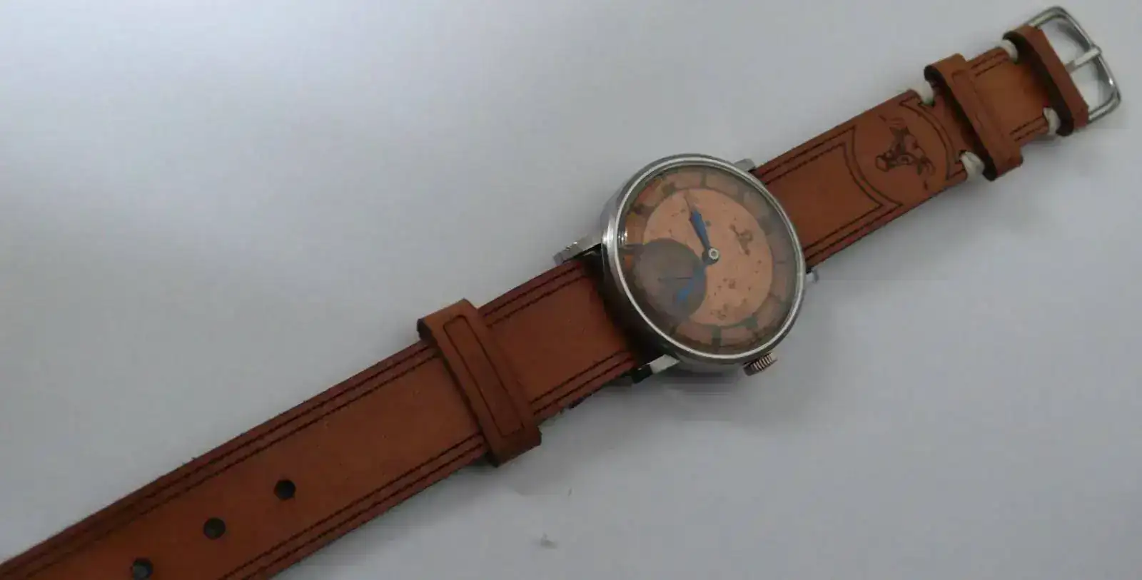

Y finalmente todo en su sitio y funcionando.

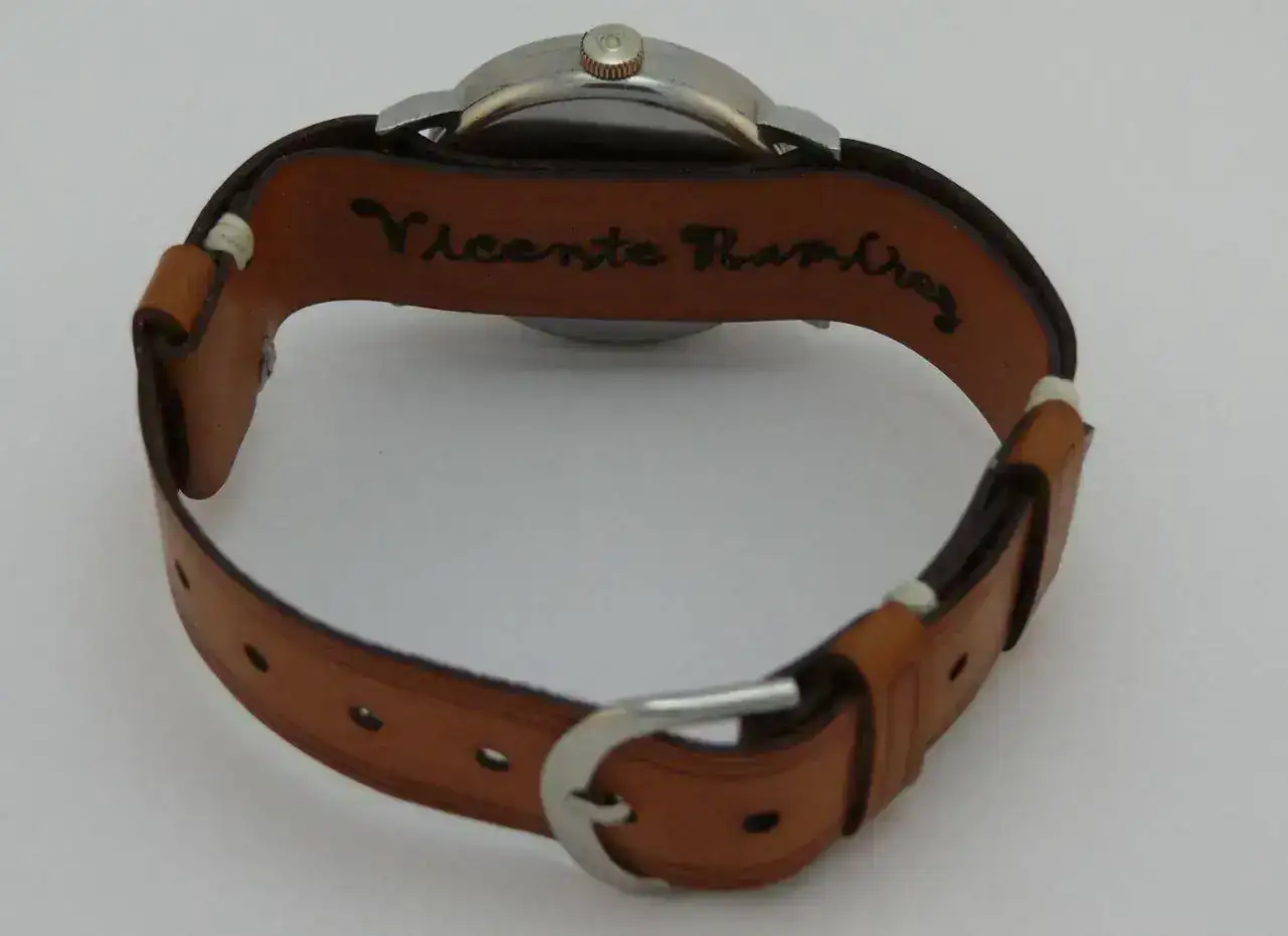

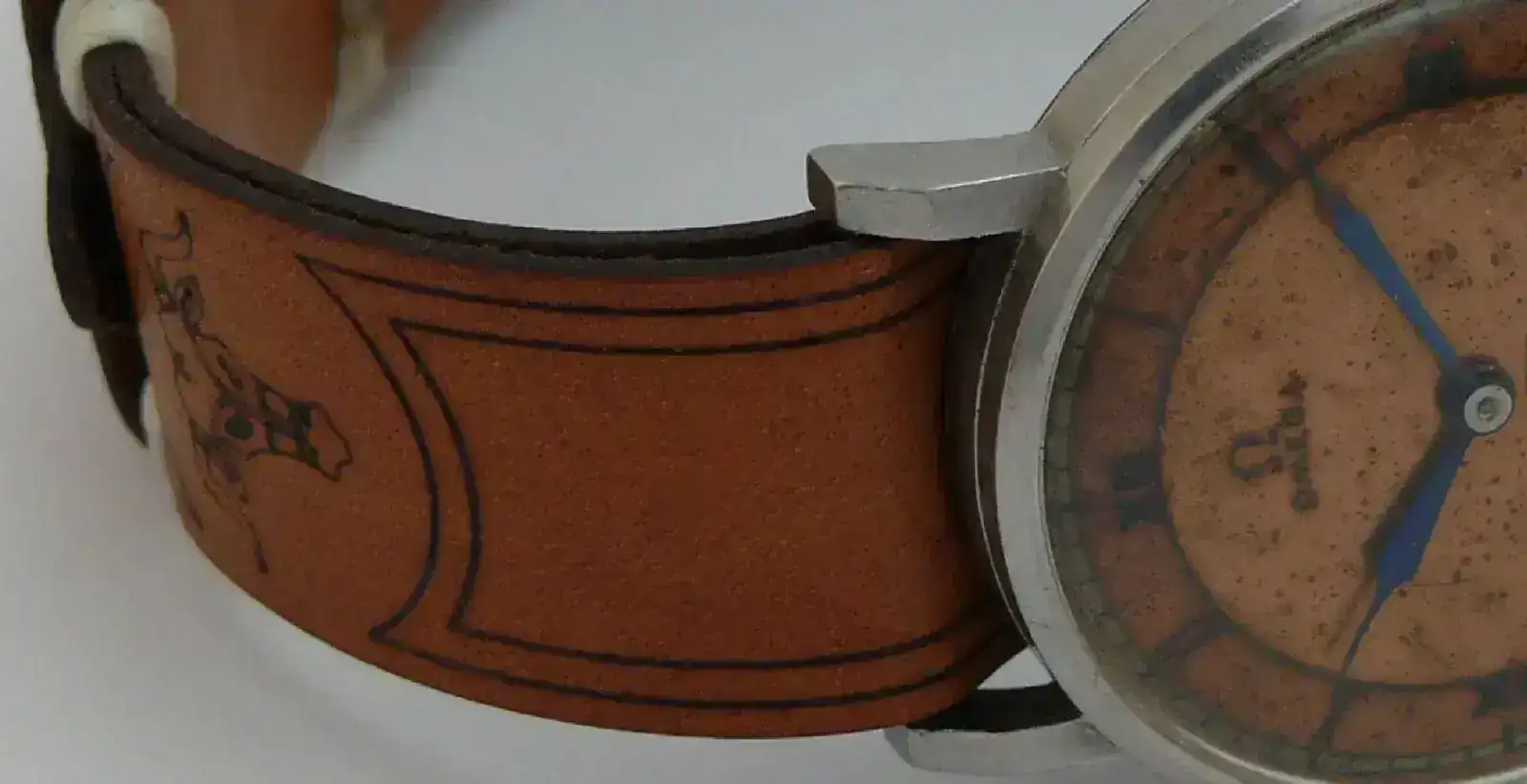

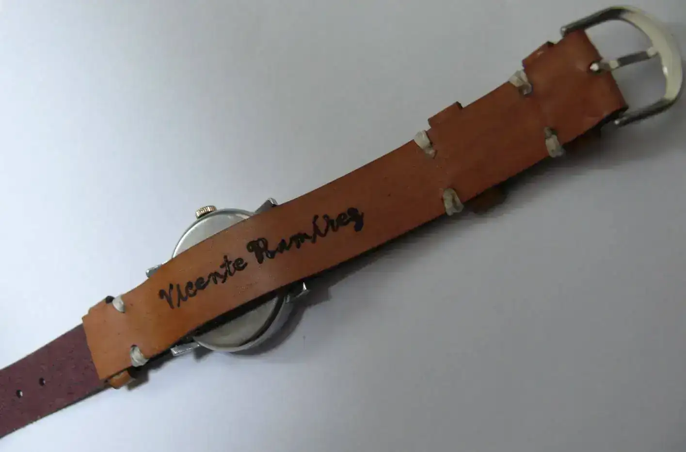

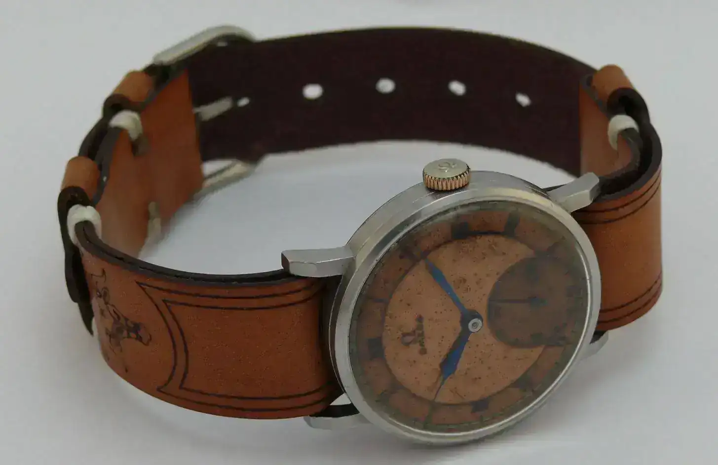

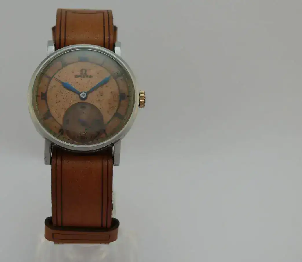

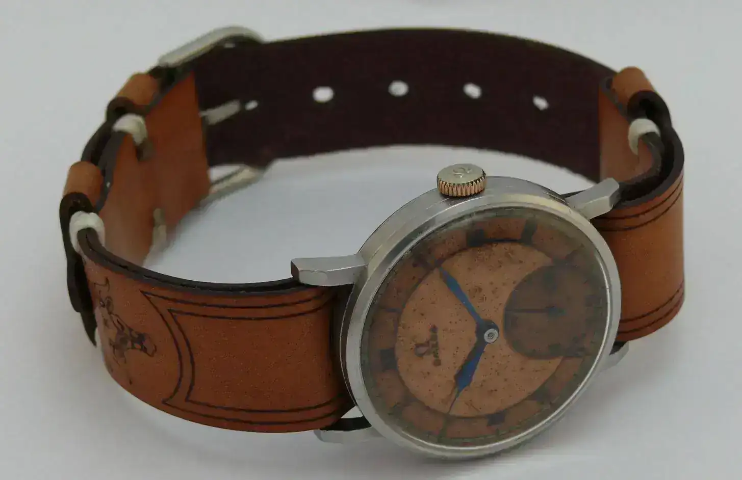

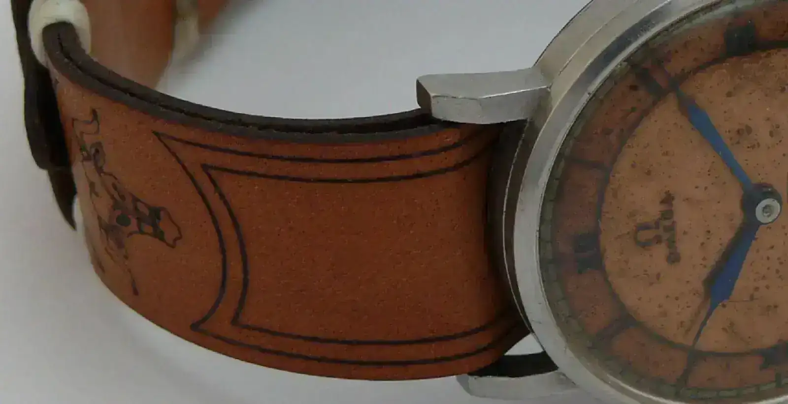

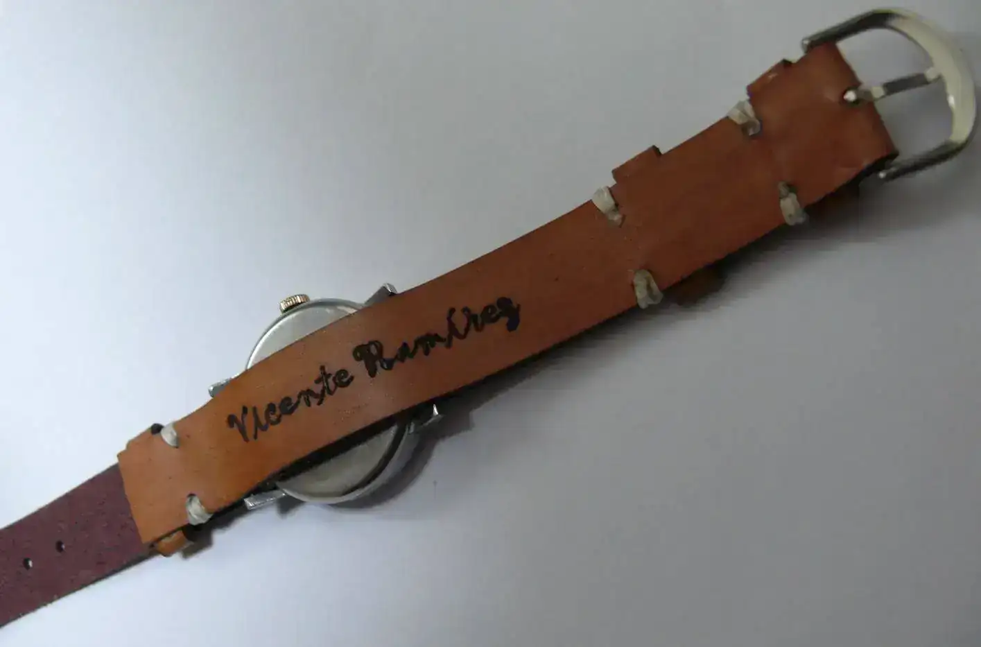

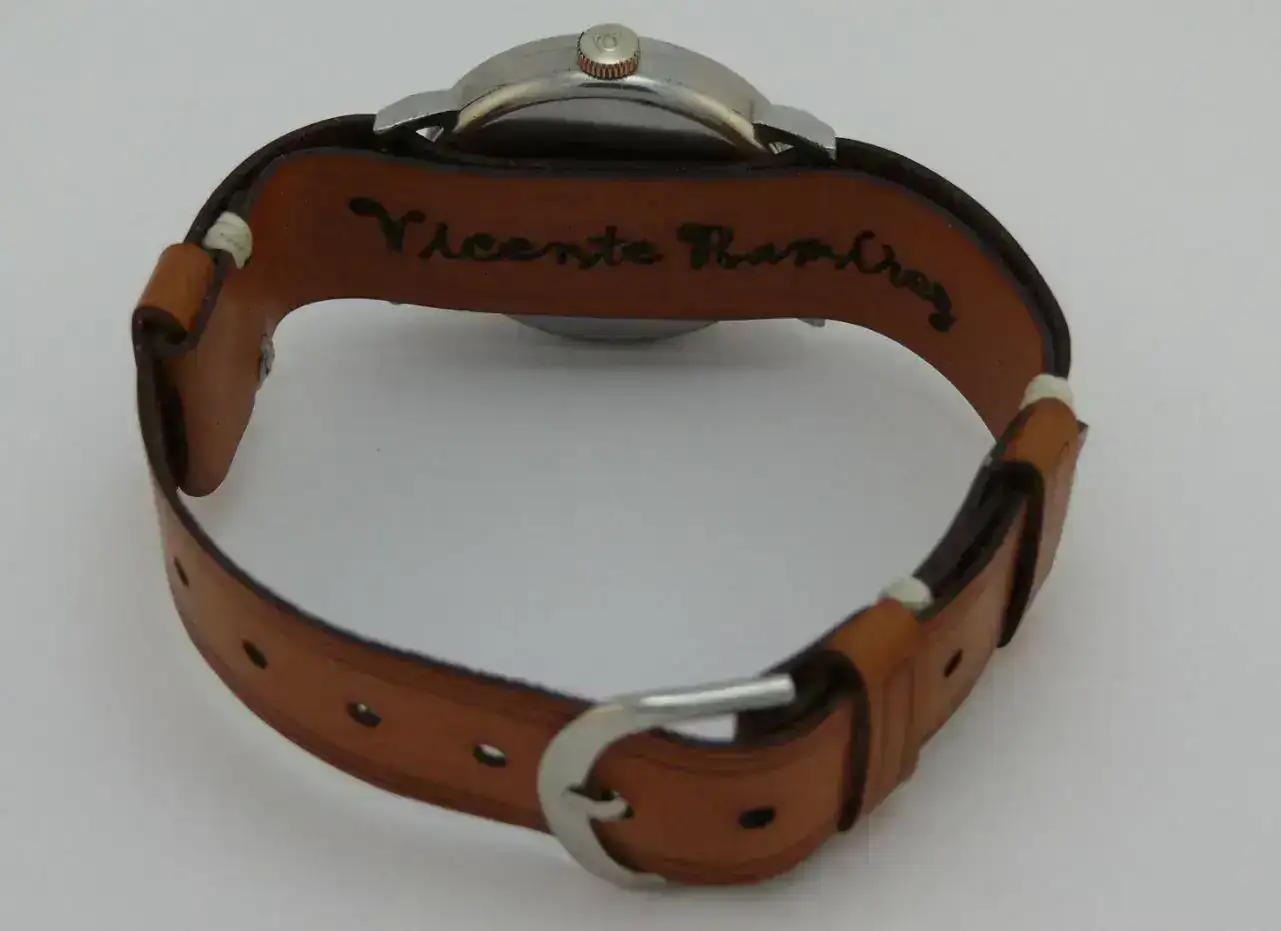

Le tenía agenciada una nato VR de color natural, que a mi entender le da un toque informal a la pieza.
Y finalmente el Book de rigor
Espero que os guste.

Por poner una pega -pequeña- la corona: le queda bien pero no es la suya y mejor en color acero.

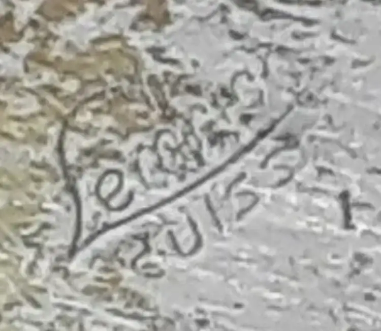

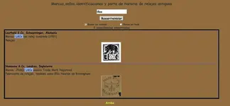

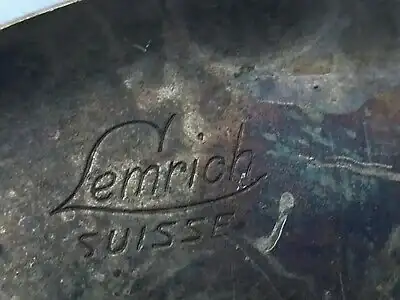

L & Co es una abreviatura del famoso esferista Lemrich & Co. Participó mucho en el origen de los 30mm de Omega.
Por cierto, encontrar la abreviación L & Co es muy raro, sumamos si cabe más, precio al reloj y exclusividad.
Haces referencia al dial, te has encontrado un verdín en la periferia. Es normal en esa esfera pues, otra rareza, es una esfera galvano, esferas que en sus primeros pasos de construcción comenzaban con una base de plata y más raramente de cobre o latón, de ahí el verde.
Bueno chato, muchas gracias por el detalle.
Un abrazo.
Para los años que tiene y las intervenciones que ha sufrido el reloj, las patas de la esfera están nuevas. La pátina es demasiada para mi gusto aunque es una gran pieza.
Impresiomante Omega 30mm con esa máquina blanca que de por si sola ya es un espectáculo y esa esfera una maravilla. Gracias por compartir.
Estupenda labor.
La esfera es preciosa.
Enhorabuena y que lo disfrutes.

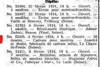

Don germanio, ha aportado, como no, su granito, informando de quien fue L & Co. Poco hay de esta empresa.
L.Cie.Lemrich & Cie.La Chaux-de-Fonds, Schweiz; registriert am 2.11.1982
es curiosa la fecha del registro. Tal vez algún sucesor.
19/3/42. — Arthur Lemrich et Qe , successeur de Lemrich et Matile, société en commandite avant sonsiège à La Chaux-de-Fonds et pour but Ia fabrication des cadrans métalliques. La procuration individuelle est conférée à André Lemrich, originaire deRenan, à La Chaux-de-Fonds.

P.D.: Como te dice el “muso”, yo también cambiaría la corona, me resulta muy raro verla marcada Omega en un reloj tan antiguo, cuando no existían. Yo le pondría una genérica de acero, pero como el reloj es tuyo, con la que te haga más feliz.
Jajaja, al leer a Ger antesdeanoche pensé "a ver lo que tarda Vicente en dejar esa raqueta centrada"... Juer, y en 24 horas tenemos el reloj apañado y el hilo colgado ¡De record! :worshippy:

Por cierto, y si te sirve para recoger más información sobre el reloj.
La referencia de la caja creo que es la CK 2099.

El reloj me gusta muchísimo pero si me permites el lagarto le da un toque y no esa nato que no se corresponde con el "valor" del reloj.
https://www.omegawatches.com/es/watch-omega-other-omega-ck-2099
- Other -
1940
Omega CK 2099
CK 2099

Pero .... ¿de verdad has estado casi dos años con eso guardado y sin comerte las uñas? .... Yo te tenía por un tío serio pero ....

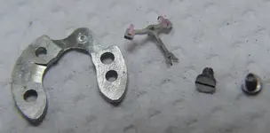

Ah, y, por cierto y para meter el dedo en el ojo, el rubí del áncora ni es rubí ni es incoloro y transparente. Son dos rubís y son en su color, artificiales el día de hoy pero no sé entonces si eran naturales. A ver si vamos aprendiendo las lecciones, que me canso de explicarte las cosas y no me echas cuenta. ¡¡Habráse visto falta de respeto a las canas ...!!

En cuanto al cambio de corona, posiblemente mande esta con el logo junto con la tija a rodiar y quitarle ese tono dorado del lateral para hacerla más acorde a la caja. La verdad es que tengo otras vintage que le podrían ir bien, pero es que esta con el logo lo hace más "auténtico" ( de way no de original, jejejej)
No decía el del áncora, " so peazo", quería decir el del puente del áncora, que es translúcido y en las primeras fotos se le veía por encima el "pinchito" y pensé... leñe!, a qué le falta el rubí ???.... Pero si... lo he tenido metido en manteca casi dos años, porque hay piezas que necesitaba sentir haber adquirido cierta soltura y práctica para estar seguro de llevarlas a buen puerto, porque no es lo mismo cargarse un Camy que fastidiar un Omega raruno.

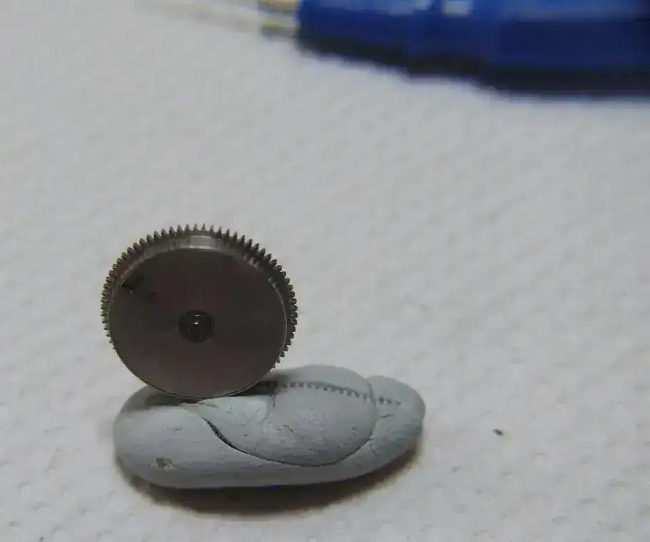

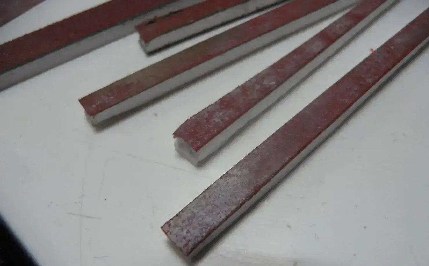

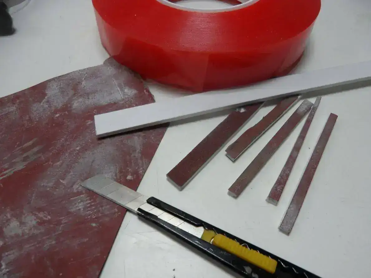

Hace unos días volví a coger un Keifer que montaba una Buser 181, que al ponerlo boca abajo se paraba el volante...
En su día pensé.. uno de los pivotes jodidos...
Cambio de eje de volante y todo el trabajo que eso conlleva,,, así que lo aparqué... pero como te digo hace unos días lo cogí, desmonte volante, para hacerle el cambio del eje, y me doy cuenta que el pivote de la parte de la espiral lo tiene un poco doblado. Como no tengo piedra Arkansas, me hice una pequeña lima con lija superfina, y con cuidado fuí limando el lado doblado, y cuando lo volví a montar funcionó perfectamente.

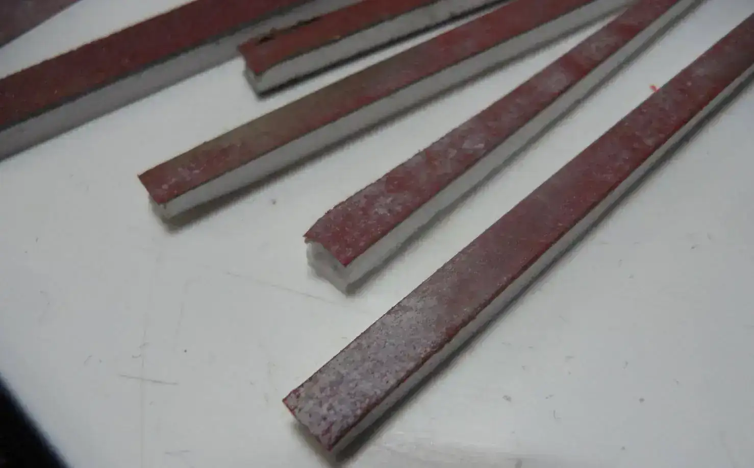

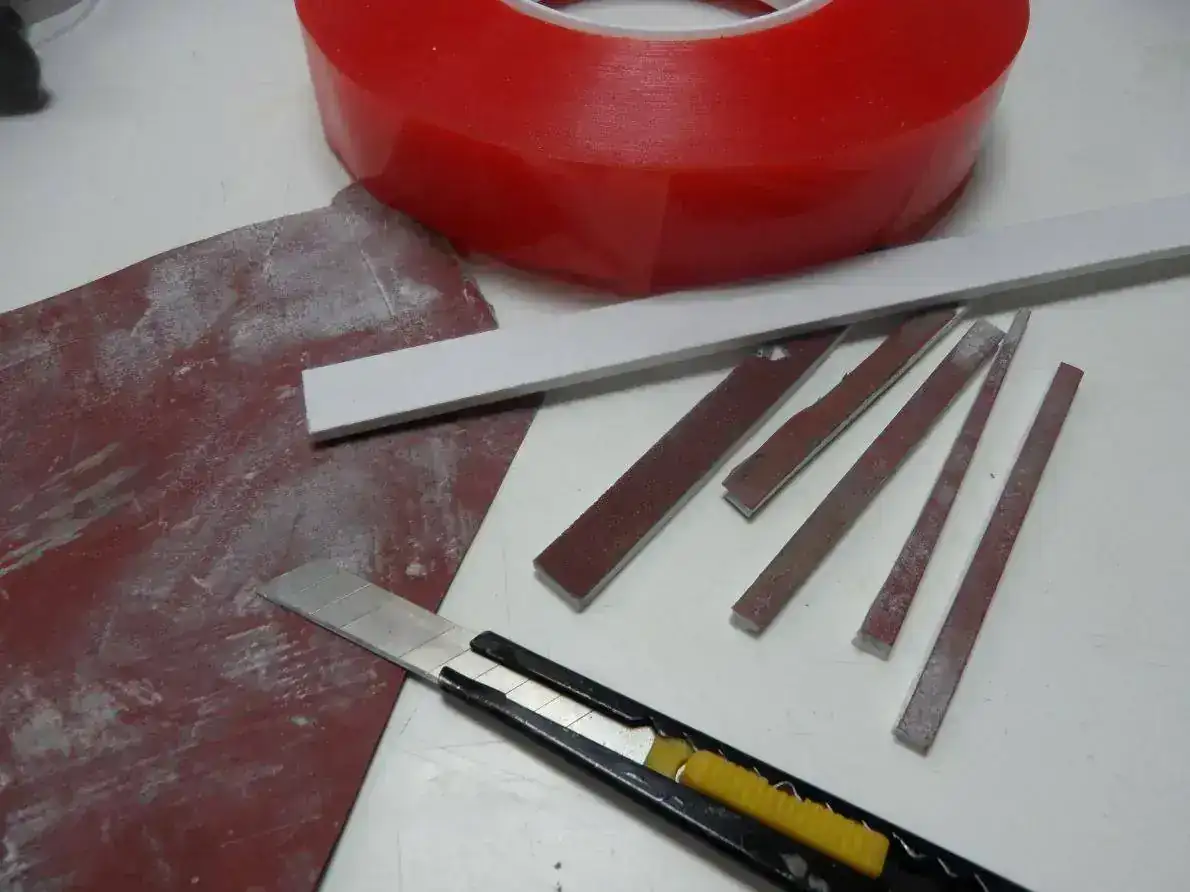

Para el que quiera el tutorial le dejo un par de fotos porque se hace con cinta doble cara fina, pvc de 3 mm y la lija que quieras utilizar, y las cortas a la medida que quieras con cuter.
También valen para las uñas de los pies, para la que aconsejo lija gorda por un lado para devastar y una más fina por el otro para el acabado
