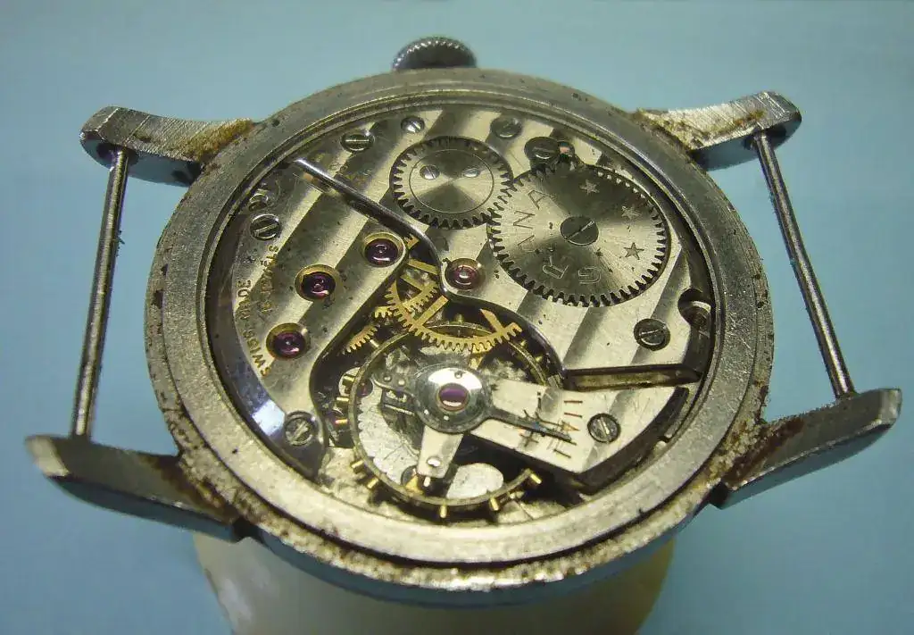

Con suciedad por fuera
Con suciedad por dentro

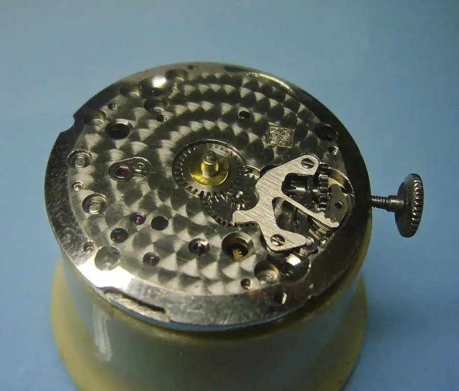

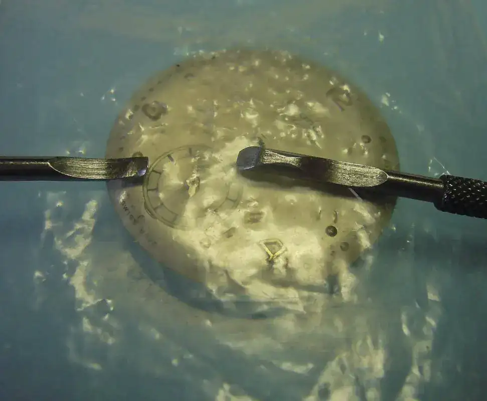

Quitando agujas procurando no arañar esfera

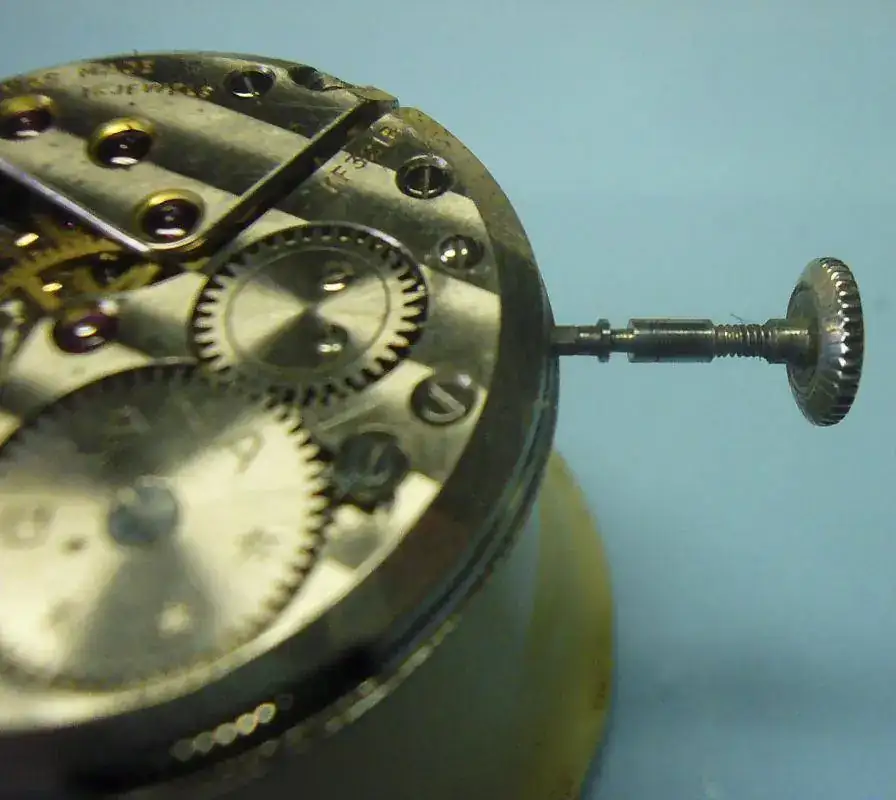

Hasta la tija/corona perfectamente conservadas ¡ya es raro!

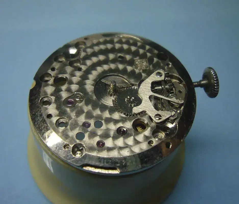

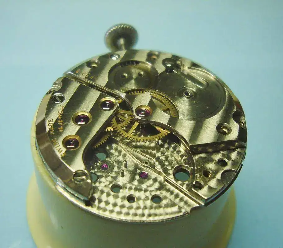

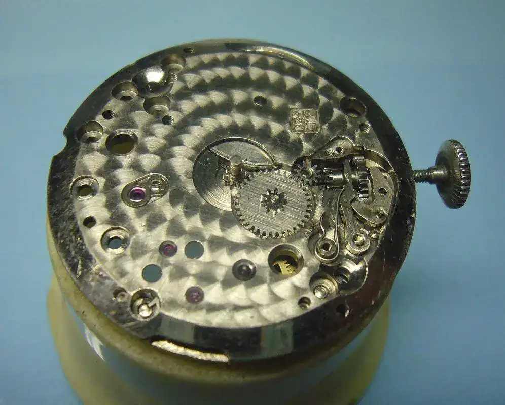

Ya limpio vamos empezando a montar: rodaje y puente de carga sin acordarme de fotos
Rueda corona; en Certina siempre con dos tornillos
Rueda rochete, hay que apretarlo bien

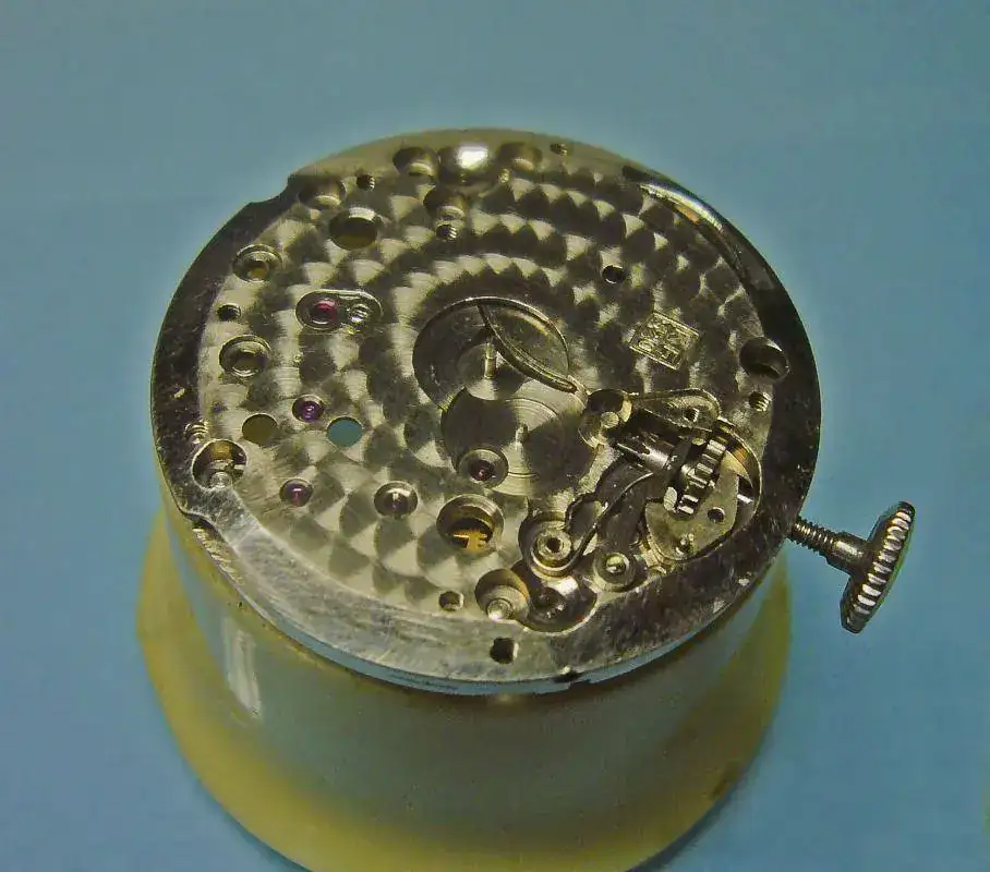

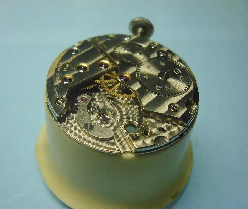

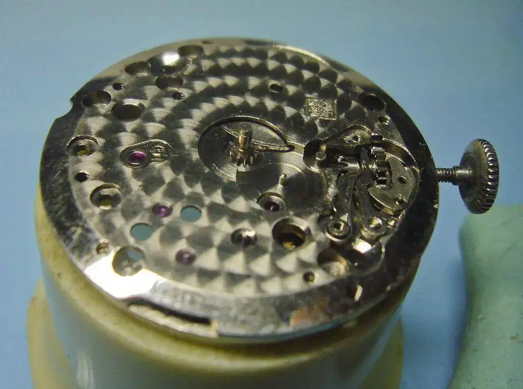

Le damos la vuelta y vemos, con el resorte quitado, la bácula ya puesta.
El famoso resorte de tirete

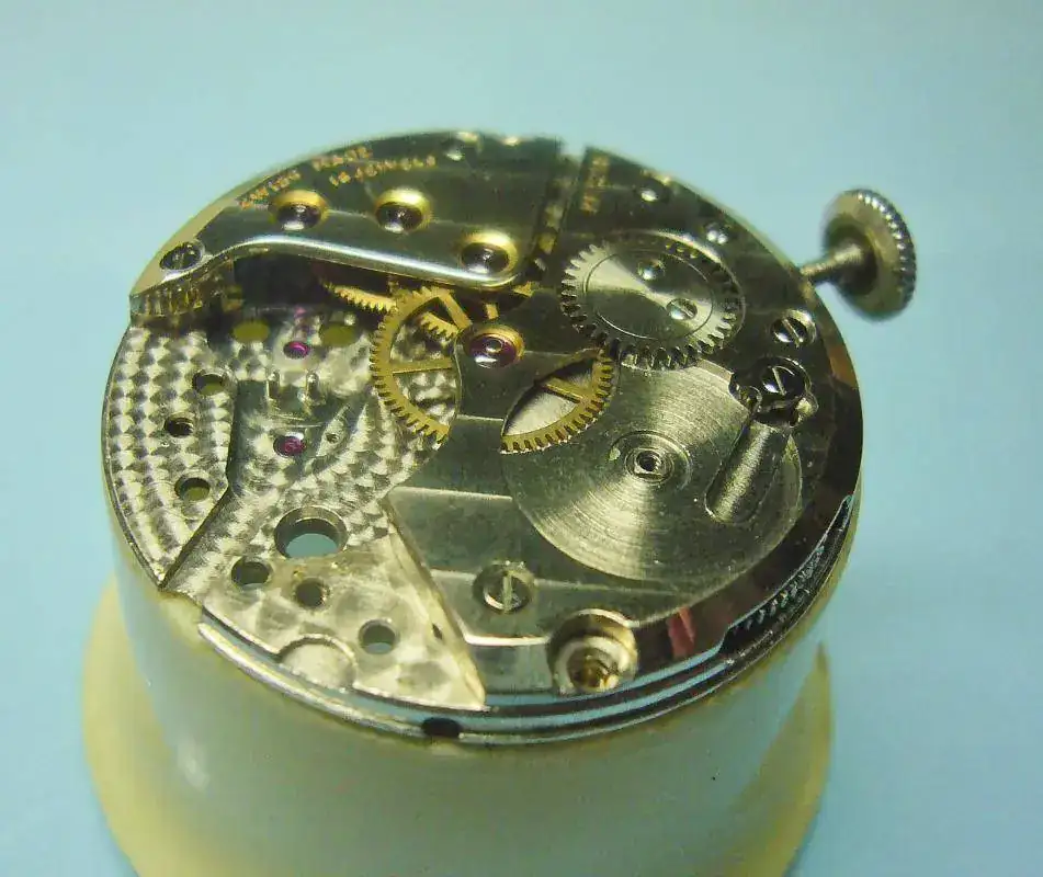

A continuación ponemos el cañón de minutos
Colocamos rueda de minutería y rueda intermedia de remontoir
Lo cubrimos todo con el resorte

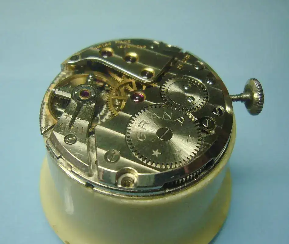

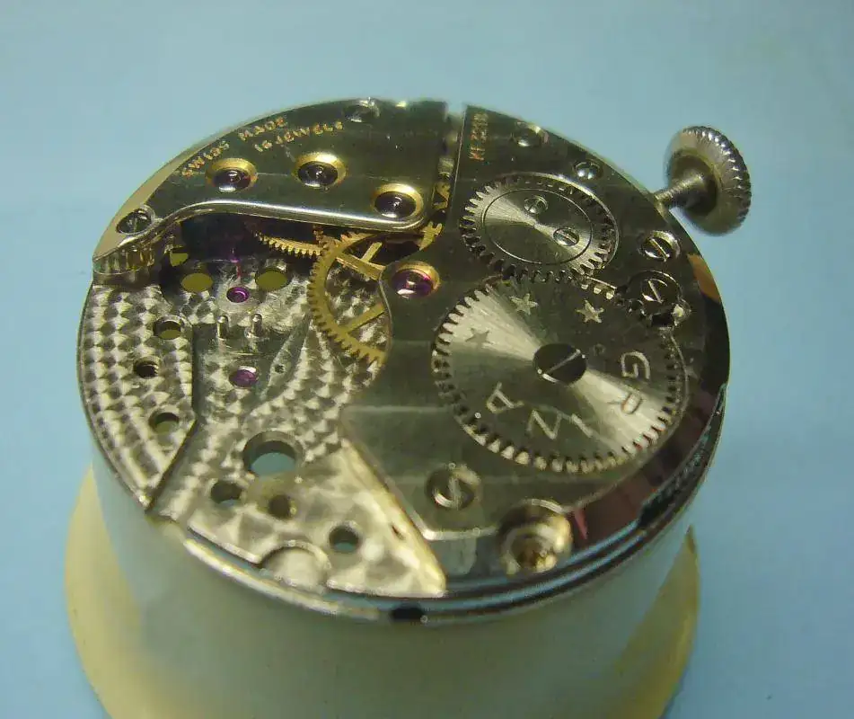

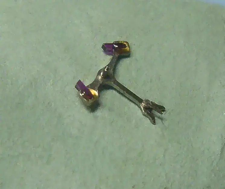

Engrasamos pivotes y rubíes y volvemos al otro lado: hay que poner el áncora
Magnífica pieza de ingeniería y, además, de gran belleza. La cubrimos con su puente
Ahora sólo falta poner el puente y el volante después de haber engrasado su centro

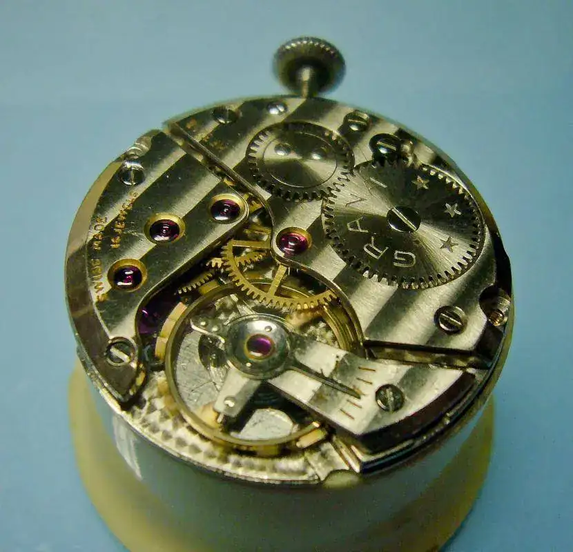

De nuevo vuelta al otro lado, nos falta poner la rueda de horas y el talco

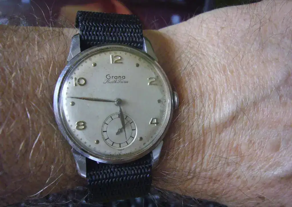

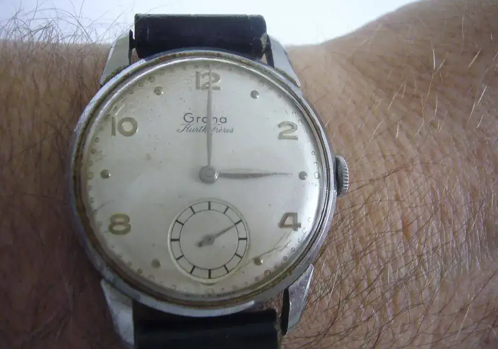

Encima esfera y agujas y a la caja

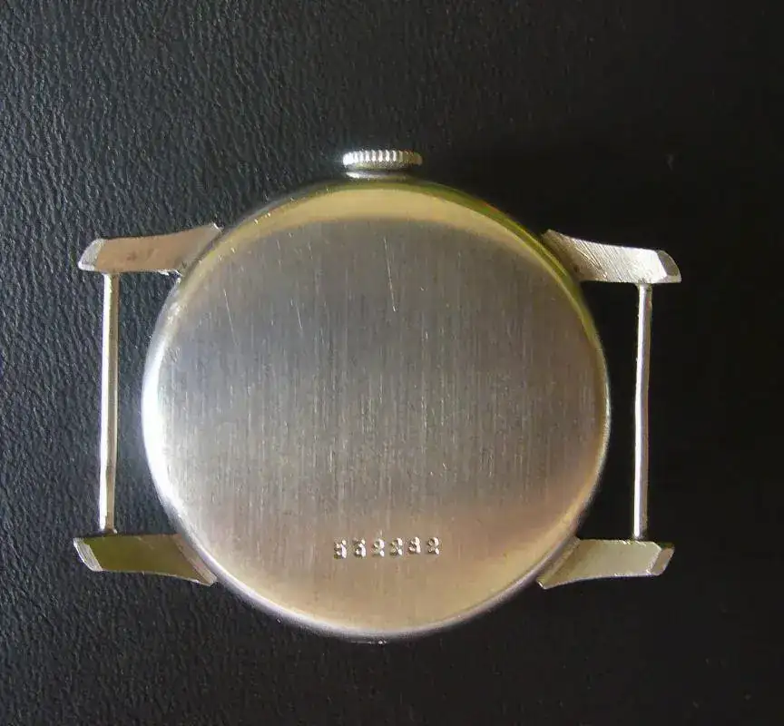

Por el otro lado su tornillos de caja
Y su tapa trasera o fondo
Y ¡ale hop!

Que preciosidad Manolo. Y en un estado impecable, es curioso que la tija este tan bien para los años que tiene. Menudo certina te has agenciado. La clase magistral. Y las fotos didacticas al 100% estoy deseando ver presentado el otro que pillaste de letra cursiva
Ole y ole, vaya baño y maqueado!! Muy bonito, esas esferas que alternan números y puntos me encantan.
Gran trabajo, Manolo, y menuda suerte has tenido dando con ese Grana, es una delicia por fuera y por dentro, rezuma calidad por donde lo mires.

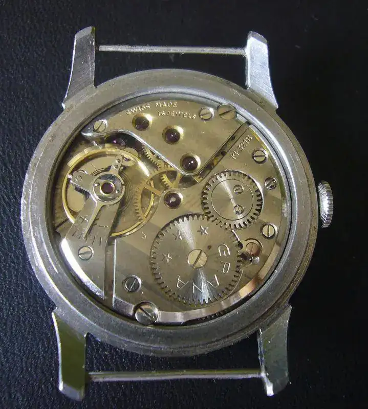

Incongruencia ?. Tal vez la tapa no le corresponde, o la caja entera ?

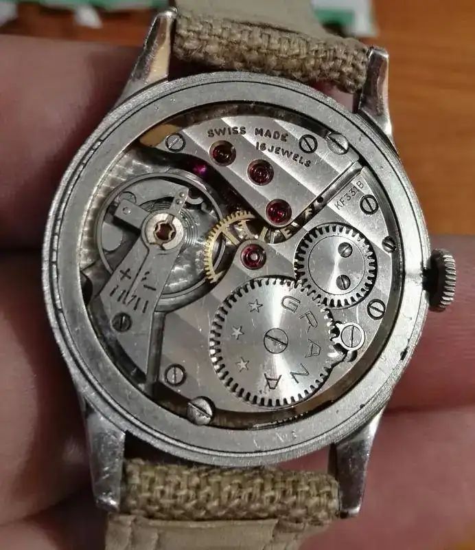

K F 321 b ó K F 320??, que curioso!!, y lo mas curioso es que el mio es un 331b y parece idéntico al tuyo ::Dbt::

.......Incongruencia ?. Tal vez la tapa no le corresponde, o la caja entera ?
No, la caja es totalmente suya. Está en otra parte.

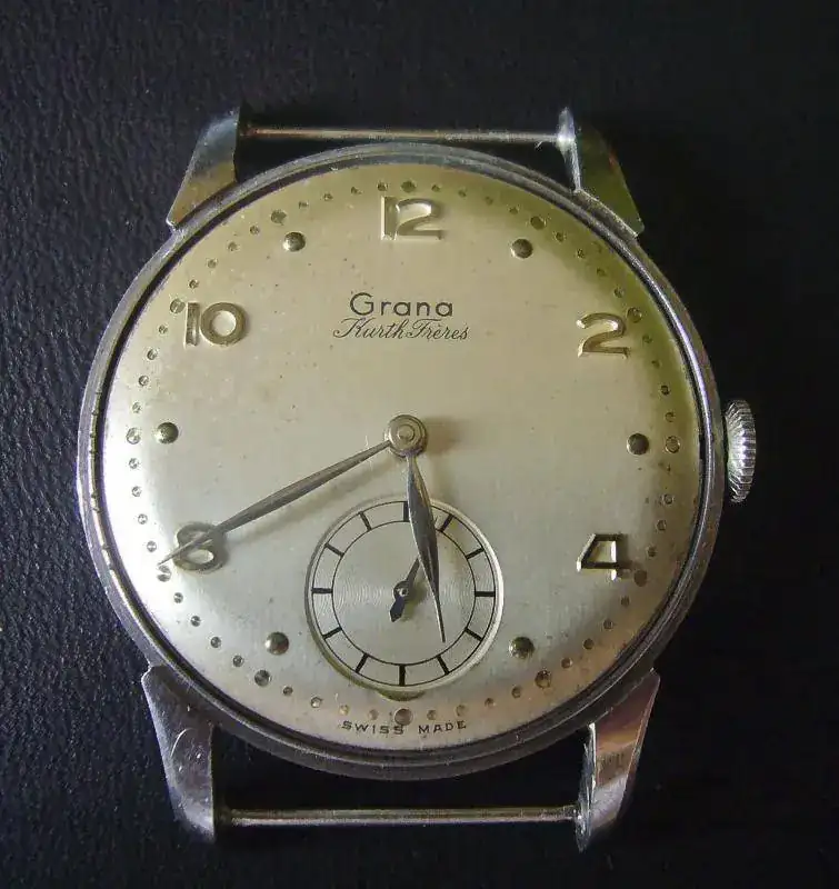

A este vendedor creo que es la primera vez que lo veo, pero el reloj nadie debió ni siquiera fijarse en él. A quien no sepa los primeros pasos de Certina debió de parecerle una de las muchas "sobras" que hay por allí. A mi me llamó la atención lo relativamente bien que estaba la esfera y su presencia (¿os habéis fijado que tiene la misma configuración y agujas de los más bonitos 30T2?) y al comprobarlo acercándome fue ver lo de Grana. Casi me da el vuelco el corazón porque, ciertamente, no se ve ninguno por ahí.

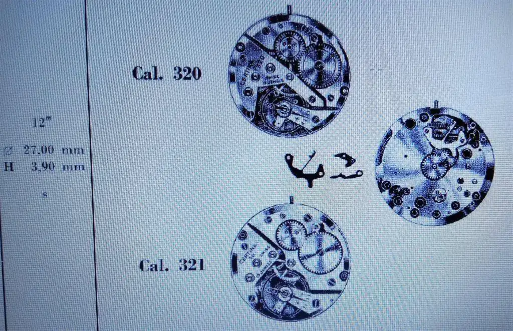

Mientras yo escribía Pinon lo ha descubierto: en la platina dice KF320 y en los puentes KF321B.

incongruencia o mas que hermanos
Gracias, Fran. Si te fijas ninguno de los puentes coinciden y, según Ranfft, los Certina 320/21 son del año 1950; sin embargo los KF Grana son de los 45. A saber de cuando es éste pero sea de cuando sea es precioso el calibre, excelentemente conservado y con una esfera y agujas propias de esos años 40. Y para rematar caja de acero.

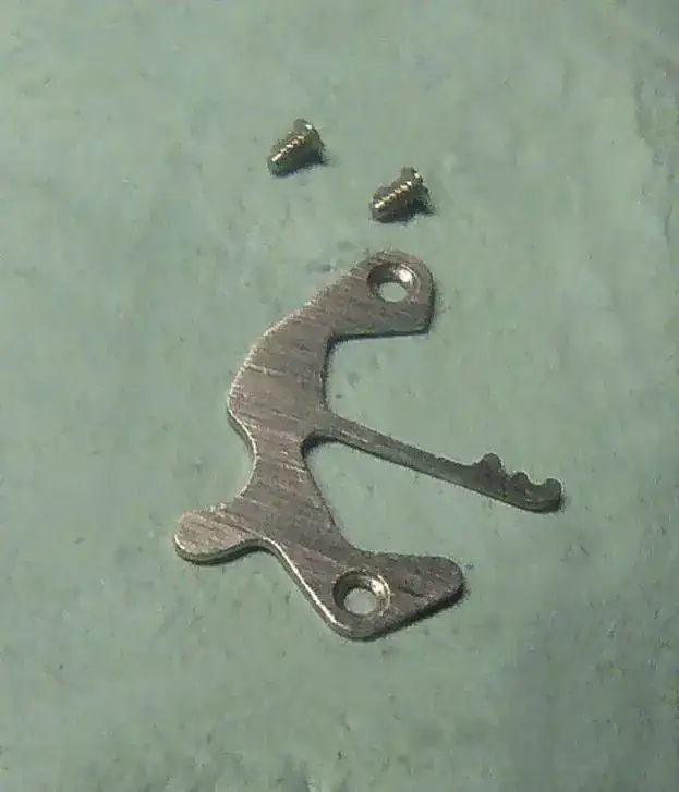

Pregunta: qué es "el talco" (De nuevo vuelta al otro lado, nos falta poner la rueda de horas y el talco)
La puedes ver en la útima foto antes de poner la esfera o aquí
Suelen ser todas amarillas y hacen la labor de un muelle para que la rueda de horas, sobre la que se apoya, no se levante y esté siempre engranada con la rueda de minutería. También se llama tallón o arandela de oropel.

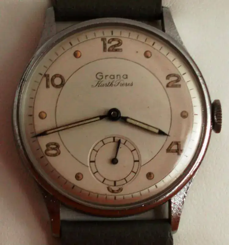

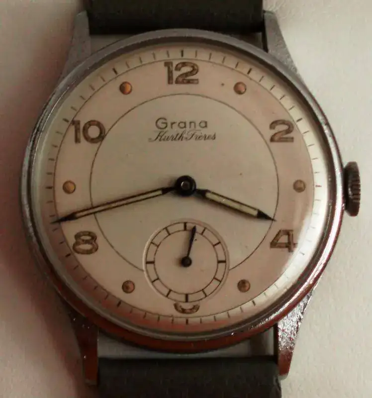

Te dejo foto de uno mio, con calibre 321B
En la tapa, el nº 380xxx, la pena es que la caja es cromada.
RELOJOTE, en la tapa solo hay una hilera de números ? . Por cierto, precioso este GRANA.
