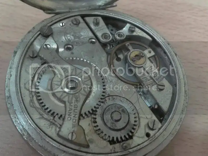

Dicho lo cual presento un magnífico Roskopf Patent que no dudaría en tener en mi colección si no fuera porque... Y ahí está la pregunta: ¿Cuál es el error que el vendedor oculta en este magnífico reloj?
tresenraya, te agradezco esta adivina adivinanza. No entiendo nada de relojes, por lo que si estimo pueda ser uno de los foreros a los que va dirigida. Tu has visto que la esfera es de un Cortebert y no de un Roskoph Patent. Me moriré de verguenza si no acierto.
Agradezco el hilo, pero confieso que aún no lo he resuelto.
Hay una cosita en el calibre que me intriga, pero...
Me desdigo de lo dicho. Lo había visto en el tablet, en pequeño y con poca luz. Al calibre no le pasa nada, excepto que le falta un anclaje a la carrura.
Creo que los tiros van por donde apunta Cesccat, aunque, amigo Cesc, Cortebert fabricó relojes Roskopf. Pero hay un pero,
y ese pero es...

Y la solución es... que los Roskopf Patent no comparten esfera con los Cortebert. Una saludo a todos y gracias por participar. :D
Amplío: parece ser que Cortebert fue uno de los que fabricaron para Roskopf y, por otra parte, fabricaron también sus propios relojes con movimientos de estilo Roskopf firmados Cortebert, pero ambas facetas de la empresa no se mezclaron. No existen los Roskopf con esfera Cortebert ni los Cortebert con esfera Roskopf.
En el reloj que nos ocupa, la caja y el movimiento son Roskopf y la esfera es Cortebert. Una boda. No hay manera de saber si la hizo un propietario anterior para sustituir la esfera original o si la idea ha sido del vendedor. Para el caso es lo mismo.

A mi parecer, el dial se cambió, ya fuera por rotura del anterior o simplemente para embellecer (y encarecer, por supuesto), dejando calibre y cajas originales.
