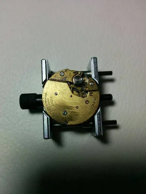

Para relajarme estuve trasteando con algunos relojes que me traje del Bierzo de los que me regala mi hermano para que complete mi formación. Entre ellos me tropecé con un Kienzle que tenía claros signos de haber sido inundado de aceite, vamos que estaba empapado hasta el cristal. Como la esfera y las manecillas habían sobrevivido, me decidí a echarle un vistazo para ver como estaba por dentro. Esto es lo que me encontré, empapado en aceite pero aparentemente sin otros problemas. El calibre me recuerda un despertador en miniatura :D

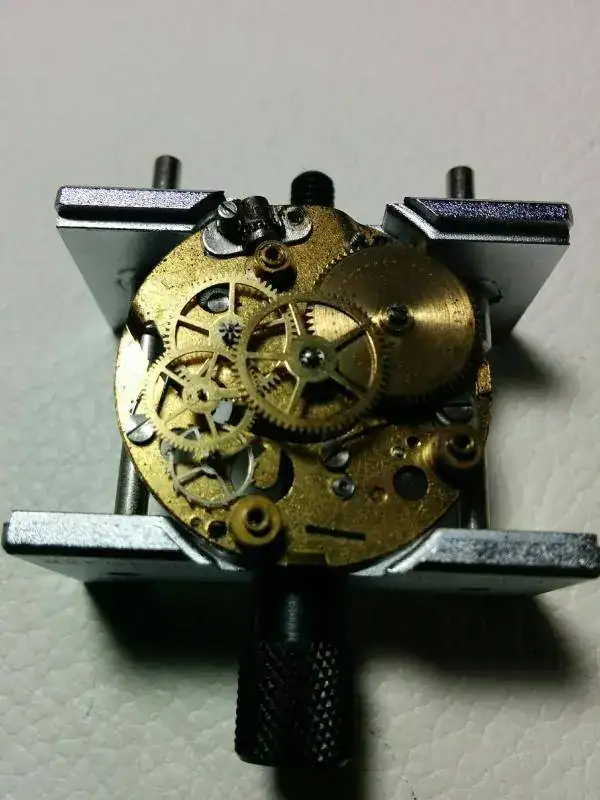

Cuanto más desarmo, más me parece un despertador, la rueda de escape parece una hoja de sierra circular 8o

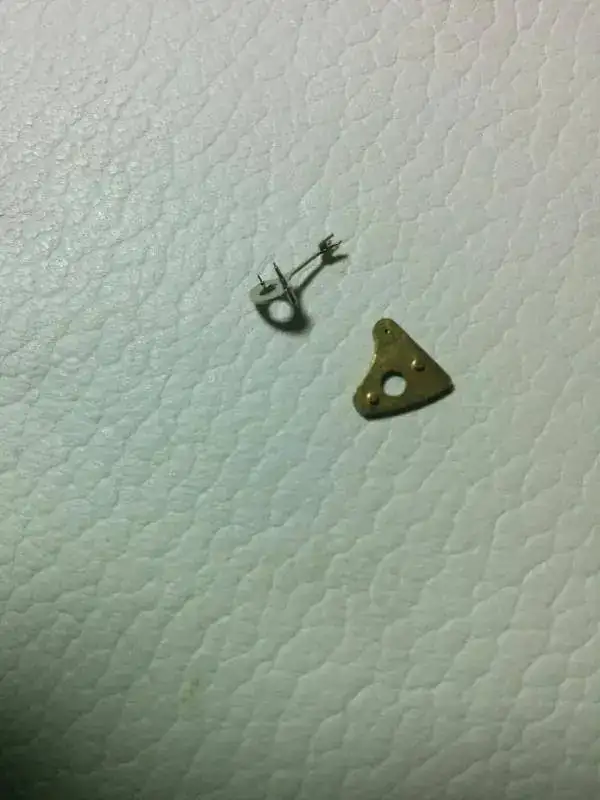

El ancora y su puente...Ranft lo define como escape de palanca

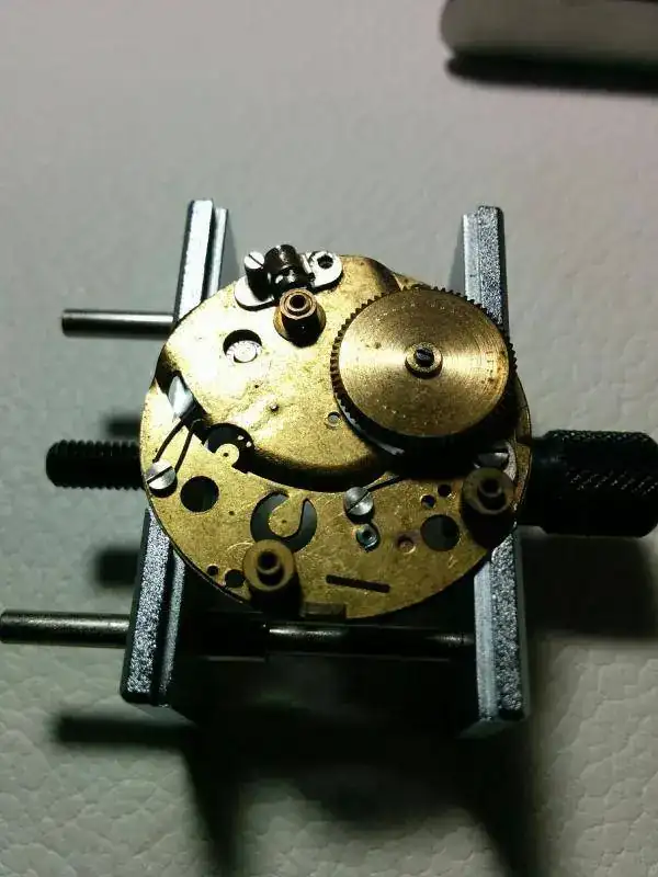

El barrilete va atornillado a la platina

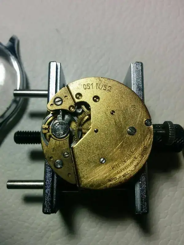

El calibre funcionando tras limpiar el aceite, engrasarlo de nuevo y montarlo. El detalle de la regulación del avance y retardo del escape, es un tornillo que levanta o baja el puente del volante :D Tras el montaje final, como podéis ver, el calibre tiene la ingente cantidad de Cero (0) rubíes :whist::

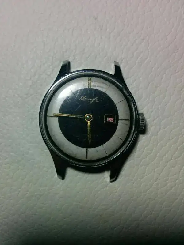

Ya en su caja y con la esfera "Ojo de buey"
En definitiva, un calibre muy simple, pero sufrido debe de ser ya que tras la limpieza y aceitado, se ha puesto en marcha sin mayor problema.

Buena recuperacion Kesar, tiene una mirada interesante. Tengo una duda, ¿puede ser que ese tornillo de regulacion sea para regular el calado del pivote del volante en el rubi del puente? Algo parecido a las laminas que llevan bajo el puente algunos calibres bostok.......
Buena pregunta ::Dbt::, este no tiene rubí, tiene un alojamiento en forma de cono tanto en la platina como en el puente, no he probado si se puede mover la raqueta que sería lo suyo, pero el tornillo lo único que hace es elevar el puente por lo que puede cumplir la función que comentas. La verdad es que me he saltado las clases de "despertadores" pero es un calibre divertido de trastear por lo atípico que es, al menos para mí :D
Y ¿no te ha costado trabajo tela meter en un sólo puente todos los pivotes?. Porque yo hice más o menos lo mismo que tu cuando estaba empezando con esto y las pasé canalla para volverlo a montar. Una de las cosas que más me costó fue colocar el áncora de espigas en su sitio, ¡que difícil ponerla en sus centros!.
Me salen los colores ::blush::, tengo que admitir que lo he tenido que montar 2 veces ya que tras un buen rato intentando encajar los pivotes en los centros, cuando todo iba como la seda me di cuenta que se me había olvidado meter la rueda de escape, a la segunda entraron todas con un poco de trabajo a base de ir encajando cada pivote con mucho cuidado y mirando por debajo del puente para ver donde estaba cada centro, lo del ancora no tiene nombre, una de las espigas siempre se me quedaba por dentro de la ruega...Pero el no tener la presión del coste que supone cargarse algo en un calibre de más nivel hace que me parezca entretenido y divertido :D.
